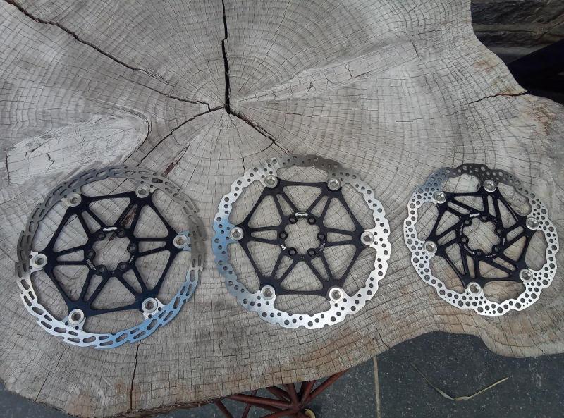

Ventilés les disques?
Car il y a quand même une fameuse différence d'épaisseur:
Le disque "normal" fait 1.8mm d'épaisseur, le disque "ventilé" fait 3.3mm.
Le poids aussi: 168g. vs 249g. (tous deux en 203mm).
A gauche le "ventilé", à droite le "normal":
Le V4 "ventilé" au centre. A gauche un 203 "normal" (ancien modèle). A droite un 180 "normal" (nouveau modèle):

comment tu distingues les ventilés des normaux à part le dessin du disque ? et l'épaisseur ?
les ventilés ne viennent pas d'office avec les V4 ? J'ai pas l'impression que j'ai ça perso... juste du 203 et 180 "normal"
L'épaisseur, le prix et le poids. Les ventilés sont perforés et il y a des canaux de ventilations entre les deux surfaces de freinage (les frets).
Les freins Hope sont vendus sans disques, donc non ils ne viennent pas d'office avec le disque adéquat dans le cas des V4.
Il n'y a pas de contre-indication à l'usage de disques normaux avec l'étrier V4, mais le disque ventilé est recommandé. Il n'est cependant disponible qu'en 203mm.

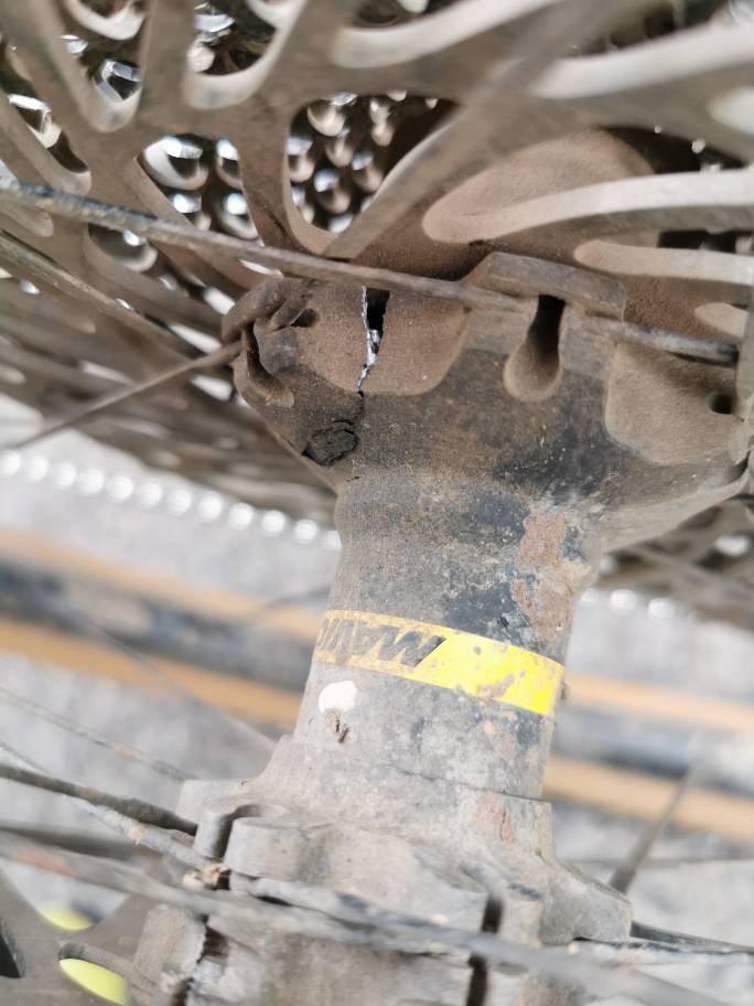

Ce soir après 5km j'ai eu un bruit à la roue arrière.
En faisant tourner celle ci je me suis rendu compte que ça accrochait comme si la roue libre était HS.
Finalement j'ai trouvé la cause [emoji53]
J'espère que c'est possible de ne changer que le moyeu.
Envoyé de mon VOG-L29 en utilisant Tapatalk
Fait quand même une demande, ça te coûtera moins cher qu'une nouvelle roue ;)
Je vais tenter Mavic et canyon.. On verra
La marge de manœuvre actuelle de Mavic est peut être réduite actuellement pour faire un geste (vu le redressement judiciaire)
Celle de Canyon doit être plus large !
Le sav fonctionne étonnamment bien, j'ai eu un retour de marchandise renvoyée en 2 semaines.
Et Mavic va être repris, ils sont 14 sur le coup.

dingue le moyeu !
Pour la suite.. J'ai contacté canyon, la garantie des roues sont propre à mavic, ils peuvent faire un geste sur l'achat d'une nouvelle mais me conseille de voir avec mavic directement.
Mavic est moins diplomate, garantie c'est 3 ans, j'ai envoyé ma facture d'achat.. 3 ans et 2 mois.. Perdu ils ne peuvent rien pour moi.
Je suis donc passé chez le velociste de mon coin, avoir un avis/devis pour la réparation. Finalement le plus rapide et moins coûteux j'ai racheter une jante.
A suivre
une jante neuve avec un moyeux fissuré? ^o)
