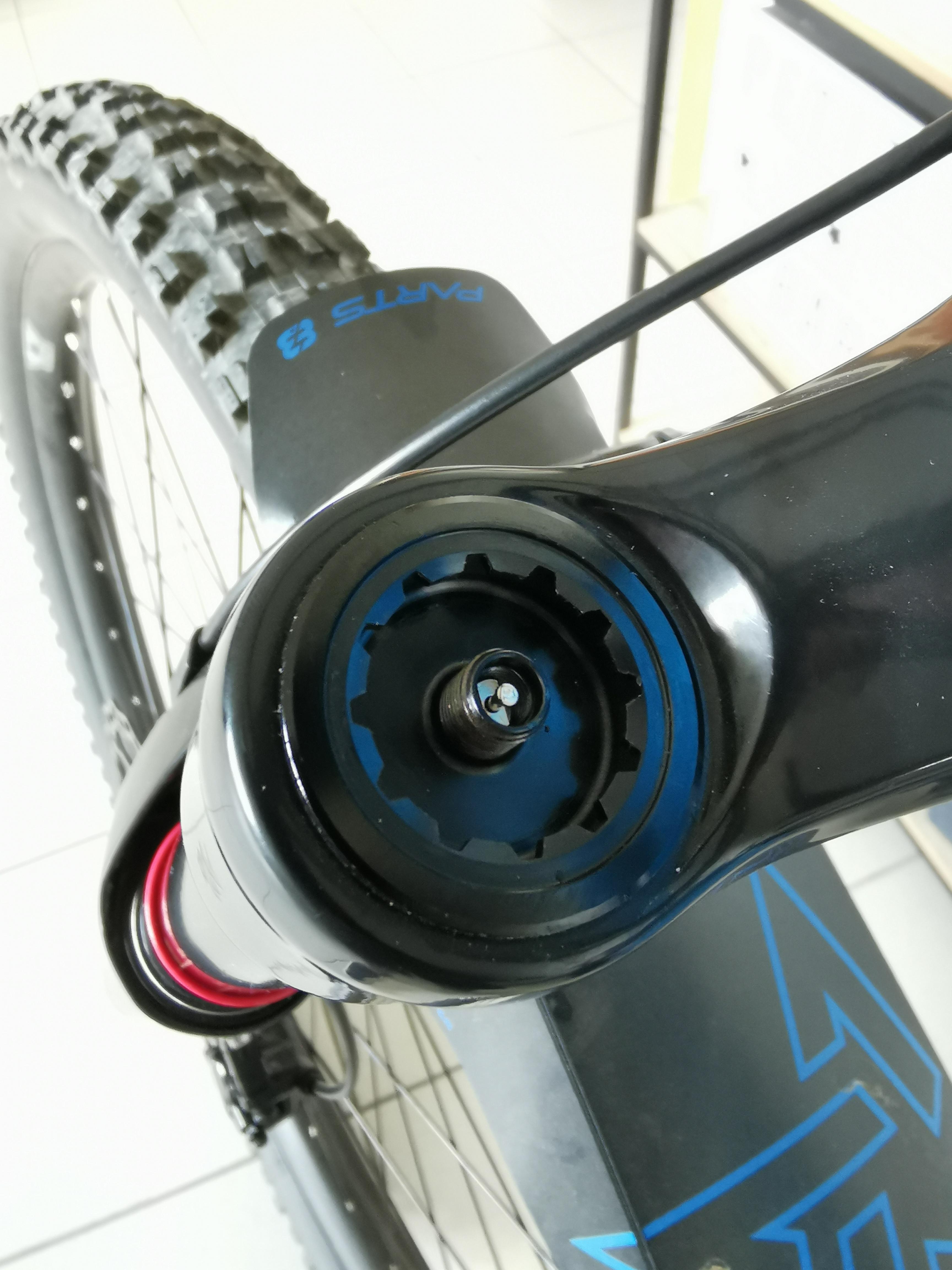

Ola :icon_biggrin:
Une bonne âme aurait à disposition la clé qui permet de démonter ceci siouplé ?
J'aimerais rajouter un token dans ma tite Revelation 130mm :rolleyes:
c'est un simple démonte-cassette qu'il faut non ? :-#
Sensei, t'sais bien, moi j'te crois sur parole, mais t'façon, j'ai quand même rien du tout pour dismantchi une cassette toute façon :rocketwhore:
Je pense qu'on doit presque tous avoir cet outil.
C'est un des premiers outils spécifiques vélo qu'on achète, après la pompe à pied et le démonte pneu 😉
https://www.decathlon.be/fr/p/demonte-cassette-hg-velo/_/R-p-100525?mc=8351088
Edited by Rubix
ortografe
Par contre je te défie de démonter ma rock shox avec cet outil lol.
La tige ne passe pas par la valve.
Et vu que mon frère est pas mal outillé, si j'ai pas de stock, il a souvent ce qu'il faut [emoji23]
Envoyé de mon ELE-L29 en utilisant Tapatalk
Ah oui, en effet.
Il en existe aussi sans la tige : https://www.probikeshop.fr/park-tool-demonte-roue-libre-fr-5/91374.html?gclid=Cj0KCQjw6ar4BRDnARIsAITGzlB5Siifj-KbCNjJBeRytrDa12pEqtyQKVc-A-klOx21rkmI5QGux64aAnIfEALw_wcB&gshop=BE&ef_id=Cj0KCQjw6ar4BRDnARIsAITGzlB5Siifj-KbCNjJBeRytrDa12pEqtyQKVc-A-klOx21rkmI5QGux64aAnIfEALw_wcB:G:s

J'aurais du le commander lors de mon dernier achat. En validant mon panier, trop tard... J'y ai pensé... Prochaine commande je vais d'office prendre la clé RS.
@BEOLI
Tu as l'outil en question sans la tige ?
Si c'est le cas je ne dirais pas non. De mémoire le carré d'entraînement est en 3/4 par contre non ?
Grand merci !
Edited by sting3r
@spin les JDD Canyon c'est en générale du ZS44 - 44mm pour le haut et IS52 - 52.0mm pour le bas.
@sting3r sorry j'ai le modèle avec la tige et de fait en regardant la photo cela va pas le faire.  dslé.
Zut :icon_biggrin:, merci quand même @BEOLI
J'ai. Je viens de vérifier.
Attention lors d'un éventuel achat, les outils démonte cassette Park Tool sont en 1", et pas de possibilité d'utiliser un cliquet. Alors à moins d'avoir une Harley ou de vouloir utiliser une saloperie de clé à molette, il vaut mieux aller sur autre chose (Pedros: 24mm + cliquet 3/8).
Je confirme, l'outil Park Tool est en 1". Leur set de douilles comprend justement une douille en 1" pour cette raison.
Ceci dit, effectivement c'est encore mieux avec une empreinte carrée 3/8"...
Et pas besoin d'avoir une Harley pour avoir de l'outillage en pouces soit dit en passant. Pour ma part, une Triumph a suffit. Je ne l'ai plus mais j'ai conservé l'outillage et je m'en sers encore régulièrement.
J'ai l'outil sans tige et creux, pour pouvoir (dé)serrer les disques center-lock sur les moyeux Alfine et compagnie (dont l'axe est plein). Si jamais...
Sur le moyeu AV de mon Rose (Formula ?) impossible d’y aller par l’intérieur pour le disque CL. L’empreinte est externe type BB.
Et les avions Boeing, ça compte ? :-#
:rolleyes: Je tâcherai de faire très attention au carré d'entrainement à l'achat. Merci de l'info en tous cas !
