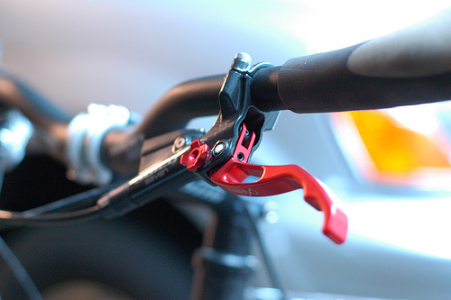

Nouvelles questions: -Quelqu'un a t'il déjà changé une fois les leviers de ses freins pour les changer? Facile à faire ou alors faut purger et tout... ? -Quelqu'un a t'il déjà acheté ceci? twenty6 lever
pas besoin de purge hin fi , on ne touche pas au piston , sortir l'axe principal et la tige de poussée se declips :siffle: , ils sont bien beau d'ailleur .... how much ??
je ne sais pas mais suis vachement interressé !
Hocusfocus vend cette marque non?
Image IPB
75$ visiblement...
C'est clair que ça tue! :p je suis interessé aussi donner un petit effet bling bling au vélo :)
http://www.twenty6products.com/products/
CNC machined 6061-t6 billet brake lever upgrade
quicker engagement for increased brake response
gripped, two finger design
improves cornering and rider confidence
available in 13 colorways
fits >
avid: code / code 5 / juicy / elixir
hayes: mag / hfx-9 / stroker trail / stroker ryde / stroker ace
formula: oro / the one (pre-2010
shimano: deore (pre-2008)
average weight, pair >
54 g, 1.9oz
Edited by Bouz
idem mais je me demande si c'est pas génant les "moulures" pour les doigts...
