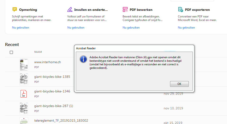

salut , j'ai un soucis avec un de mes ordis pour telecharger une trace gpx depuis visu gpx
a chaque fois un message apparait en me disant adobe ne sais pas ouvrir ce programme.
faut il associer un autre programme a ce type de fichier pour le telechargement ?
Oui, il faut faire un clic droit -> ouvrir avec  ou un truc équivalent selon ton système d'exploitation (pas capitaliste,  mac/windows/linux)
Edited by dj_
le probleme c'est que je ne sais déja pas l'enregistrer

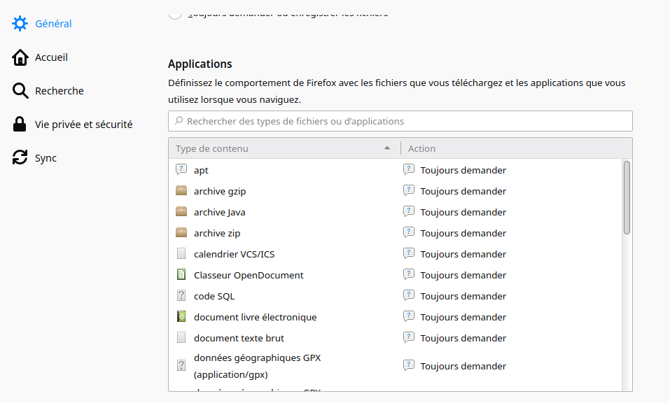

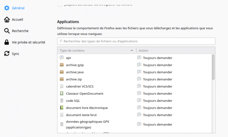

Ah oui il essaye directement de l'ouvrir avec adobe,
visugpx ne donne pas un lien dont tu pourrais faire "clic droit, enregistrer sous" ?
Sinon ton navigateur web doit avoir une option pour dire avec quel programme ouvrir un tel fichier
dans firefox
Edited by dj_
avec mon autre ordi le meme bouton me donne effectivement cela
c'est bon ! en fait malgres le ms d'erreur il me le telechargait dans un autre dossier

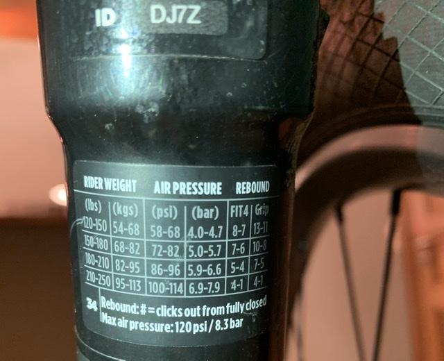

Je réglais ma Fox 34 performance elite et j’ai un drôle de truc : C’est une avec la cartouche Fit 4 et réglage de compression supplémentaire.
Normalement je devrais avoir 8 clics de rebond. Mais j’en ai 13. Comme sur les cartouches Grip. Alors que c’est bien étiqueté Fit 4 et que j’ai le réglage de compression supplémentaire 🤨
Quelqu’un a une explication ?
Ils ont fait des petits ?
Ca arrive souvent d avoir plus de click quand tu dévisse mais au-delà d un certain point il n'ont aucun effet.
Elle est de quelle année ta 34 ? Dans la doc 2020 en tout cas il y a bien 13 clics sur la Fit 4.
Edited by Toff
Modèle 2019 acheté en septembre 2018.
Sur le fourreau j’ai ça :
En effet, tu as trop de clics alors. Mais au fond on s'en fout un peu, tant que tu peux régler ta fourche correctement et que tes clics fonctionnent :icon_biggrin:
Edited by Toff
Edit : ah ben non en fait, le souci c'est que tu pars du principe que à 8-7 sur Fit4 le réglage est au plus ouvert et la molette au max, alors qu'il y a encore des clics derrière. Je viens de vérifier, j'ai la même chose sur ma 36 Fit de 2018 : dans la doc ils recommandent (pour mon poids et la pression correspondante) 12 clics en partant du plus fermé, et je suis exactement à ça, pour un total d'une vingtaine de clics :-)
Top, merci. Je pensais en effet que le minimum du tableau 8-7 était le nombre de clics maximum 😉
