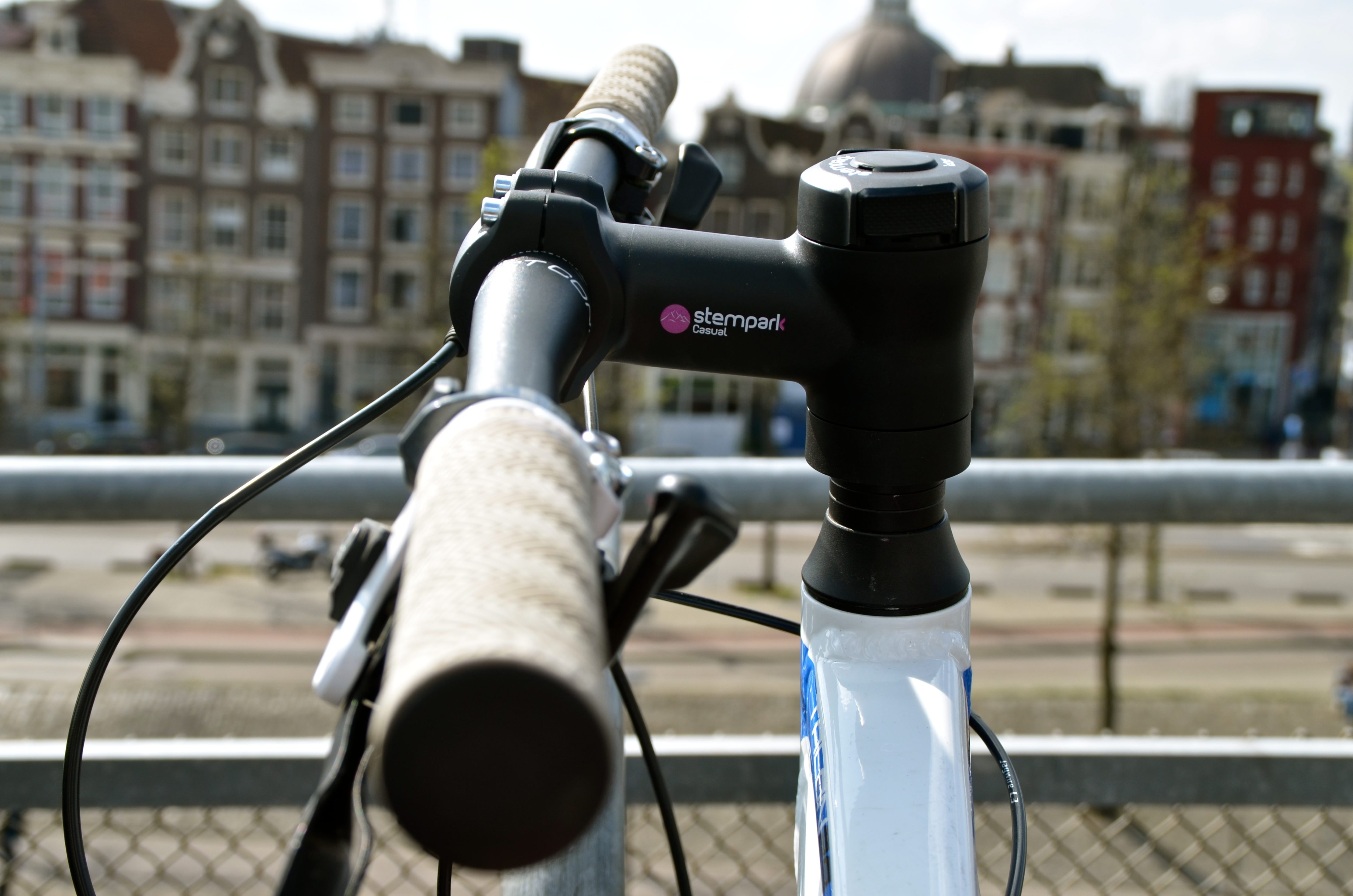

vu mon niveau , j'aimerais garder mon plus petit rapport (24/42) et pour avoir l'équivalent en mono je dois changer tout. Trop gros budget pour ce que ça va m'apporter
Avec ça, tu passes partout en restant à l'aise ! :hapface01:
By Schulz il me semble
En effet. J'aurais voulu un truc plus intégré comme la ixow, mais ça a l'air de faire le job.

Potence BySchulz installée. Ça fonctionne super bien, dans l'atelier. Malgré qu'elle est assez lourde, elle pèse moins que la scott d'origine.
À voir en roulant mais je ne m'inquiète pas, ça a l'air d'être du très bon matériel.
