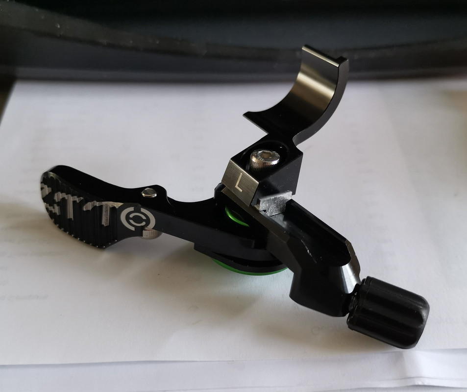

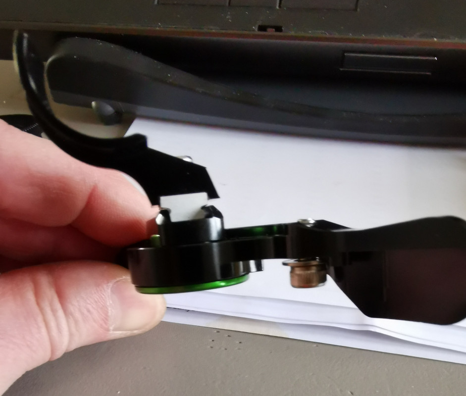

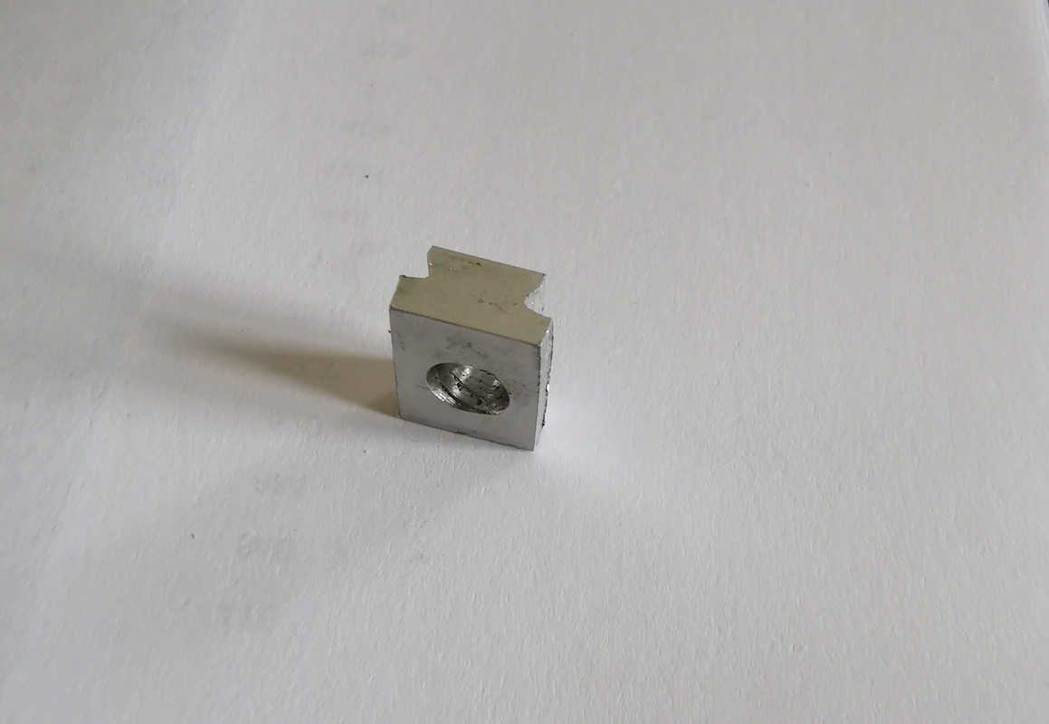

hman32 Posté(e) le 28 mars 2021 Posté(e) le 28 mars 2021 Bon c'est un proto, il faudra que je le refasse au propre ou que je l'imprime en 3d... Mais j'ai testé un adaptateur pour mettre ma commande de tige de selle sur un matchmaker Shimaon I-Spec II. Voici la pièce découpée dans de l'alu: Et le montage sur le matchmaker: Il n'y a plus qu'a tester avec la manette de frein 😁 2 1 Citer

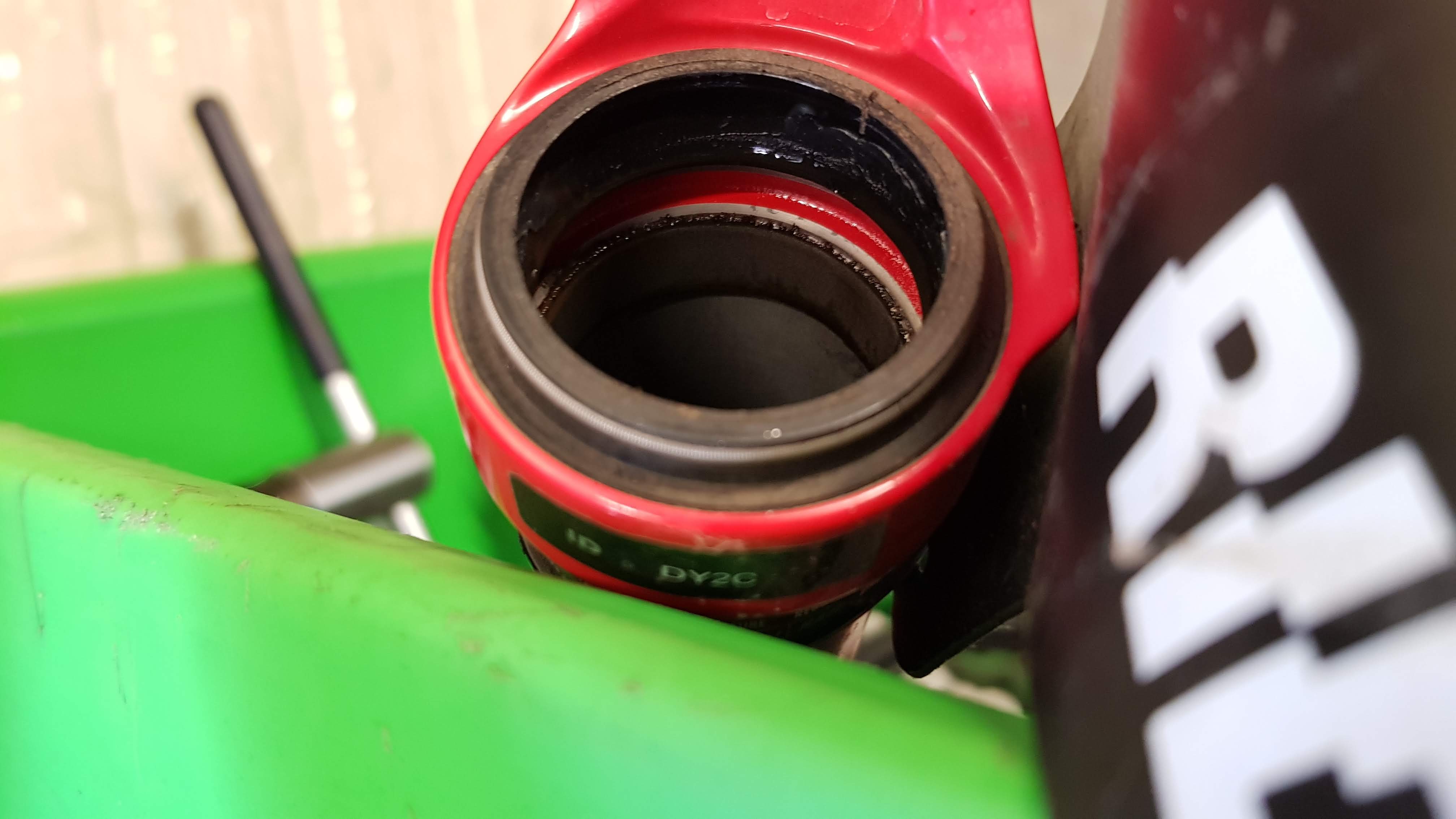

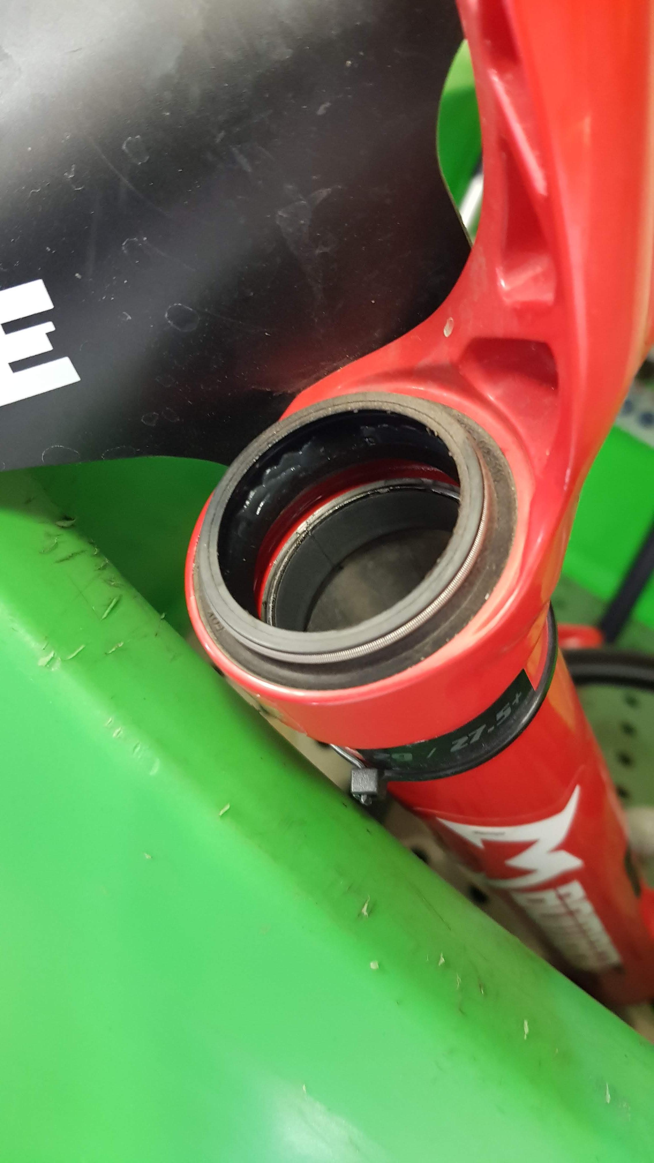

Elian Posté(e) le 2 juin 2021 Posté(e) le 2 juin 2021 Motivé, ce midi c'était ouverture de la Marzo' Bomber Z2 achetée avant l'hiver et, surprise, pas de filtre anti-poussière. Pas cool, retour SAV Citer
Elian Posté(e) le 2 juin 2021 Posté(e) le 2 juin 2021 Les petits mousse blancs que tu imbibes d'huile sous les racleurs. Là y'a de la crasse qui est entrée partout et les bagues ont pas une belle tronche, y'a possiblement des dégâts. Citer
Tonton tapis Posté(e) le 2 juin 2021 Posté(e) le 2 juin 2021 M'enfin, c'est quand même la base ces mousses non 🤔 Citer
Elian Posté(e) le 2 juin 2021 Posté(e) le 2 juin 2021 Vu le rush permanent depuis un an, dur dur d'être à 100% non-stop. Citer
Elian Posté(e) le 2 juin 2021 Posté(e) le 2 juin 2021 A la réception, j'ai hésité à vérifier, mais je m'suis dit que comme elle avait eu droit à un tour en atelier pour le passage en 140mm avant de nous être expédiée, j'étais tranquille. Bein non. Citer
Tonton tapis Posté(e) le 2 juin 2021 Posté(e) le 2 juin 2021 Je ne sais pas où tu l'as eue mais s'ils chipotent sur le SAV , je serais curieux de lire leurs arguments ! Après si t'en a une neuve ma foi Citer

Elian Posté(e) le 3 juin 2021 Posté(e) le 3 juin 2021 @Tonton tapis ça risque d'être pareil dans la tienne, ça sort comme ça d'usine me répond-on... Dingue. Je ne sais pas quoi leur dire à part un gros "WTF DUDE seriously serious lolilol??!" 1 1 Citer

Elian Posté(e) le 10 juin 2021 Posté(e) le 10 juin 2021 Correction, c'est sur les Z2 que ce filtre n'est pas installé à l'origine. Citer
Tonton tapis Posté(e) le 10 juin 2021 Posté(e) le 10 juin 2021 C'est délirant , les Z2 coûtent genre 6 ou 700 balles neuves 🧐 A ce prix t'a Pas droit à un joint anti poussière à 2 balles ? WTF Citer
Krutor Posté(e) le 10 juin 2021 Posté(e) le 10 juin 2021 Je crois pas que ça soit destiné à retenir la poussière, étant donné qu’il faut les imbiber d’huile, je doute fort qu’ils retiennent quoi que ce soit sur le haut de la fourche, non ? Puis, quand ils ont fini de relâcher l’huile, ils sèchent et ne servent plus à grand chose. Mon avis 😚 Citer
frans Posté(e) le 10 juin 2021 Posté(e) le 10 juin 2021 T'es concerné aussi Fred? C'est quoi le justificatif ? Économiser 0,3%? @Krutor ils sont en général noircis quand tu les changes. Vu la structure poreuse c'est pas impossible que la crasse, ou du moins une partie, s'y colle et reste coincées dans le mousse. Après si c'est sur toutes les fourches, il y a peut-être une raison ? Ici c'est pas qu'il n'y a pas la place c'est que l'emplacement est laissé vide. Citer
Tonton tapis Posté(e) le 10 juin 2021 Posté(e) le 10 juin 2021 Pas que je sache, j'ai une Z1 coil , on verra au démontage en fin de saison. So far so good (et même très good) Citer
Giskovcycle Posté(e) le 11 juin 2021 Auteur Posté(e) le 11 juin 2021 Pour ce que j'en sais, ces mousses servent essentiellement à maintenir un film gras sur les plongeurs afin d'optimiser le coulissement. Il est d'ailleurs conseillé de les remplacer très régulièrement (toutes les 50 heures d'utilisation). Citer
IceBlue Posté(e) le 11 juin 2021 Posté(e) le 11 juin 2021 Le manuel d'entretien conseille de les nettoyer à 50h et remplacer à 200h. Vu la tronche des miennes à 50h, je compte les remplacer à 100h et le faire systématiquement chaque fois que je démonte. Citer

Elian Posté(e) le 27 juin 2021 Posté(e) le 27 juin 2021 Suite et fin de l'affaire Marzocchi. Revenue avec de nouveaux fourreaux, usure anormale sur les bagues de guidage. Et pour le reste du vélo, nouveaux roulements de pédalier et chaine car déjà bouffés dans la mélasse de l'hiver. 1 Citer

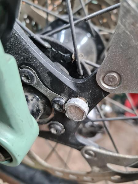

nico Posté(e) le 13 juillet 2021 Posté(e) le 13 juillet 2021 Montagnisation du vélo de ma chère et tendre pour les vacances Montage des roues d'origine de mon Focus en 27.5x2.6" à la place des 29x2.2". Disques de qualité en 180mm (galère d'ailleurs pour monter un aimant sur le disque AR car CL d'origine avec aimant clipsé => j'ai percé le disque pour y installer un aimant de compteur). Sram Guide R à la place des Shimano BR-M447. J'ai hésité à modifier la transmission 1x9 en 1x11 mais aucun intérêt dans son cas, car par chez nous la transmission actuelle lui convient très bien (pas envie de tout démonter par la suite). Je pense qu'on va bien s'amuser 1 Citer
spin Posté(e) le 13 juillet 2021 Posté(e) le 13 juillet 2021 Des guides? Tu veux l'assurnce vie ou quoi? 1 Citer
nico Posté(e) le 13 juillet 2021 Posté(e) le 13 juillet 2021 Exagère pas hein C'est pas pire que les freins d'origine. Ca reste un vélo de touring. J'avais envie de lui monter des Deore 4p mais rien de stock depuis des semaines. Citer
