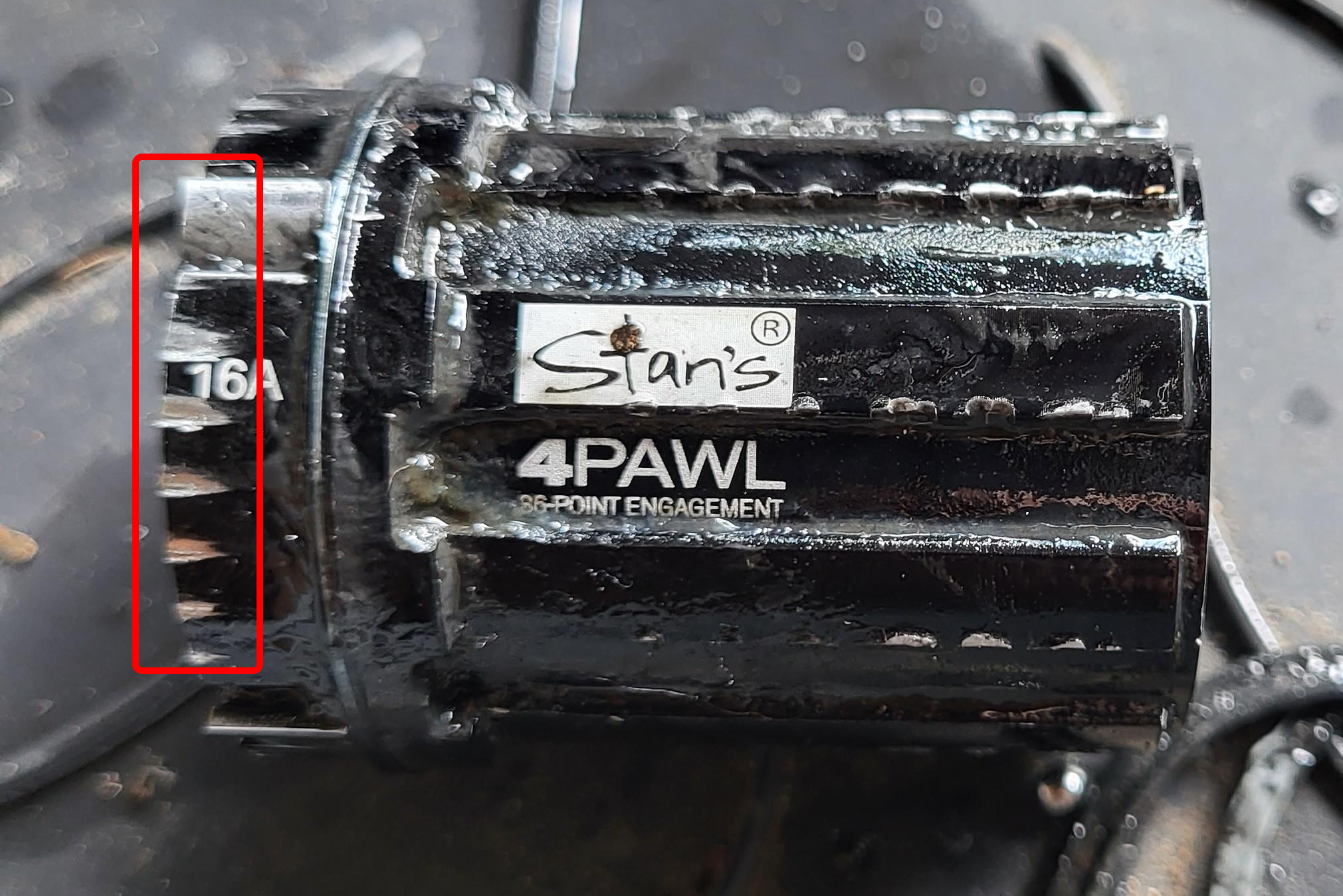

ondolina Posté(e) le 1 juin 2022 Posté(e) le 1 juin 2022 ah purée le roulement se trouve peut-être en pièces détachées, google est ton ami, si je comprend bien , le roulement a cassé ? et l'intérieur est sorti du logement , ça doit être remplaçable avec un peu de bidouille Citer
hman32 Posté(e) le 1 juin 2022 Posté(e) le 1 juin 2022 (modifié) @ondolina vu la tronche du body je ne prendrais pas le risque d'essayer de le réutiliser. Il est parsemé d'impact dans le bas (la zone près des cliquets) Modifié le 1 juin 2022 par hman32 Citer
Jojobleu Posté(e) le 1 juin 2022 Posté(e) le 1 juin 2022 Ouch. Et c'est dû à quoi ces marques ? Citer
hman32 Posté(e) le 1 juin 2022 Posté(e) le 1 juin 2022 Je suppose qu'une fois que le roulement a explosé, les billes ont été attaquer le corp de roue libre Citer
Carbu Posté(e) le 1 juin 2022 Posté(e) le 1 juin 2022 bordel... les boules !! C'est bien le genre de truc con qui pourrait m'arriver Citer
ondolina Posté(e) le 1 juin 2022 Posté(e) le 1 juin 2022 j'aurais plutôt dit les marques de la cassette, un petit coup de lime et on peut tenter de récupérer ça 1 Citer
nico Posté(e) le 1 juin 2022 Posté(e) le 1 juin 2022 il y a 36 minutes, Jojobleu a dit : Ouch. Et c'est dû à quoi ces marques ? Cassette qui marque les body en alu, rien de bien grave. Un coup de lime et c'est bon. Citer
hman32 Posté(e) le 1 juin 2022 Posté(e) le 1 juin 2022 @ondolina je ne pense pas que la cassette descende aussi bas dans la zone des "pawls" 2 Citer
Jojobleu Posté(e) le 1 juin 2022 Posté(e) le 1 juin 2022 @nicoc'est bien de ces marques-là dont je m'inquiète. 😉 Citer
nico Posté(e) le 1 juin 2022 Posté(e) le 1 juin 2022 C'est classique, aucun soucis tant qu'il n'y a pas de jeu (extrême) de la cassette. 1 Citer
Tonton tapis Posté(e) le 1 juin 2022 Posté(e) le 1 juin 2022 Bah, vu comment tout semble bien éclaté, je vais juste racheter un body.. le souci c'est la dispo.. mail envoyé à Sabma on verra.. Heureusement il me reste la Dt montée précédemment.. mais bon, j'ai encore 2 vélos, pas de panique c'est juste que j'avais vraiment envie de rouler avec, et que je venais de lui monter 2 ou 3 trucs et d'entretenir la fourche... frustration de le laisser à l'atelier donc 🙄 Citer

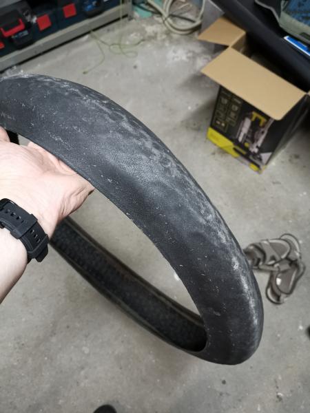

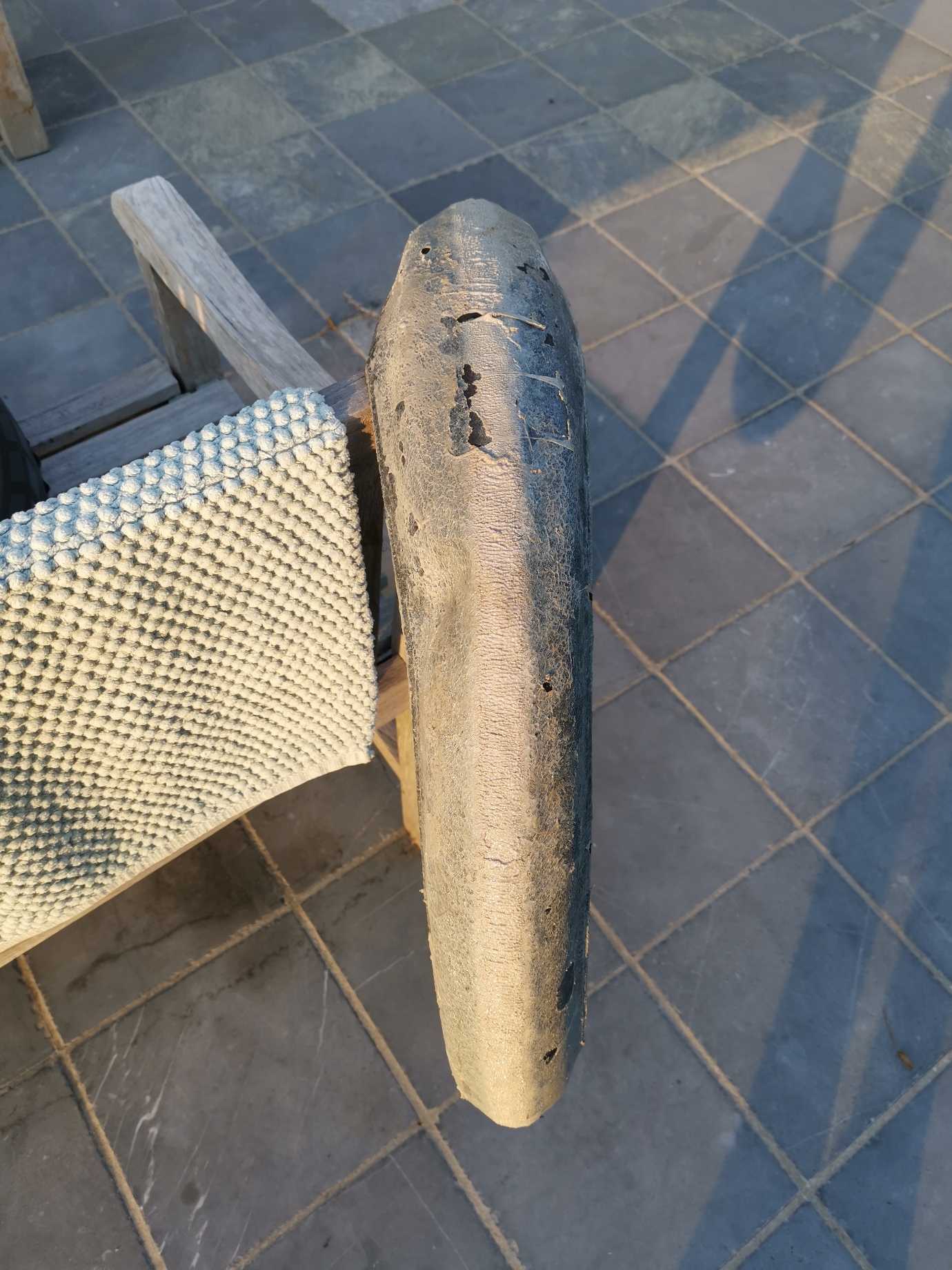

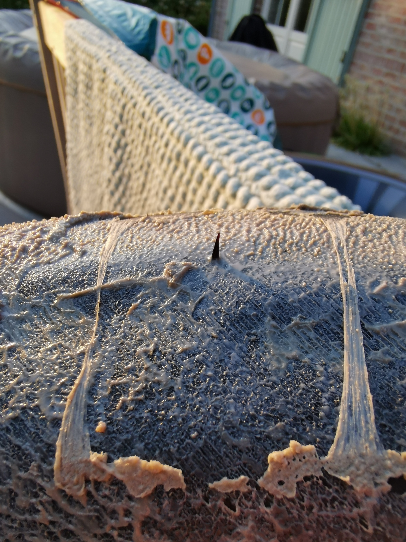

hman32 Posté(e) le 17 août 2022 Posté(e) le 17 août 2022 (modifié) Ajd c'est démontage complet de la roue avant pour entretien et je crois qu'il est temps de nettoyer l'intérieur du pneu Et puis, ooh surprise. Un reste de la rando de dimanche C'est peut être la raison de ma perte de pression 😅 Modifié le 17 août 2022 par hman32 1 Citer
DamT Posté(e) le 17 août 2022 Posté(e) le 17 août 2022 Avant de cliquer j'ai cru que c'était un poisson mort 😁 1 Citer
arno43 Posté(e) le 17 août 2022 Posté(e) le 17 août 2022 Zut alors 😳! c' est une chance qu'il a tenu toute la rando ! Citer
hman32 Posté(e) le 18 août 2022 Posté(e) le 18 août 2022 (modifié) Tidiou ça m'aura pris 2 soirée pour nettoyer un pneu 😅 mais c'est bon y a plus un seul crampons 😁 Et qql gramme en moins aussi (il est sec donc plus leger) Plus qu'a remonter et vérifier l'étanchéité après appoint de liquide Modifié le 18 août 2022 par hman32 1 Citer
sdon1011 Posté(e) le 18 août 2022 Posté(e) le 18 août 2022 Certains sealants ne laissent pas de résidus (Finish Line entre autres). J’ai acheté du Peaty’s « bio » (fibres de bambou je pense). Verdict bientôt. 1 Citer
spit_06 Posté(e) le 22 août 2022 Posté(e) le 22 août 2022 J'ai abandonné le préventif hutchinson vendu par litre au D4 (pas chère) à cause de ça... Leur (D4) nouveau préventif bleu, par contre, n'a pas laissé de trace dans mes vittoria terreno wet, facile à nétoyer du coups. Dans le VTT, j'ai du muc off, je ne sais pas à quoi resemble l'intérieur du pneu mais question étanchéité c'est magistral. je n'ai plus roulé avec ce vélo depuis juin, de mémoire, et la pression semble encore OK Pour le gravel, c'est le liquide de chez trek. Il est fort liquide et à mon avis ne devrait pas laisser trop de merde dans le pneu. Je n'ai pas encore vu l'efficcacité en cas de crevaison pour le muc off et le trek et tant mieu Citer
hman32 Posté(e) le 22 août 2022 Posté(e) le 22 août 2022 @spit_06 c'est justement le Hutchinson de D4 que j'ai utilisé donc je confirme qu'il fait énormément de dépôt 🤣 Là je me tate entre tester du muc-off ou bien le Squirt Citer

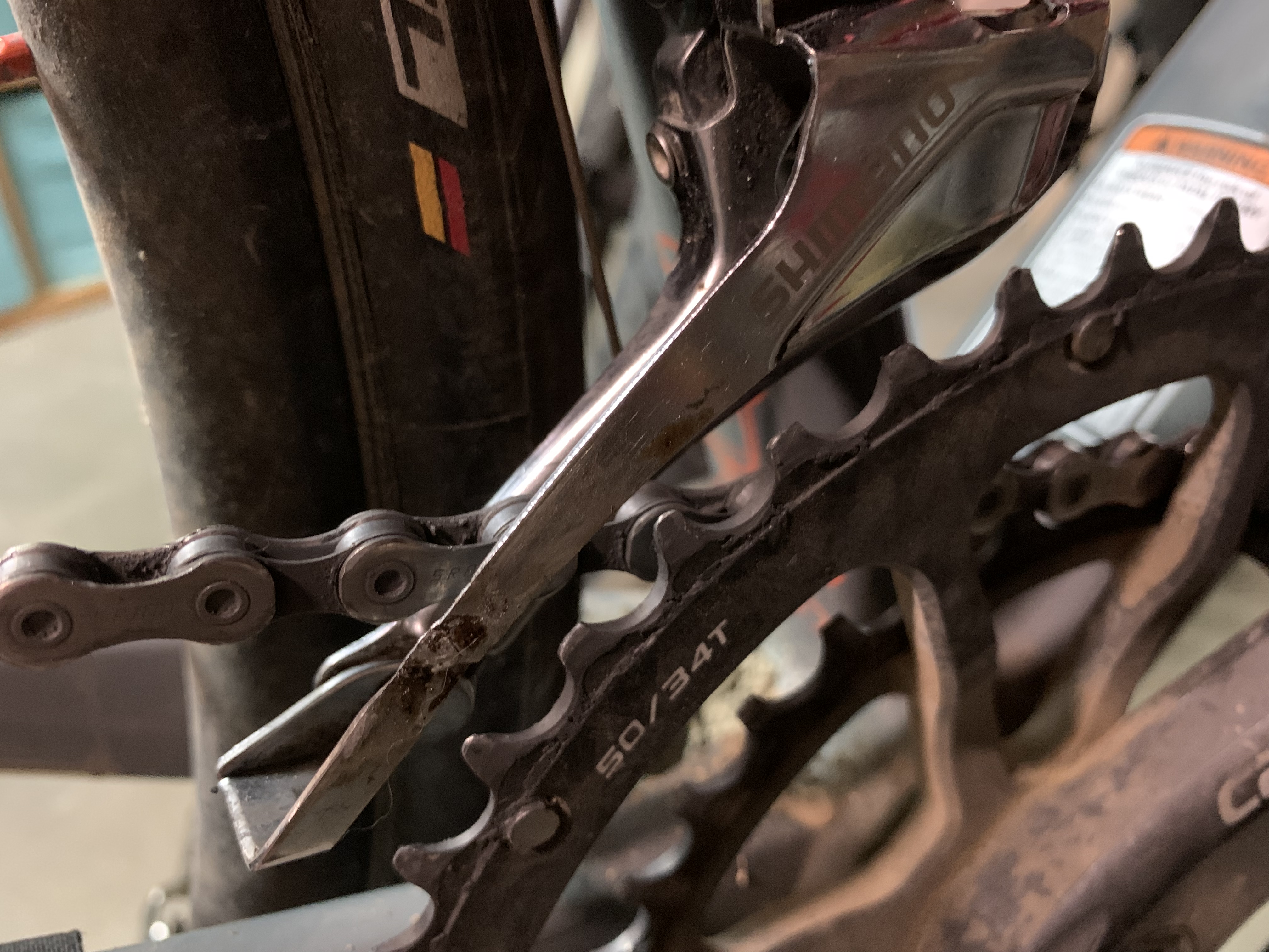

ondolina Posté(e) le 5 septembre 2022 Posté(e) le 5 septembre 2022 Hier lors de ma sortie avec le Slate , je roule tout shuss sur le grand olateau , tout à coup , clac le pédalier se met en grève , et bardaf la cage du dérailleur avant est pliée, réparation de fortune pour rentrer à la maison. Démontage et ben je l'ai pas raté , la cage est pliée et même fêlée sur le côté , je déplie un peu avec un éteau et cette fois ci elle casse net, un peu de carroserie , je réussis à remettre la ferraille dans l'axe , poncer, graisse décapante et fer à souder , poncer et bingo , j'ai remonté le dérailleur , re-réglé le tout et ça tourne comme une horloge ceci dit pas sûr que ça tiendra encore 30.000km , si quelqu'un a dans ses tiroirs un dérailleur FD-CX 70 je suis preneur 1 2 Citer
Giskovcycle Posté(e) le 6 septembre 2022 Auteur Posté(e) le 6 septembre 2022 Beau ça Germain! Par contre, je ne pense pas non plus que ce sera durable 1 Citer
ondolina Posté(e) le 6 septembre 2022 Posté(e) le 6 septembre 2022 merci Julien, soudure faite par un électronicien et pas par un pro de la brasure comme toi , je dois dire que je suis content de m'être investi car ce modèle de dérailleur est introuvable en neuf comme en occasion sauf dans un magasin en Alaska il me semble J'ai toujours pas compris comment la chaîne a réussi à s'accrocher dans la cage , trop d'adrénaline et j'ai peut-être trop croisé, qui sait , soit ... je tenterai de monter un shimano 105 en espérant que ça passe côté dégagement côté roue, à suivre Citer
nico Posté(e) le 7 septembre 2022 Posté(e) le 7 septembre 2022 Le 05/09/2022 à 21:29, ondolina a dit : si quelqu'un a dans ses tiroirs un dérailleur FD-CX 70 je suis preneur Même pas dispo chez Shimano Benelux, bonne merde Citer
