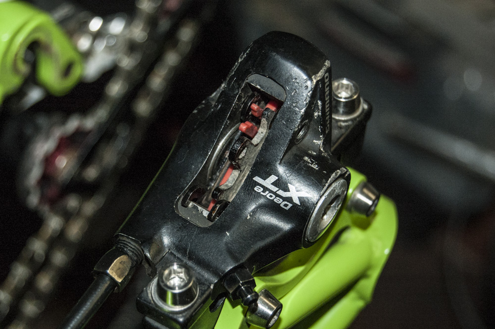

Pour une raison qui m'échappe totalement, je suis tombé à cours de freins arrière très rapidement lors de ma randonnée de dimanche.

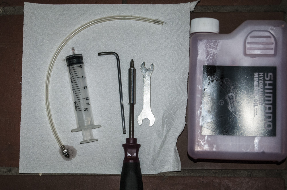

Alors aujourd'hui, même si les freins ont toujours étés ma bête noire au niveau mécanique, je m'y suis collé. Tellement confiant que j'ai même fais des photos en même temps ^^
Purge d'un XT 775
Tout d'abord, le matériel chirurgical!
Bistouri cruciforme et clé allen de 4 (varie en fonction du modèle de frein), tuyau flexible, seringue, huile minérale et petite clé plate. J'ai également bricolé une bouteille pour récolter l'huile en sortie de purge, que j'ai oublié de mettre sur la photo mais qu'on verra plus tard sur les photos.

J'ai enlevé les plaquettes et mis de quoi faire une cale (pour éviter que les pistons ne sortent)

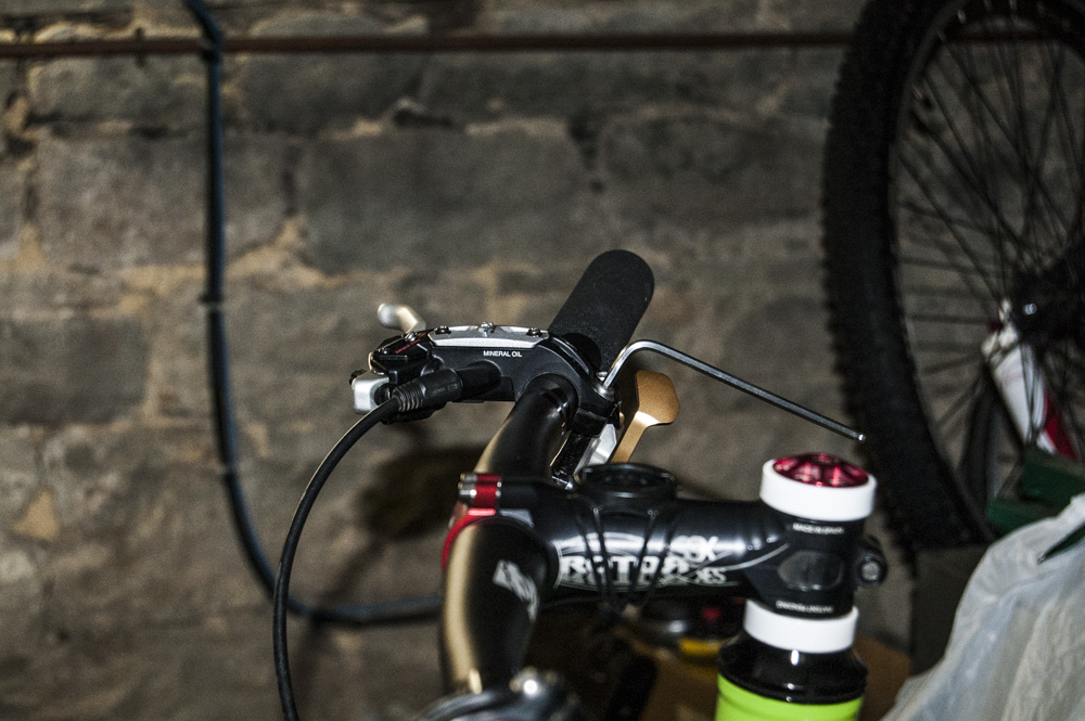

Ensuite j'ai positionné le levier de frein à l'horizontale

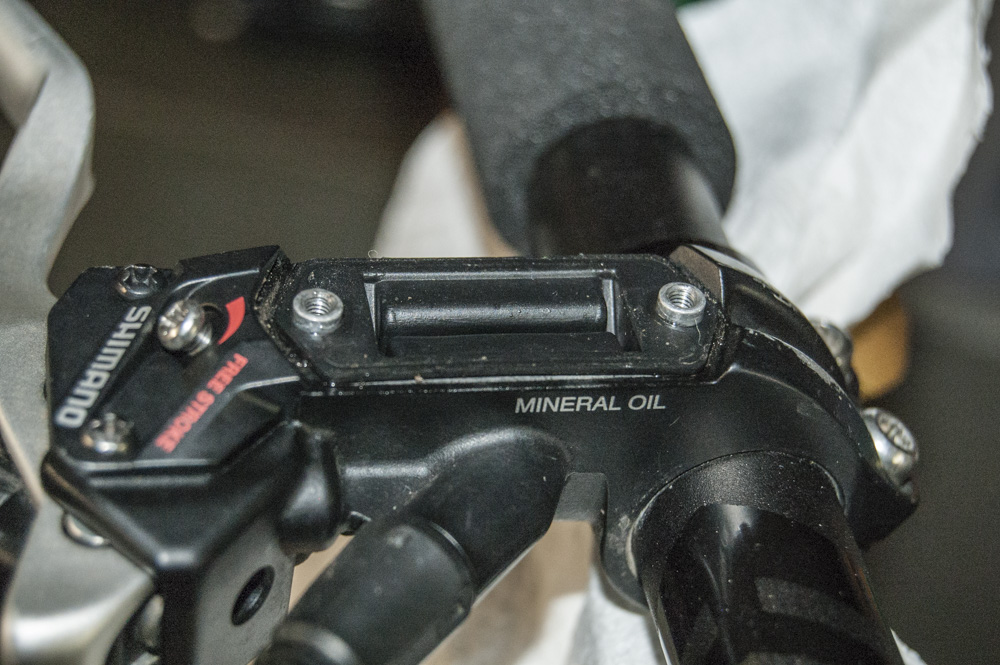

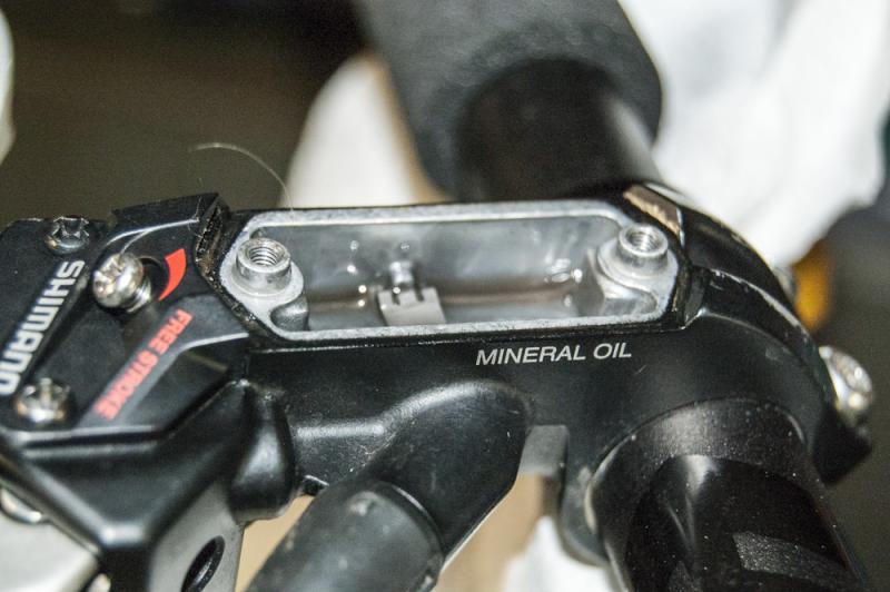

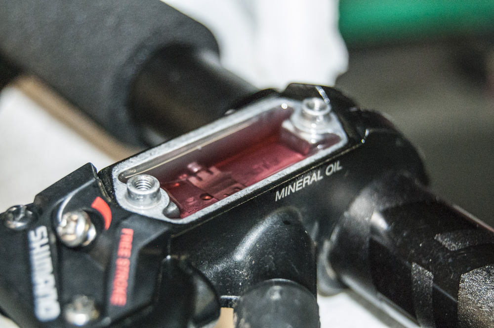

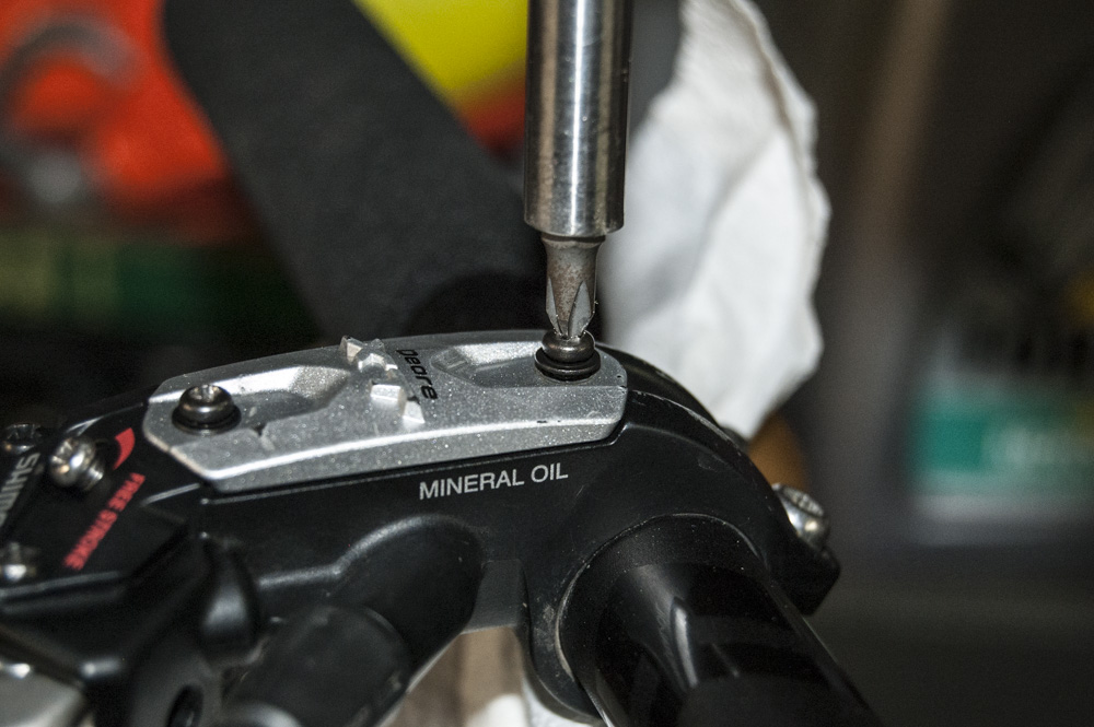

J'ai dévisser le capot du levier, enlevé la membrane...
post-4509-0-68523800-1421191711_thumb.jp
post-4509-0-87513800-1421191712_thumb.jp
Et voilà le mystère... plus une goutte d'huile! :icon_eek: je n'y comprend rien! Où est ce qu'elle est allé?! La semaine avant, j'avais encore l'impression qu'il y en avait trop!
post-4509-0-42669200-1421191714_thumb.jp

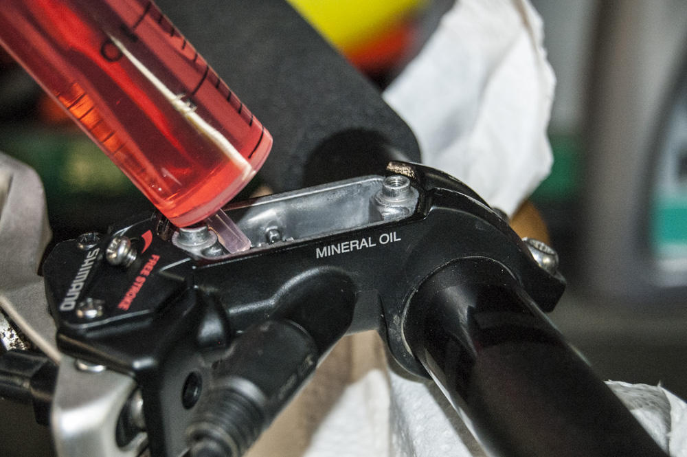

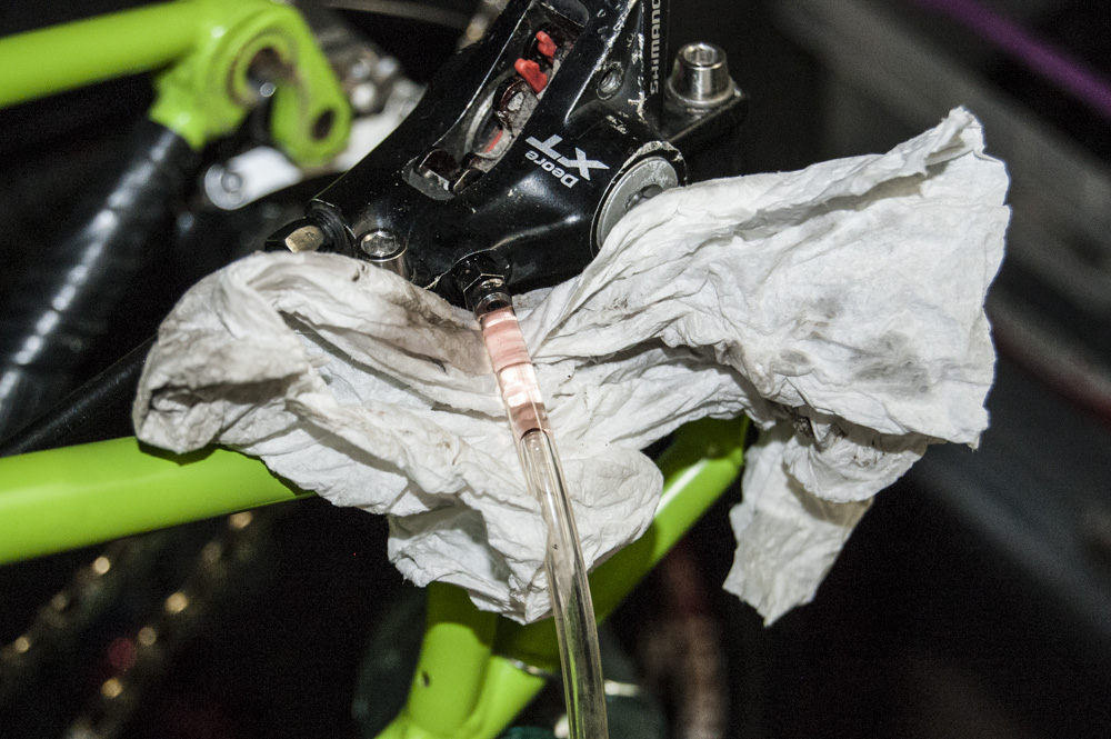

Bref, j'installe ma petite bouteille, dévisse l'embout de purge à l'étrier, et place correctement le tuyau. Un peu d'huile coule, signe qu'il en restait un peu dans le système...
post-4509-0-19896500-1421191894_thumb.jp
post-4509-0-52001200-1421191895_thumb.jp

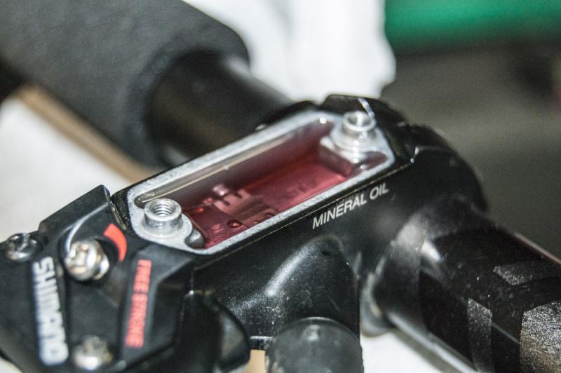

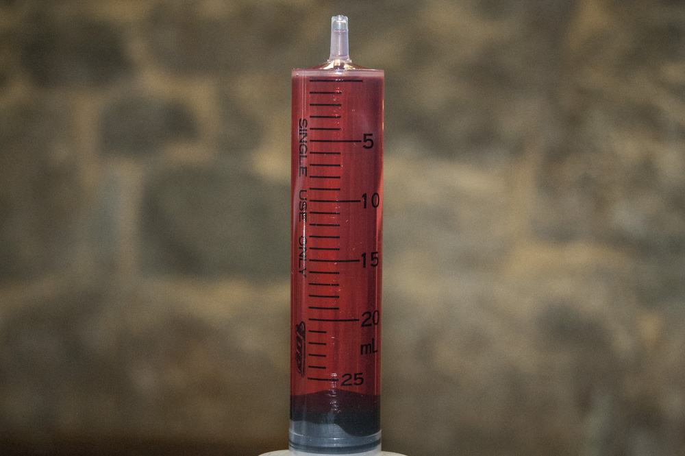

Je rempli la seringue et fais le niveau dans le vase d'expansion du levier.
post-4509-0-77218700-1421191989_thumb.jp
post-4509-0-70752400-1421191990_thumb.jp
Et puis j'actionne le levier pour envoyer de l'huile dans la durite. Gaffe a bien mettre un apport d'huile suffisant pour ne pas faire entrer d'air!
post-4509-0-12578000-1421192013_thumb.jp
Une fois qu'il n'y a que de la belle huile qui sort à l'étrier, j'ai refermé la vis de purge et tapoté sur l'étrier et la durite pour faire remonter les bulles jusqu'au levier. Il y en avait vraiment très peu.
le touché du levier est bon, je referme!

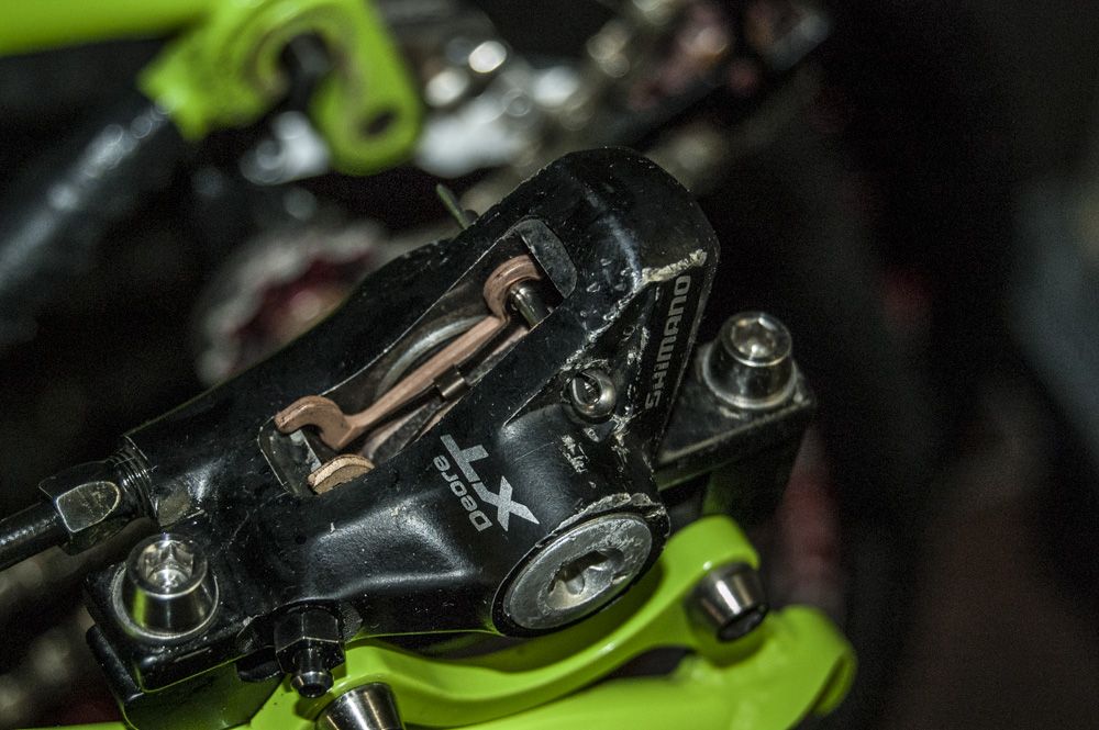

J'enlève mes cales dans la mâchoire de l'étrier
post-4509-0-78927400-1421192333_thumb.jp

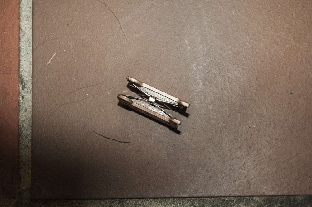

je sors un nouveau jeu de plaquettes :)
post-4509-0-76401000-1421192402_thumb.jp
Place le ressort entre les plaquettes

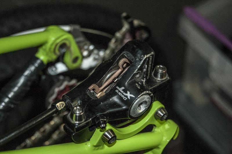

Insère le bloc "plaquettes + ressort" dans la machoire
post-4509-0-77524200-1421192334_thumb.jp
post-4509-0-81725400-1421192335_thumb.jp
J'ai mi en place la goupille (mauvaise expérience avec les vis à cet endroit...)
post-4509-0-94123800-1421192336_thumb.jp
Et il ne me reste plusqu'à centrer l'étrier, car comme on peut le voir, c'est pas vraiment top là!
post-4509-0-34711600-1421192338_thumb.jp
Et voilà, hâte de de nouveau pouvoir freiner un peu :p

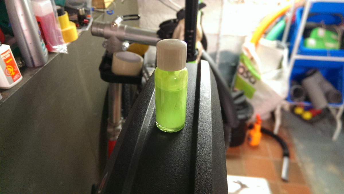

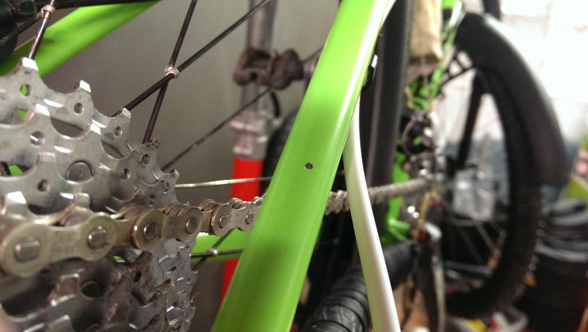

J'ai aussi utilisé le pot de retouche pour mon cadre. A peine 200km et déjà un éclat de peinture à cause d'une chaine cassée ^^
Le vélociste m'avait dit "Boarf, ya un pot de retouche, c'est chouette. Mais tu verras, d'ici à ce que tu en ai besoin, il sera tout séché!". Et bien non :D
post-4509-0-97765400-1421965348_thumb.jp
post-4509-0-06263300-1421965353_thumb.jp
Résultat demain, ça sèche...
