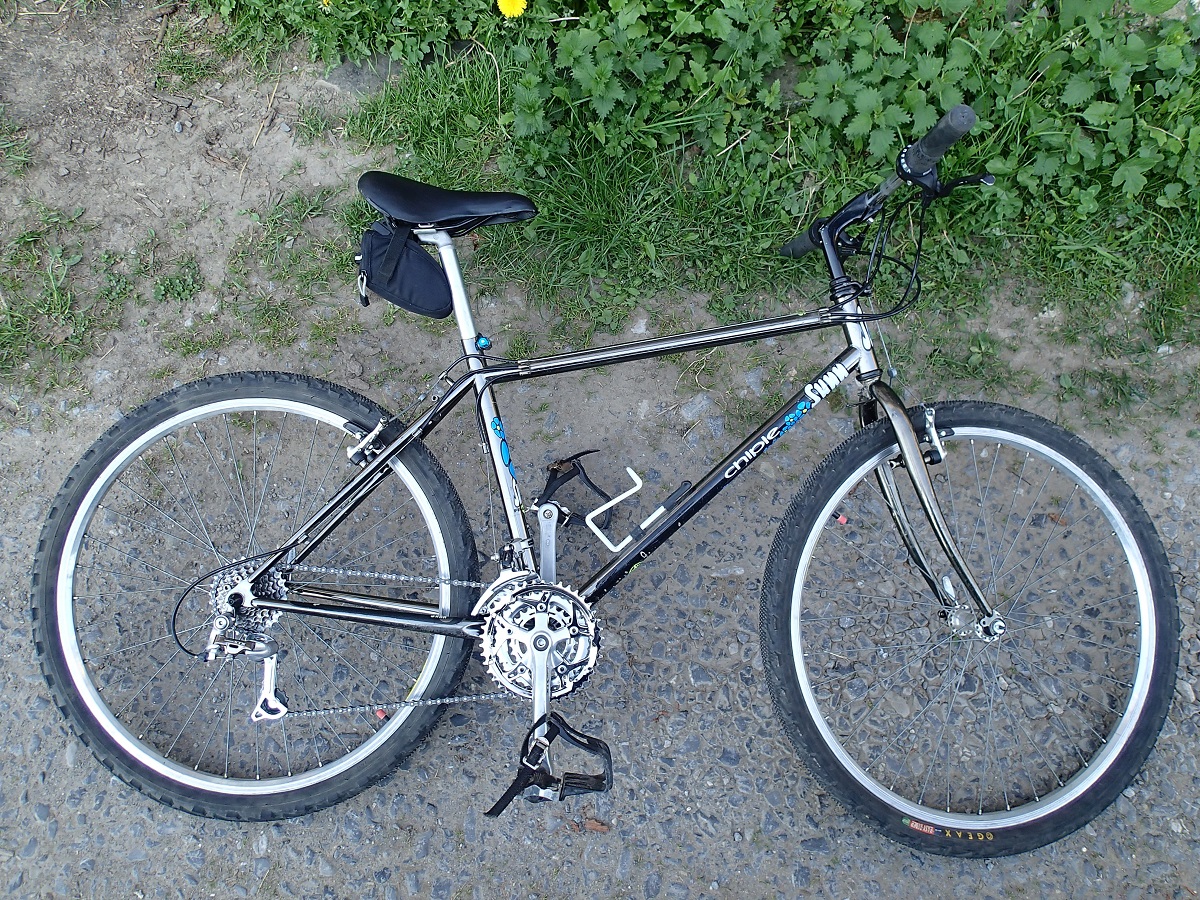

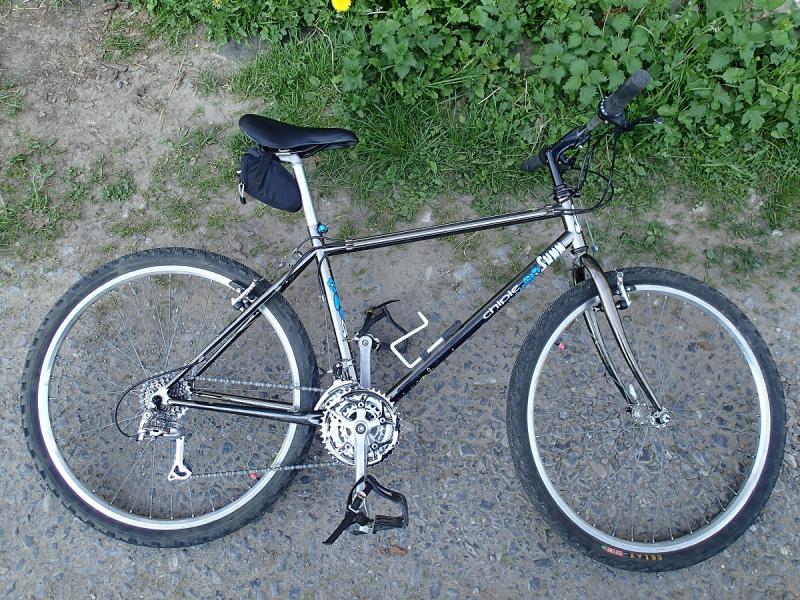

Aujourd'hui, j'ai fait un gros entretien du vélo de belle-moman.
Comme je le trouve superbe (ce chrome fumé!), je vous le présente:
Un Sunn Chipie de ?(JC?), presque full d'origine (sauf les pneus et la selle). La transmission et la graisse dessus étaient aussi d'origine... J'ai conservé la première, viré la deuxième.
Tout y est passé: entretien des moyeux, tensions des rayons, etc.
D'ailleurs j'ai remarqué que les plateaux n'étaient pas synchro. J'imagine qu'un nettoyage attentionné avait inspiré son auteur (beau-popa?) d'une dépose des plateaux pour mieux les nettoyer (comme j'ai fait aujourd'hui).
Facile, suffit d'une clé allen de 5! Eh oui, sauf que ya des repères pour synchroniser les dentures: pour passer d'un plateau à un autre, la chaîne ne peut le faire n'importe où.
Il y a des "portes" entre les plateaux... (... "and between thoose different dimensions, there are doors"...)
Bref, tout est en ordre maintenant (j'espère, enfin)

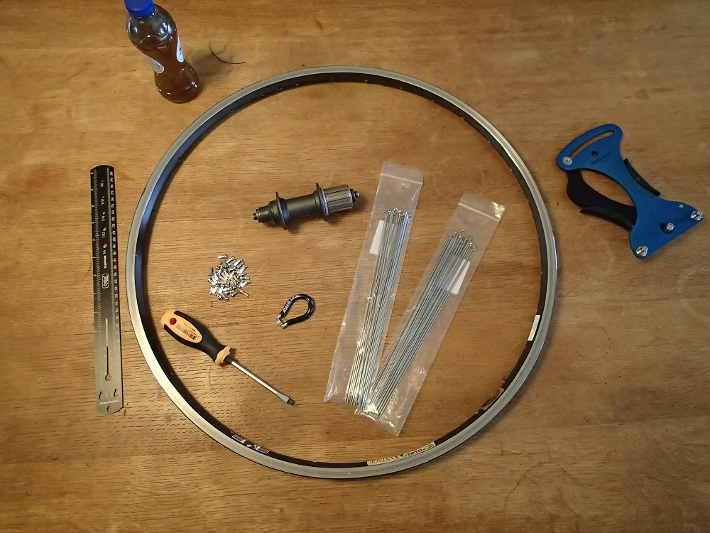

Aujourd'hui, j'ai enfin monté la roue arrière du dbr.
J'en ai profité pour faire pleins de photos pour illustrer un petit carnet que j'avais fait pour une formation sur ce sujet.
Dans la bouteille, rien de spiritueux: c'est de l'huile de lin, qui à la particularité de durcir en séchant. Ce qui convient parfaitement pour les nipples, ainsi elles sont lubrifiées au montage et elles ne bougeront plus ensuite.

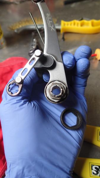

Dimanche passé, j'ai ressuscité mes étriers v-brake xtr. Ils étaient un peu grippés, un bon petit entretien approfondi était nécessaire.
Comme je trouve que ce sont d'excellents freins et qu'ils sont en fait hyper bien foutus, je me suis dit que ce pourrait être profitable de vous partager ma manœuvre en image.

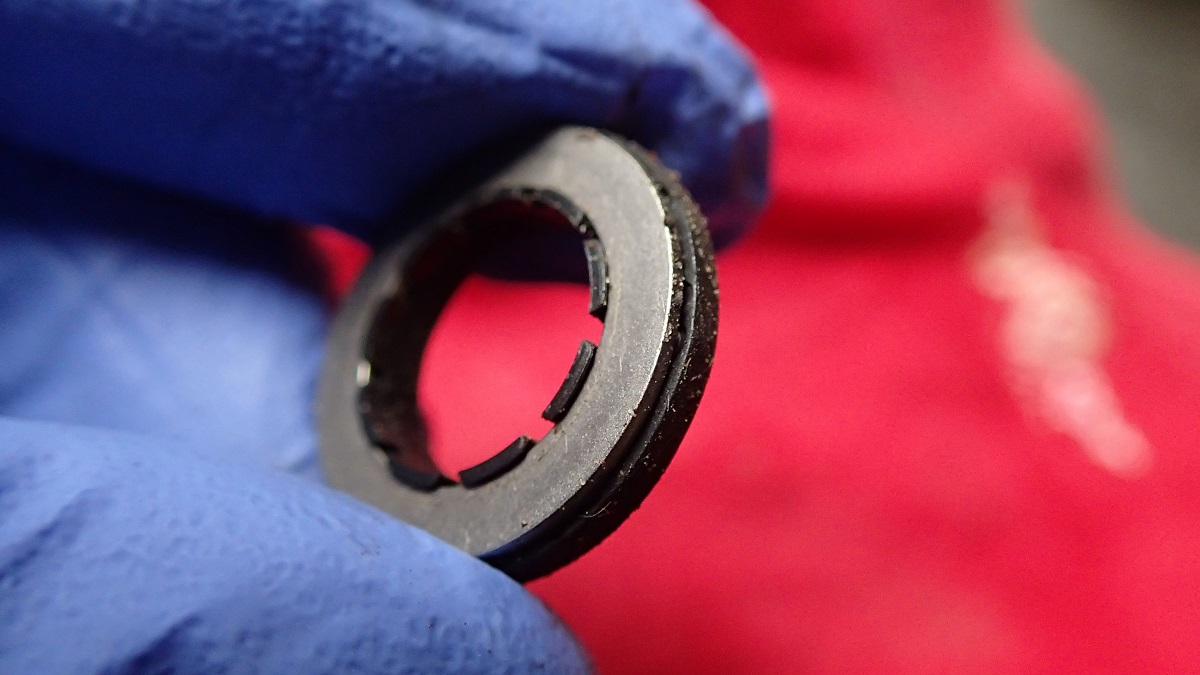

A l'aide du petit tournevis, on désolidarise la petite rondelle crantée qui tient la biellette. Normalement, elle vient très facilement. (elle se ré-emboite au pouce...)
Le petit cache poussière peut ainsi être déposé également. Laissant alors apparaître les écrous de réglage.

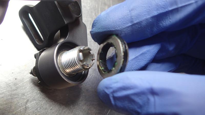

Après avoir désserré l'ensemble écrou/contre-écrou, on accède au premier roulement.
Il y en a deux, de part et d'autre de l'étrier. Remarquez qu'ils ont un sens de montage: les petits crans doivent se placer vers l'étrier car il y a une petite gorge qui leur libère l'espace. Dans l'autre sens, ces crans vont frotter contre le support ou contre l'écrou. Une des deux rondelles de chaque roulement est libre, c'est normal. Seule celle qui est crantée retient les billes.
Zoom sur l'ensemble rondelle/cage à bille: insérez le petit tournevis plat et en appliquant une rotation la rondelle va se déclipser. Attention! Les billes seront dès lors libres.

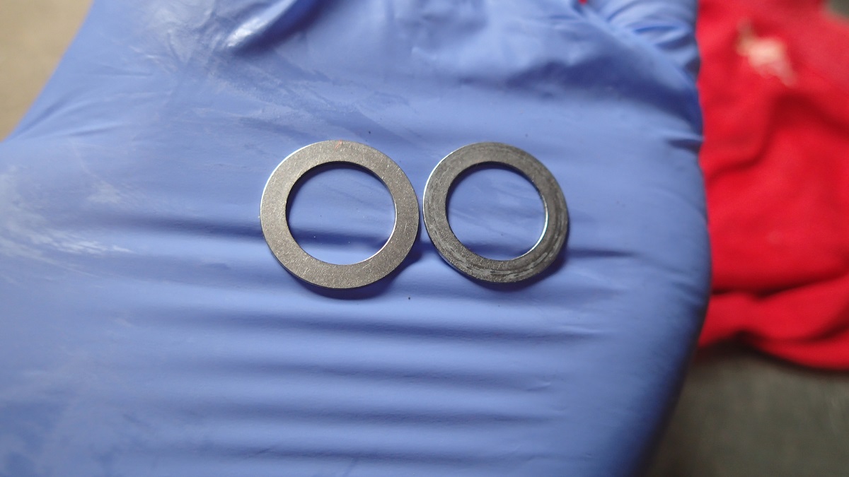

Si les rondelles sont marquées (comme c'est le cas ici), n'hésitez pas à les monter dans l'autre sens. Je ne pense pas qu'elles aient un sens à l'origine (les deux faces sont rectifiées)
Reclipsez donc une rondelle, on place l'autre de l'autre côté et voici un roulement de fait. L'étrier a été nettoyé évidemment, on peut donc commencer le remontage.
Veillez bien à placer les crans vers l'intérieur de l'étrier (ils doivent se faire face en quelque sorte)
On peut ensuite remonter l'ensemble écrou/contre-écrou en faisant bien attention de ne pas écraser les roulements, mais sans laisser de jeu non plus. Attention! Réglage fin et délicat, comme pour tout roulement réglable somme toute...
post-15715-0-00835900-1435241138_thumb.j
post-15715-0-44397700-1435241154_thumb.j
post-15715-0-81476500-1435241779_thumb.j
post-15715-0-76321500-1435241899_thumb.j
post-15715-0-84811900-1435242071_thumb.j
post-15715-0-22947800-1435240915_thumb.j post-15715-0-82125700-1435240929_thumb.j
post-15715-0-42300300-1435241421_thumb.j
