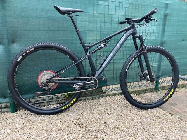

arno43 Posté(e) le 13 juillet 2021 Posté(e) le 13 juillet 2021 J'ai un peu bricolé sur mon vélo aussi, il est plus ou moins prêt pour le rdp ! couronne de 50 Funn et changement de chape pour une sgs forekaster exo 2,35 av et ikon ar ( il parait qu'il tire son plan dans la boue et à la vue de ce qui tombe je l'espère ) tds ks 125mm , selle brooks c17 cambium, nouveau grips PRO Citer

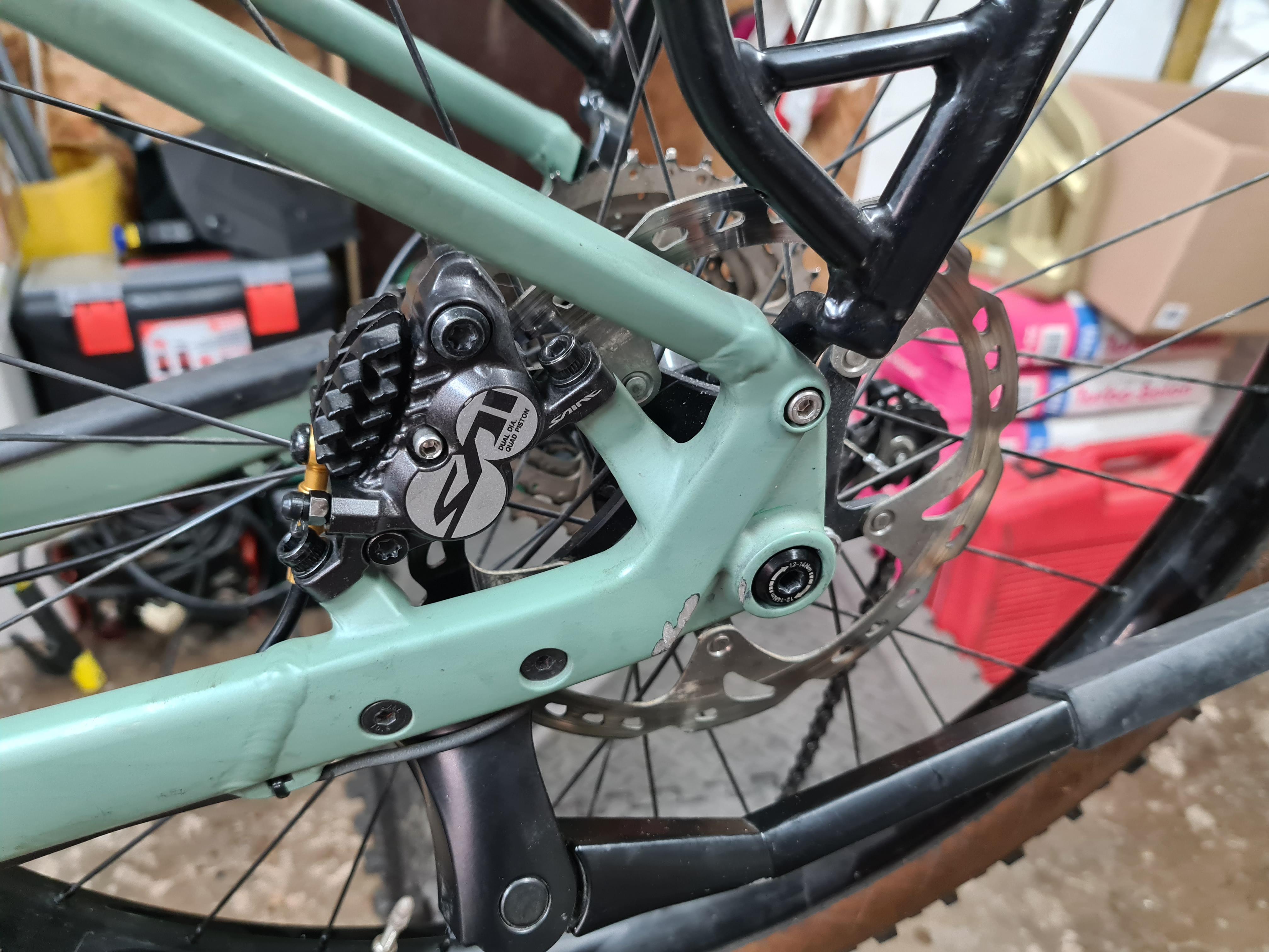

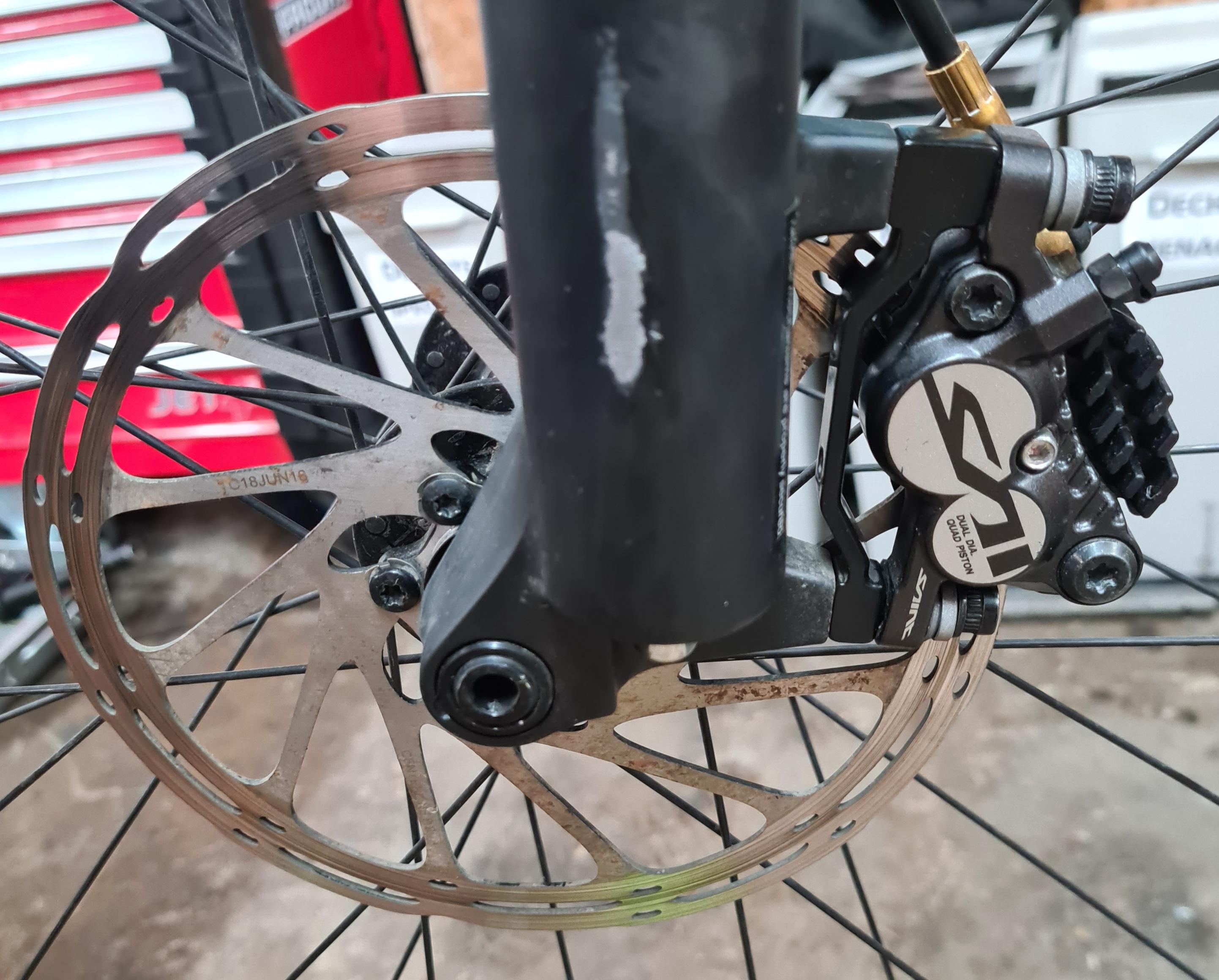

nico Posté(e) le 13 juillet 2021 Posté(e) le 13 juillet 2021 Et voilà : Ça, ça freine comme il faut Citer
nico Posté(e) le 13 juillet 2021 Posté(e) le 13 juillet 2021 Bah les Guide c'est du même acabit mais j'avoue que les Saint sont plus efficaces, puissants, et meilleur touché. Et plus faciles à purger. Ça va la changer, je vais quand même la prévenir Citer

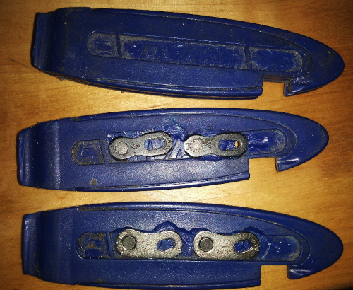

dj_ Posté(e) le 25 juillet 2021 Posté(e) le 25 juillet 2021 J'ai des démontes pneu schwalbe ancienne génération. ils peuvent s’emboîter. Vu que la rainure du dernier est toujours dispo (car rien a y emboîter), j'ai décidé d'y mettre un maillon rapide après voir foré un peu Un en 10v qui restera sur mon vélo en 10v, et un en 12v qui restera dans la sacoche de mon route. Les deux autres se baladeront en fonction du besoin 4 Citer

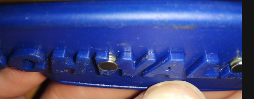

dj_ Posté(e) le 25 juillet 2021 Posté(e) le 25 juillet 2021 et ça dépasse pas de l'autre coté Je vais mettre du tape de peinture pour pas qu'ils sortent de la rainure Citer

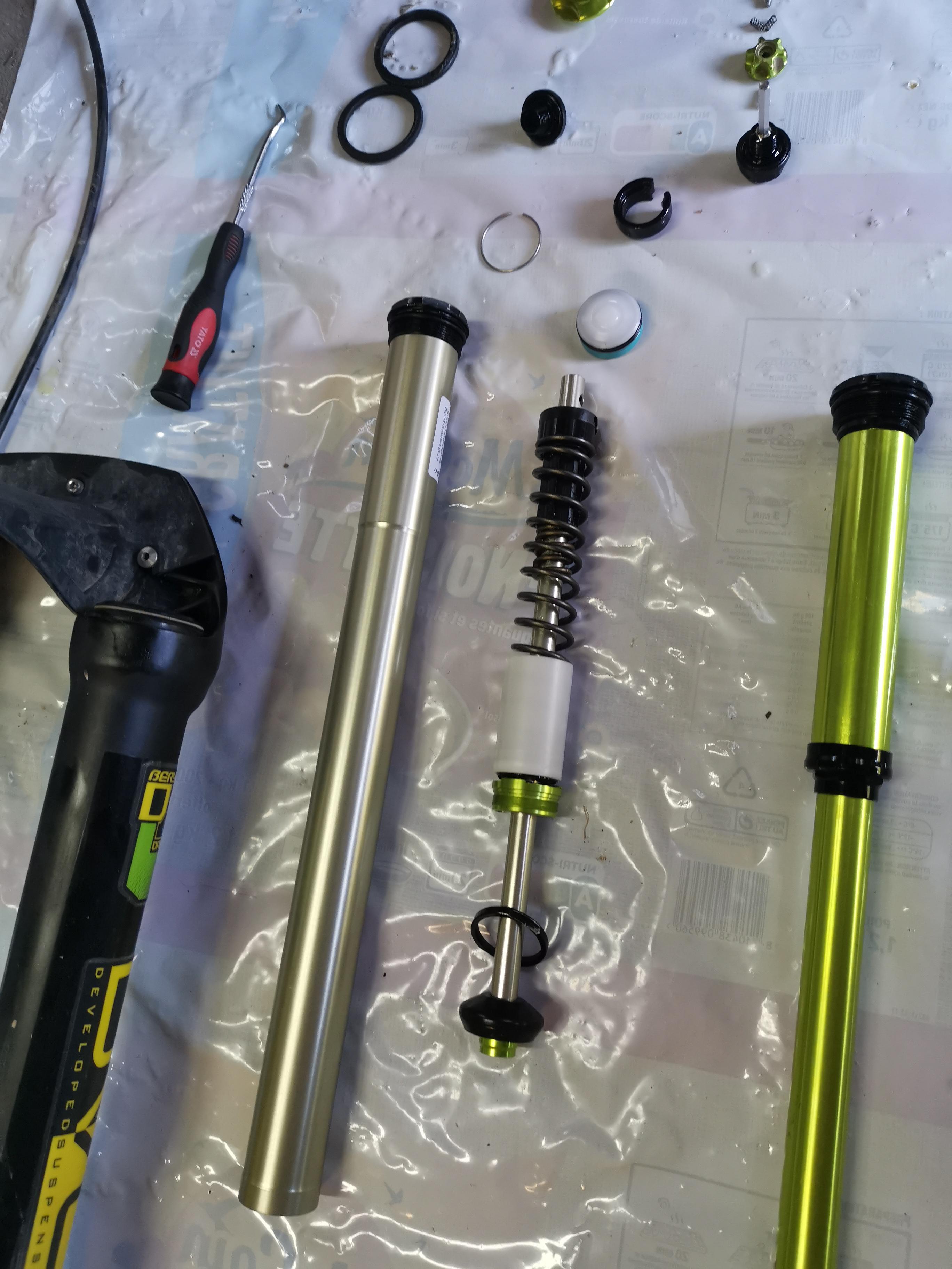

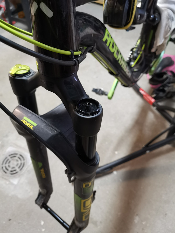

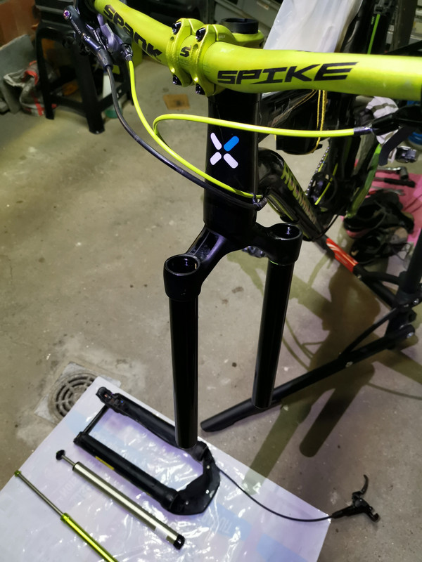

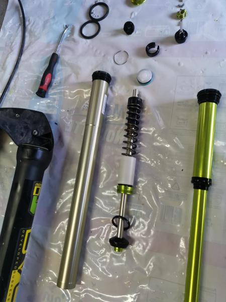

hman32 Posté(e) le 13 août 2021 Posté(e) le 13 août 2021 (modifié) Démontage de la DVO Beryl pour la nettoyer, inspection, changer les mousses de lubrification et la passer en 150mm Je dois trouver un ou deux outil demain pour terminer de démonter la cartouche du piston mais le plus gros est fait 😎 Pour nettoyer l'intérieur des fourreaux, vous utilisez du nettoyant pour frein ou bien juste un coup de chiffon ? Modifié le 13 août 2021 par hman32 1 Citer
nico Posté(e) le 13 août 2021 Posté(e) le 13 août 2021 Pas de nettoyant frein. Si tu as, le top et ce qui est recommandé c'est de l'alcool isopropylique. Si pas, juste un chiffon propre en coton. Tu le pousses dedans avec un morceau de tube électrique en PVC. 1 Citer
hman32 Posté(e) le 14 août 2021 Posté(e) le 14 août 2021 Bon la boutique de bricolage dans mon coin ne connait pas l'alcool isopropylique. Ca sera chiffon pour le moment et je vais trouver une droguerie ou autre pour m'en procurer.... Citer
hman32 Posté(e) le 14 août 2021 Posté(e) le 14 août 2021 Bon tout est démonté, l'ott a été ajusté et j'ai passé le shafts en 150mm. Y a plus qu'à regraisser et remonter 😁 Citer

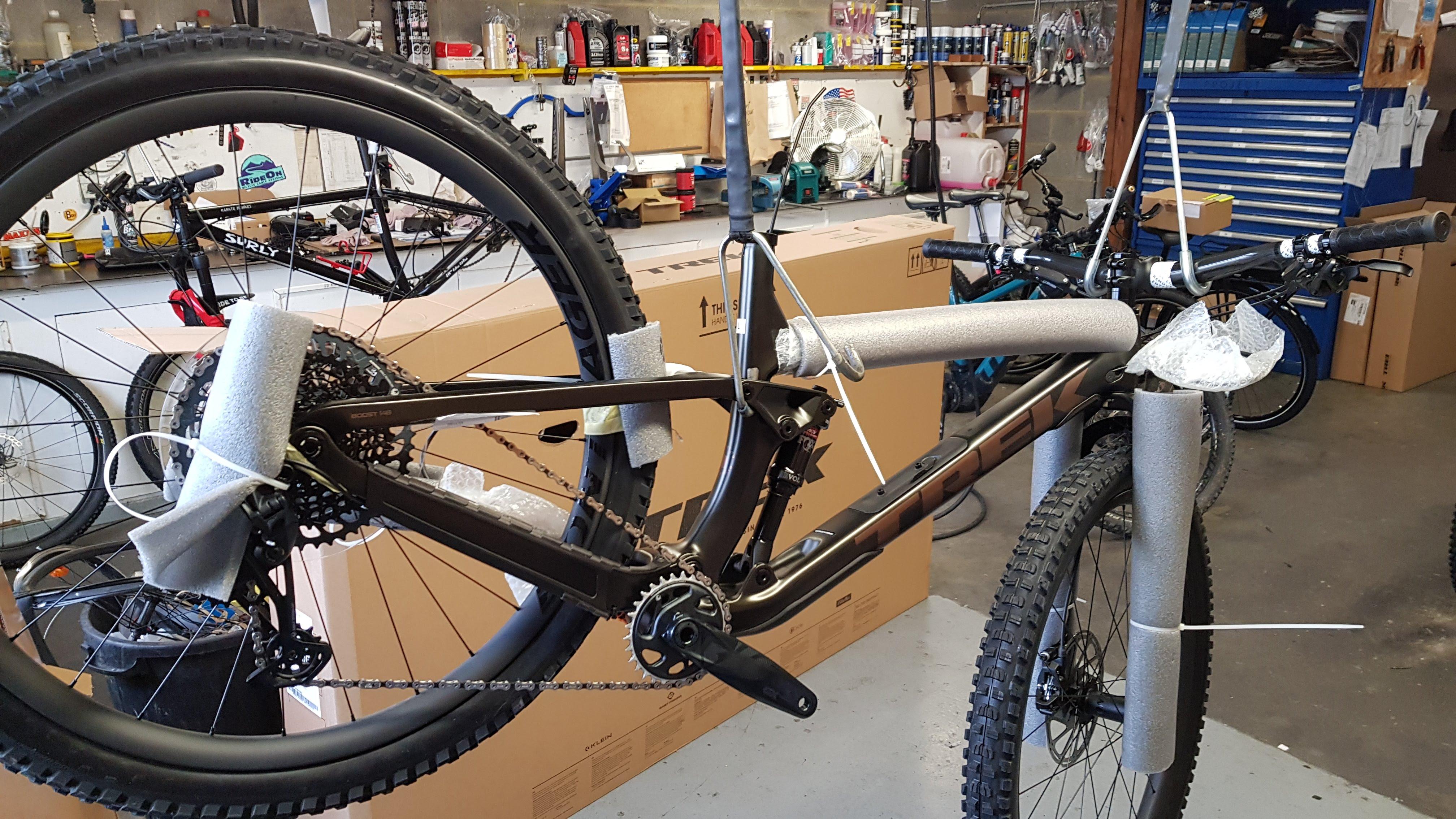

Elian Posté(e) le 31 octobre 2021 Posté(e) le 31 octobre 2021 J'ai sorti le vélo du carton. Youpie. 5 Citer
Tifox Posté(e) le 31 octobre 2021 Posté(e) le 31 octobre 2021 Joli. C'est celui qui s'était perdu ? Citer
Elian Posté(e) le 31 octobre 2021 Posté(e) le 31 octobre 2021 Ouais, il a fait un détour pour nous ramener du soleil. Espérons qu'il sera plus efficace dans son emploi premier. Citer
nico Posté(e) le 31 octobre 2021 Posté(e) le 31 octobre 2021 Question rien à voir La grosse armoire métallique à tiroirs en arrière plan, c'est une Unior ? Citer
Elian Posté(e) le 31 octobre 2021 Posté(e) le 31 octobre 2021 Une Shimano Service Center de l'ère précolombienne. 1 Citer
Tonton tapis Posté(e) le 1 novembre 2021 Posté(e) le 1 novembre 2021 Le 31/10/2021 à 06:59, Elian a dit : J'ai sorti le vélo du carton. Youpie. Beau ça ! J'aime la couleur 😍 Citer

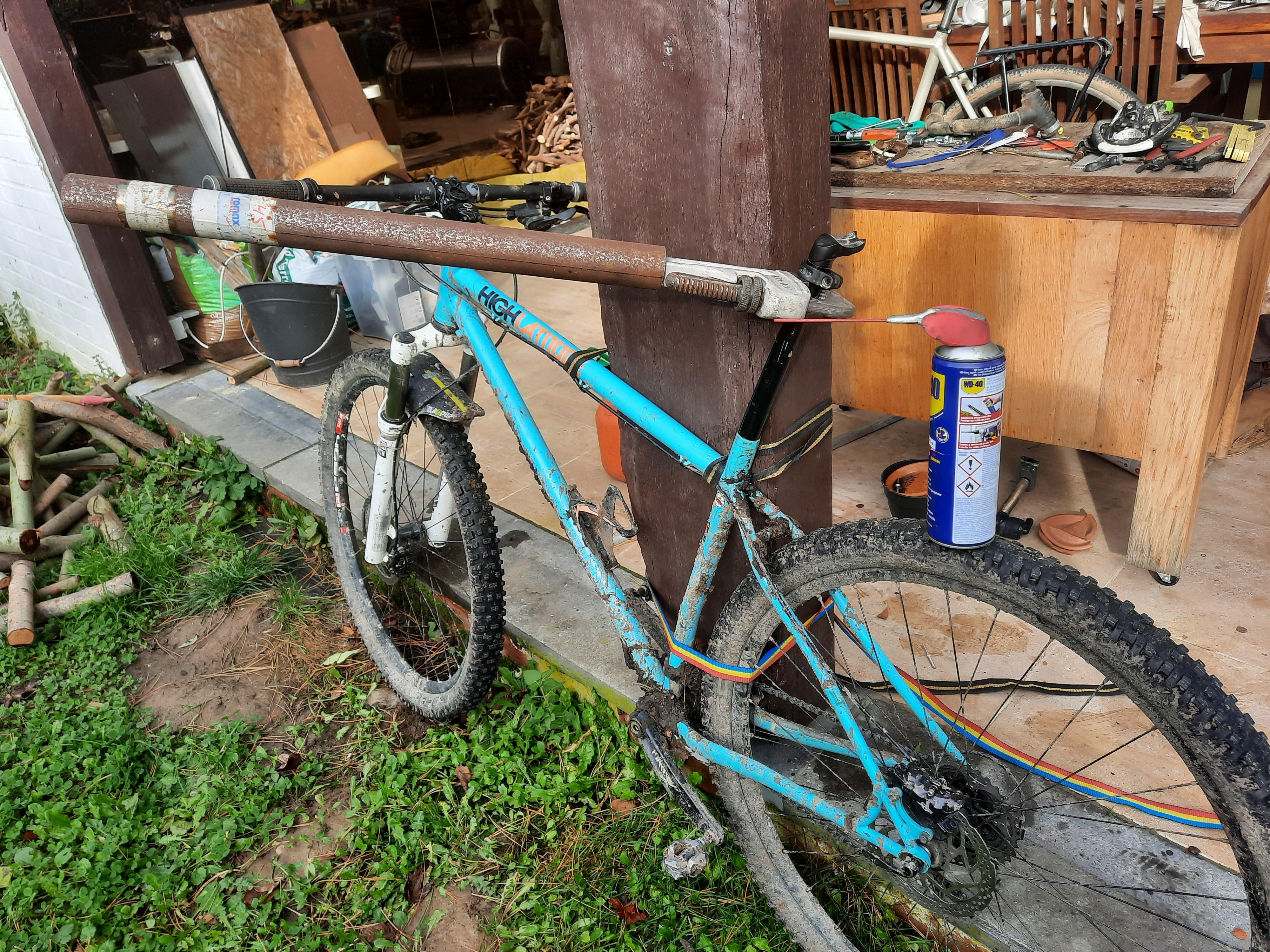

Carbu Posté(e) le 1 novembre 2021 Posté(e) le 1 novembre 2021 démontage de la tige de selle grippée depuis... 5 ans En mode "toute en douceur" 😁 2 4 Citer
dj_ Posté(e) le 1 novembre 2021 Posté(e) le 1 novembre 2021 Ben ça pourrait être le cadre qui bouge, voir le poteau Citer
Carbu Posté(e) le 1 novembre 2021 Posté(e) le 1 novembre 2021 Chérie, la véranda s'est écroulée 😄 la tige avait plié sur une bosse, il y a environ 5 ans... il était temps de la remplacer. Citer

nico Posté(e) le 1 novembre 2021 Posté(e) le 1 novembre 2021 Il y a 9 heures, Carbu a dit : démontage de la tige de selle grippée depuis... 5 ans En mode "toute en douceur" 😁 Dis, c'est quoi ce passage de Durit de frein avant 😮 1 Citer
Carbu Posté(e) le 1 novembre 2021 Posté(e) le 1 novembre 2021 Ça c'est ce qui arrive quand on achète un frein xt tout monté et qu'on a rien pour recouper... 'tain... y a rien qui t'échappe 😁 1 Citer
