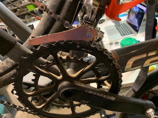

nico Posted September 7, 2022 Share Posted September 7, 2022 Voici ce qui est installé sur son vélo : https://bike.shimano.com/fr-FR/product/component/cyclocross-and-onroad-hydraulic-diskbrake/FD-CX70-F-T.html 1 Quote Link to comment Share on other sites More sharing options...
Giskovcycle Posted September 8, 2022 Author Share Posted September 8, 2022 C'est pas plutôt un down-pull? J'ai l'impression de voir le câble vers le bas... Bref : https://www.culturevelo.com/shop/Produits/ListeFF?query=fd-cx70&productsPerPage=24 @ondolina 1 Quote Link to comment Share on other sites More sharing options...
ondolina Posted September 9, 2022 Share Posted September 9, 2022 (edited) merci pour la précision, Julien, oui c'est bien un tirage du câble vers le bas , ah super le lien que tu me communiques, le slate est un vélo unique , évidemment , y a pas le bon collier , je suis 31.8 quoique je pourrais prendre la version à braser avec un collier séparé , en espérant que ça n'encombre pas plus que le dérailleur actuel , mais bon ça règle pas tout , pas de livraison , faut aller sur place en magasin chez les bleus , je médite .. Edited September 9, 2022 by ondolina Quote Link to comment Share on other sites More sharing options...

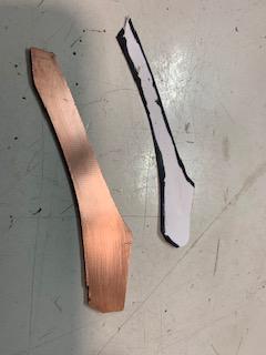

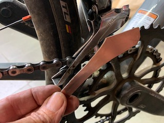

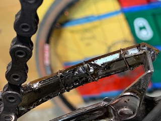

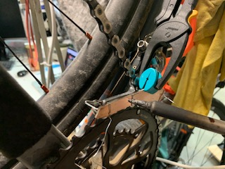

ondolina Posted September 10, 2022 Share Posted September 10, 2022 la confirmation par Julien @Giskovcycle que ça ne tiendrait pas longtemps m'a fait cogiter sur un meilleur compromis à la belge, je devais renforcer la soudure de la cage , brainstorming à la maison mais quoi de plus rigide que de l'époxy , et j'ai des réserves de plaques de circuit double face cuivré que j'utilisais à l'époque où je fabriquais des circuits imprimés en double face, avantage époxy hyper rigide , et couches cuivre sur chaque face que je pourrai souder à la cage. Hopla , un papier , des ciseaux , je décalque la forme de la cage, la mini scie à métaux pour découper la plaque d'époxy mais en laissant une marge autour pour pouvoir souder sur la cage dessus solidariser la plaque à l'aide d'un fil électrique fin , poncer, flux décapant braser le pourtour par l'arrière le tour est joué , testé les changement de vitesse , je pense que là c'est bon pour tenir quelques sorties et je vais plus stresser pour sortir le vélo les prochaines semaines, enfin j'espère , premier bilan sera pour demain matin je conviens que c'est pas joli mais ça a le mérite de fonctionner et ça m'a coûté 0 Euros et 30 minutes de mon temps 2 Quote Link to comment Share on other sites More sharing options...

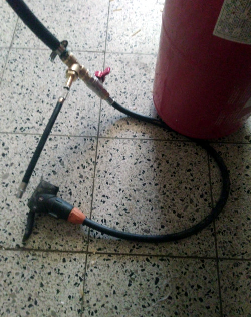

dj_ Posted September 10, 2022 Share Posted September 10, 2022 Dans la même catégorie "c'est pas joli mais ça a le mérite de fonctionner " J'avais un vieux extincteur vide qui traînait (vide car utilisé pour masquer des traces lors d'un vol ou autre) Un vieux tuyaux de pompe a vélo, un T, une vanne, et hop un "ghetto tubeless inflator" 5 Quote Link to comment Share on other sites More sharing options...
hman32 Posted September 11, 2022 Share Posted September 11, 2022 @dj_ c'est pas malin de dire a tout le monde que tu vole chez les gens... 1 Quote Link to comment Share on other sites More sharing options...
dj_ Posted September 11, 2022 Share Posted September 11, 2022 Y a prescription Bon par contre c'est un 6L, ça peut être très long a remplir Quote Link to comment Share on other sites More sharing options...

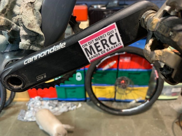

ondolina Posted October 9, 2022 Share Posted October 9, 2022 je partage ici aussi pour ceux qui ne suivent pas sur le seul et unique vrai groupe de vélo sur fb , comme mon Slate est démonté sur le pied, j'en ai profité pour remettre quelques touches de peinture , il faut reconnaître que parfois il faut les grands moyens et on dit merci qui ? 3 Quote Link to comment Share on other sites More sharing options...

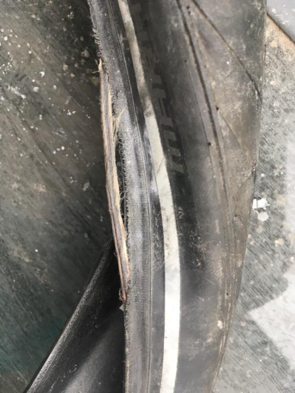

sdon1011 Posted December 11, 2022 Share Posted December 11, 2022 Changement de pneu sur mon Idworx après l'explosion de la semaine dernière: Je n'avais rien d'autre sous la main que le même pneu de ... 2008 😉 J'en ai profité pour vidanger le moyeu Rohloff de ce vélo (dernière vidange en 2017 !!!). Et j'ai viré le combo potence/cintre Syntace VRO que je n'ai jamais vraiment apprécié (après 15 ans, il était temps de passer à l'acte). J'ai monté un Jones h-bar: du coup je peux dire qu'il y a quelque chose de plus chiant encore que de démonter/monter un grip ESI, c'est démonter/monter un grip ESI pour la branche gauche de ce cintre (grip 2 fois plus long qu'un grip ESI classique). Quote Link to comment Share on other sites More sharing options...
Giskovcycle Posted December 13, 2022 Author Share Posted December 13, 2022 Avec un petit coup d'air comprimé, c'est easy. 😉 Quote Link to comment Share on other sites More sharing options...

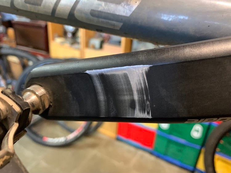

guizaume Posted January 18 Share Posted January 18 Voilà, je me suis lancé dans quelque chose de chronophage, et je regrette déjà 😂 Je comprends le prix demandé pour les peintures perso ! Bordel, que c'est pénible 🥵 et je n'ai fait ça qu'une heure, encore de nombreuses à venir 😅🤯 Quote Link to comment Share on other sites More sharing options...
sdon1011 Posted January 18 Share Posted January 18 Gaffe aux éventuelles particules de carbone ! Quote Link to comment Share on other sites More sharing options...
ondolina Posted January 18 Share Posted January 18 +1 , une guizaumerie qu'il vaudrait mieux faire à l'extérieur , j'avais pensé à tester un décapant pour peinture , mais ça risque de bouffer également la colle qui compose le carbone. Quote Link to comment Share on other sites More sharing options...
guizaume Posted January 19 Share Posted January 19 Des gants surtout que je vais mettre je ponce à l'eau donc ça ne fait aucune poussière, par contre la, je suis au boulot, et des que je désinfecte mes mains, ça pique de partout à cause du papier à poncer 😅 Mais je mets quand même un masque, par acquis de conscience 1 Quote Link to comment Share on other sites More sharing options...
Thom Powder Posted January 19 Share Posted January 19 Il y a 6 heures, guizaume a dit : Des gants surtout que je vais mettre Ca tombe bien, il y en a 1 juste sur la droite ! Quote Link to comment Share on other sites More sharing options...
Carbu Posted January 19 Share Posted January 19 (edited) un bon ponçage, ça se fait à la calle, histoire d'éviter les marques de doigts 😉 ps: tu n'as pas un pote qui a une petite excentrique pour te dégrossir le travail, car tout à la main tu vas sukkeler... Edited January 19 by Carbu 1 Quote Link to comment Share on other sites More sharing options...

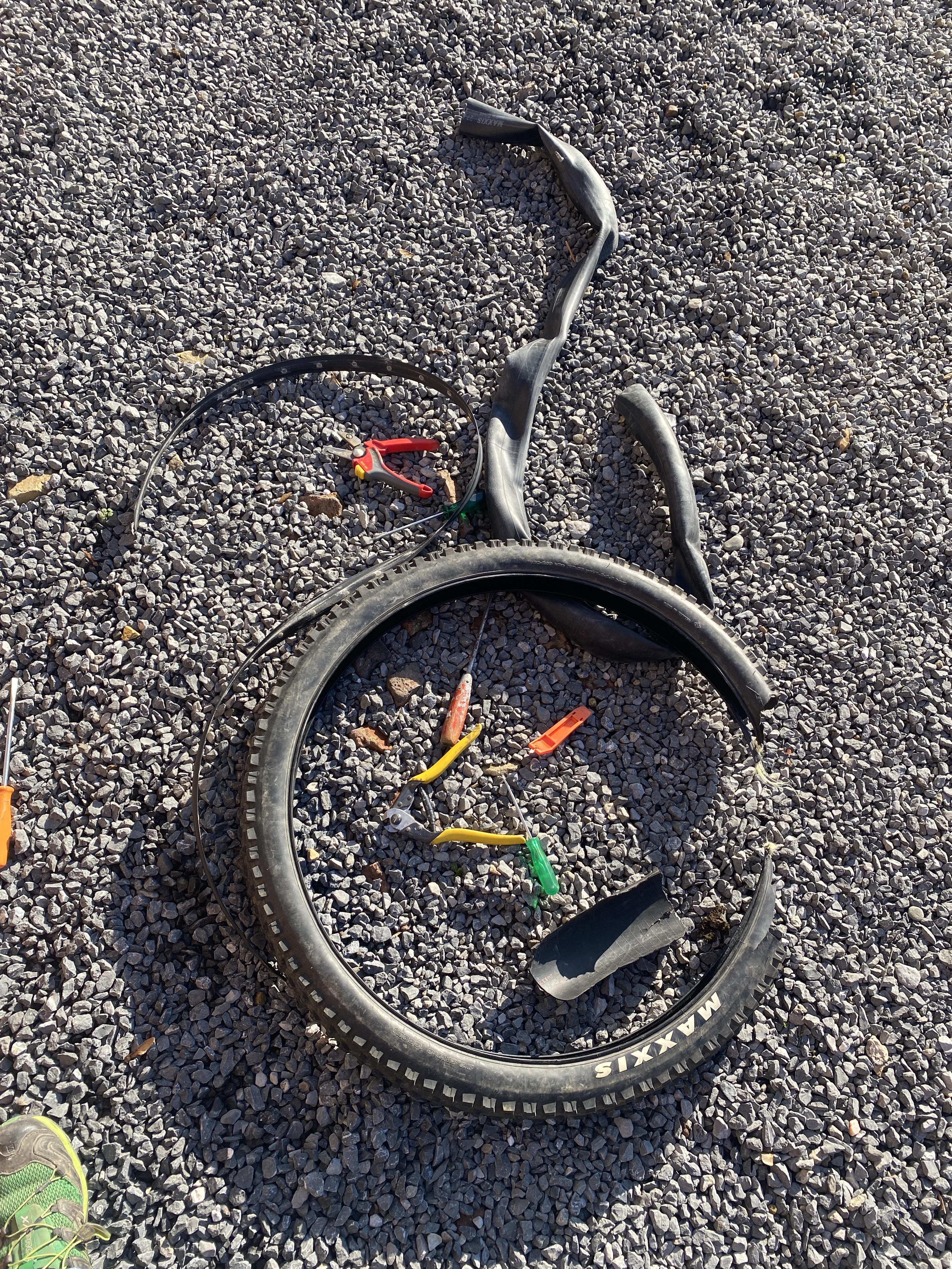

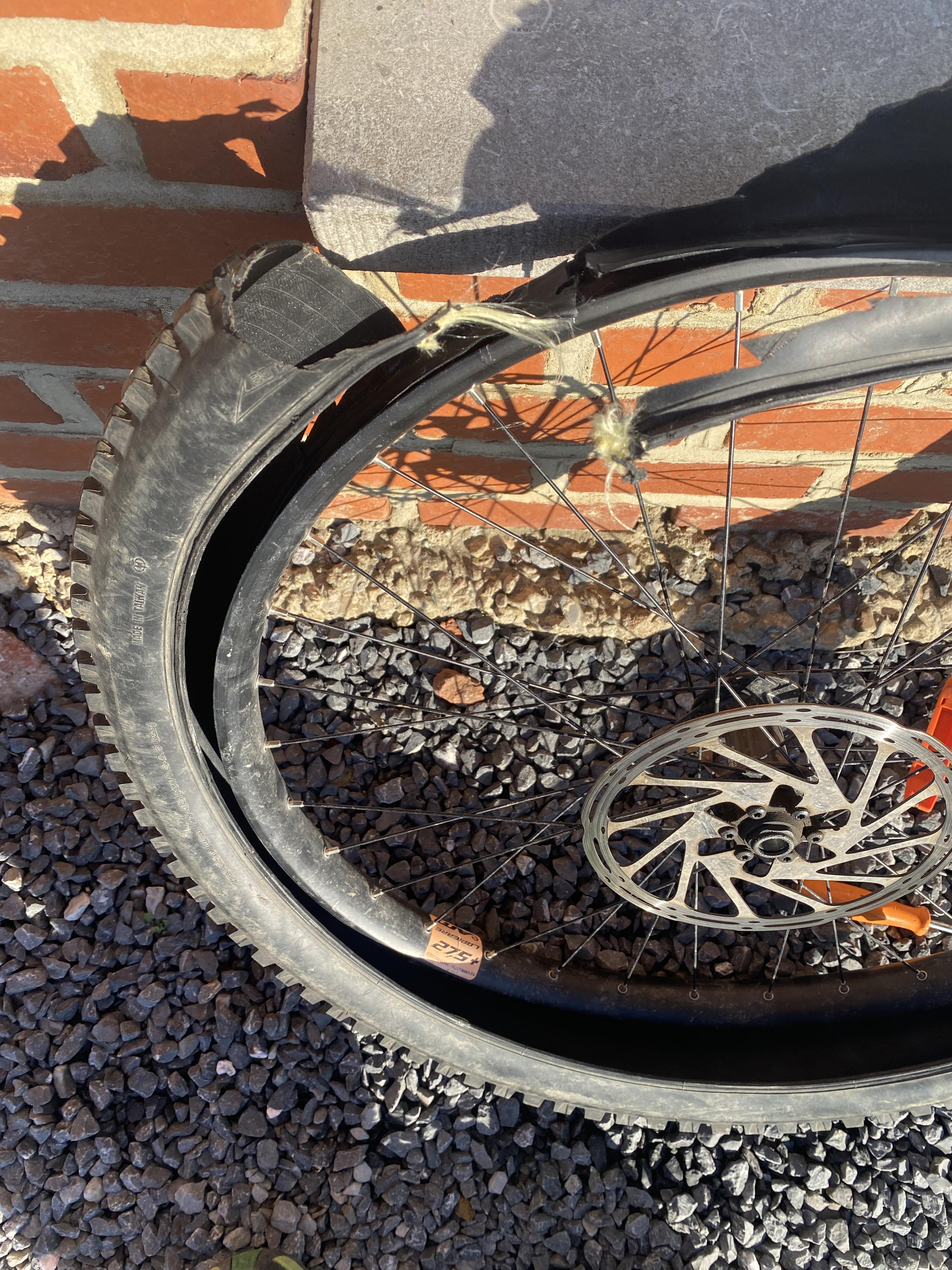

karlus Posted February 13 Share Posted February 13 J'ai fini par gagner au bout d'une heure de combat ... mais je pense qu'il faut un nouveau pneu , celui la va moins bien tenir la pression . ... et va trouver un magasin ouvert un lundi sur namur . Ils sont un peu bêtes ou quoi de tous choisir le même jour de fermeture hebdomadaire ? 2 Quote Link to comment Share on other sites More sharing options...
Daso Posted February 13 Share Posted February 13 pourquoi l'as-tu coupé ? tu n'arrivais pas à le sortir ? Quote Link to comment Share on other sites More sharing options...
karlus Posted February 13 Share Posted February 13 impossible de "décoller" d'un poil de cul la tringle Quote Link to comment Share on other sites More sharing options...
DamT Posted February 13 Share Posted February 13 J'ai déjà mis plus de 3h à sortir un pneu. Ca devient ma hantise 🥴. Quote Link to comment Share on other sites More sharing options...
missJuJu Posted February 13 Share Posted February 13 faut peut-être investir en ça.. Quote Link to comment Share on other sites More sharing options...
Thom Powder Posted February 13 Share Posted February 13 C'est quoi comme carcass @karlus Je monte et démonte mes Maxxis sans outils (juste 1 démonte pneu si il y a un insert). Quote Link to comment Share on other sites More sharing options...
DamT Posted February 13 Share Posted February 13 Le liquide préventif a peut-être fait joint sur tout le tour. Possible? Quote Link to comment Share on other sites More sharing options...
Tonton tapis Posted February 13 Share Posted February 13 le seul pneu que je n'ai jamais su décollé d'une jante c'était aussi un pneu + , une vrai misère, et comme c'était pas mon vélo, j'ai pas insisté, je l'ai rendu à plat mais je me suis dit sur le coup que ça ne comportait pas que des avantages, et ça c'est confirmé à l'époque où on en testait chez O2, bcp plus chiant à enlever et placer Quote Link to comment Share on other sites More sharing options...
