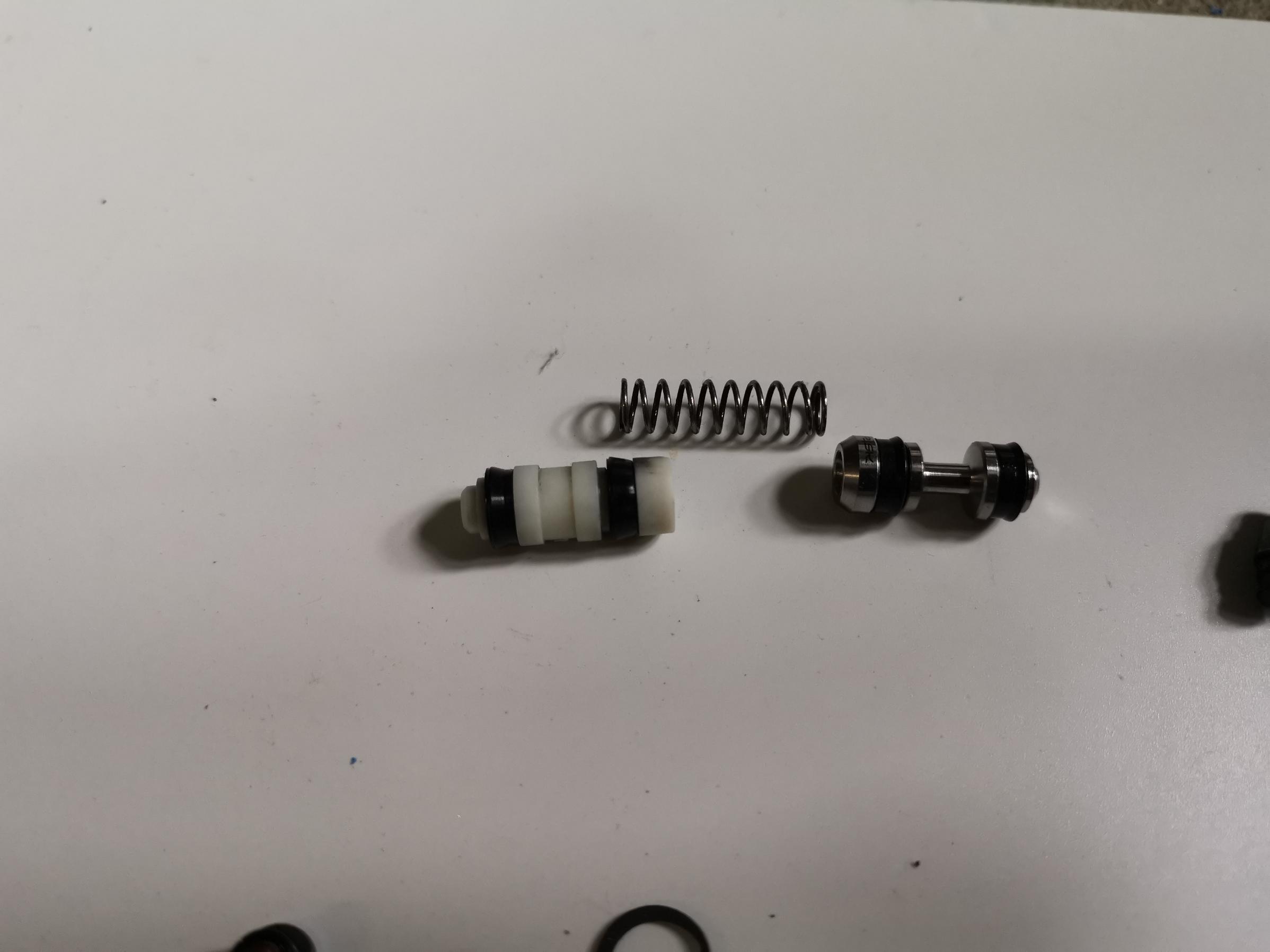

hman32 Posted April 3, 2022 Posted April 3, 2022 (edited) Ajd c'était oscultation du malade... Pour la petite histoire ça fait deux semaines que mon frein arrière est mort... Le levier ne reprenait plus sa position et restait enfoncé. Ce we j'ai tout démonté pour nettoyer les pièces et il s'avère que le piston dans la manette est grippé et ne coulisse plus tout seul Bon j'avais prévu le coup a l'avance et j'ai les pièces pour le remplacer Donc me voici avec un beau puzzle Et puis je commence a tout remonter pour découvrir que je n'ai pas la bonne pince pour ce circlip Du coup commande en cours d'une nouvelle pince chez Knipex (histoire d'avoir un truc qui tiens le coup) Edited April 3, 2022 by hman32 1 Quote
DamT Posted April 3, 2022 Posted April 3, 2022 Un truc pareil tu peux être sûr que je me retrouve avec au moins une pièce en trop 😅 1 1 Quote
hman32 Posted April 3, 2022 Posted April 3, 2022 Le plus marrant c'est de remettre le ressort de rappel du levier. La première fois ça m'as pris 30min pour y arriver et qu'il fasse son taf Quote

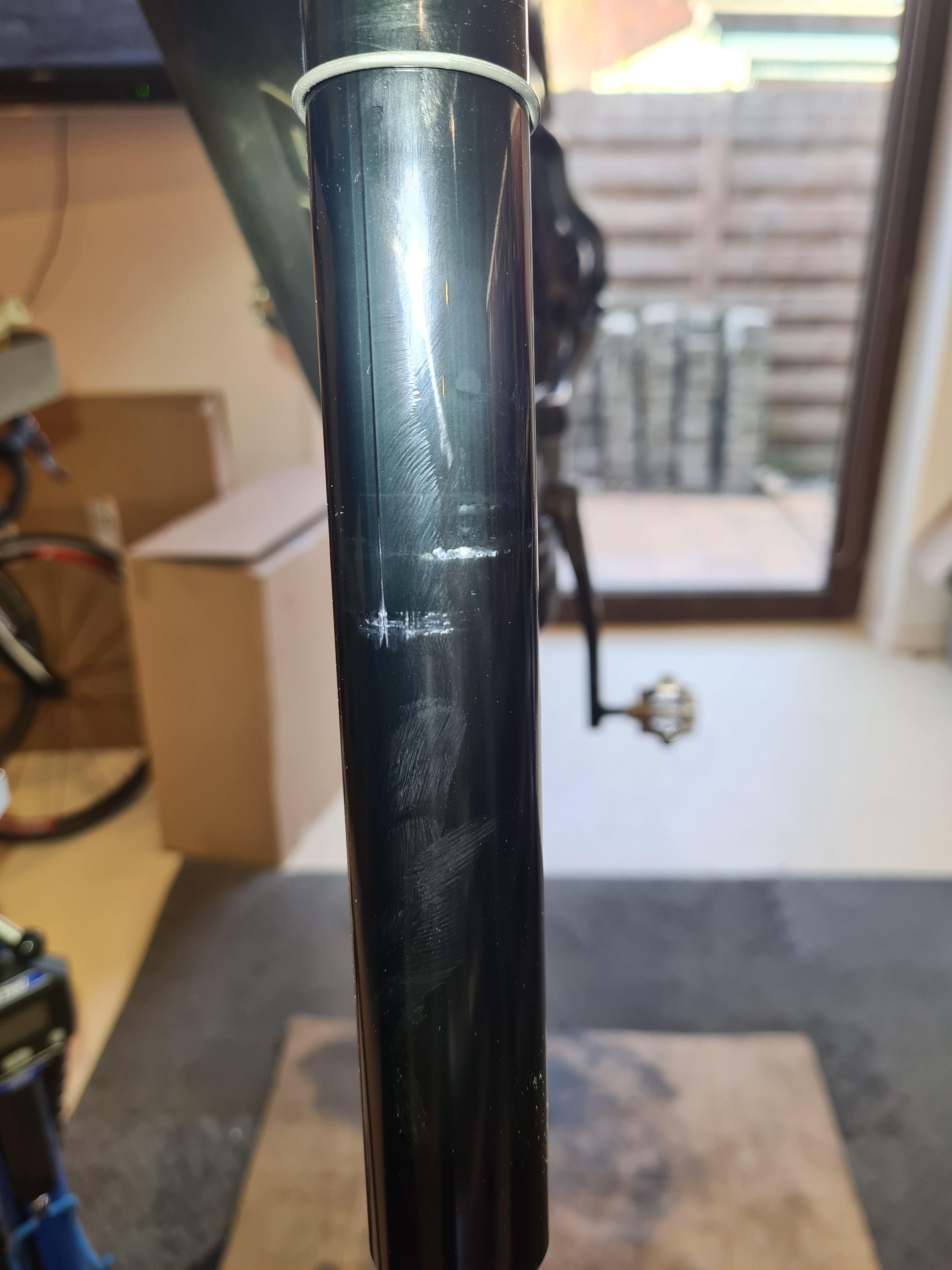

nico Posted April 3, 2022 Posted April 3, 2022 Le 10/06/2021 à 22:30, Elian a dit : Correction, c'est sur les Z2 que ce filtre n'est pas installé à l'origine. Je confirme, je viens de faire l'entretien d'une et ils sont absents. Ça m'a été confirmé par Fox qu'ils n'en mettent pas. Pour quelque chose d'aussi peu cher, je trouve que c'est du foutage de gueule. Bon, c'est pas tant l'absence des foam rings qui justifie l'état de la fourche mais plutôt les 6000km sans entretien ... 1 1 Quote
Elian Posted April 3, 2022 Posted April 3, 2022 Faut vraiment pas être bien pour infliger ça à une gentille fourche qui ne demande qu'à être onctueuse et filtrer ce qu'on lui envoie dans la gueule Quote
nico Posted April 3, 2022 Posted April 3, 2022 Encore un vendeur qui n'explique pas que des suspensions ça s'entretient ... Quote
PunkyB Posted April 4, 2022 Posted April 4, 2022 Vu l'état est-ce qu'il ne serait pas plus sage de la changer directement? (c'est peut-être aussi l'objectif de certains vendeurs ) Quote
Thom Powder Posted April 4, 2022 Posted April 4, 2022 il y a 9 minutes, PunkyB a dit : (c'est peut-être aussi l'objectif de certains vendeurs ) Je pense que c'est malheureusement le cas... J'ai un client qui est venu avec une paire de roues avec moyeux DT 180, jantes ENVE. Son shop lui conseillait de changer de roues car quelques rayons étaient cassés Quote
Daso Posted April 4, 2022 Posted April 4, 2022 Il y a 12 heures, nico a dit : Bon, c'est pas tant l'absence des foam rings qui justifie l'état de la fourche mais plutôt les 6000km sans entretien ... Suspensionlab publie quasi toutes les semaines des photos de ce genre. C'est incroyable que les gens ne font pas plus attention à l'entretien de leur suspension. Quote

nico Posted April 5, 2022 Posted April 5, 2022 Le 03/04/2022 à 16:37, hman32 a dit : Ajd c'était oscultation du malade... Pour la petite histoire ça fait deux semaines que mon frein arrière est mort... Le levier ne reprenait plus sa position et restait enfoncé J'ai fait la même chose sur le maître-cylindre M785 de @PunkyB aujourd'hui, après avoir remplacé un piston cassé de son étrier Zee. Et remplacé un des trois cliquets cassés de son CRL. J'avais heureusement un moyeu de récup avec les mêmes cliquets Le 04/04/2022 à 11:07, Tonton tapis a dit : Les gens ne se rendent pas compte du prix du matos en fait, Et les vendeurs (et la chaîne au dessus) se gavent bien je trouve. 1 Quote
hman32 Posted April 5, 2022 Posted April 5, 2022 @nico tu as une idée du pourquoi de ce grippage ? Ou bien c'est juste les joints du maitre cylindre qui durcissent avec le temps ? Quote
nico Posted April 5, 2022 Posted April 5, 2022 C'est le piston en plastique qui grossit, même problème avec les freins Sram/Avid. Quote
hman32 Posted April 5, 2022 Posted April 5, 2022 Ok j'ai bien fait d'acheter des pièce usinée en titane pour remplacer ça Quote
hman32 Posted April 6, 2022 Posted April 6, 2022 Me doute mais sur maître Ali je n'avais que le choix du titane 🤣 Quote

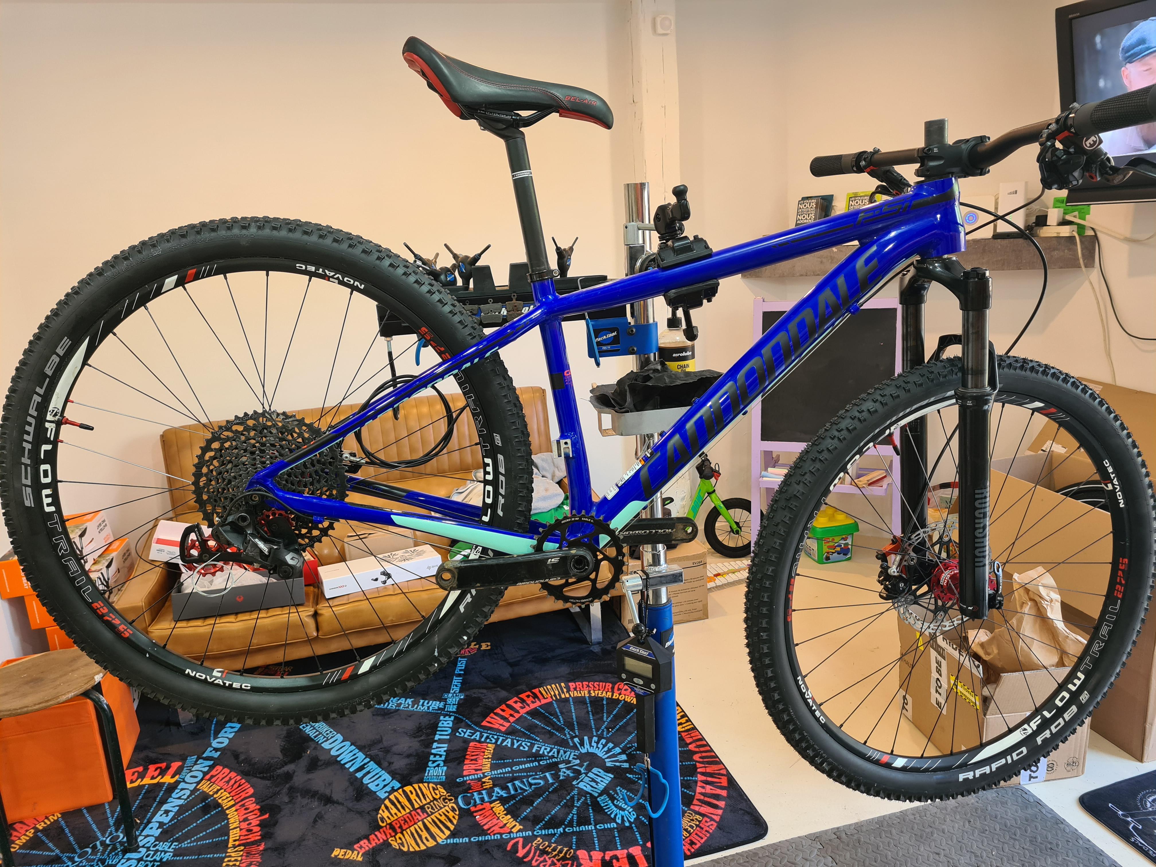

nico Posted April 28, 2022 Posted April 28, 2022 Rholala je monte un petit Cannondale F-Si alu en 27.5" là, il va être terrible 🤩 J'ai commandé un BdP Hope, me reste à commander un JDD (une fois que j'aurais le BdP car je devrais peut-être changer l'axe du pédalier Hollowgram et c'est le même fournisseur que le JDD). Les pièces pour rendre opérationnels les MT8 sont en route. 3 Quote
Jojobleu Posted April 29, 2022 Posted April 29, 2022 Ce bleu... 😍😍😍 Par contre les protections des bases en Celeste...🤮 Quote
Tonton tapis Posted April 29, 2022 Posted April 29, 2022 très chouette petit montage ça, pour un gamin ? Quote
nico Posted April 29, 2022 Posted April 29, 2022 Y a des chances car cadre en S. J'ai bien prévu de t'envoyer l'annonce quand il sera terminé, ainsi qu'à @PunkyB Mais il va pas être donné. 1 Quote
Tonton tapis Posted April 29, 2022 Posted April 29, 2022 n'hésite pas je partagerai y'a plus rien de gratuit dans les vélos de tte façon... on a bien certains parents qui viennent vers nous car ils voudraient acheter un "bon" vélo pour leur fils, puis on demande le budget " 7 ou 800 eur" ... comment dire ? Quote
nico Posted April 29, 2022 Posted April 29, 2022 Ah ben un peu + et ils pourraient avoir ce Cannondale Quote
sdon1011 Posted April 29, 2022 Posted April 29, 2022 Je vais m'autocensurer. Il manque un truc avant le mars 😉 Quote

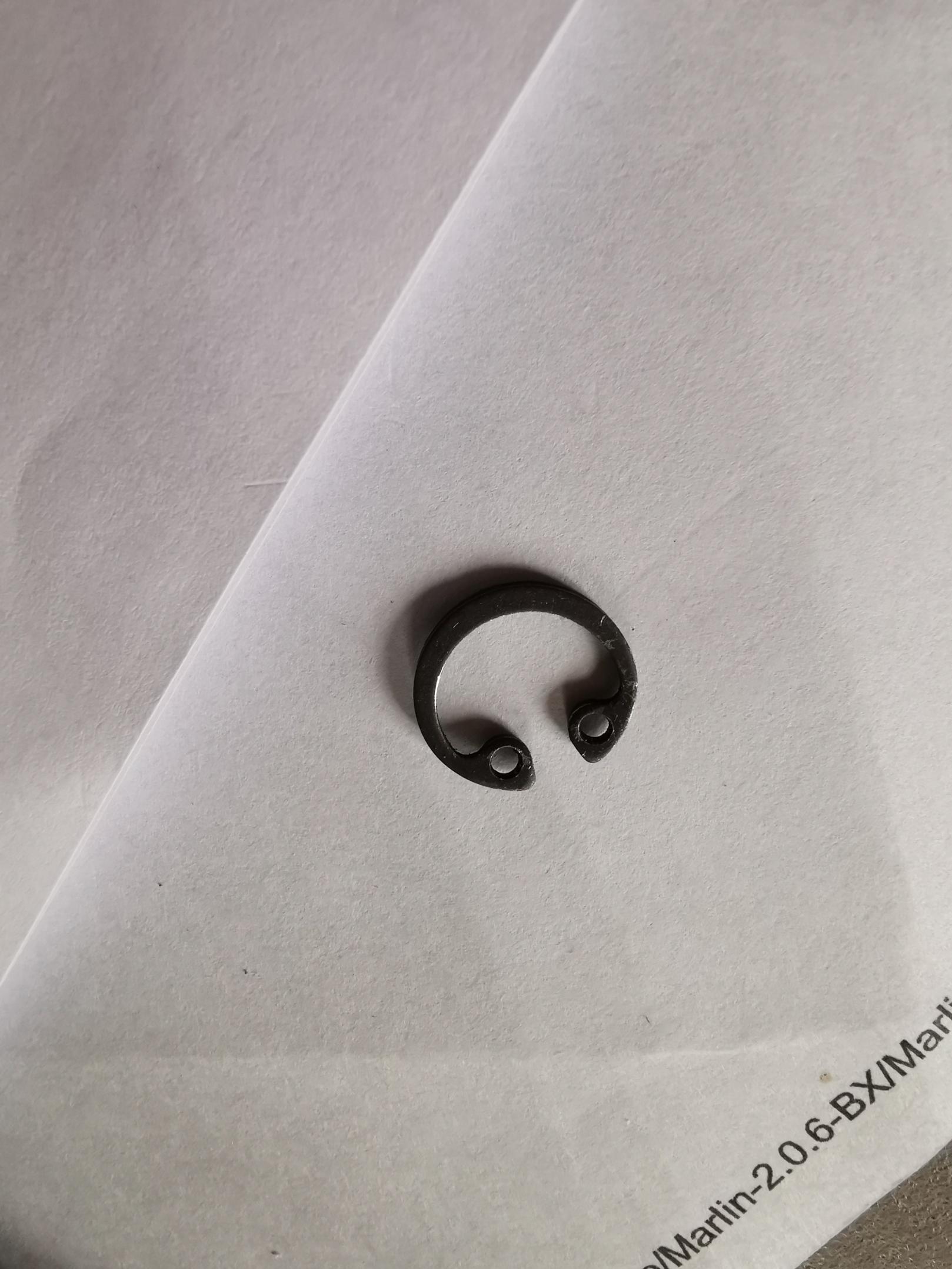

Jojobleu Posted May 14, 2022 Posted May 14, 2022 (edited) Changement des roulements du jeu de direction de Cotic pour ses 10.000 km. C'était encore les Hope d’origine. Ça faisait ”clonq” au freinage (tube de fourche qui tapait sur le haut de la douille de direction), ça fait plus ”clonq”. Le roulement du haut était mort. La graisse ressemblait plus à de la boue qu'à de la graisse... Edited May 14, 2022 by Jojobleu Quote

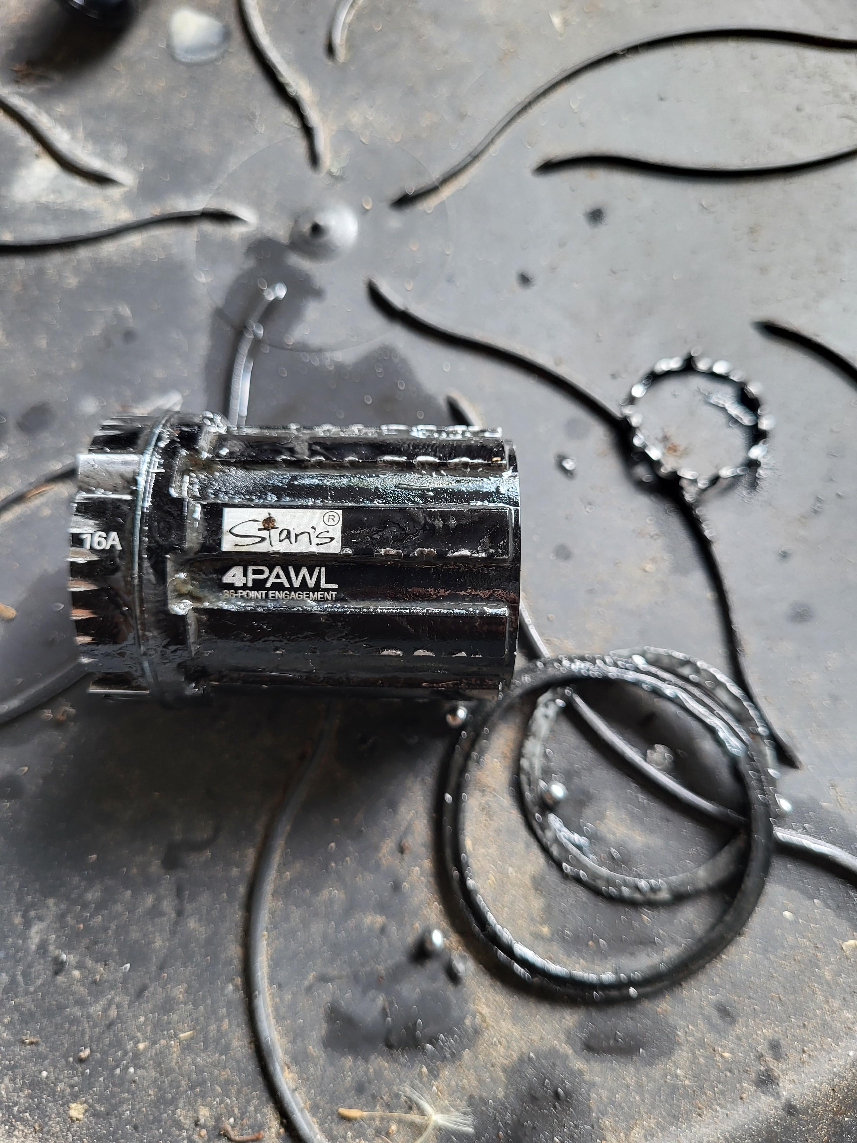

Tonton tapis Posted June 1, 2022 Posted June 1, 2022 Y'a pas un titre "ce que j'ai merdé aujourd'hui sur mon vélo " ? Remplacement du pneu... je laisse tomber la roue , paf, le body sort de son logement, pfff, flemme d'enlever la k7 pour remettre ça proprement, je pousse, ça rentre, ça tourne...un peu, je remonte la roue, je roule 5 m, schrouuiik, plus de roue libre , fuck, je démonte la k7, je tire le body, plein de billes qui tombent, à moitié cassées, un cliquet en moins, yeah, Nice Job Fred Bon... je cherche une référence, rien en stock ...j'ai écrit à Sabma, mais j'ai quand même l'impression que le body n'est pas 100€ prévu pour le moyeu Neo, ce ne sont pas du tout les mêmes que j'ai vu sur le net.. Roues d'occasion qui ont pourtant roulé 3 ou 4 fois max, le gars avait dû monter ça d'un autre moyeu, il me l'avait dit mais j'ai été un peu trop confiant peut être.. quoiqu'ici, pas de doute, j'ai merdé 🙄 Bim, 100 balles ou plus dans la tronche.. ça coûte moins cher d'acheter une paire de Novatec sur Ali que d'acheter un body, cherchez l'erreur .... 1 1 Quote
