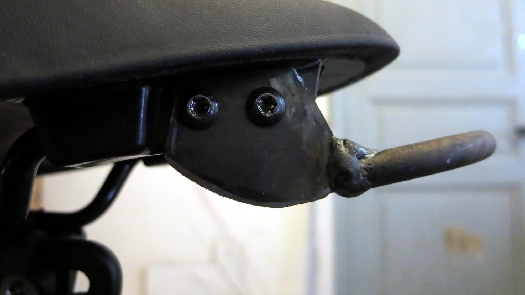

dj_ Posté(e) le 20 octobre 2018 Posté(e) le 20 octobre 2018 Je teste pour l'instant une selle "de triathlon" vu que je passe une bonne partie de mon temps sur les prolongateurs de mon route Pour être "UCI legal" ils ont mis de la surface qui sert a rien derrière Donc je suis trop loin pour mettre ma sacoche de selle normale Fizik a son système spécial qui viens se clipser, j'ai trouvé aucune sacoche qui supporte ça... ils ont aussi un truc a viser pour mettre des bidons derrière la selle, mais >30€ pour une selle que je suis pas sur d'aimer euh (puis je ne saurais quand même pas mettre de sacoche...) Donc : deux déchets de métal, 2 tige fileté, un poste à souder et 10 minutes de main d'oeuvre. = déport de sacoche de selle, via les vis du module triathlon. C'est juste un test et j'ai personne qui va rouler derrière moi pour l'instant, mais si je garde la selle je vais arrondis les angles du métal, recouper les tiges et faire un bout de tige bien rond Citer
RifRaf Posté(e) le 20 octobre 2018 Posté(e) le 20 octobre 2018 Rappelle-moi de pas m'empaler sur ton bricolage à notre prochaine sortie Citer
dj_ Posté(e) le 20 octobre 2018 Posté(e) le 20 octobre 2018 Je pense que je vais chauffer la tige pour faire un gros U Mais c'est entre mon cul et ma sacoche de selle (rigide), même en le faisant exprès ça risque d'être compliqué de s'y empaler Je "sacrifie" une attache car elle ne sera plus récupérable, mais ça se vend a l'unité (j'en ai une sur chaque vélo) Citer

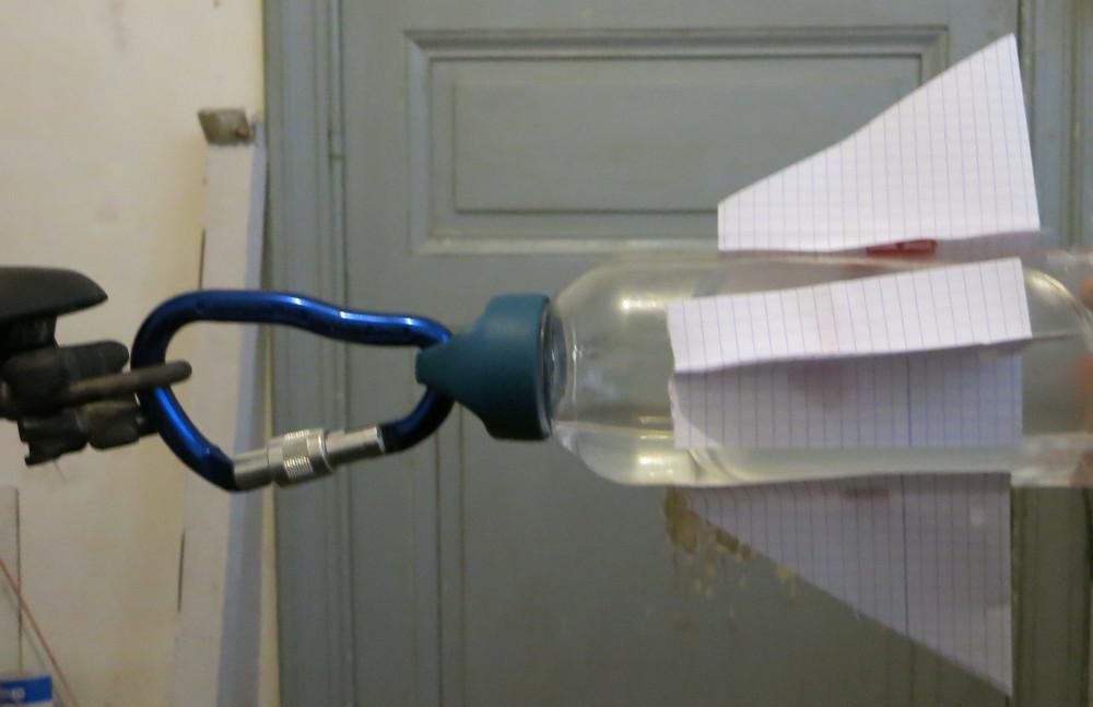

dj_ Posté(e) le 27 octobre 2018 Posté(e) le 27 octobre 2018 Et voilà attache modifié Avec la sacoche de selle Je peut même attacher une bouteille d'eau Mais ça touche la roue arrière, donc j'ai modifié la bouteille avec des appendices aéro, avec la vitesse la bouteille se met à l'horizontale 1 8 Citer
gian-claudio Posté(e) le 27 octobre 2018 Posté(e) le 27 octobre 2018 Il faut vite le faire breveter maintenant ? Citer
Blacksad Posté(e) le 27 octobre 2018 Posté(e) le 27 octobre 2018 Parfait pour faire pendre une couille lumineuse! Citer

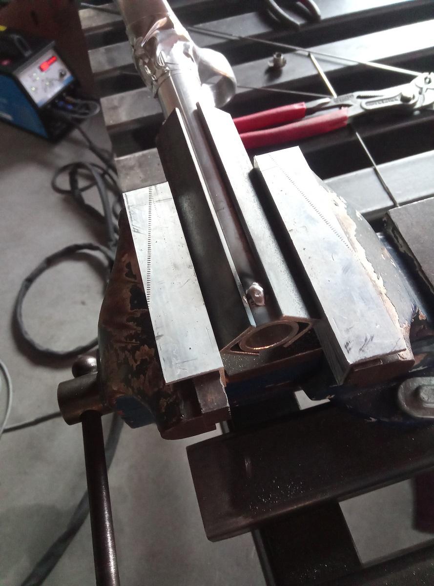

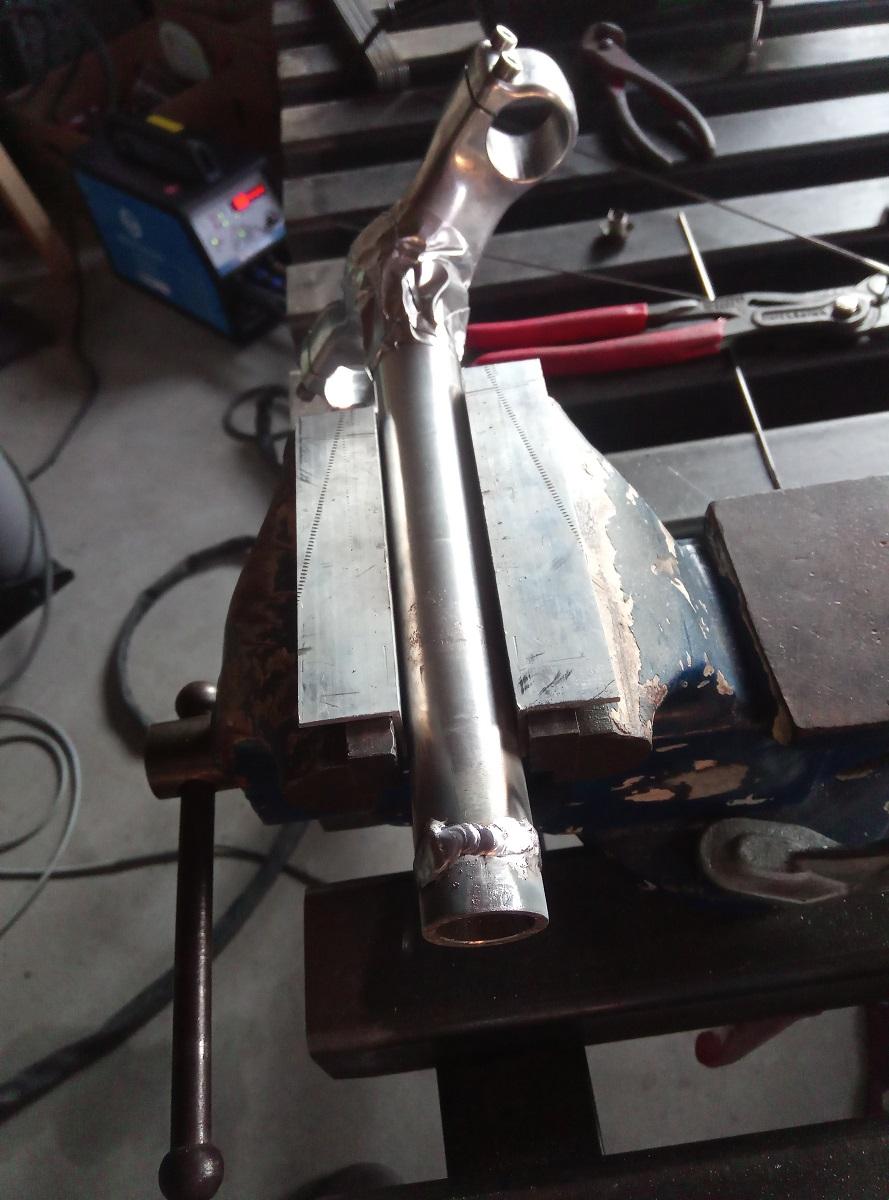

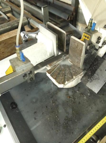

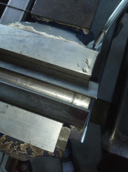

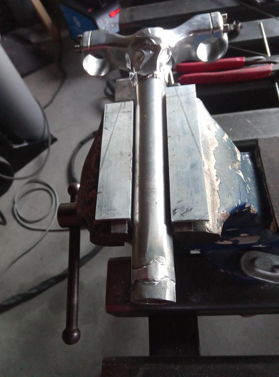

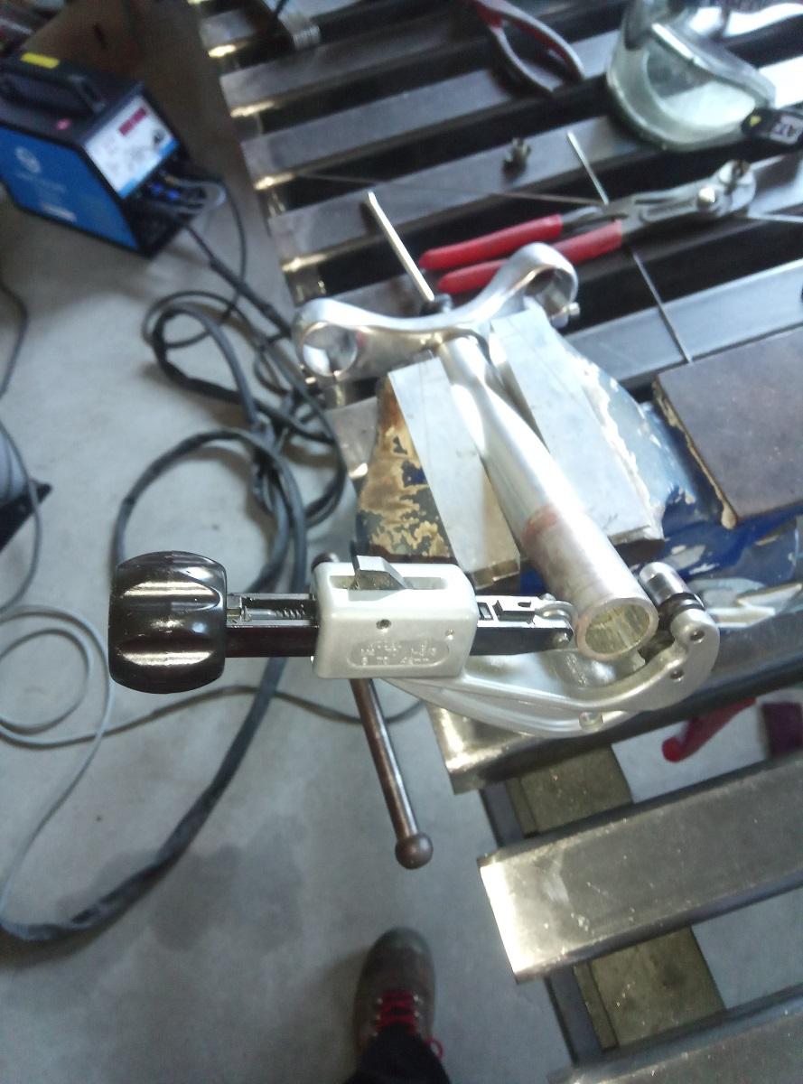

Giskovcycle Posté(e) le 25 juin 2020 Auteur Posté(e) le 25 juin 2020 (modifié) Alors aujourd'hui j'ai allongé un pivot de fourche en alu. Suite à la réception d'une fourche (RockShox Judy SL '96) dont le pivot était annoncé pour 220mm mais en fait n'en faisait que 212 (c'est la faute sur la mesure sur le mètre ), et vu qu'il me fallait minimum 217mm pour le montage auquel je le destinais... J'ai décidé de l'allonger juste un petit peu. J'avais en stock un pivot de 185mm, même modèle. J'ai donc prélevé 15mm de tube alu sur celui-ci pour le souder sur l'autre un rien trop court. Je précise que la potence est très haute, il n'y a donc pas beaucoup de contraintes à cet endroit, ce qui m'a incité à tenter l'opération. En fait, c'est surtout par esthétisme que je l'ai fait : j'aurais pu ne rien faire et laisser le montage avec le petit jour de 5mm, mais c'était moche. La suite en image: Tout d'abord, j'ai recoupé le pivot perpendiculairement. Il était coupé de travers. Ensuite, j'ai prélevé une section de 15mm sur un autre pivot du même type. J'ai bien chanfreiné les deux extrémités qui seront soudées. Deux cornières en acier pour aligner l'ensemble: Les 4 points cardinaux, puis les cordons (enfin, je suis loin du niveau de Doug, mais j'me débrouille) Meulage pour dégrossir, puis quelques coups de lime fine sans mordre le pivot. Et j'ai fini au papier à poncer (60, 120, puis Scotch Brite). Un coup d'alésoir pour l'intérieur, et voilà : ni vu ni connu. J'suis super content! Bleuarh.... J'ai du recouper un chouia quand même, et vu que le coupe tube ne fonctionne pas terrible sur l'extrémité : hop dans la trancheuse! L'expandeur est rentré nickel chrome, le jeu de direction et la potence aussi. Mission accomplie. Oh yeah! Modifié le 25 juin 2020 par Giskovcycle 16 Citer
Giskovcycle Posté(e) le 25 juin 2020 Auteur Posté(e) le 25 juin 2020 Je savais que ça plairait à quelques-uns cette bidouille. C'est pour ça que j'ai pris le temps de la montrer. Et puis ça fera rire les autres... 1 Citer
nico Posté(e) le 25 juin 2020 Posté(e) le 25 juin 2020 Dommage que t'es si loin de chez moi (ou tant mieux pour toi), je viendrais squatter 1 Citer
ondolina Posté(e) le 25 juin 2020 Posté(e) le 25 juin 2020 joli !!! je trouve toujours génial de voir des réalisations qu'on croirait impossibles , sinon t'aurais pu tester le concept dans l'autre sens et adapter le cadre à la fourche 1 Citer
sdon1011 Posté(e) le 26 juin 2020 Posté(e) le 26 juin 2020 Vraiment impressionnant. On voit la maitrise. 1 Citer

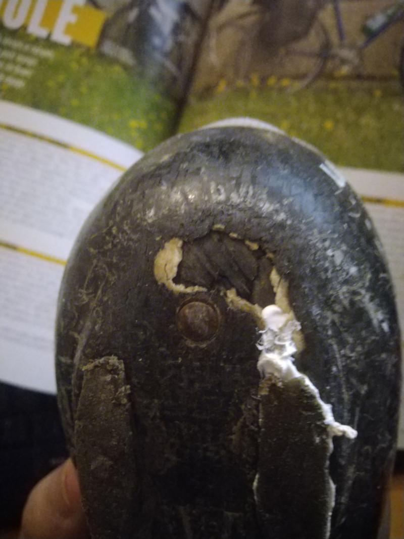

dj_ Posté(e) le 29 juillet 2020 Posté(e) le 29 juillet 2020 Travail de sagouin J'avais perdu un des caoutchouc de mes chaussures donc recolage vite fait a la tec7 (perdu en roulant sur le HT, je risque pas d'avoir souvent autant de bol) Mais personne ne s'amuse a regarder le dessous de mes chaussures et surtout vous voyez l'état général Elle ont 12 ans... mais la dernière fois que je suis passé chez van eyck j'avais mal avec la languette des chaussures avec boa Citer
Jojobleu Posté(e) le 29 juillet 2020 Posté(e) le 29 juillet 2020 Il y a 2 heures, dj_ a dit : j'avais mal avec la languette des chaussures avec boa 🤔 Citer
ondolina Posté(e) le 30 juillet 2020 Posté(e) le 30 juillet 2020 quand t'as été faire tes courses chez Colruyt ... 1 5 Citer

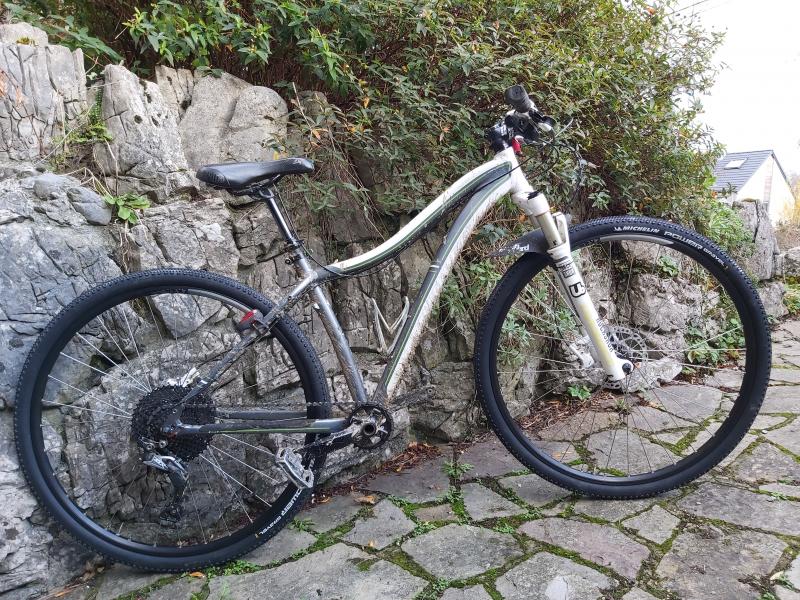

gilou Posté(e) le 20 novembre 2020 Posté(e) le 20 novembre 2020 j'ai gravelisé le jett de madame . petites roues nickel achetées a @missJuJu et michelins gravel power 40 effectivement @sdon1011 montage impossible sur les crest , mais beaucoup mieux comme ça finalement 2 Citer
sdon1011 Posté(e) le 20 novembre 2020 Posté(e) le 20 novembre 2020 1 minute ago, gilou said: montage impossible sur les crest Comme je ne suis pas étonné. Citer
Stumpjumper Posté(e) le 20 novembre 2020 Posté(e) le 20 novembre 2020 Qu'est ce qu'ils valent les Michelin Power? J'en avais je les ai viré avant même de les avoir essayé... Citer
