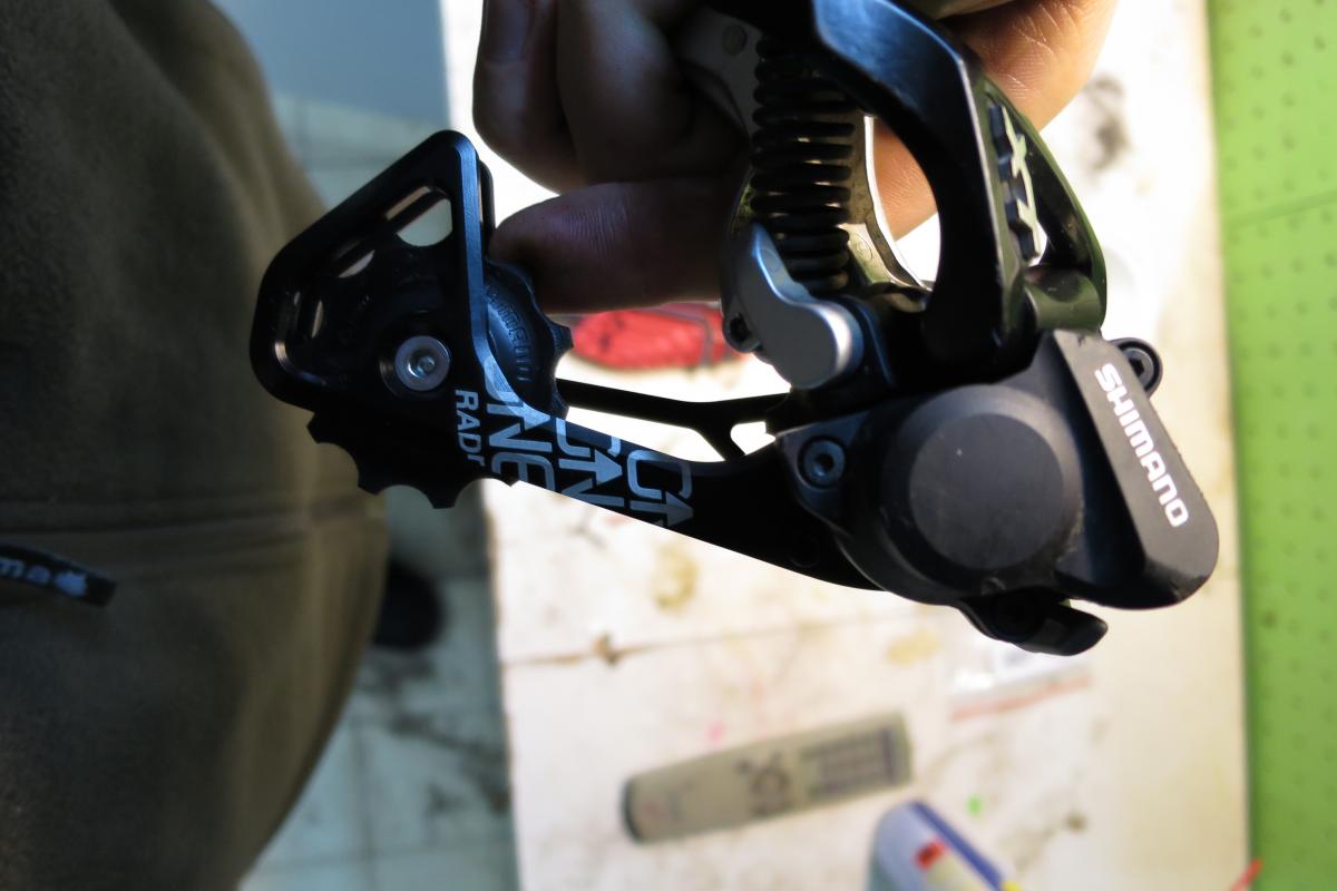

Moi j'ai changé la chape de mon XT+ pour mettre une chape OneUp, et ben sans la vidéo, je pouvais toujours danser sur ma tête !!!
C'était pas facile facile... Ils pourraient taper un lien de leur video dans l'enveloppe qui contient la chape, au moins :ninja: Vais leur envoyer un mail ;)
On verra ce que ça dit d'ici la fin de mes examens et la réception de ma roue !
post-14252-0-98443300-1420471312_thumb.j
post-14252-0-00677000-1420471342_thumb.j
EDIT : La vidéo ;)

Au fait, elle sert à quoi cette chape?
A mieux gérer un pignon de 42T ?
Ouep ;) Que ça tire un peu moins la tronche...
On verra bien ce que ça dit !

Elles sont qd même fort semblable les chapes, tu n'es pas une photo d'une à côté de l'autre?
EDIT:
post-2840-0-53675600-1420532517_thumb.jp
Edited by Dichon
Je trouve aussi, mais il parait que ça fonctionne bien !
En même temps, il manque pas grand chose au dérailleur de base pour bien fonctionner je trouve
C'est le jeu des 7 erreurs, c'est ça???
Pas évident... :icon_biggrin:
La différence (énorme) c'est que l'axe du galet de guidage (supérieur) n'est plus concentrique à l'axe de rotation de la chappe.
Du coup, le galet agit comme un deuxième tendeur. Sa trajectoire est modifiée en fonction du pignon engagé et donc de la position de la chappe. (il descend plus lorsqu'on engage les grands pignons, améliorant la combinaison avec un tel kit de pignons)
En gros : comment transformer un dérailleur Shim' en un Sram (qui utilise cette géométrie de chappe depuis bien longtemps).
CQFD.

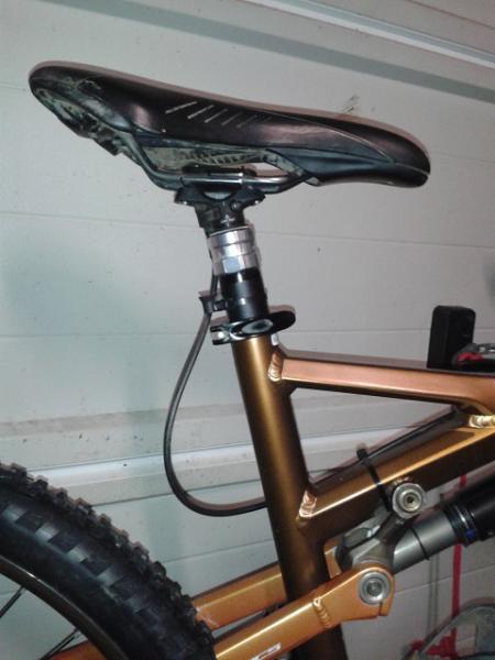

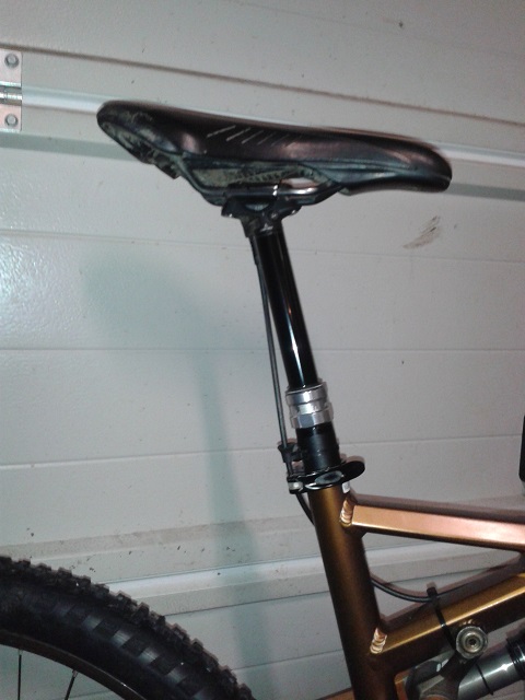

J'ai un peu modifié l'Occam (merci Guizaume :hapface01:)... mais j'aimerais bien un avis sur cette durite de tds qui m'embête un peu.
Selle relevée c'est nickel, mais une fois abaissée... je trouve que ça passe près de la roue arrière (en 26" ici mais que je remplace par une 27.5" quand il fait sec).
...pas vraiment envie d'arracher la durite sur une réception de saut :|
post-18605-0-30190500-1420620567_thumb.j
post-18605-0-45935300-1420620568_thumb.j
Edited by PunkyB
Tu penses vraiment qu'en compression, le pneu pourrait arracher la durite?
Elle a l'air bien installée, stu...
Si tu tournes le collier d'avantage vers la gauche de ton vélo (quand tu es dessus), ta gaine ira moins vers l'arrière et aura moins tendance à se mettre au dessus du pneu. Mais a mon avis, comme dit Axel, elle m'a l'air bien installée la ;)
Si je met le guide plus sur le côté gauche, la durite aura tendance à venir toucher la jambe quand je pédalerai je pense...
Mais bon si ça vous semble ok, je me fie à vos avis... je verrai bien sur le terrain ce que ça donnera :hapface01:
J'ai pas d'expérience Reverb sur un full, vu que je ne roule qu'en sr... Donc teste quand même avant de te lancer sur un drop de 2m ^^
En ce qui me concerne, c'est soit "drop" soit 2m... mais je n'envisage pas trop les 2 ensembles :icon_biggrin:
la mienne fait encore une courbe plus prononcée, jamais eu de problème stu

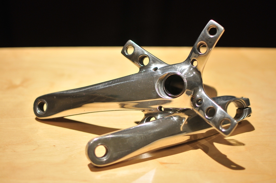

De mon côté, j'ai modifié mon 3è pédalier XTR M960.
J'ai d'abord fait usiner les extrémités des branches, afin de retirer la partie où se fixe le grand plateau. Et j'ai fait réaliser un plat au-dessus des logements des vis du plateau intermédiaire.
Ensuite j'ai repris les bords des branches à la lime pour les affiner. C'est un travail à l'œil que j'aime particulièrement.
Ce pédalier restera dans son jus. Pas d'anodisation ni de peinture (pour le moment du moins). Il ira sur le Cotic, duquel je prendrai le M960 noir pour le monter sur le Ragley. La raison étant que le noir a été modifié en profondeur (face arrière) afin de pouvoir être monté sur le boîtier de pédalier excentrique Trickstuff.
Que de modfications pour obtenir la pièce de ses rêves! :rolleyes:
Mais quel plaisir au final! :D
1. Pédalier XTR M960 à l'origine
post-16689-0-54025200-1421052039_thumb.j
2. Après usinage des branches et plats
post-16689-0-84785900-1421052056_thumb.j
3. Après reprise des branches à la lime
post-16689-0-53785100-1421052065_thumb.j

Joli ce pédalier Axel.
T'a un truc spécialement avec les xtr 960 ou c'est juste l'occasion qui fait le larron ?
J'ai un truc, oui!
Je les trouve sublimes, surtout depuis que j'ai vu les réalisations de Jeff Jones :p
post-16689-0-93882800-1421067136_thumb.j
Mais bon, je ne suis pas naïf non plus, je sais que tôt ou tard, plus personne ne fabriquera ces foutus plateaux en 102BCD :rolleyes:
C'est vrai qu'ils sont top ! Mais les plateaux, a part Woolftooth et E-Max, personnes n'en fait et pas de 30t ...
