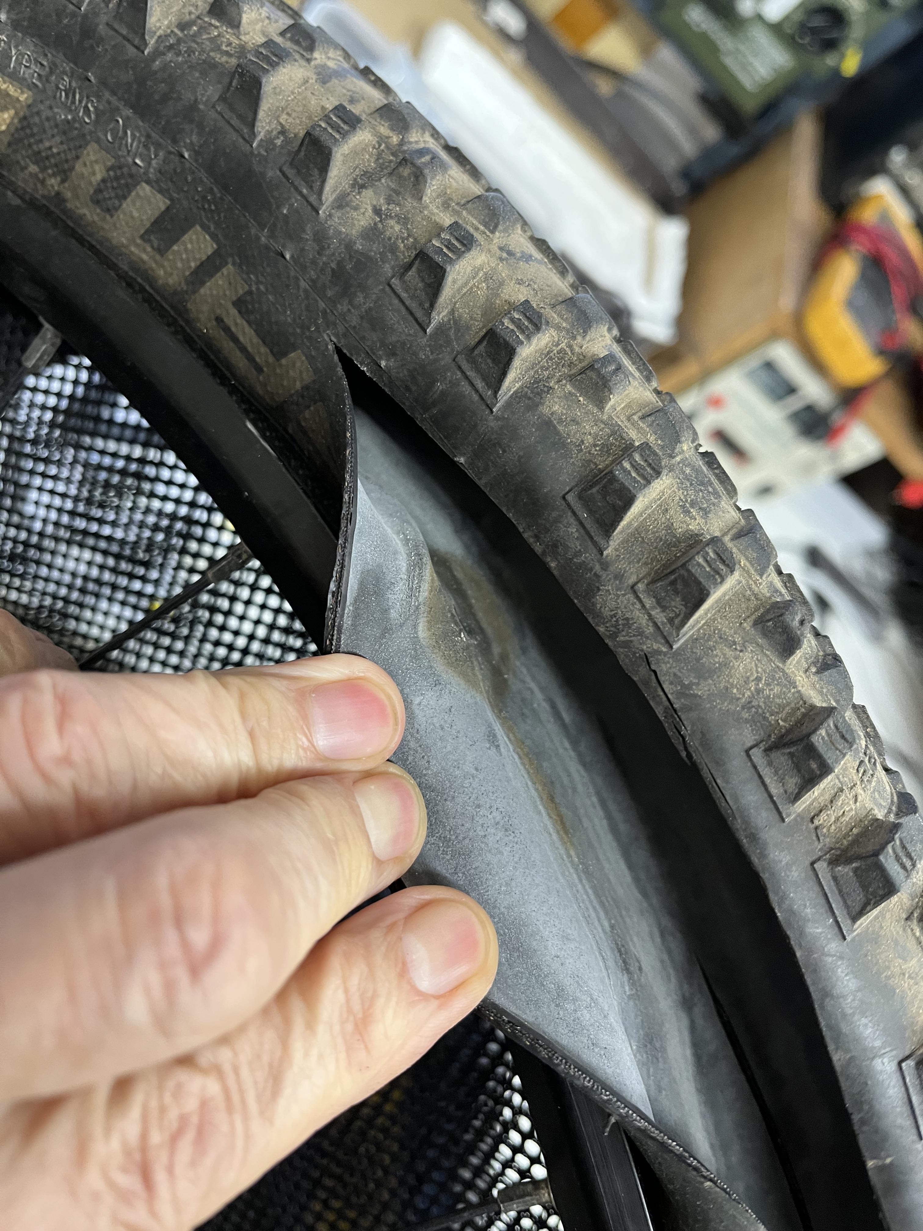

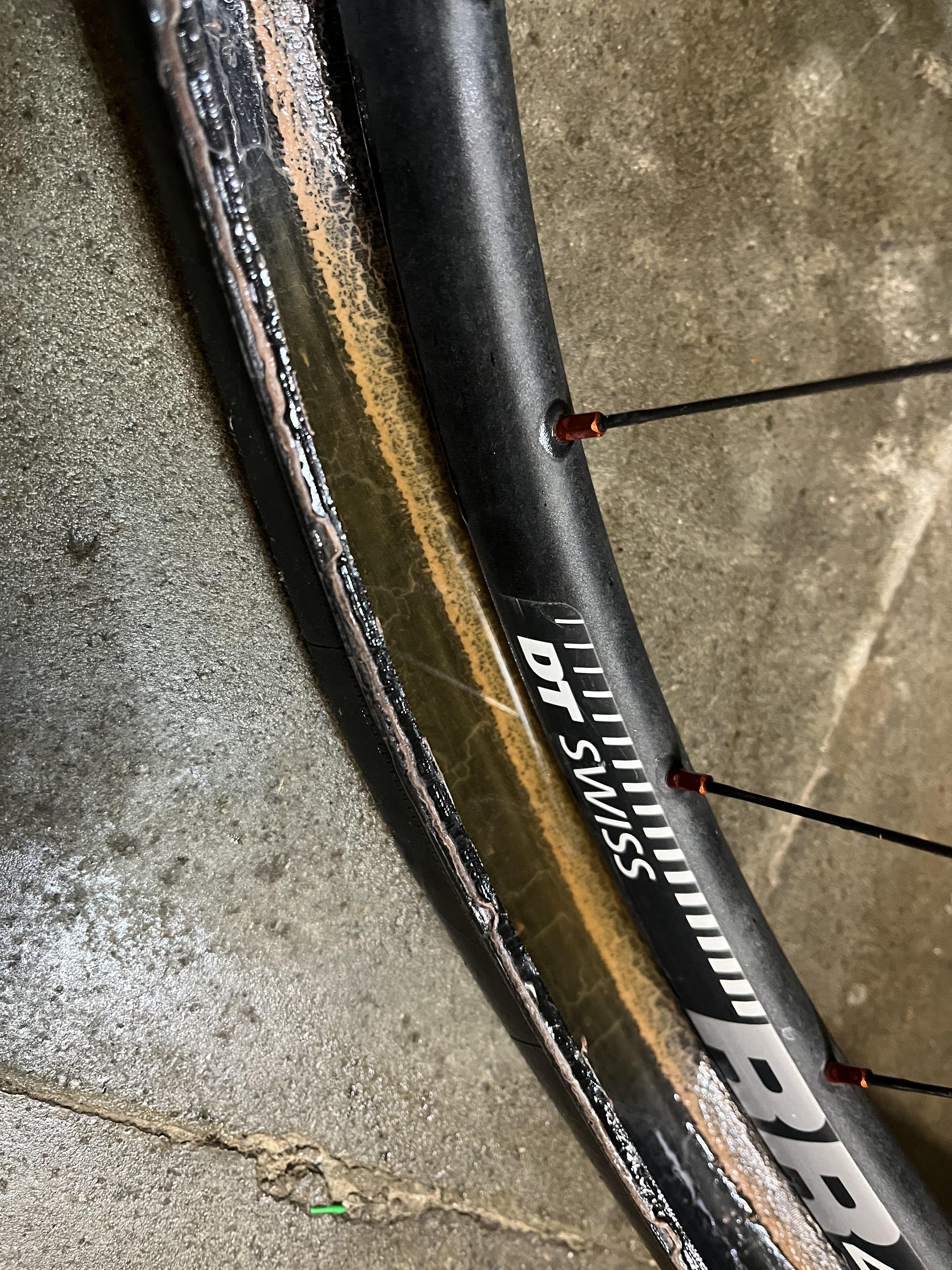

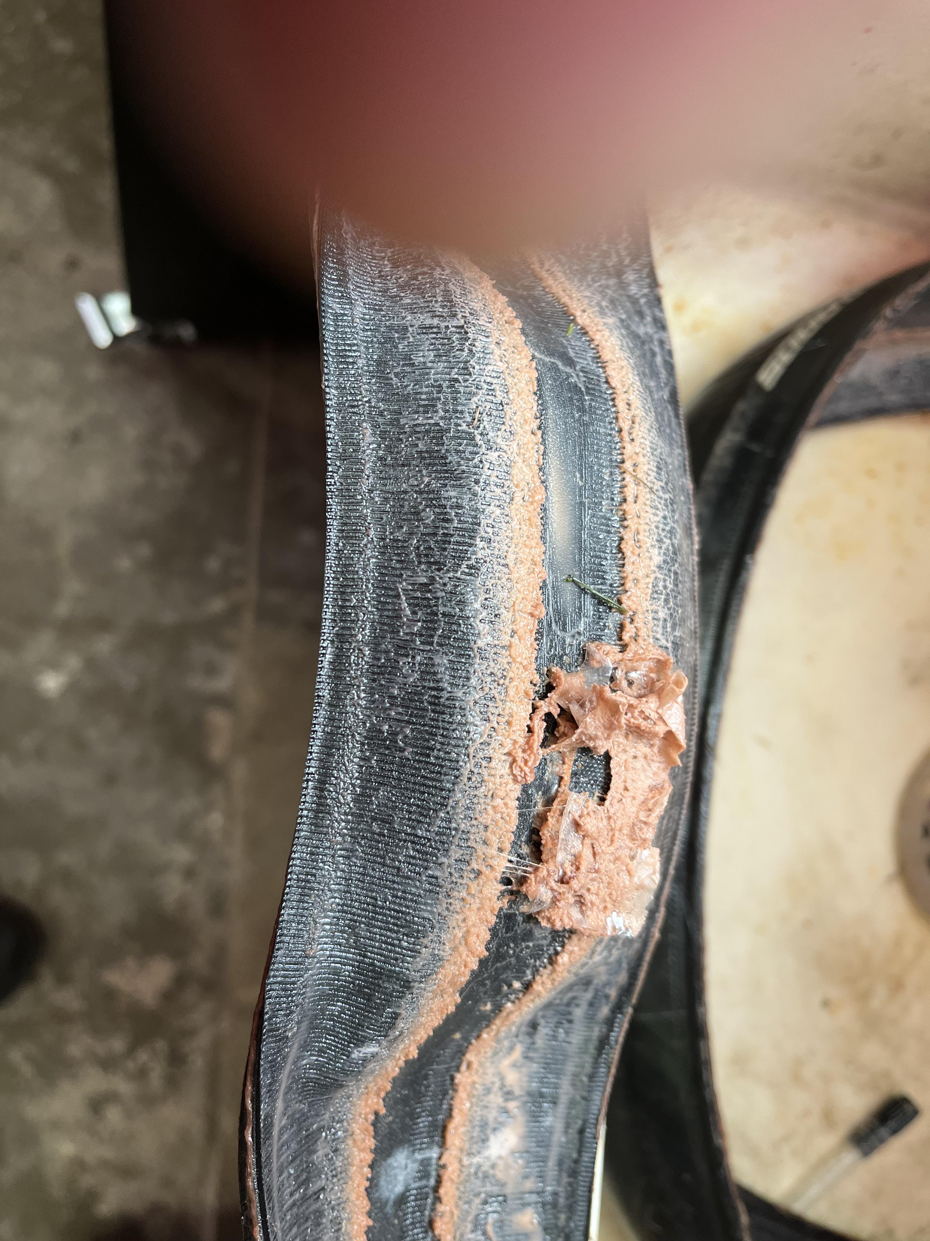

ondolina Posté(e) le 31 octobre 2024 Posté(e) le 31 octobre 2024 Je suis en train de démonter un conti 5000 TL qui est usé quasi à la corde , et je constate que le Jésus du vélo a transformé le latex en eau , j’ai de la chance de ne pas avoir crevé , vous avez déjà eu ça ? Citer
ondolina Posté(e) le 31 octobre 2024 Posté(e) le 31 octobre 2024 C’est la première fois que ça m’arrive, d’habitude c’est plutôt sec ou boulettes blanches , mais à l’autopsie du pneu , le latex s’est clairement épuisé sur une rustine que j’avais placé suite à une déchirure , côté positif j’ai pu terminer le pneu , et entretemps je suis passé au patch plus adéquat pour ce type de réparation Citer
DamT Posté(e) le 31 octobre 2024 Posté(e) le 31 octobre 2024 Tiens @ondolina tu utilises quoi comme patch? Citer

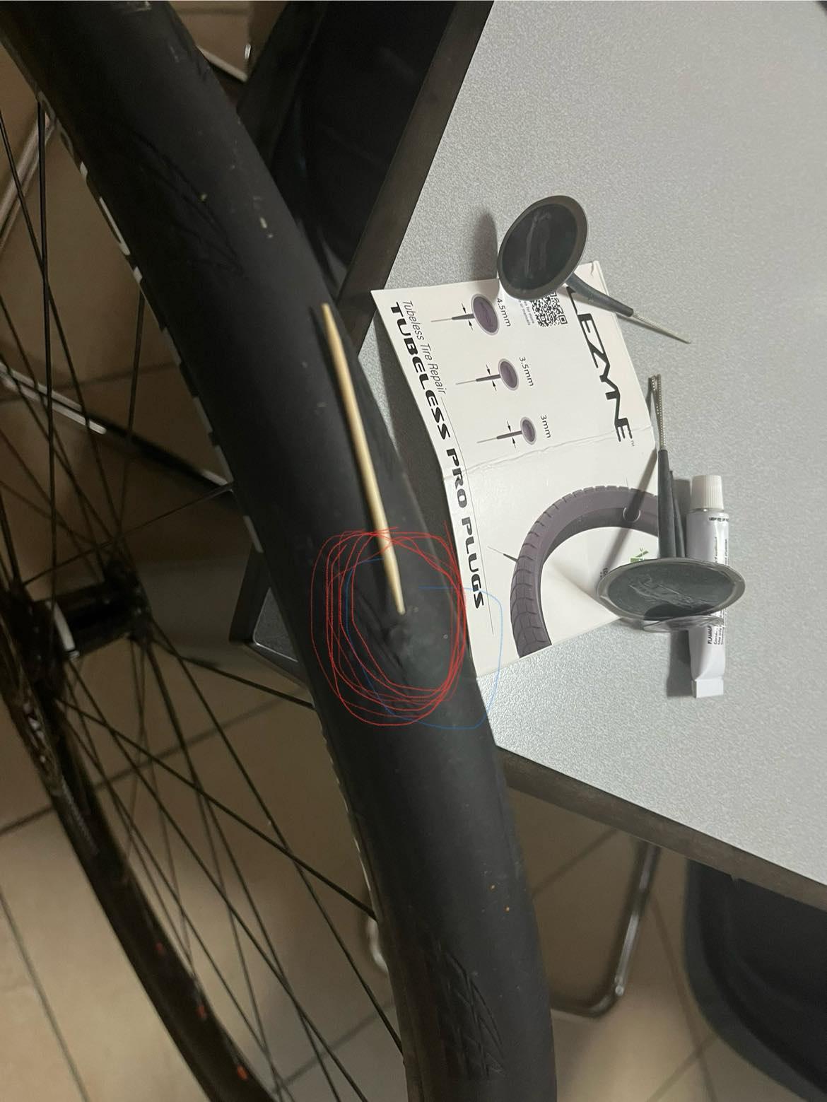

ondolina Posté(e) le 31 octobre 2024 Posté(e) le 31 octobre 2024 Ce sont des patch de chez Lezine, j'ai utilisé ça aujourd'hui sur un autre pneu qui n'avait pas roulé 100 bornes avant de crever juste ce qu'il faut pour que le latex ne répare pas assez, ça tient dans l'atelier, reste à tester ça lors de ma prochaine sortie avec le gravelo. 1 2 Citer
DamT Posté(e) le 31 octobre 2024 Posté(e) le 31 octobre 2024 J'ai un pneu qui est dans la même situation je vais tester ça. 1 Citer

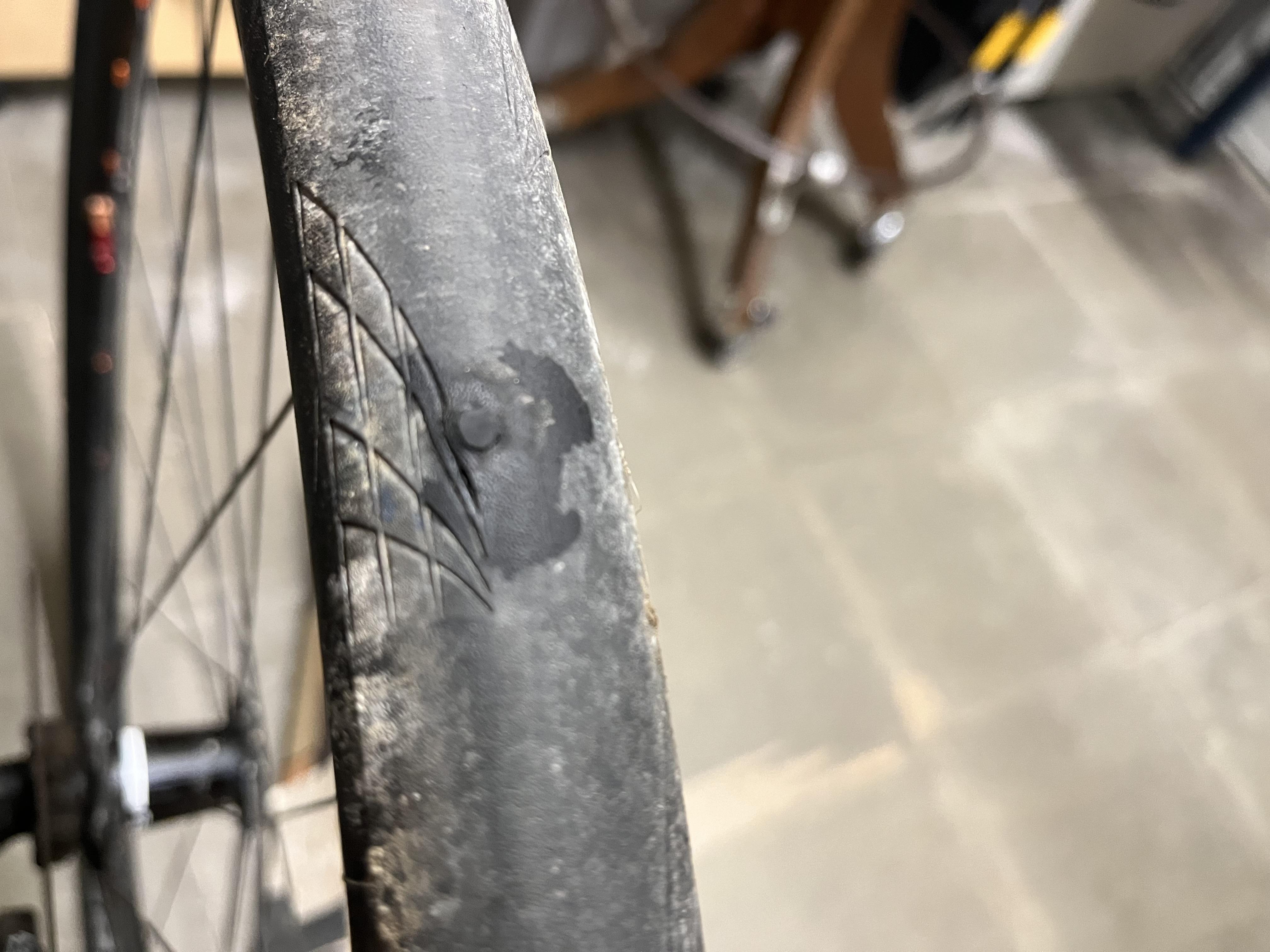

DamT Posté(e) le 18 novembre 2024 Posté(e) le 18 novembre 2024 @ondolina la réparation a tenu? J'ai encore crevé aujourd'hui je crois que je peux acheter un stock 😅 Citer
ondolina Posté(e) le 19 novembre 2024 Posté(e) le 19 novembre 2024 J’allais justement poster la photo après circa 150 bornes , la réponse est oui ça tient sans soucis la pression encore à ce jour mais le pneu sue un peu au niveau de la réparation , pour moi le résultat est donc excellent et permet de redonner vie au pneu. Il reste à voir si ça ne bougera pas en cas de grosses chaleurs mais ça ne risque pas d’arriver maintenant 1 Citer

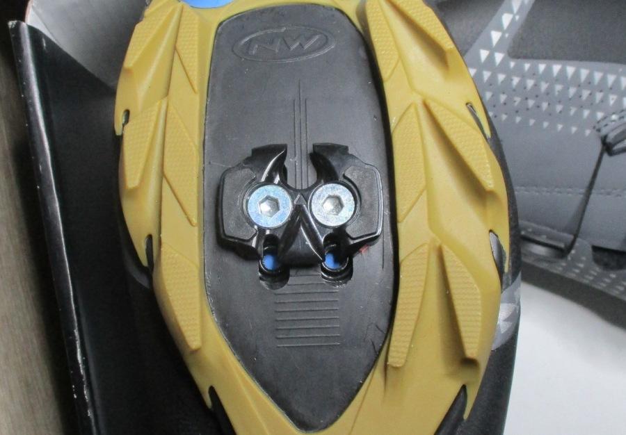

Loulou Posté(e) le 9 décembre 2024 Posté(e) le 9 décembre 2024 Merci pour vos réponses, ce n'est pas les mêmes que sur la photo de @dj_ car celles-là c'est pour la route, il me semble. Voici une cale VTT et est-ce que les couleurs de la photo de dj_ sont aussi valables pour les cales VTT ? @StephD il n'y a plus place pour un cinquième vélo. L'année prochaine je pense quand même réfléchir pour un nouveau, mais pour ça il faudra en sacrifier un ou deux pour faire de la place dans le garage Citer
Stumpjumper Posté(e) le 9 décembre 2024 Posté(e) le 9 décembre 2024 On parle des S-track c'est les offroad De mémoire ce n'était pas une question liberté angulaire mais juste de question de facilité à déclipser. A la manière des SH-51 et 56 de chez Shimano 1 Citer
dj_ Posté(e) le 9 décembre 2024 Posté(e) le 9 décembre 2024 Ah oui désolé loulou, changement de cales j'ai pensé route car en vtt on change rarement Stumpjumper semble voir juste https://www.cxmagazine.com/look-strack-easy-cleat-review c'est la version "easy cleat" 1 Citer
Loulou Posté(e) le 9 décembre 2024 Posté(e) le 9 décembre 2024 Ah super et re merci pour vos réponses, je ne savais pas qu'il existait aussi des différences dans les cales VTT Citer

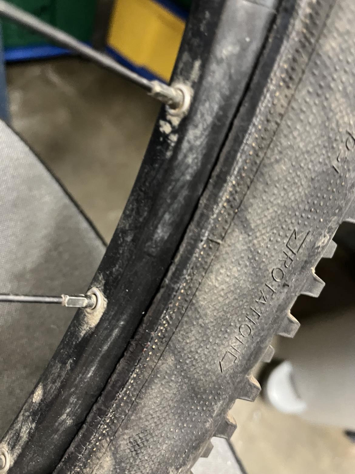

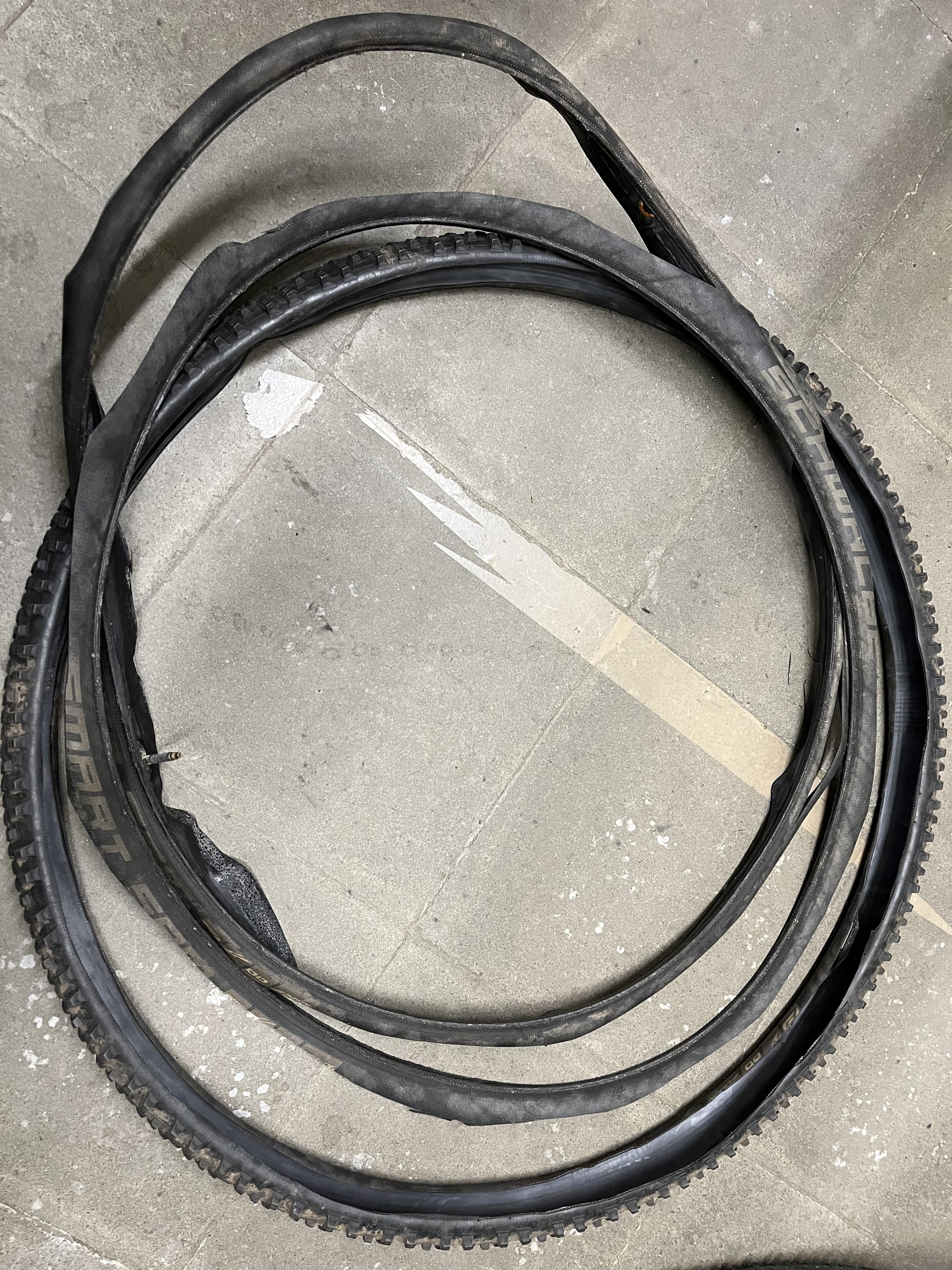

ondolina Posté(e) le 25 décembre 2024 Posté(e) le 25 décembre 2024 (modifié) comment piquer une crise de nerfs pendant les fêtes ? le pitch de l'affaire: pneu smart sam monté sur une jante ZTR Rapid ma mission: démonter le pneu le proprio précédent a monté une chambre à air dedans, mais par déduction , le pneu devait contenir du latex et la chambre a été montée ainsi dedans , et donc bien collée de chez collée J'ai réussi à déjanter un côté avec toutes les difficultés du monde , comme disait une connaissance , à la cuillère. Par contre là c'est l'impasse , même en tirant de toutes mes forces avec des gants type "grip", ça ne bouge pas plus que ce qu'on voit sur la photo misère !!! , je sors la disqueuse ? Modifié le 25 décembre 2024 par ondolina Citer
nico Posté(e) le 25 décembre 2024 Posté(e) le 25 décembre 2024 Tu devras peut-être le couper, j'ai déjà eu un cas similaire 1 Citer
ondolina Posté(e) le 26 décembre 2024 Posté(e) le 26 décembre 2024 Fait ! à vendre pneu Smart Sam peu servi , état presque neuf , petite réparation à prévoir … c’était bien collé de chez collé , mais rien ne résiste au cutter 1 Citer
DamT Posté(e) le 26 décembre 2024 Posté(e) le 26 décembre 2024 T'as essayé de réparer avec des patchs? 2 Citer
Satch Posté(e) le 26 décembre 2024 Posté(e) le 26 décembre 2024 Ça va être un peu juste avec des mèches… Citer
DamT Posté(e) le 26 décembre 2024 Posté(e) le 26 décembre 2024 Faut combiner avec des agrafes et roule ma poule 👌 Citer
