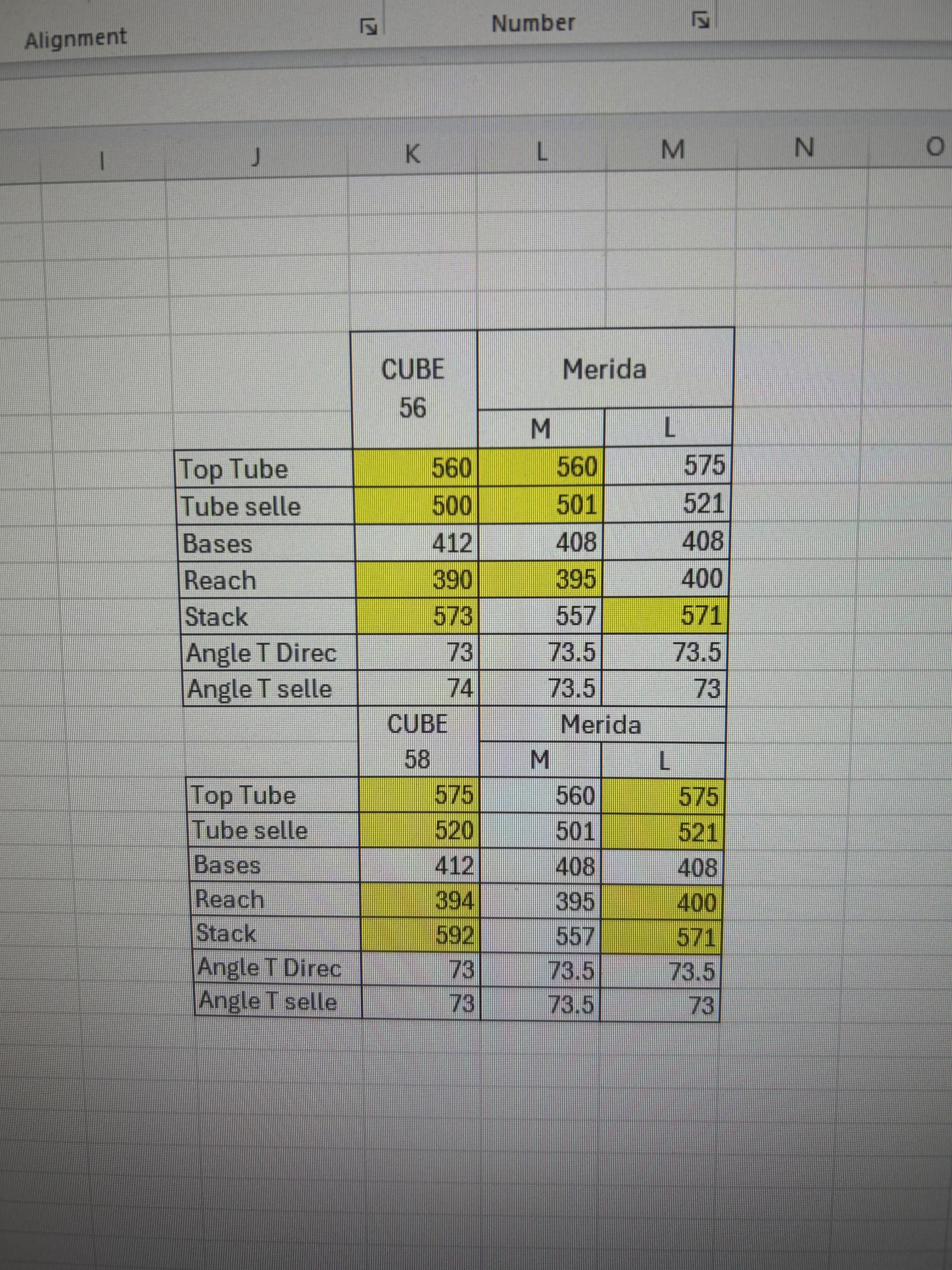

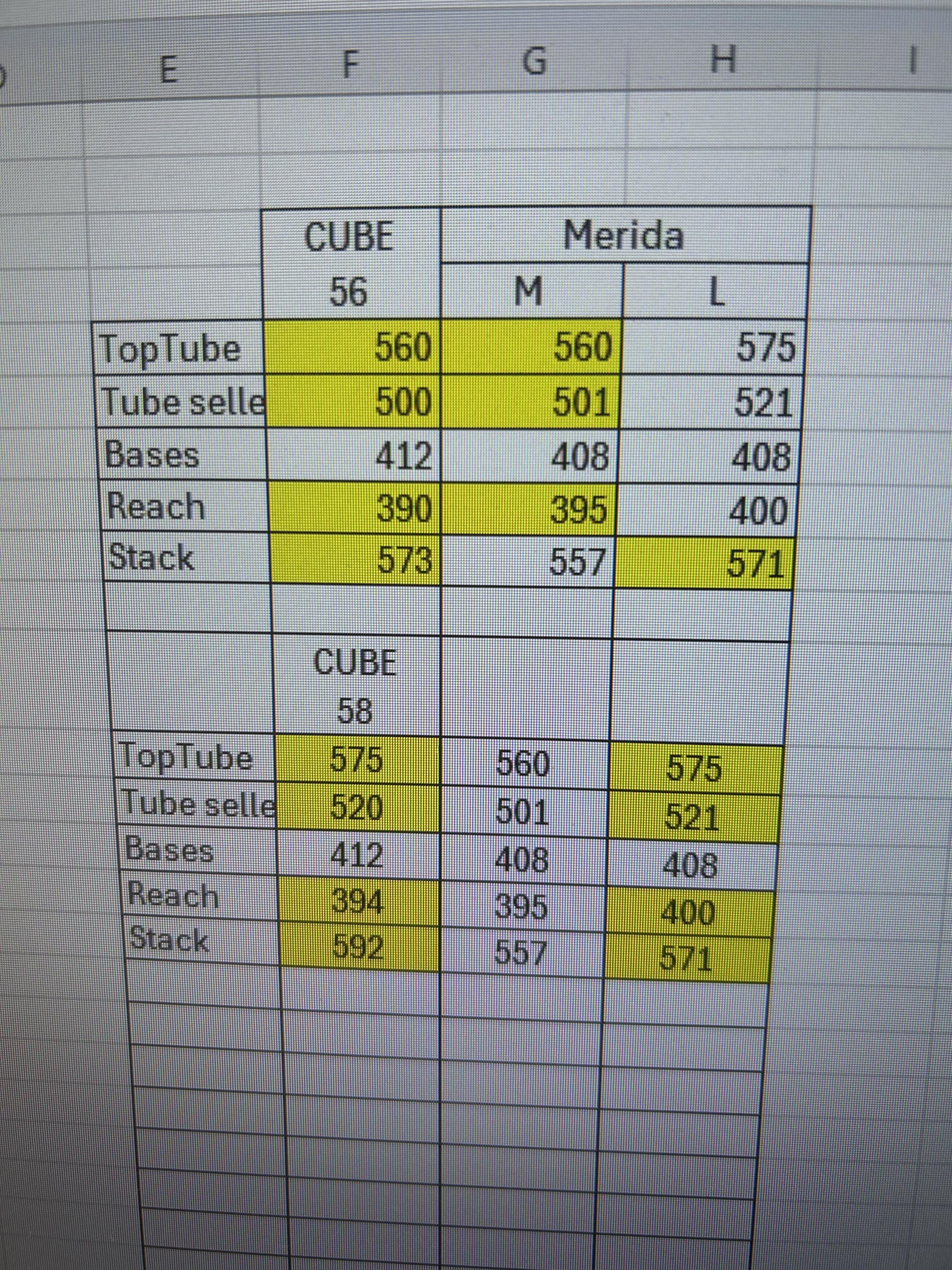

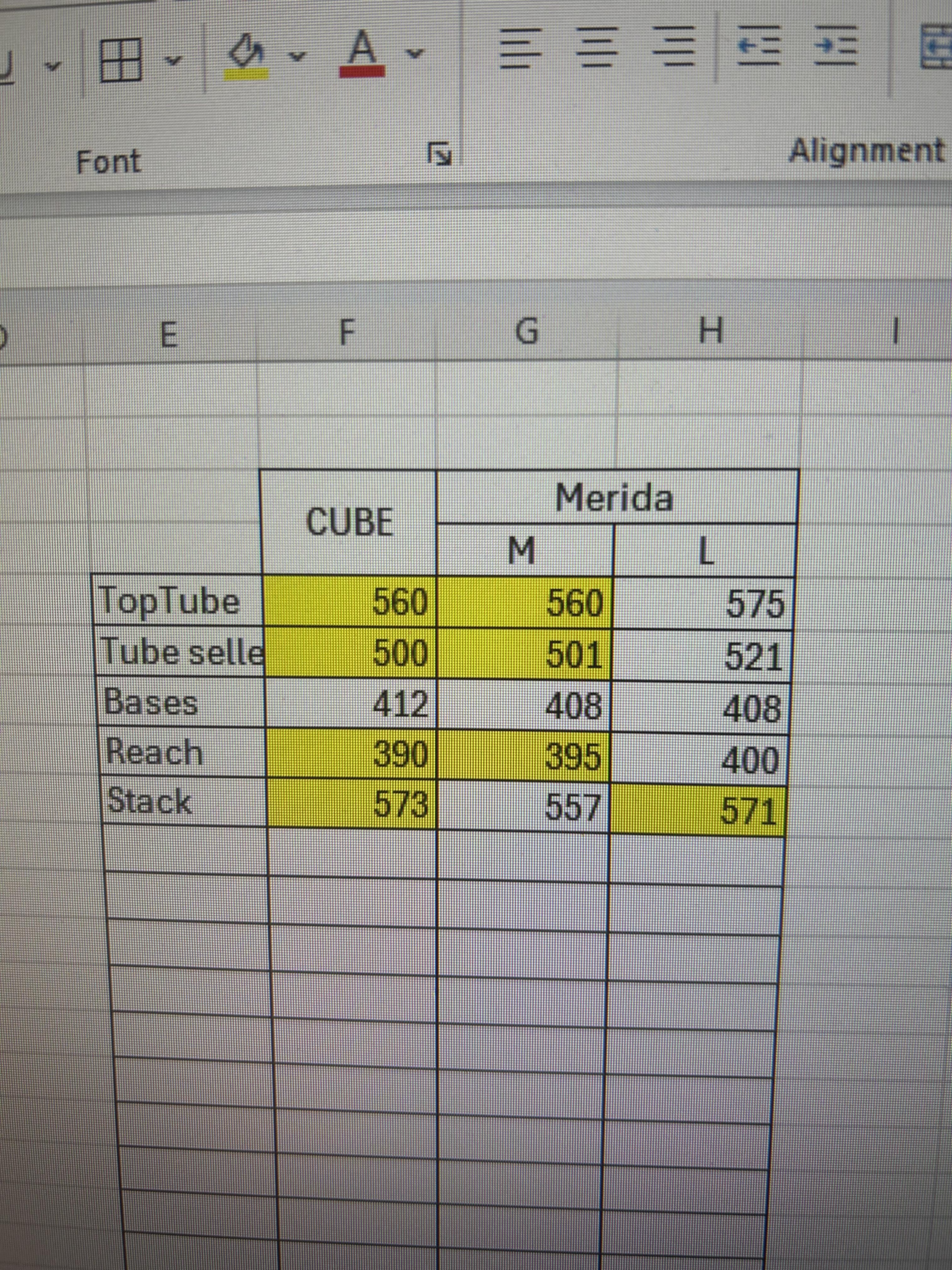

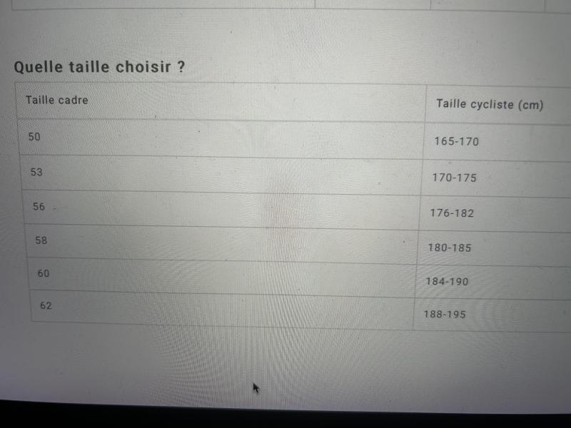

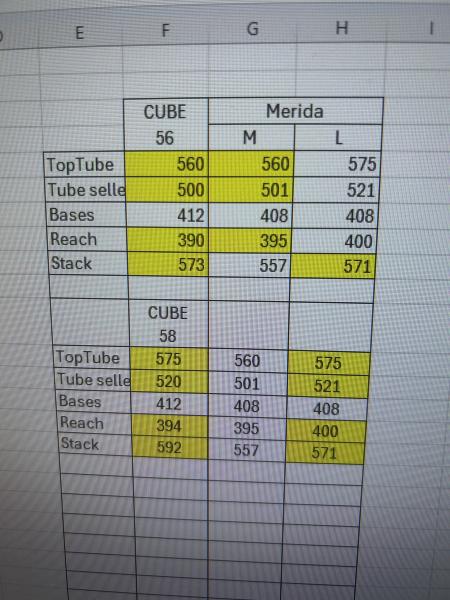

Daso Posted January 6 Posted January 6 (edited) j'ai mis mon CUBE en vente car je regarde pour changer. je pars sur un MERIDA... mais j'ai un soucis avec la taille. mon CUBE est un 56. Mais chez Merida, je devrais aller vers un M ... et je n'ai JAMAIS pris de M dans mes vélos. Vous en pensez quoi par rapport à ces mesures ? Ce que je ne comprends pas. c’est que je suis bien sur mon vélo. mais d’après le site de cube. J'aurais du prendre un 58. je fais 1m83. et si je compare les cotes du 58. Je pars bien sur un L chez Merida. Edited January 6 by Daso Quote
missJuJu Posted January 6 Posted January 6 n'oublie pas non plus de regarder les angles (de la direction et du tube de selle), car ça influence la longueur (et hauteur) aussi Quote
gian-claudio Posted January 6 Posted January 6 J'ai un Cube C62 taille 53 (le 56 était un peu trop long), j'ai acheté un Merida Reacto et j'ai pris un M, je mesure 1,80m (83.5 entrejambes). Je n'ai pas encore eu l'occasion de rouler beaucoup avec mais j'ai l'impression que j'aurai du prendre un S. J'ai vu un reportage sur les Merida et la personne disait que les Merida taillent plus grand Quote
sdon1011 Posted January 6 Posted January 6 Mon cas perso suivant mes mesures (183cm, longues jambes): Je prendrais de fait le Cube en 58. Mon Look fait 581mm et 395 potence 0 degrés 100mm, donc le Cube sera sans doute plus confort toutes choses égales par ailleurs.. JAMAIS je n'achète le Merida: en M stack trop petit, en L reach trop long. Quote

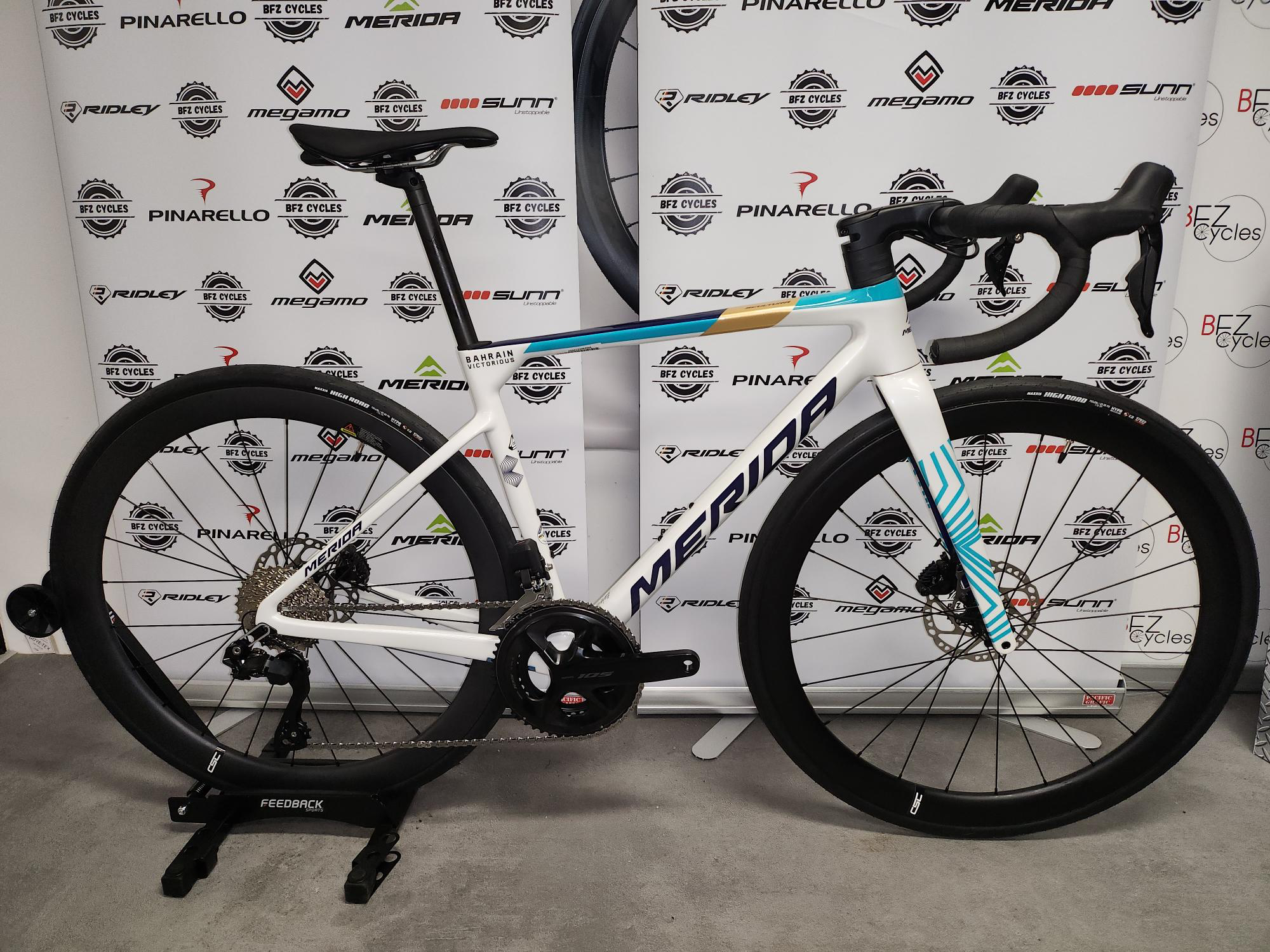

gian-claudio Posted January 6 Posted January 6 C'est quel Merida? Il y a le Reacto, le Scultura et le Sculture Endurance Quote
Daso Posted January 6 Posted January 6 à l’instant, gian-claudio a dit : Scultura team replica en 105 di2 il y a 18 minutes, gian-claudio a dit : J'ai un Cube C62 taille 53 (le 56 était un peu trop long), j'ai acheté un Merida Reacto et j'ai pris un M, je mesure 1,80m (83.5 entrejambes). Je n'ai pas encore eu l'occasion de rouler beaucoup avec mais j'ai l'impression que j'aurai du prendre un S. J'ai vu un reportage sur les Merida et la personne disait que les Merida taillent plus grand oui donc ça semble tenir la route que je doive partir sur un M il y a 17 minutes, sdon1011 a dit : Mon cas perso suivant mes mesures (183cm, longues jambes): JAMAIS je n'achète le Merida: en M stack trop petit, en L reach trop long. taille comme moi je dois m'assoir dessus, j'irai le voir mercredi fin de journée mais je pense qu'il n'a qu'un M en magasin.... je pourrai déjà voir comment je suis dessus. Quote
gian-claudio Posted January 6 Posted January 6 (edited) Je voulais aussi acheter un team Replica Reacto mais si les couleurs de l'équipe changent pour la saison 2025 tu te retrouves avec un "vieux" modèle, donc j'ai prix le noir, noir c'est toujours "à la mode" 😃 BFZ? Edited January 6 by gian-claudio Quote
Daso Posted January 6 Posted January 6 moi il m'a tapé dans l'oeil. Je t'avoue que tu me le montrais juste pour ses couleurs j'étais incapable de te dire que c'était le vélo du team Quote
Toff Posted January 6 Posted January 6 Les conseils taille des marques ne valent rien en route, 99% du temps ça te met sur un vélo au moins une taille trop grand... Je suis une taille en dessous de la reco sur mon route et je pourrais encore être une taille plus bas dans l'idéal. Par contre la différence de stack est gigantesque entre le Cube et le Merida, c'est très typé race sur l'avant et il faut espérer pouvoir compenser avec assez d'entretoises... 1 Quote
Daso Posted January 6 Posted January 6 oui donc pas le choix que d'aller mettre mon cul dessus. une position plus race ne m'intéressera pas. Quote
rickyfirst Posted January 6 Posted January 6 Les valeurs pertinentes sont le stack et le reach, les 'noms' donnés au cadre tel que M, L 56 ou 58 ne veulent rien dire. Dans ton cas, il y a des différences très importantes entre les stack des deux vélos au même reach. Il y a un cadre typé coursier et un cadre typé endurance. Quote
Daso Posted January 6 Posted January 6 il y a 9 minutes, rickyfirst a dit : cadre typé coursier et un cadre typé endurance. et mon endurance me plait bien de part sa position plus confort. Je pense que je vais rester sur mon CUBE du coup. être plus les bras en avant et vers le bas, c'est pas pour moi Quote

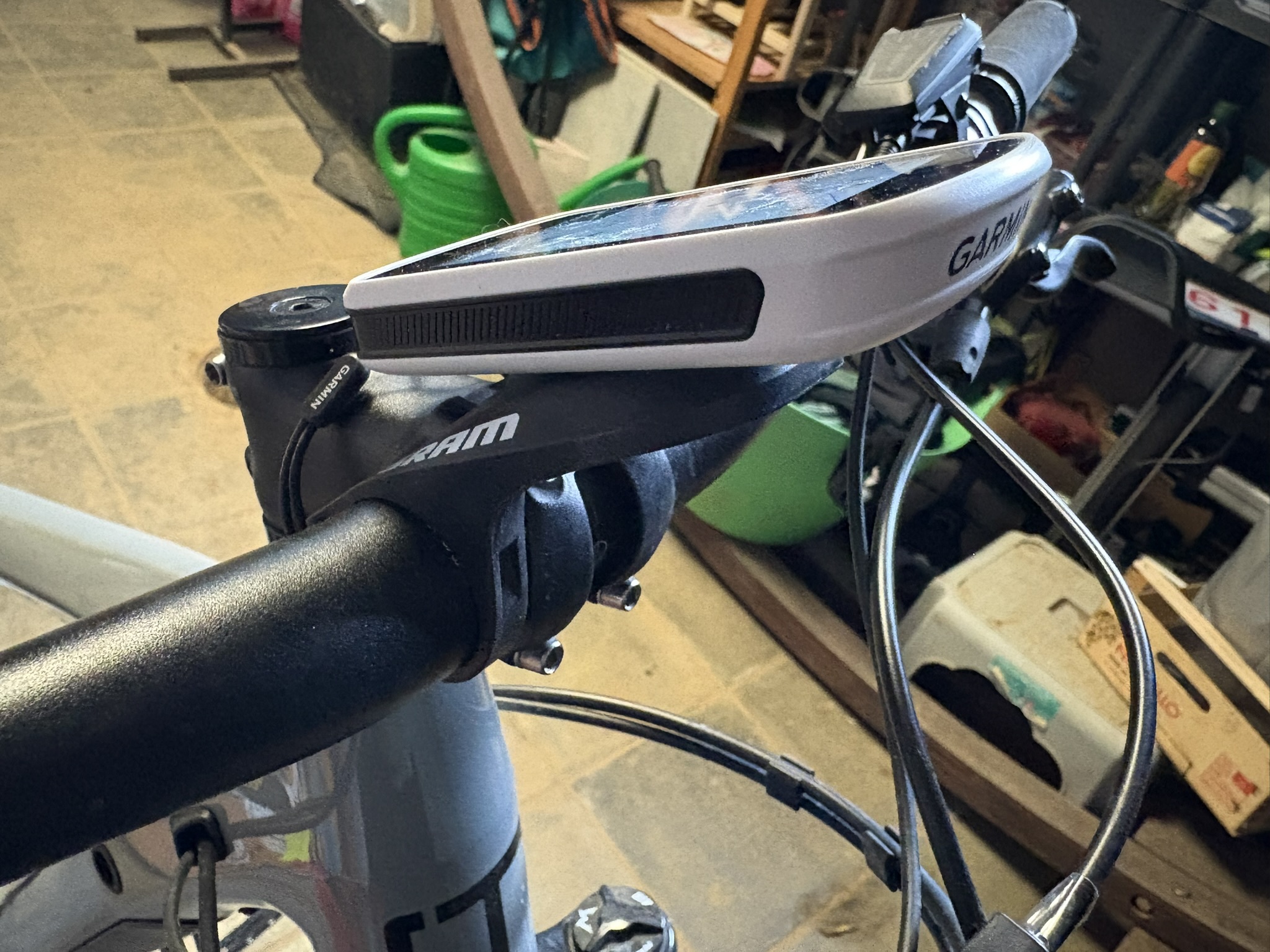

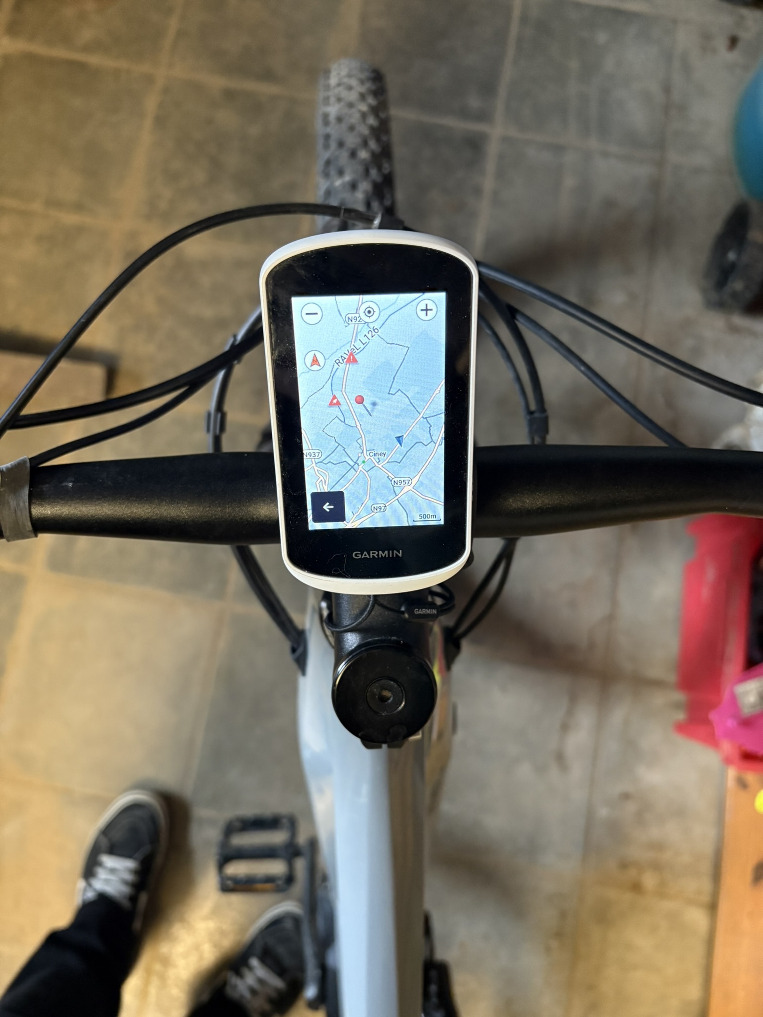

Skankers Posted February 3 Posted February 3 Les gars, à votre avis, une fixation GPS Garmin, c'est okay directement sur la potence avec ceci ou mieux vaux celui-ci pour amortir encore un peu plus les chocs ? Quote
Hash Posted February 3 Posted February 3 Moi, je roule en enduro avec le 1er (le capot de potence Edge). Jamais eu de problème avec le Garmin 1 Quote
Skankers Posted February 3 Posted February 3 Je fais principalement du trail (et de la gamelle de débutant) du coup ça ne devrai pas poser de soucis non plus, merci pour pour ta réponse 😊 Quote
Tifox Posted February 3 Posted February 3 J'ai eu les deux, pas de différence niveau maintient, plus au niveau ergonomique (compteur un peu mieux placé avec le second) 1 Quote
Robin Posted February 3 Posted February 3 j'ai une version intermédiaire 😉 pas orientable mais le gps se trouve plus en avant comme le second. je trouverais le GPS trop dans le chemin s'il était positionné vraiment sur le capot, déjà comme ça, je l'accroche souvent en manipulant le vélo 1 Quote
Skankers Posted February 3 Posted February 3 (edited) Tu as quelle version ? je ne suis pas arrêté sur la marque K-Edge, ça avait juste l'air d'être de la bonne came. Je ne sais effectivement pas s'il me gênera en étant positionné si près ni s'il sera lisible sous cet angle. Edited February 3 by Skankers Quote
sdon1011 Posted February 3 Posted February 3 Plus il est vers le pilote plus il faut baisser la tête pour le voir. Ca complexifie le suivi de la trace selon mon ressenti. Et si tu affiches d'autres données numériques (puissance, vitesse, batterie restante), c'est encore "pire". 2 Quote
StephD Posted February 3 Posted February 3 J'ai aussi une préférence pour les modèles déportés devant le cintre pour 2 raisons : plus vite dans le champ de vision et possible de modifier l'inclinaison de l'écran pour qu'il soit plus visible. Quote
Skankers Posted February 3 Posted February 3 Merci pour vos retours, je partais sur le modèle qui se fixait directement sur la potence mais vous me faites douter maintenant ... déporté devant le ceintre j'ai vraiment peur qu'il prenne cher en cas de gamelle mais des trois c'est clairement la solution la plus utilisable (et la plus chère) 😁 Quote
