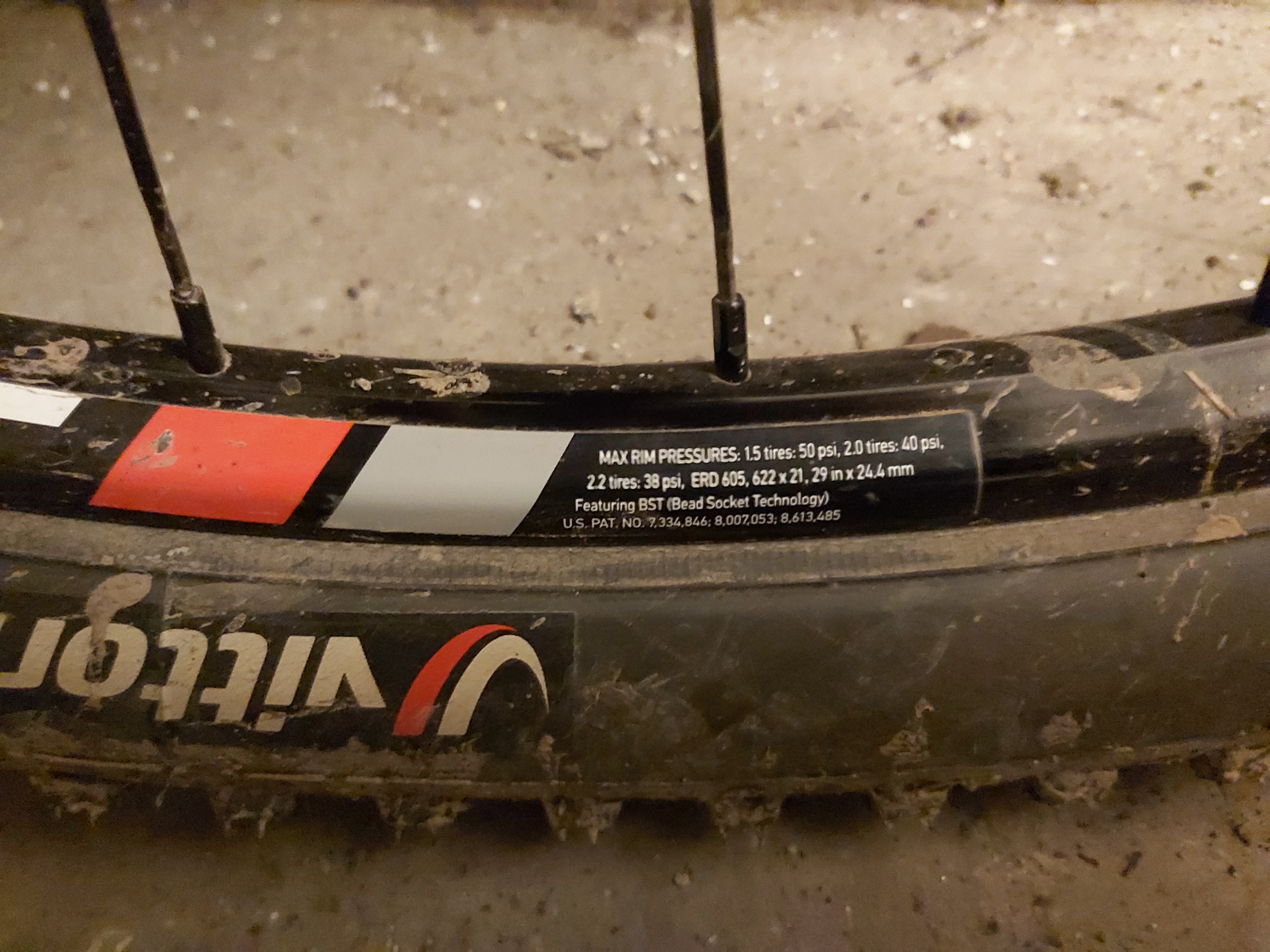

gilou Posté(e) le 13 octobre 2020 Posté(e) le 13 octobre 2020 salut , un pneu gravel 700 (ou 28p ) ça se monte sur une jante 29 ? Citer
Giskovcycle Posté(e) le 13 octobre 2020 Posté(e) le 13 octobre 2020 Le diamètre de jante est le même, faut voir la largeur... Bref, en théorie, oui. 1 Citer
fbi Posté(e) le 13 octobre 2020 Posté(e) le 13 octobre 2020 Si c'est bien un pneu gravel (donc minimum 35mm de large a priori), ça ira. A moins que ce ne soit une jante vraiment large. Pour des pneus route, là il faut plus faire attention que la jante ne soit pas trop large (ou le pneu trop fin, vu de l'autre côté) 1 Citer
gilou Posté(e) le 13 octobre 2020 Posté(e) le 13 octobre 2020 c'est pour monter la dessus , la reponse est ecrite non ? j'avais pas vu cette petite etiquette ( velo de madame ) je voulais faire une longue balade ravel et monter un truc fort roulant 1 Citer
fbi Posté(e) le 13 octobre 2020 Posté(e) le 13 octobre 2020 622x21, donc c'est 21mm interne entre crochets. Pas de souci alors pour des pneus gravel !! Même des pneus route éventuellement (25 limite mais 28 oui). Mais pas spécialement un bonne idée pour le confort et la réduction du diamètre extérieur (et donc des développements). En peus gravel, qqch comme le Schwalbe G-One speed sera très bien, et il existe en plusieurs largeurs. Mais sinon, même pas besoin de partir sur des pneus moins gros. Sur le vélo de ma femme (justement, à part du Ravel, et les trajets pour y aller ou en revenir, il n'a pas du faire grand-chose d'autre ) , j'ai mis des Continental Speed King 2.2. C'est un pneu assez gros volume (donc confort), mais léger, et ultra roulant. Je te le recommande vivement ! (pas pour du bikepacking car je pense pas qu'il tienne 3000km par contre...) 1 Citer
sdon1011 Posté(e) le 13 octobre 2020 Posté(e) le 13 octobre 2020 Des anciennes Crest ? Si oui, j'ai galéré comme pas possible pour monter des pneus style gravel là-dessus. Citer

gilou Posté(e) le 13 octobre 2020 Posté(e) le 13 octobre 2020 il y a une heure, sdon1011 a dit : Des anciennes Crest ? Si oui, j'ai galéré comme pas possible pour monter des pneus style gravel là-dessus. quel type de soucis ? Citer
sdon1011 Posté(e) le 13 octobre 2020 Posté(e) le 13 octobre 2020 Une quasi impossibilité de monter le pneu sur la jante, comme si le diamètre extérieur était trop important pour faire passer un pneu route/gravel qui se déforme assez peu. J'ai essayé plusieurs pneus, dont un WTB Nano que je soupçonne d'avoir vrillé en même temps que j'ai voilé le cerceau. Et la tringle du pneu frotte tellement l'intérieur que j'en ai abimé le fond de jante à devoir le remplacer (et tout recommencer). Par contre le tubeless claque tout seul du coup. Je n'imagine même pas une réparation sur le bord de la route avec ces roues, c'est directement l'assistance. J'espère pour toi que je suis un cas isolé... 1 Citer
