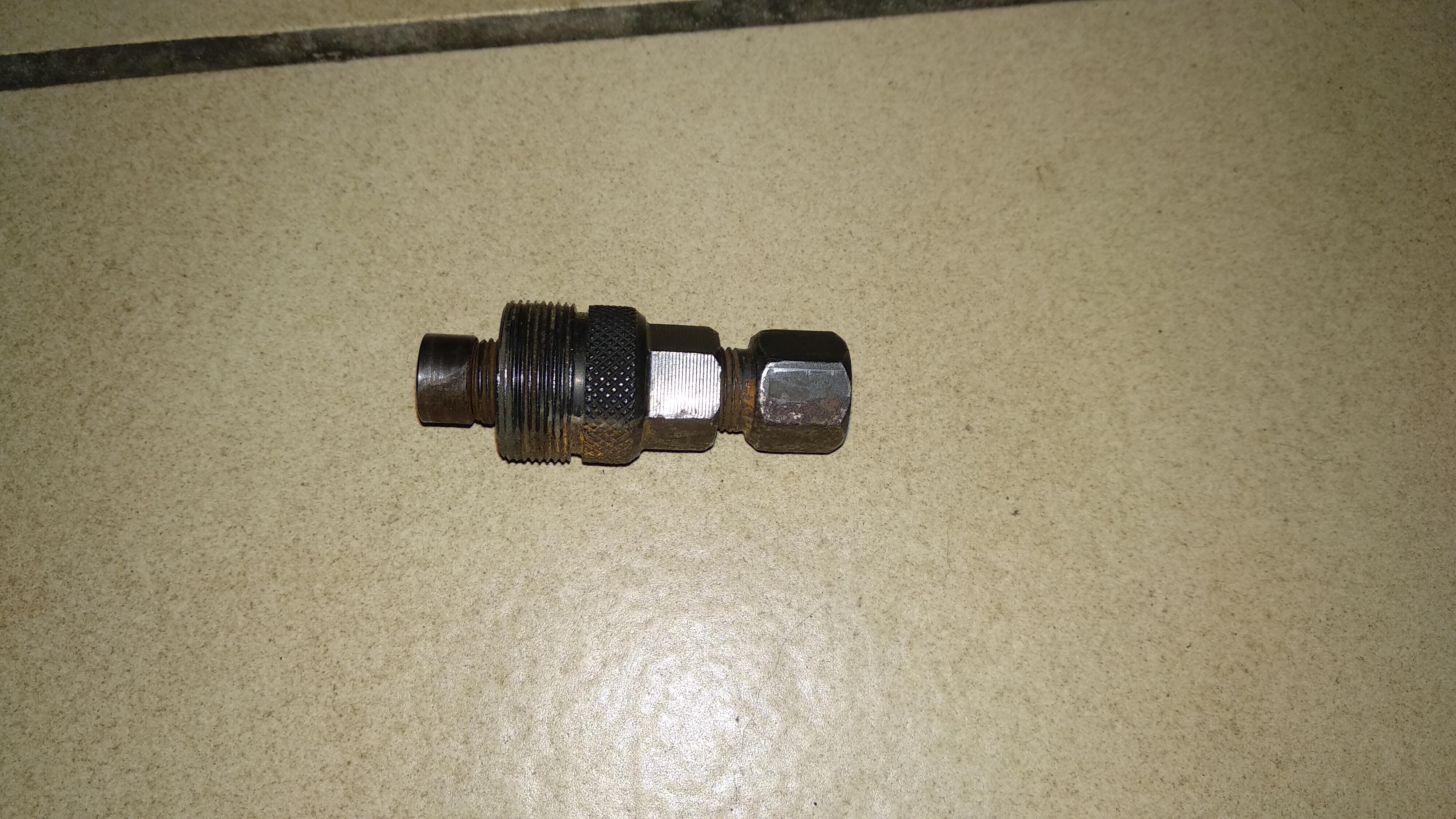

explorider Posté(e) le 28 juillet 2020 Posté(e) le 28 juillet 2020 Pour changer temporairement de sujet, j'aurais besoin d'extraire les manivelles sur un système Shimano Hollowtech première génération. J'ai essayé avec un extracteur classique mais le "piston" n'est pas assez large et rentre dans l'axe. J'ai cherché sur internet mais la seul info que j'ai trouvé est dans une langue germanique. Quelqu'un aurait une idée ? Citer
Jojobleu Posté(e) le 28 juillet 2020 Posté(e) le 28 juillet 2020 Tu sais mettre une photo de l'outil avec le diamètre du piston ? Citer
explorider Posté(e) le 28 juillet 2020 Posté(e) le 28 juillet 2020 C'est un bbb tout ce qu'il y a de plus classique (qui a pris un petit peu l'eau ). Le piston fait 12mm de diamètre Citer
Giskovcycle Posté(e) le 28 juillet 2020 Posté(e) le 28 juillet 2020 Bah oui, ce n'est pas le bon outil. Il faut un modèle plus large. Tu peux te débrouiller avec une rondelle adaptée qui va compenser. Citer
guimchevalier Posté(e) le 28 juillet 2020 Posté(e) le 28 juillet 2020 Une pièce de monnaie ou deux comme rondèle ? Citer
nico Posté(e) le 28 juillet 2020 Posté(e) le 28 juillet 2020 Ouais en 1 ou 2 cents d'€, 2 exemplaires, et ça fonctionne très bien. 1 Citer
PunkyB Posté(e) le 28 juillet 2020 Posté(e) le 28 juillet 2020 Je plussoie... je fais ça aussi pour mon pédalier RaceFace. Citer
explorider Posté(e) le 29 juillet 2020 Posté(e) le 29 juillet 2020 merci de vos conseils. Ca m'évitera de devoir racheter un outils Citer

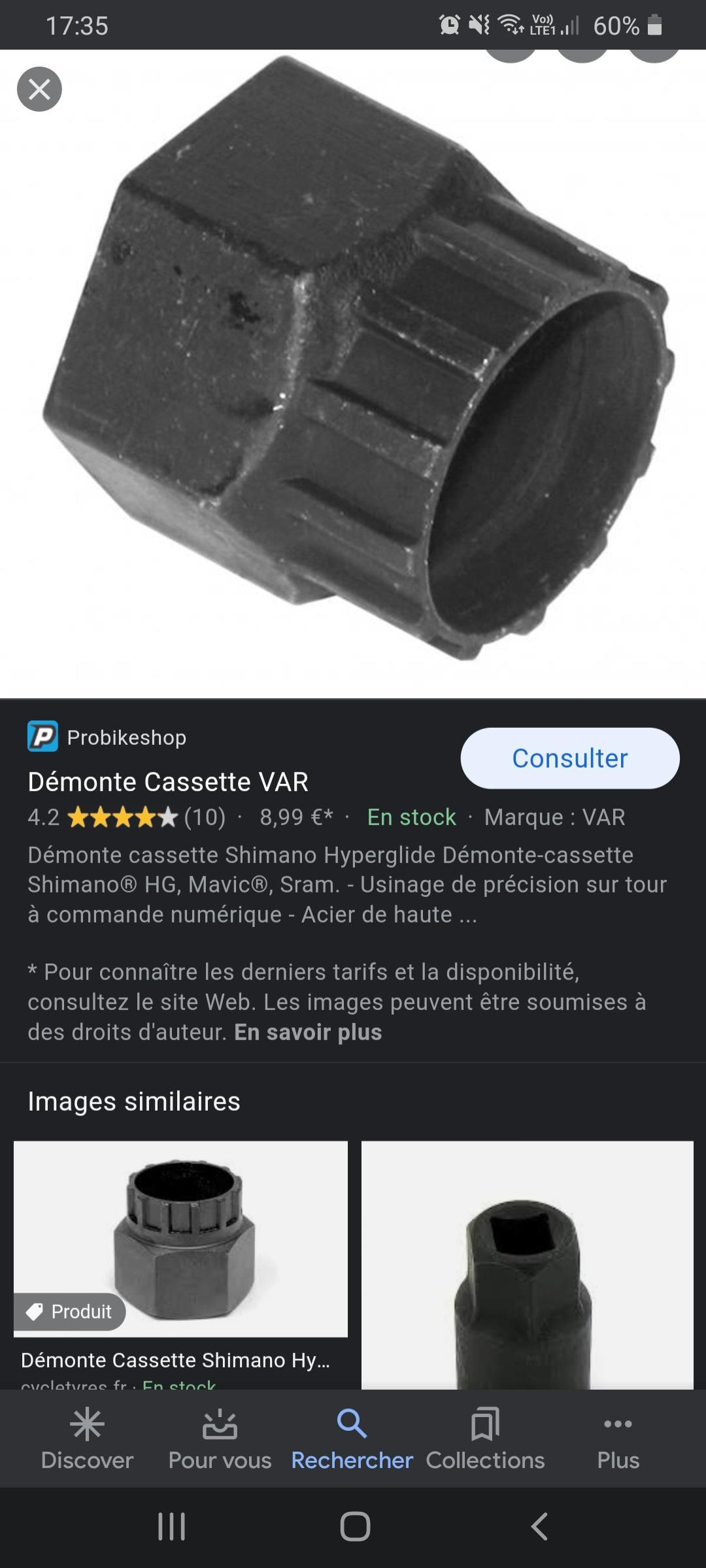

ËL ! 0TT Posté(e) le 31 juillet 2020 Posté(e) le 31 juillet 2020 Bonjour, j'ai coincé ma chaîne derrière ma cassette de vitesse, donc je vais acheter un demonte cassette, il y en a avec poignée et sans poignée (voir photo) j'imagine que ceux sans poignée s'utilisent avec un clé à molette ? Citer
Tonton tapis Posté(e) le 31 juillet 2020 Posté(e) le 31 juillet 2020 toutafai n'oublie pas le fouet de chaîne sinon tu pourras toujours tourner mais tu dévisseras rien 1 1 Citer
ËL ! 0TT Posté(e) le 31 juillet 2020 Posté(e) le 31 juillet 2020 (modifié) Super je m'en doutais merci 👍 Est ce que c'est possible de fabriquer un fouet de chaîne soi même avec une ancienne chaîne ? Modifié le 31 juillet 2020 par ËL ! 0TT Citer
Tonton tapis Posté(e) le 31 juillet 2020 Posté(e) le 31 juillet 2020 Je suppose , du moment que tu arrives à caler la k7 et avoir une prise pour tenir la chaîne.. Citer
ËL ! 0TT Posté(e) le 31 juillet 2020 Posté(e) le 31 juillet 2020 J'ai trouvé quelques vidéos, je vais essayer d'en faire un moi même si ça marche pas j'en achèterais un Citer
Blacksad Posté(e) le 31 juillet 2020 Posté(e) le 31 juillet 2020 Pourquoi ça ??? J'ai les deux, et privilégie celle à molette par facilité ! Enfin, quand je remets la main sur mon racagnac quoi ! Citer
ËL ! 0TT Posté(e) le 31 juillet 2020 Posté(e) le 31 juillet 2020 il y a 38 minutes, sdon1011 a dit : Jamais de clé à molette 😉 Pourquoi ? Citer
hman32 Posté(e) le 31 juillet 2020 Posté(e) le 31 juillet 2020 (modifié) @sdon1011 c'est vrai ça, pourquoi? Moi aussi, je l'utilise avec une bonne grosse clé a molette et jamais eu de soucis Par contre j'ai pris le modèle avec une tige centrale qui se cale dans l'axe de la roue, je trouve que c'est plus sécurisant pour éviter les ripages Modifié le 31 juillet 2020 par hman32 Citer
Robin Posté(e) le 31 juillet 2020 Posté(e) le 31 juillet 2020 J'ai les 2 aussi et j'utilise celle avec le manche pour le démontage et forcer dessus comme un veau le cas échéant et l'autre au remontage pour justement éviter de serrer trop fort. Mais je l'utilise avec une douille. C'est utile de serrer au couple? Si oui combien ? Envoyé de mon SM-A750FN en utilisant Tapatalk Citer
Jojobleu Posté(e) le 31 juillet 2020 Posté(e) le 31 juillet 2020 C’est marqué sur la cassette en principe 40 Nm. Et 40 Nm, faut y aller fort. 2 Citer
sdon1011 Posté(e) le 1 août 2020 Posté(e) le 1 août 2020 Une clé à molette c’est vraiment en dernier recours, je privilégie toujours l’outil ad hoc. C’est le meilleur moyen pour abîmer ce qu’on desserre. J’ai préféré acheter une douille de 1 pouce pour mon outil à cassette Park Tool que d’utiliser une clé à molette. 1 Citer
