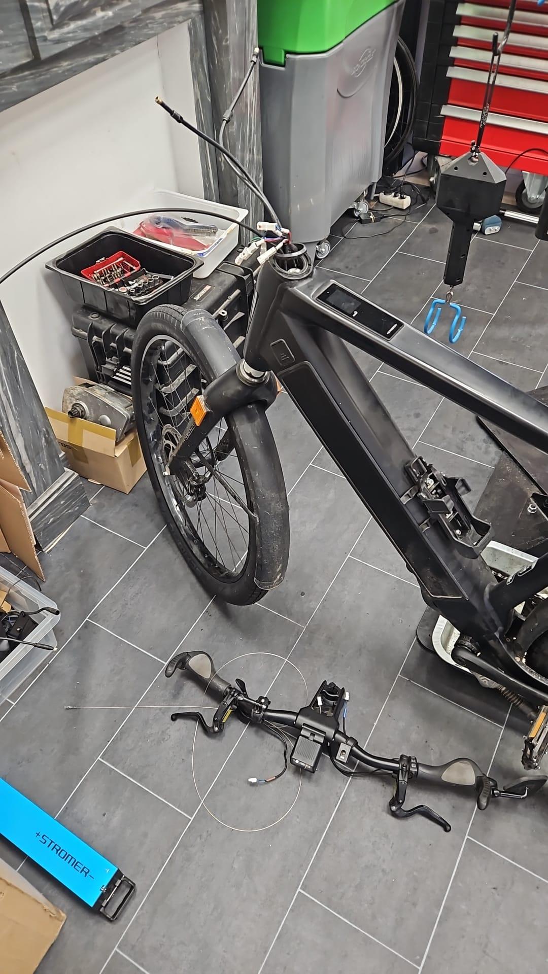

Amusez-vous bien quand il faudra changer vos roulements de direction, si vous avez une potence dans laquelle tout passe :-D
Déconnexion des Durits de frein obligatoire, donc purge aussi ...

Je commence à avoir quelques vélos de CLM dans mes clients ...
Putain quoi 😅
Ké crasses.
@nico par pure curiosité il est content des ses "cornes de vaches"  aux extrémités du guidon ?  Un plus pour l'utilisation du vélo ?
Drôle de forme les appendices de ces Ergon. Moi je n’aime pas. En plus avec le temps le caoutchouc devient collant (mais ce sont de très vieux modèles, ça a peut-être été amélioré de ce côté).
C'est quand même assez bien foutu comme modèle, ça combine le plat qui soulage les poignets et les petites "cornes" qui permettent de varier les positions de temps en temps, en plus leur angle est réglable indépendamment du grip en lui-même. Seul bémol, c'est un peu court et donc pas optimal pour tenir cette position longtemps. Sinon ça ne devient pas vraiment collant avec le temps, en tout cas pas après plus de 5 ans d'utilisation...
Ces passages de gaines / durits en intérieur de roulements, ça devient malheureusement la norme. Oui madame, 4 heures de travail pour remplacer un petit roulement de direction à 12€.

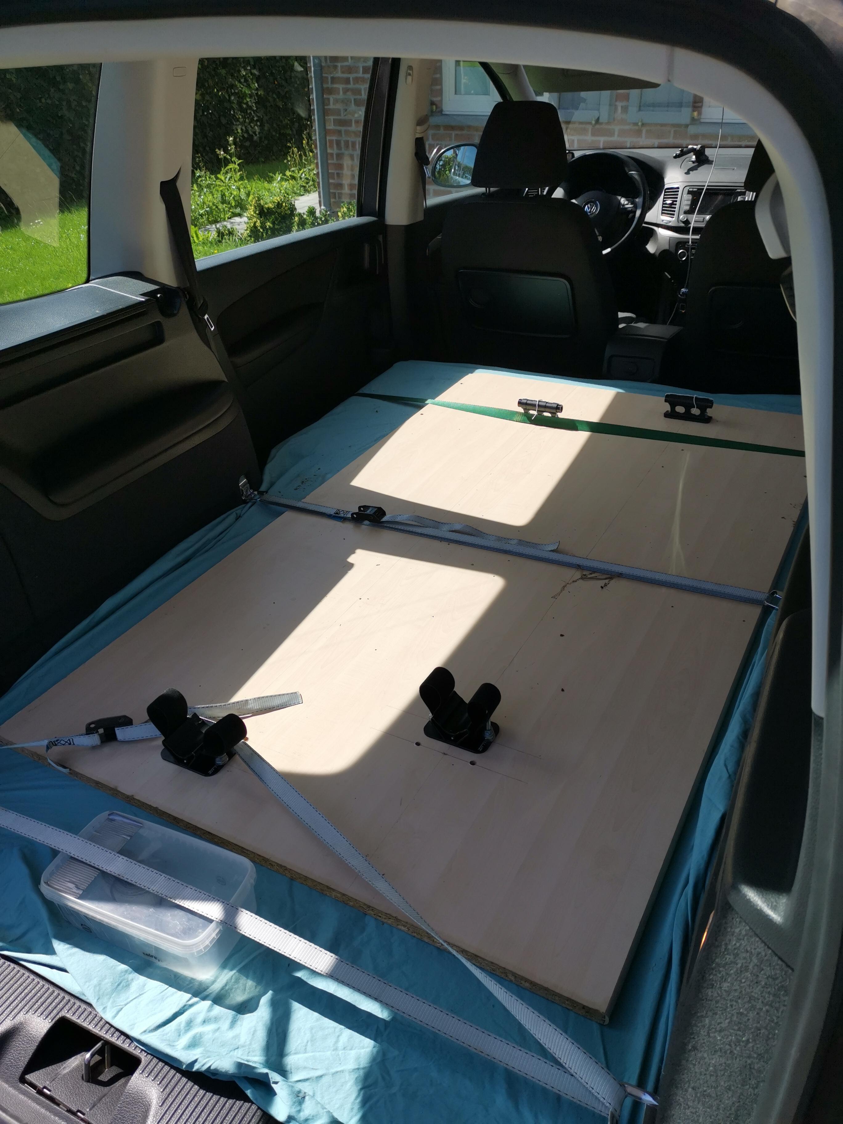

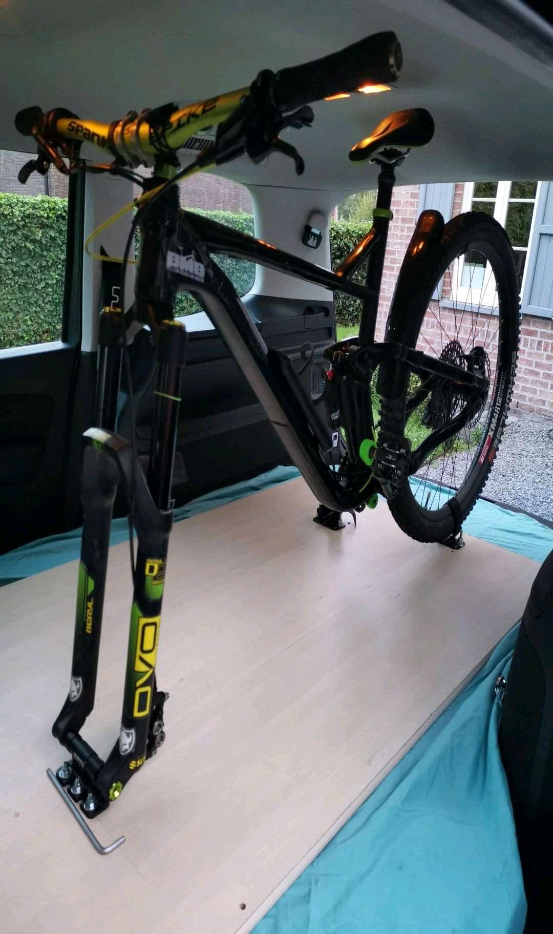

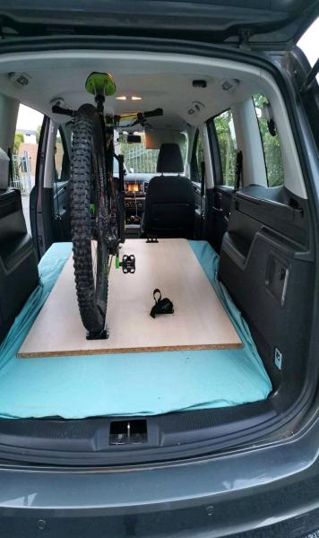

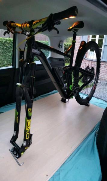

Petit bricolage hier soir
Ces fixation de chez Ztto sont vraiment top. Validé ce matin avec @arno43 pour un trip de 160km a Libin
  • Like 5
  • Upvote 4
super et propre,
comment as-tu réussi à fixer la planche du support au chassis de la voiture ?
en général il n'y a que quelques attaches disponibles sur les côtés.
@ondolina pour la fixation finale je dois encore travailler dessus. Là c'était un montage va vite du samedi mais j'avais trois sangle pour tout maintenir
Rien n'a bougé dans les rond point et pour le freinage d'urgence je n'ai pas testé 😇
L'idée c'est de mettre 6 points d'ancrage comme ci dessous sur la planche
Quatres a hauteur des ancrages du coffre pour solidariser et deux devant pour la sangle qui passe autour des sièges rabattu.
PS: la planche est en aggloméré et je compte la remplacer par du multiplex/bois de coffrage pour plus de résistance
Modifié par hman32
Est-ce vraiment nécessaire ?
Dans ma peugeot 5008, j'avais fixé le support avant sur une traverse en bois de la largeur de mon coffre et roule ma poule. Celeste n’a jamais bougé.
Je pense que la fixation sur le panneau doit rendre l’ensemble déjà hyper stable, non ?
@Jojobleuc'est stable mais la question est plutôt de ne pas avoir cette masse qui se déplace vers l'avant lors d'un freinage d'urgence ou vers l'arrière en cas d'accident.
J'en ai pour 12€ pour les 6 encrage donc le coût n'est pas énorme pour le gain de sécurité et niveau installation j'ai juste à glisser la planche et mettre les deux ou trois sangles... Ça prend 5 min, et gros avantage le bike est dans la bagnole donc on peut boire une pinte sans trop s'inquiéter 😁
  • Upvote 3
Sans compter que les vélos sont plus lourd et le guidon plus large (et "pointu") que Céleste.  ça serait bête d'exploser un carreau
Modifié par dj_

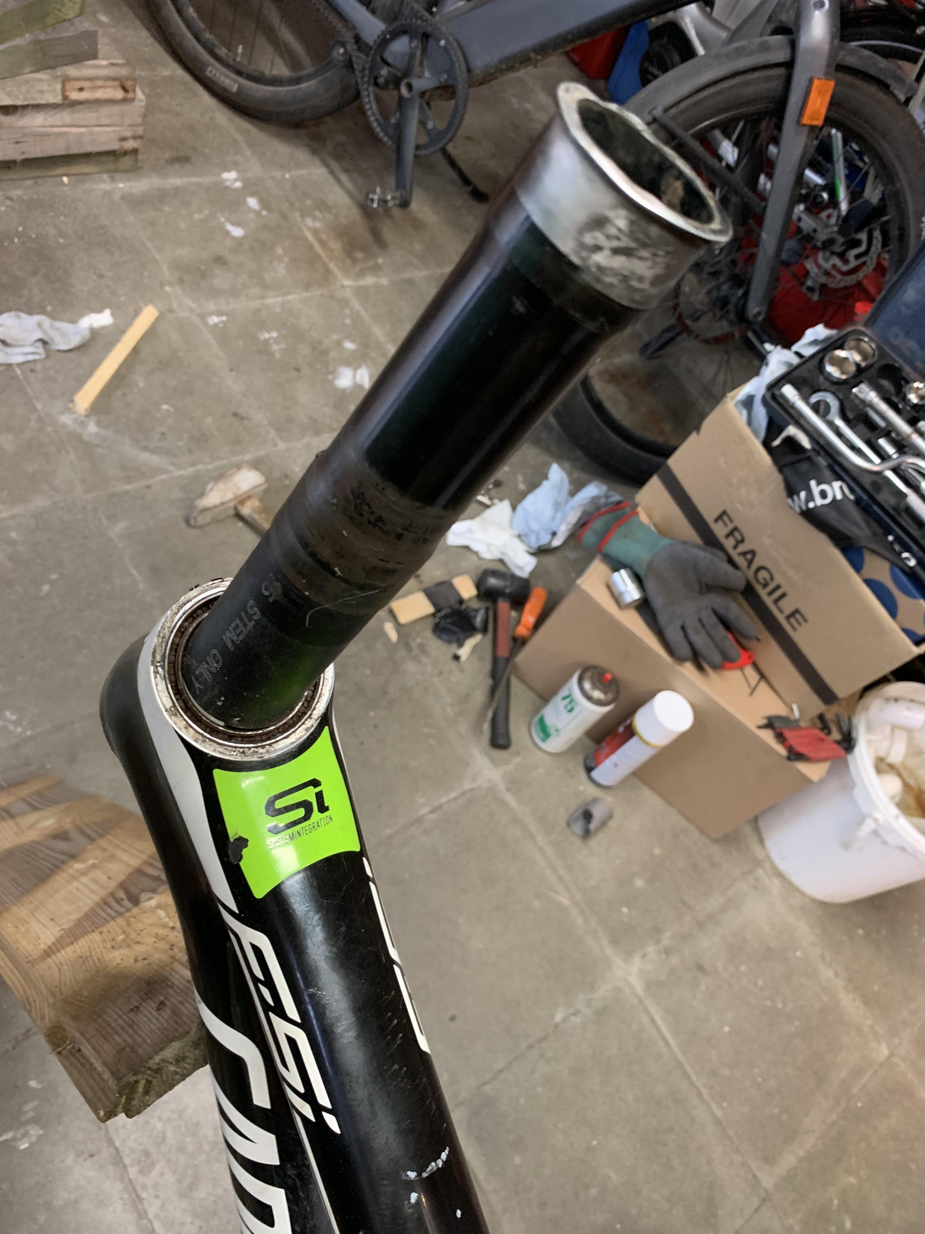

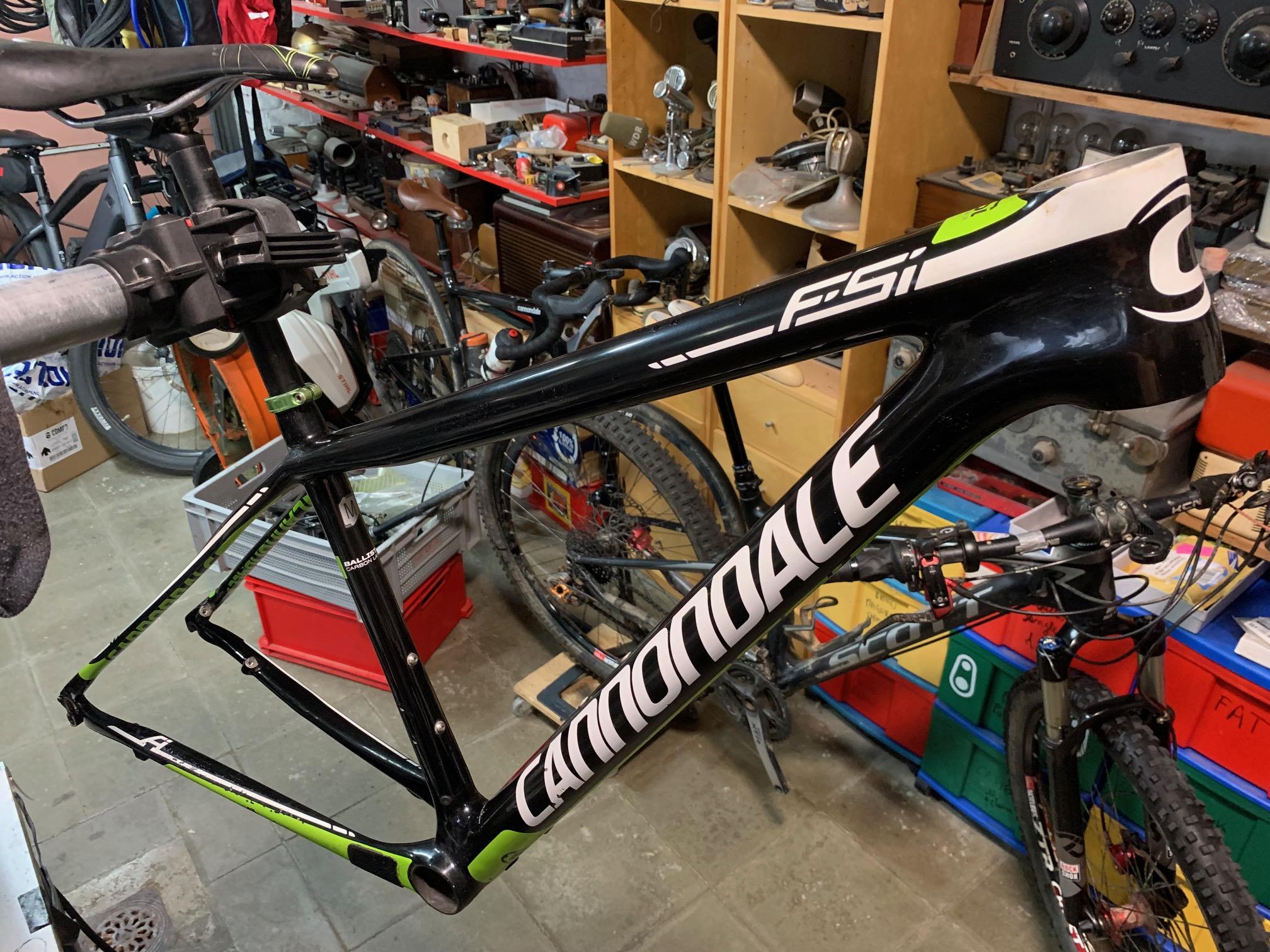

quand tu interviens sur un vélo de 2016
qui n'a probablement jamais été entretenu
je dois pas dire la galère pour retirer le tube de direction sans le faire en mode baraki
mais pour le fun j'aime les défis
  • Confus 1
Un Cannondale FSI quand même, c'est pas 200€ même en occasion... T'es bien placé pour le savoir Fred, t'en as quand même acheté/vendu l'un ou l'autre du genre :-D

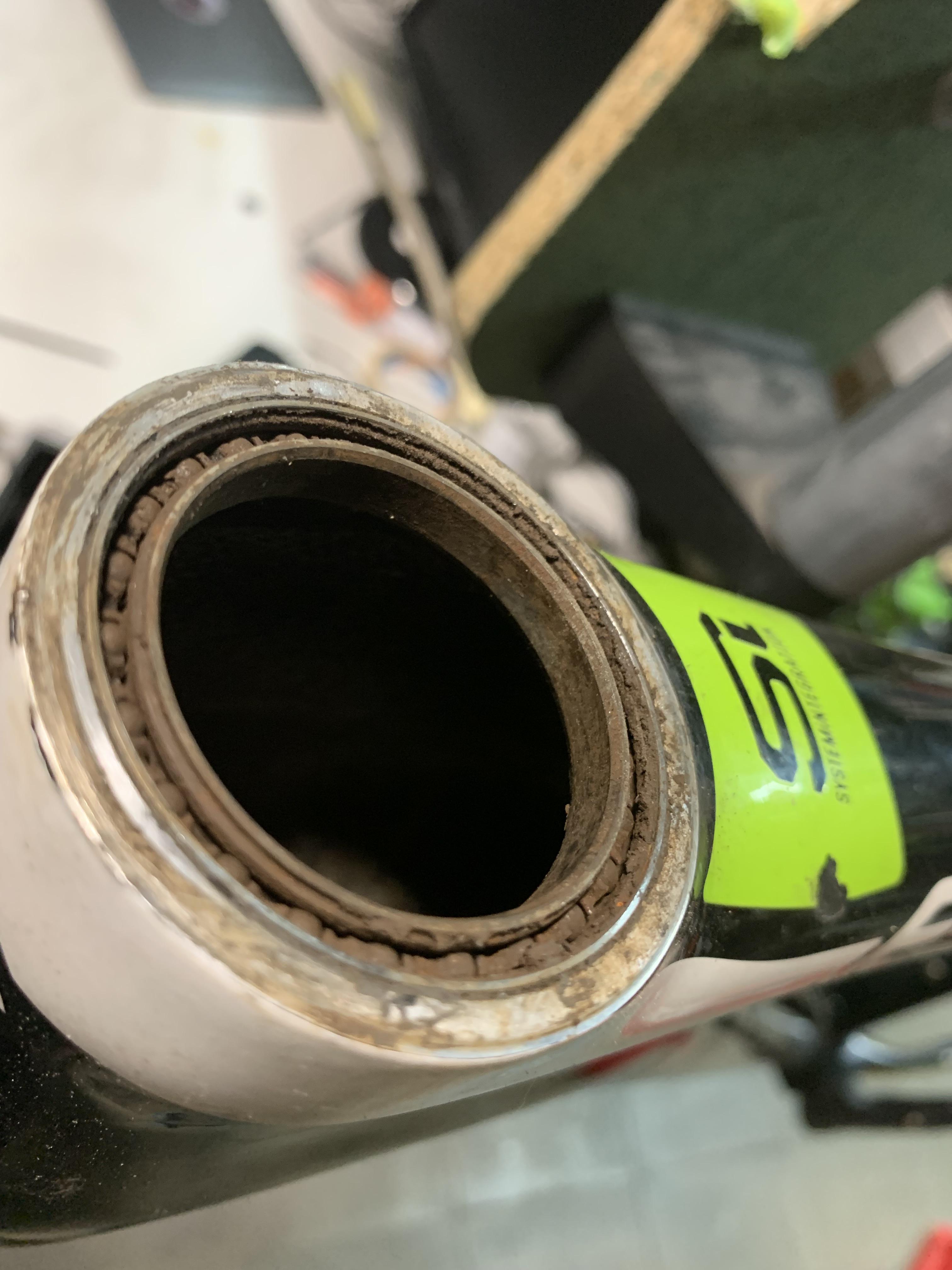

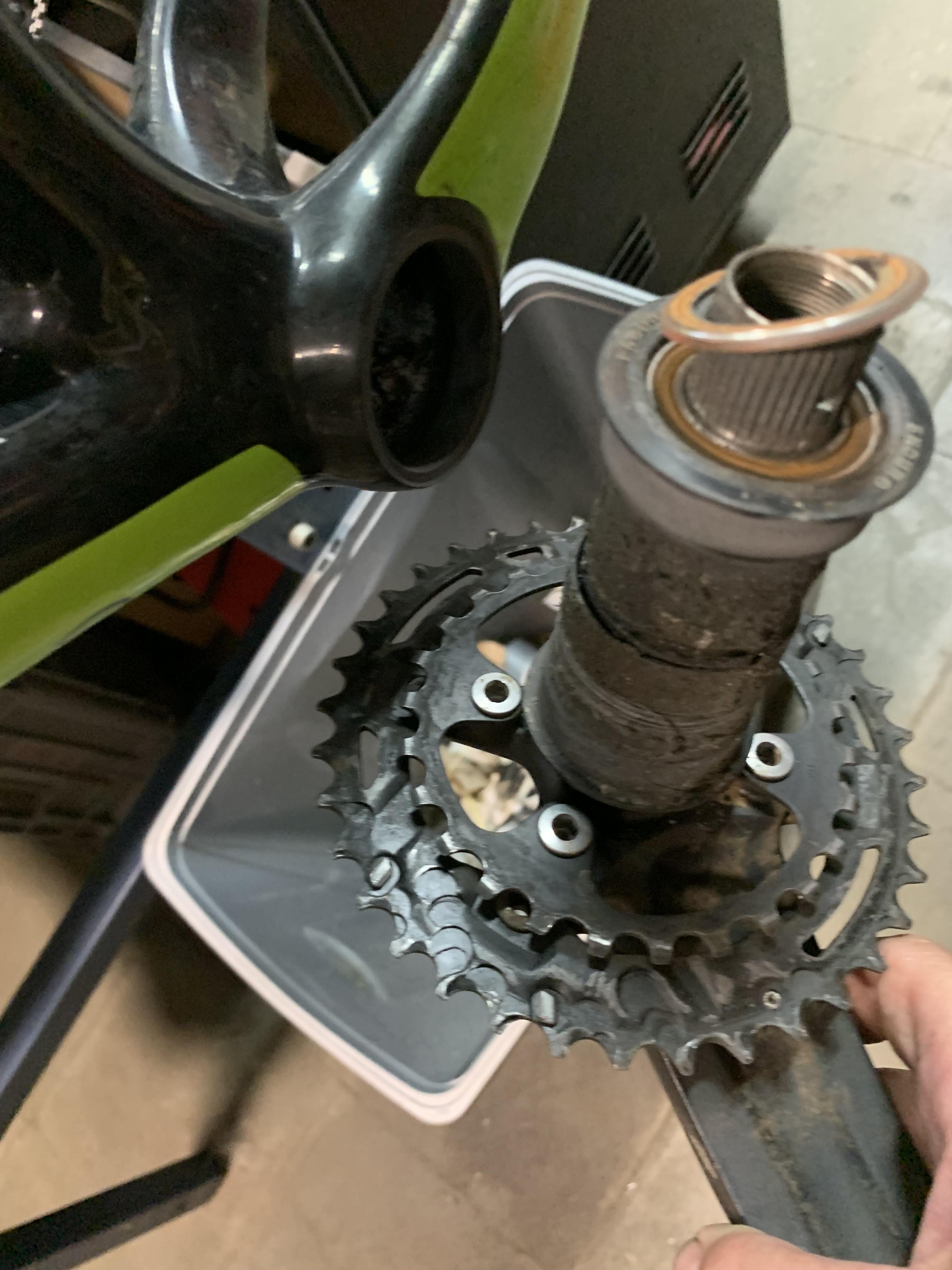

On se plaint toujours du BB30 mais même dans cette état, il roulait tjrs... pas mal...
ben si , j'ai payé 250 ;)  j'ai plongé dessus dès que j'ai vu l'annonce
pour ce prix très modique sinon je n'y allais pas.
Sur place, c'était clair qu'il y avait du taf dessus, jeu dans la direction, frein avant HS, un vélo qui a bien roulé mais je pense n'a jamais été entretenu de plus , quand tu achètes un cadre en carbone , c'est un peu acheter un chat dans un sac donc j'ai pris le risque pour 250 boules et j'ai la facture ;) sinon j'achetais pas;
Mais je peux imaginer ça arriver chez un pro comme Nico , la galère .... pour expliquer au client le montant des pièces passe encore mais la main d'oeuvre pour tout refaire , j'ai perdu plus de 2 heures pour retirer le tube de direction, tu peux pas taper bourrin dans du carbone)
Pour les pièces de rechange , freins etc ... j'ai déjà tout ce qu'il faut pour le remonter.
Bon là le cadre est tout nu , je l'ai nettoyé et contrôlé sous tous les angles, pas de fissures apparentes mais pas mal de retouches à faire sur la peinture , il me manque juste le verdache cacadale mais là je vais aller chez Tamya avec du XF4 ça devrait passer) mais je ne stresse pas pour ça.
Ce vélo est destiné à remplacer  mon second spark ex 26 que je vais décommissioner ( terme qu'on aime bien au boulot :) ) et j'aurai donc un autre vtt de réserve, et puis ça m'occupe un peu , le plaisir de retaper / remonter un vélo pour rouler dessus et ensuite le laisser traîner dans la remise ^^
Modifié par ondolina

Super bonne pioche !
Rien que le cadre nu vaut déjà plus que ça.
La Lefty est en état correct ? Car un reconditionnement total, cartouche, aiguilles et chemins, etc, ça dépasse les 300€
On n’ose pas imaginer l’état de la Lefty quand on voit l’état des autres roulements.
Le mec le stockait au fond d’un lac ?
  • Haha 1

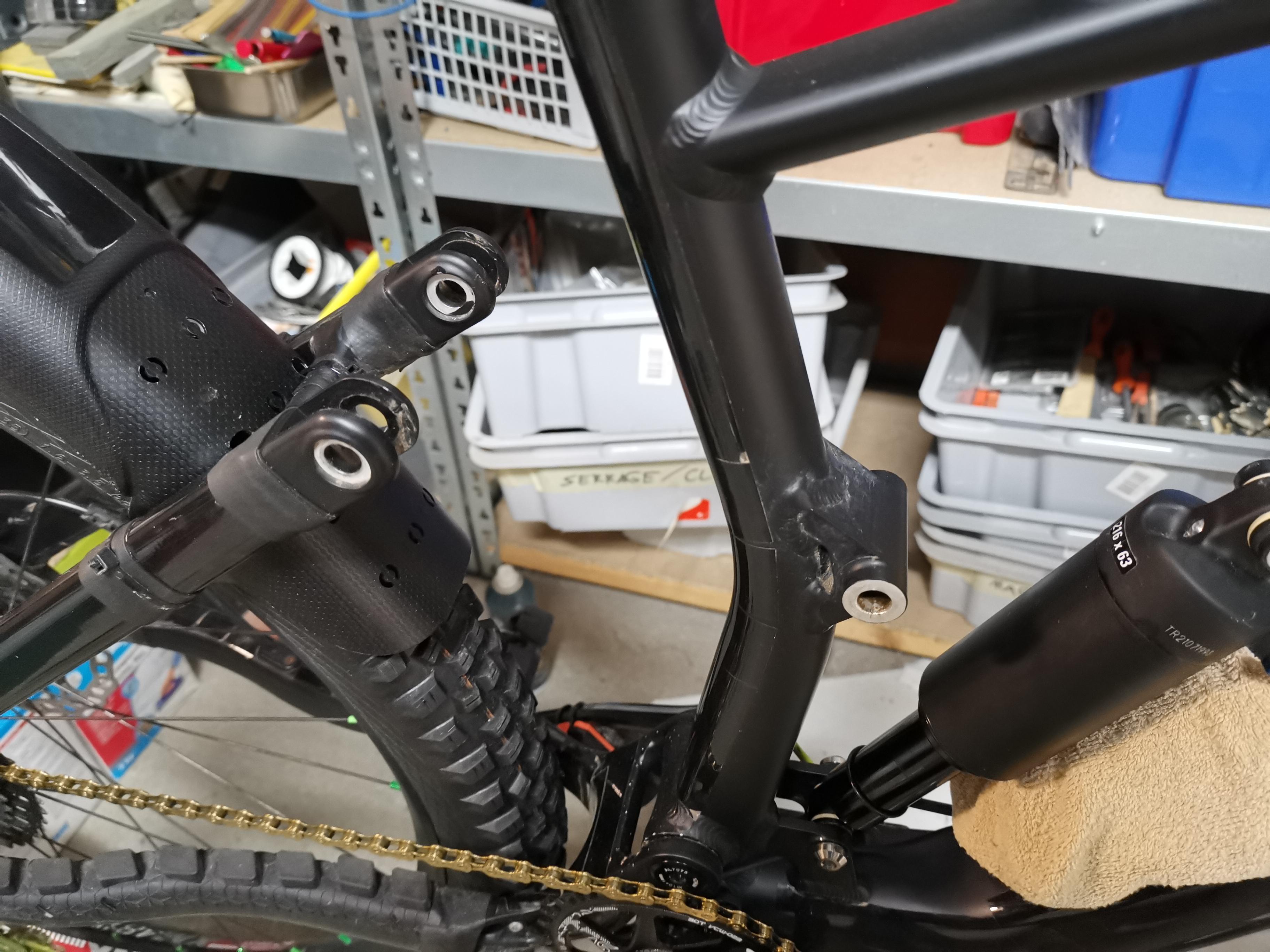

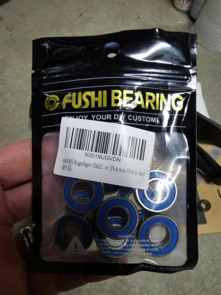

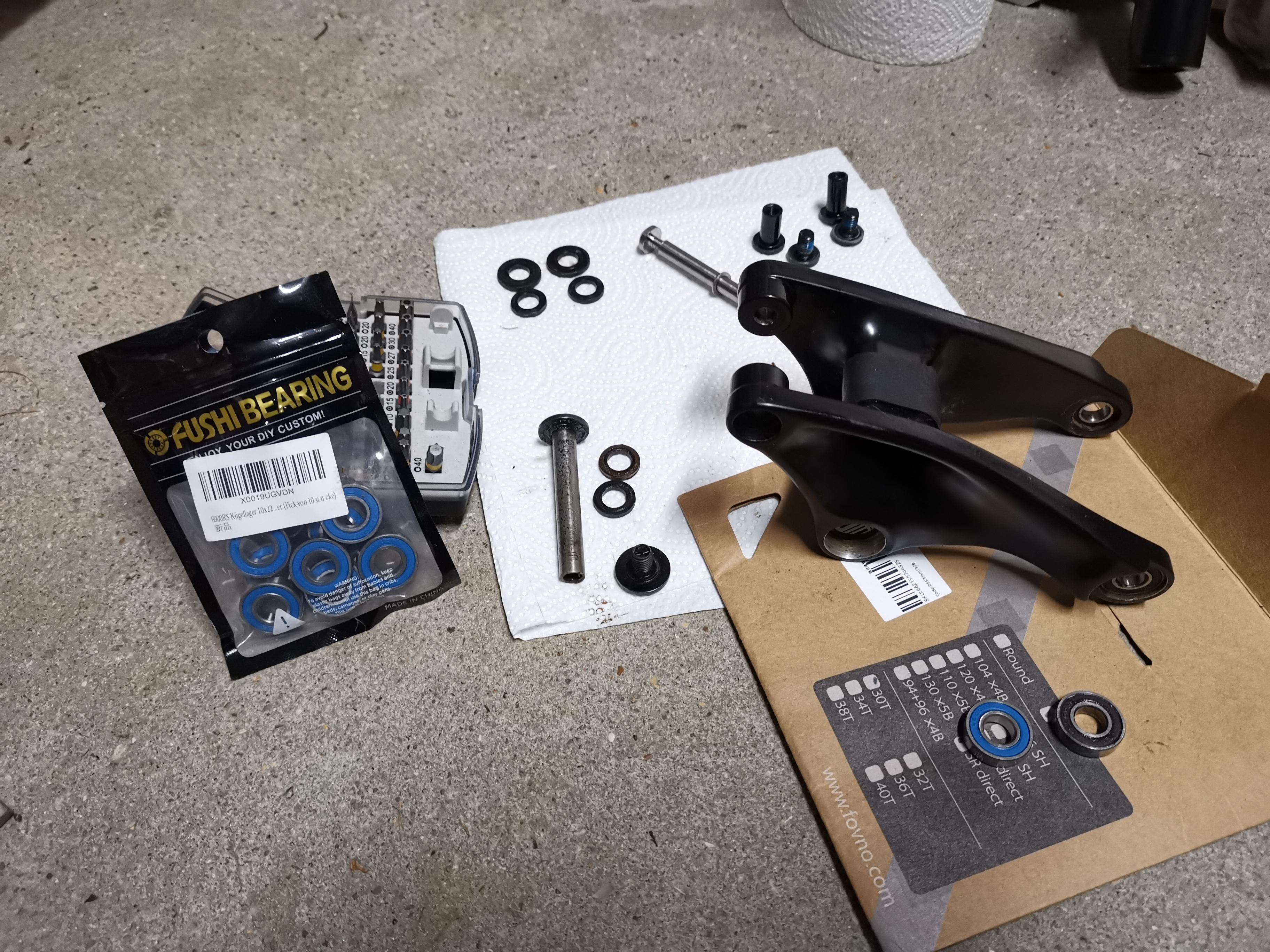

En mode changement des roulement sur le Frankenbike 😁
Super content qu'il utilise du standard en 10x22x6 pour tout les axes 😅
En plus pas trop chère sur Ali, 11€ pour 10
Même si je les change tout les 6 mois c'est plus que raisonnable :siffle:

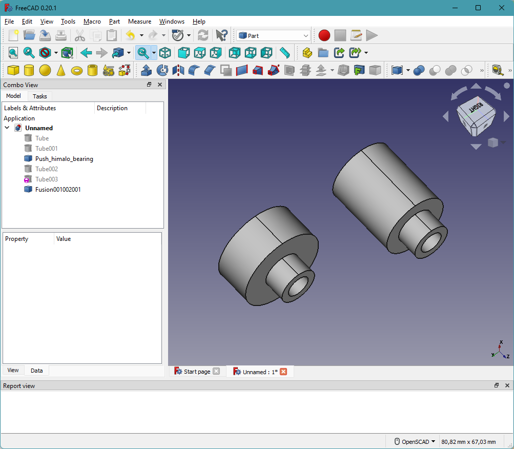

Plus qu'a imprime mes presse sur l'imprimante pour remonter les nouveau 😇
Modifié par hman32
l'opération que j'adore faire, le remontage avec nouveaux roulements,
c'est jouissif ... par contre le démontage j'aime moins , car on a parfois des surprises quand on voit l'état des roulements ,  surtout sur le bas du vélo ,
c'est pour ça que je ne lave pas très souvent mes vélos :D ah les roulements Sushi , euh pardon Fushi , sympa et bien présenté dans l'emballage , à voir ce que ça donne en longévité, mais pour le prix tu pourrais presque les changer tous les 2 mois ,
j'ai déjà remonté les miens sur les pivots du Scalpel .
voilà le Scalpel est terminé, prêt à rouler , j'aurai monté un nouveau boîtier de pédalier, nouveaux roulements et axes pour les pivots, , ( finalement hyper facile à remplacer) , l'amortisseur révisé chez Laurent ( suspensionlab le gidon) monté des nouveaux roulements de direction, et ´last but not least´j'ai dégotté  une lefty et  avec la bonne couleur svp  pour remplacer la  Ocho  d'origine qui est grippée , Naguy, aurait dit 'c'est la totaaale '
Petit test rapide et là je suis enchanté , à venir  montage d'une paire de roues plus efficaces !!! alors  ´what else ? ´
rouler !!! mais avec cette météo de m...e pffff
