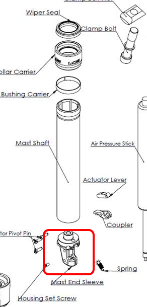

DamT Posté(e) le 13 mai 2022 Posté(e) le 13 mai 2022 Bon, avant de tout démonter et de faire une bêtise 👀. Pour ceux qui ont suivi, en voulant faire le mariolle, j'ai eu un soucis de tds. Elle ne se bloque plus ni en position haute, ni en position basse. C'est arrivé en activant la manette et en appuyant sur la selle avec le bras (cherchez pas j'étais à côté du vélo, pas dessus). Elle fonctionnait bien jusque là même si je ne l'utilise pas des masses. Ca pourrait venir d'où ? Histoire d'avoir un point de départ pour chercher. Inutile de dire que je n'ai jamais chipoté à ce genre de bestiole, faut faire gaffe à quoi? PS: oui le câble est toujours bien fixé et non je ne pense pas qu'il ait rétréci. Je ramasse les copies demain 9h. Bisous. Citer
sdon1011 Posté(e) le 13 mai 2022 Posté(e) le 13 mai 2022 J’aurais dit justement de regarder le câble en premier (l’embout de gaine qui a sauté de son logement par exemple). 1 Citer
Toff Posté(e) le 13 mai 2022 Posté(e) le 13 mai 2022 Ouep. A priori le système reste ouvert, donc trop de tension en permanence... 1 Citer
DamT Posté(e) le 13 mai 2022 Posté(e) le 13 mai 2022 Je pensais aussi à la tension du câble mais j'ai du "mou" donc ça me paraissait peu probable. Du côté de la manette tout à l'air en place. A voir du côté de la tds 🤷🏻♂️. J'espère ne pas devoir repasser un câble 😅 Citer
hman32 Posté(e) le 13 mai 2022 Posté(e) le 13 mai 2022 (modifié) Pour moi, si ça ne bloque plus, c'est que c'est coincé au pied de la tige de selle. C'était peut être mal positionné d'avant, et il suffit que tu appuie plus fort que d'habitude sur la manette et ça s'est déboité et coincé. Je ne sais pas quel marque tu as, mais le soucis doit être par là Modifié le 13 mai 2022 par hman32 1 Citer
DamT Posté(e) le 13 mai 2022 Posté(e) le 13 mai 2022 Je la sortirai demain pour voir. Ca me semble une belle piste. Un beau petit challenge je le sens. Citer
hman32 Posté(e) le 13 mai 2022 Posté(e) le 13 mai 2022 (modifié) Le seule truc c'est que tu va devoir donner du "mou" pour sortir la tige de selle. Je te conseille de détacher la manette pour avoir de la longueur que tu pourra repasser dans le cadre pour remonter la tige de selle. Regarde un peu ce tuto pour avoir des idées Modifié le 13 mai 2022 par hman32 1 Citer
sdon1011 Posté(e) le 14 mai 2022 Posté(e) le 14 mai 2022 La nipple ? Elle est du côté de la commande au guidon ? Les 2 sont possibles. Par contre on a vu plus propre au niveau du câble. Vaut mieux le remplacer. Ça dit quoi quand tu actionnes la commande ? Au guidon ou directement au niveau de la tige ? Citer
DamT Posté(e) le 14 mai 2022 Posté(e) le 14 mai 2022 La nipple est au niveau de la manette. La gaine sort de l'encoche à la moindre sollicitation au niveau de la tige de selle. Ce qui m'inquiète + c'est que même en manipulant manuellement je n'arrive pas à avoir un blocage 🤷🏻♂️ Citer
hman32 Posté(e) le 14 mai 2022 Posté(e) le 14 mai 2022 Je sais que ce n'est pas idéal, mais si tu enlève le cable au niveau de la tige de selle. Par défaut elle est bloquée ? Le levier qui se fait tirer par le cable est bien remonté vers le haut ou bien il pend et ne semble plus actionner quoi que ce soit ? Citer
DamT Posté(e) le 14 mai 2022 Posté(e) le 14 mai 2022 J'y ai pensé aussi mais il semblerait que cela n'actionne plus rien du tout 😅 quelle que soit la position du mécanisme c'est HS. Sinon c'est clair que vu le peu d'utilité pour moi ça m'aurait arrangé. Je crois que je vais tout enlever, mettre une fixe, regarder à mon aise pour à l'occasion la remettre si je vais des journées enduro. Mais bon, pas de sortie avec ce WE 😭 1 Citer

PunkyB Posté(e) le 30 mai 2022 Posté(e) le 30 mai 2022 Tant qu'on est dans les TDS... Sur le Occam, j'ai une Fox Tansfert 150mm... qui met une plombe à remonter. Pour la descendre, ce n'est pas hyper smooth mais c'est gérable. En changeant le cable/gaine j'ai regardé si il y avait une valve pour remettre de la pression, mais tout semble fermé. Une astuce pour améliorer ça ou je dois passer par la case entretien? Citer
frans Posté(e) le 30 mai 2022 Posté(e) le 30 mai 2022 Il ne manque pas un peu de tension dans ton câble? C'est le premier truc à vérifier Sinon tu la sors et tu pousses à la main sur le mécanisme du câble pour voir. C'est rechargé en azote https://www.ridefox.com/fox17/help.php?m=bike&id=882 (il y a plusieurs versions suivant l'année, le guide change) L'entretien des Fox Transfer est un peu tricky surtout au niveau outillage 😅 Compte 150€ environ chez un pro. Citer

PunkyB Posté(e) le 30 mai 2022 Posté(e) le 30 mai 2022 Il y a moi déjà... 😅 1 hour ago, frans said: Il ne manque pas un peu de tension dans ton câble? C'est le premier truc à vérifier Sinon tu la sors et tu pousses à la main sur le mécanisme du câble pour voir. C'est rechargé en azote https://www.ridefox.com/fox17/help.php?m=bike&id=882 (il y a plusieurs versions suivant l'année, le guide change) L'entretien des Fox Transfer est un peu tricky surtout au niveau outillage 😅 Compte 150€ environ chez un pro. Vais tester hors du cadre, mais pour ce qui est de la tension, ça me semble bon... pas de course "morte" à la commande en tout cas. Pour le reste, en regardant les jolies images pour l'entretien... perso ce sera: touche pas à ça p'tit con Citer
nico Posté(e) le 30 mai 2022 Posté(e) le 30 mai 2022 Il y a 1 heure, frans a dit : L'entretien des Fox Transfer est un peu tricky surtout au niveau outillage Je confirme. J'ai été très déçu quand on m'a annoncé le prix de l'outillage. 2017-2020 il te faut certains outillages. Ensuite, ils ont tout changé. Je pense qu'on est à ±300/350€ à chaque fois. J'ai laissé tomber Citer
PunkyB Posté(e) le 9 juin 2022 Posté(e) le 9 juin 2022 Je reviens sur la TDS Fox... En dehors du cadre, elle fonctionnait de la même manière. Par contre j'ai retendu un tout petit poil le cable via la molette de la commande et c'est effectivement nettement mieux. C'est vraiment hyper sensible vu qu'il n'y avait aucune course "morte" à la commande... bref, problème réglé et c'est le principal. Autre question... je regarde pour des inserts à mettre dans mes roues arrières. Visiblement les Pepi's seraient pas mal du tout.... donc si vous avez un retour sur ce matos ou autre chose, je suis intéressé. - différence entre les jaunes et roses? (en dehors du prix) - taille? On propose du S, M ou L mais sans dire si ça correspond à du 27.5" au 29" ou format + ...à vos claviers Citer
