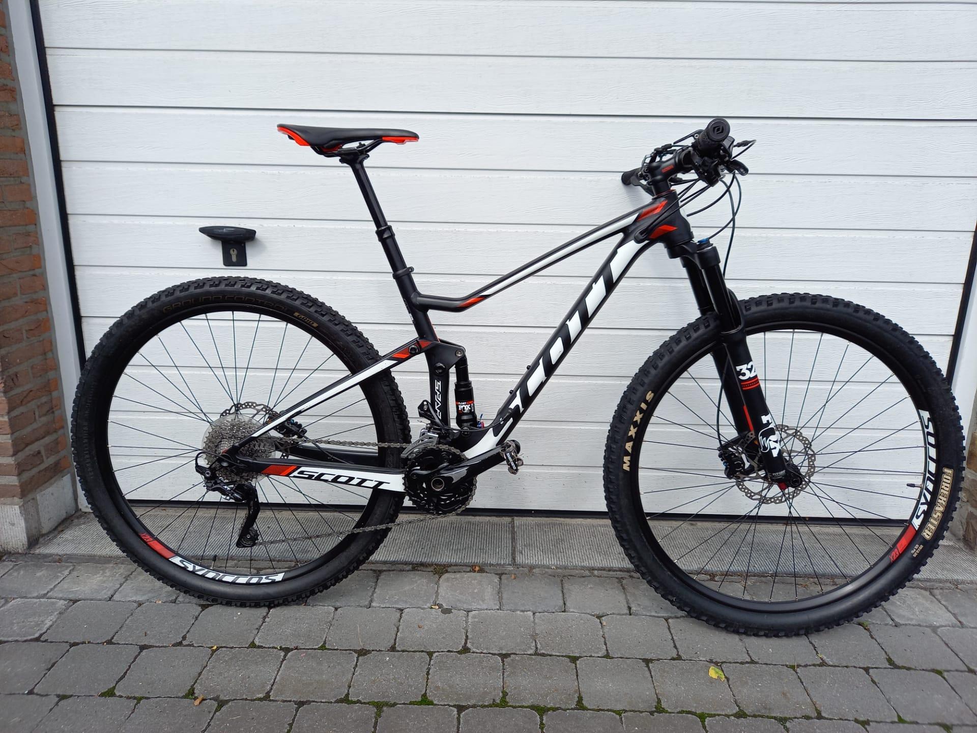

fbi Posté(e) le 18 octobre 2021 Posté(e) le 18 octobre 2021 (modifié) Un ami qui n'est pas trop internet & co me demande de mettre en vente pour lui son Spark 950 2017 (taille M). L'état est plutôt très bon, prix neuf de l'époque = 2599€. En 2018 c'est le même, à part les couleurs, et il passe à 2799€. Quel prix espérer /demander ? Merci Modifié le 18 octobre 2021 par fbi Citer
fbi Posté(e) le 18 octobre 2021 Posté(e) le 18 octobre 2021 Bon, ceci me donne un élément de réponse : https://www.facebook.com/marketplace/item/584394752756169 C'est exactement le même (même les traces de frottement sur les manivelles ) C'est trop cher vu qu'il est là depuis 7 semaines. Citer
PunkyB Posté(e) le 18 octobre 2021 Posté(e) le 18 octobre 2021 J'ai pas vu l'annonce (c'est bloqué par le taf en-dehors de certaines heures). Mais perso je dirais de le mettre à 1800/1900, quitte à discuter un peu une fois qu'un intéressé se pointe. Même si le modèle vient de changer, ça reste une super machine Citer
fbi Posté(e) le 18 octobre 2021 Posté(e) le 18 octobre 2021 Merci @PunkyB Ben justement, sur l'annonce, il l'a mis à 1800 ... Citer
PunkyB Posté(e) le 18 octobre 2021 Posté(e) le 18 octobre 2021 La plupart des gens vont regarder le prix de vente et diviser directement par 2... sans ça ils ne regardent généralement pas plus loin. Maintenant, ce n'est pas parce qu'un article est toujours en vente qu'il est effectivement encore en vente. Si ça se trouve il est parti depuis un moment Citer
Tonton tapis Posté(e) le 18 octobre 2021 Posté(e) le 18 octobre 2021 ça m'a donné envie de faire le curieux et de regarder les prix pour des Spé enduro 2018 histoire d'avoir une fourchette de prix.. enfin, me suis tj pas décidé si j'allais le vendre ou le garder... Citer
estéé Posté(e) le 18 octobre 2021 Posté(e) le 18 octobre 2021 3 hours ago, PunkyB said: (c'est bloqué par le taf en-dehors de certaines heures). Bordel, le pays des relous 1 Citer
Giskovcycle Posté(e) le 18 octobre 2021 Posté(e) le 18 octobre 2021 C'est plus la bonne période pour vendre un vaitaitai... Au printemps, il le vendra easy game. Sinon, mon avis pour le prix : 1600-1700, histoire de le vendre relativement vite. Pas descendre en dessous de 1500 vu l'état. Celui de Couvin, en région plus peuplée il serait déjà vendu (ça compte, tout le monde se tape pas 1h30 de route pour aller voir un bexon). Après, il peut spéculer vu la situation actuelle mais je n'encourage pas ce genre de manière. Mes 5 centimes... 1 Citer
fbi Posté(e) le 18 octobre 2021 Posté(e) le 18 octobre 2021 Thanks @Giskovcycle Exactement ce que je pense Je l'ai mis à 1700. On verra... Citer
jos_2001 Posté(e) le 18 octobre 2021 Posté(e) le 18 octobre 2021 faut voir les standards aussi. Perso équipement d'origine, double, si pas de boost je ne donnerais pas plus de 1500 pour un vélo comme celui-là, de 3 ans, même si c'est une bonne machine. Bon prix donc, avec la négociation possible, il peut espérer 1500-1600 Citer
fbi Posté(e) le 18 octobre 2021 Posté(e) le 18 octobre 2021 Le cadre est en 148x12 (boost) mais apparemment la fourche est toujours en 100x15. Mais le double, en effet, ce n'est plus trop à la mode. Citer
