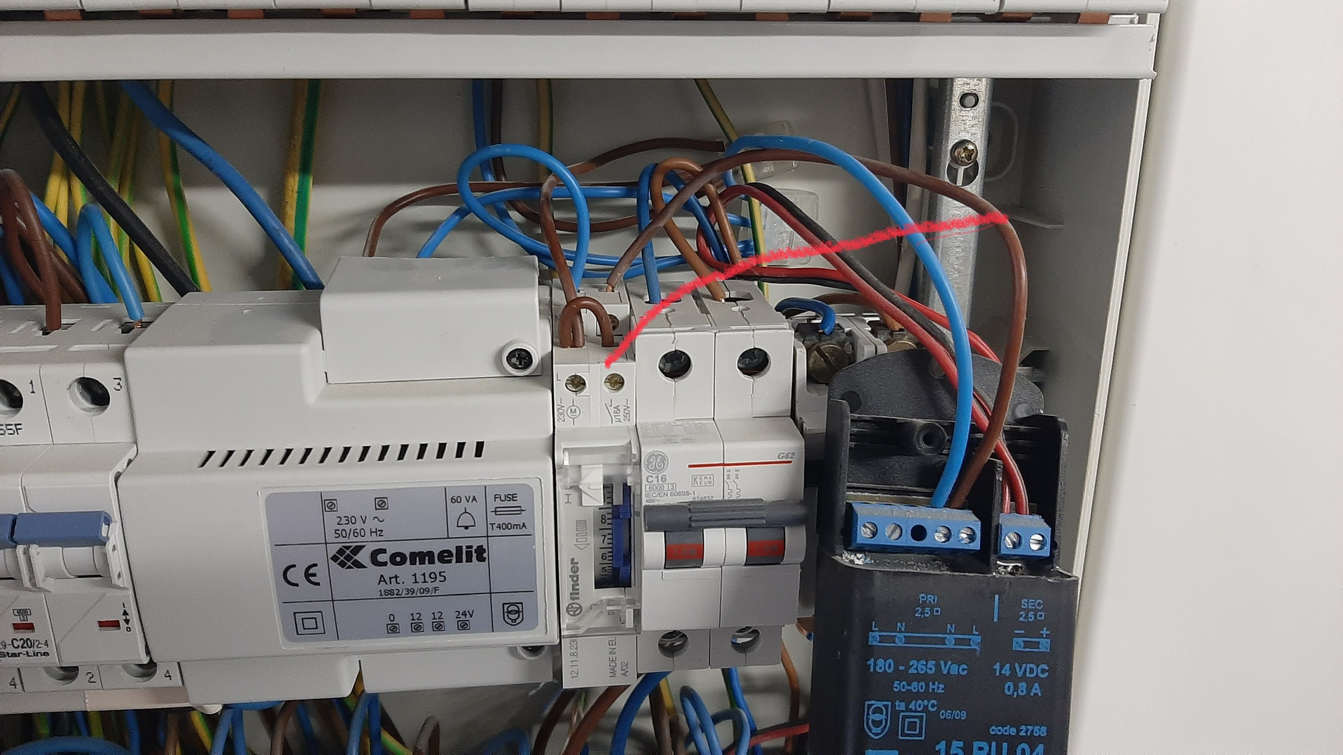

  9. Bin voila , je pense que je vais me lancer dans le E-dépannage Probablement comme j'avais dit , ton transfo se mettait en sécurité car il surchauffait ( ou que le thermique déconnait ) Ca peut arriver quand le transfo devient vieux , Erea était une grosse référence de qualité à l'époque ( je dois en avoir placé des milliers ) mais maintenant cette branche là ( domestique ) a été racheté par Niko Pour info , les leds sont quasi toujours en TBT et donc avec transfo , courant continu la plupart ( et donc avec un positif et un négatif ) à l'inverse des spots halo des l'époque en 12 v courant alternatif et donc pas de polarité ( et il y a des leds de remplacement 12 v alternatifs aussi mais c'est pas le même , bon j'arrête Pour votre info , une seule formule a retenir , P = U x I , avec çà vous pouvez déjà bien vous démerder P = Puissance (les watts ) U = Tension ( les volts ) I = Intensité ( les ampères )
  10. j’ai modifié , fais le directement sur l’horloge
  11. te soucies pas du comelit , il a juste fait un pontage pour alimenter le transfo (comelit qui est sûrement ton parlophone /video ) je vais faire plus simple , deconnecte le brun de l’horloge et mets le avec l’autre brun de la borne avant droite de l’horloge
  12. non tes leds , c'est les fils noir (negatif) et rouge (positif ) Ici tu ne passes plus par l'horloge et alimente ton transfo en direct et tu auras déjà alors une idée si c'est l'horloge défectueuse ou le transfo Sur le 220 tu n'as pas de polarité donc peu importe le sens des fils Aucun risque pour tes leds
  13. Le fil brun et bleu sur ton transfo , tu les déconnectes et les place directement sur ton disjoncteur ( et fait un petit repère ou photo ou ils sont connectés actuellement pour le rebranchement )
  14. Oui , çà consomme peu et matos très fiable donc je doute que c'est çà , je regarderai du côté transfo ( si tu as mis en direk et que çà marche pas )
