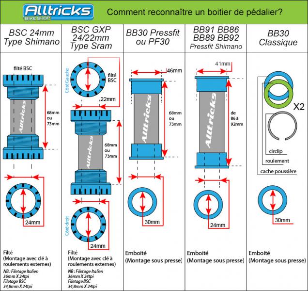

Lektr0 Posté(e) le 4 février 2016 Posté(e) le 4 février 2016 Salut a tous, J'aurais aimé savoir les avantages - inconvenients de ces 2 types boitiers de pédalier outre le poids et leur mode de montage. - pressfit bb92 - fileté standart BSC 73mm Je lorgne sur 2 cadres et c'est ces 2 types qui sont préconisé. Merki Citer
firmin Posté(e) le 4 février 2016 Posté(e) le 4 février 2016 Le pressfit est plus récent (multitude de sous-standards), il se presse avec un outil. Ce standard facilite la vie aux constructeurs et donc c'est celui qu'on retrouve sur tous les nouveaux cadres. Le BSC est le standard historique, comme son nom l'indique il y a un filet dans le cadre et c'est facile à visser soi-même ; par exemple un hollowtech de chez Simano qui est fiable et pas cher. Ce standard facilite la vie aux utilisateurs. Citer
Blacksad Posté(e) le 4 février 2016 Posté(e) le 4 février 2016 Plus fiable, moins cher et facilement changeable soi-même : le BSC Moins fiable, plus cher (si tu veux qqch d'un poil durable) et à faire changer en magasin si tu n'as pas l'outil spécifique : le press fit Citer
ondolina Posté(e) le 4 février 2016 Posté(e) le 4 février 2016 +1 avec Philippe , le BB92 mis à part le roulement , c'est du plastique , donc probablement plus léger, par contre côté fiabilité ... ça se discute c'est plastique quoi , faut pas faire de dessin j'ai déjà dû échanger à quelques reprises, maintenant j'ai l'habitude mais bon quand tu fais ça quelques fois dans un cadre de carbone , il faut y aller avec modération et pas au burin/marteau Le modèle avec le filet , il suffit de tourner dans le bon sens et le tour est joué mais comme écrit ci-dessus , ce système disparaîtra lentement car il est plus facile et surtout moins onéreux de jeter 2 roulements dans un moule en plastique , tout bénèf pour les fabricants, merci à l'obsolescence . Citer
Lektr0 Posté(e) le 4 février 2016 Posté(e) le 4 février 2016 Plus rien n'est fait pour durer pffff vive la consomation - déchet. Préférence au BSC alors. Le cadre est livré avec BDP mais peu etre a changer dès le debut. Citer
Tonton tapis Posté(e) le 4 février 2016 Posté(e) le 4 février 2016 pas certain que le boitier externe disparaisse , en tous cas c'est pas pour demain, il y a encore (heureusement) des constructeurs qui reviennent/restent sur du BSA classique, et de fait c'est bien plus facile pour l'utilisateur final. Personnellement ça devient un critère d'achat , car payer + de 30 boules le changement de boitier chez un professionnel , je trouve ça abusé , surtout que ça se change facilement 2 fois l'an (minimum pour celui qui roule beaucoup) Citer
Bikeman Posté(e) le 4 février 2016 Posté(e) le 4 février 2016 Quand tu es bien équipé et que tu as l'habitude, changer un pressfit ne prend pas plus de temps qu'un BSA Niveau fiabilité, c'est la loterie. Le pressfit gxp ceramique de mon ancien genius a 2800Km et est encore en très bon état... D'autres après 700 bornes sont ruinés Citer
iBxL Posté(e) le 4 février 2016 Posté(e) le 4 février 2016 Et tout dépends aussi des conditions climatiques dans lesquelles tu roules , le pire est quand même le BB30 Citer
ptitjid Posté(e) le 4 février 2016 Posté(e) le 4 février 2016 Depuis que j'ai mis un PF bb92 de chez Hope plus aucun soucis... c'est plus cher, mais à long terme c'est gagnant. Citer
Lektr0 Posté(e) le 4 février 2016 Posté(e) le 4 février 2016 L'outillage n'est pas un problème. Le press fit ne me fait pas peur au montage demontage. Maintenant, je choisirais en fonction de mon ressenti et non pour ses aspect specifique. Les BDP hope sont comment dirait... Cher ooufffoufff mais a voir combien ca dure sur le long terme, en effet Citer

Invité Posté(e) le 9 février 2016 Posté(e) le 9 février 2016 Hello, je vais passer en mono plateau mais je dois changer de pédalier et donc de boîtier de pédalier. Je dois mettre un press fit bb30 30mm mais je voulais savoir si il était possible de monter le boîtier sans outils spécifiques?? Merci Citer
Tonton tapis Posté(e) le 9 février 2016 Posté(e) le 9 février 2016 un maillet, une planche et tu tapes (droit de préférence..) Citer
Invité Posté(e) le 9 février 2016 Posté(e) le 9 février 2016 Il y a 3 heures, JeromeM a dit : Et pour l'enlever ? Personne n'a la réponse ? Sinon merci Fred Citer
Lektr0 Posté(e) le 9 février 2016 Posté(e) le 9 février 2016 l'outil est un tube d'un diamètre inf. de celui de l'axe du pedalier que tu fends pour pour lui écarter le bout pour l'utilisé comme chasse http://www.bike-discount.de/fr/acheter/radon-press-fit-bb-removal-tool-459386/wg_id-4294 une image est parfois plus simple qu'un long discourt Citer
Invité Posté(e) le 9 février 2016 Posté(e) le 9 février 2016 Ah d'accord je vois :). Merci beaucoup Jérôme Citer
firmin Posté(e) le 10 février 2016 Posté(e) le 10 février 2016 Ce qui est génial pour s'y retrouver dans les noms de BP, c'est que les chiffres des dénominations désignent selon le cas, la largeur du boitier, le diamètre de l'axe, le diamètre de la cuvette ou rien du tout (comme les shimano SM-BB71 et SM-BB91) Bref, on aurait voulu nous compliquer la vie pour le plaisir qu'on n'aurait pas fait autrement.... Citer
Bikeman Posté(e) le 10 février 2016 Posté(e) le 10 février 2016 71 ou 91 chez shimano c'est la qualité / le niveau de gamme. C'est la même chose pour les boîtiers octalink ES et les carrés UN Citer

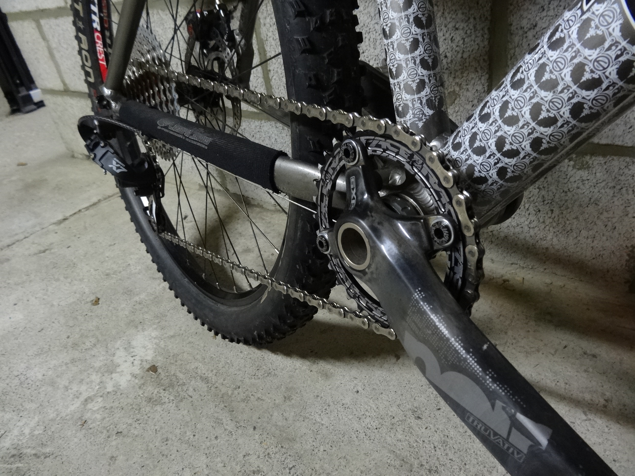

Animal154 Posté(e) le 14 février 2016 Posté(e) le 14 février 2016 Suite à l’explosion de mon dérailleur arrière X0 par une branche sur mon bon vieux Commençal Flame de 2008 (Hash et Daso peuvent confirmer….), je me suis retrouvé devant un dilemme car je devais remplacer le dérailleur et la chaîne (que j’avais dû raccourcir pour terminer la rando avec un max de tension). Qui dit nouvelle chaîne sur une vieille transmission, dit nouvelle cassette et nouveaux plateaux plus que certainement ! J’étais monté en 3x9 (22-32-44 x 11-32), ayant goûté à la joie du 1x10 (XT+42 OneUp) et du 1x11 (Gx), je me suis dit que j’allais faire pareil sur celui-là ! Voilà le montage : SRAM X7 Trigger Arrière 10V ZeroLoss : 22,99 EUR SRAM Dérailleur Arrière X7 Type 2 10 Vitesses Noir Moyenne : 30,59 EUR RACE FACE Mono Plateau Narrow Wide 104mm Noir 32 : 41,90 EUR Sram Chaine PC 1051 10 Vitesses Powerlock 114 maillons : 18,99 EUR Cassette Sunrace 10 Vitesses 11-40 dents : 66,25 EUR è Total : 180,72 EUR !!!! Le développement est parfait pour un 26’’, tant pour les côtes que pour le rapide (je mouline vers 38-40 km/h, ce qui est plus que suffisant pour une pratique tout-terrain…). Pourquoi pas un 42 : parce que pas nécessaire pour le développement et le dérailleur supporte quant même mieux un 40. Concernant le shifting, il est très bon et bien meilleur qu’avec le XT ! Enfin voilà, s’il y en a qui hésite, pour le prix, la modification en vaut vraiment la peine !! Je suis reparti pour 1 ou 2 saisons avec le 26’’ ;-), avant de passer au 27,5+, en espérant que ce format se confirme… (L’essai du Spe’ Fuse m’a plus que conquis !!!!!) Citer
virus Posté(e) le 29 février 2016 Posté(e) le 29 février 2016 Bonjour, J'ai monté un groupe 1x10 sur mon 29 pouces composé d'une cassette xt modifiée avec un kit one up et un pignon de 42 dents pour l'avant j'ai un plateau race face de 32 dents . Les deux premières sorties que j'ai fais tous allais bien sauf que maintenant dès qu'il y a impeu de boue la chaîne déraille du plateau . Quelqu'un a t il déjà eu se genre problème en mono ? Citer
Cube Posté(e) le 29 février 2016 Posté(e) le 29 février 2016 Tu est certain que ton plateau est bien narrow wide?(sérieux, y en a qui se trompent) Tu as changé la chaine en même temps? PS: C'est bien toi qui vend cassette XT+One up et plateau............ Hope? Tu es certain que ton plateau est bien narrow wide?(sérieux y en a qui se trompent) Tu as changé la chaine en même temps? Citer
missJuJu Posté(e) le 29 février 2016 Posté(e) le 29 février 2016 je ne peux pas t'aider, il faut peut-être monter un anti-dér finalement, mais justement après beaucoup de réflexion, je suis partie pour une vraie transmission 1 X 11, car le set-up que tu as fait, ça sera jamais 10 sur 10. Citer
virus Posté(e) le 29 février 2016 Posté(e) le 29 février 2016 Oui c'est bien moi qui ai tous mis en vente , je suis quand même déçu du mono . Je pense repasser mon vélo en double (2x10) car le mono est pour trop limité pour moi et mon 29 en gros D+ . Et puis j'avais monté ça histoire de limiter les problèmes quand il y a de la boue et finalement dès que c'est trop gras ça déraille. Pour info le plateau est bien narrow wide et la chaîne est nouvelle , j'hésite vraiment à hachetter un anti dérailleur . Citer
