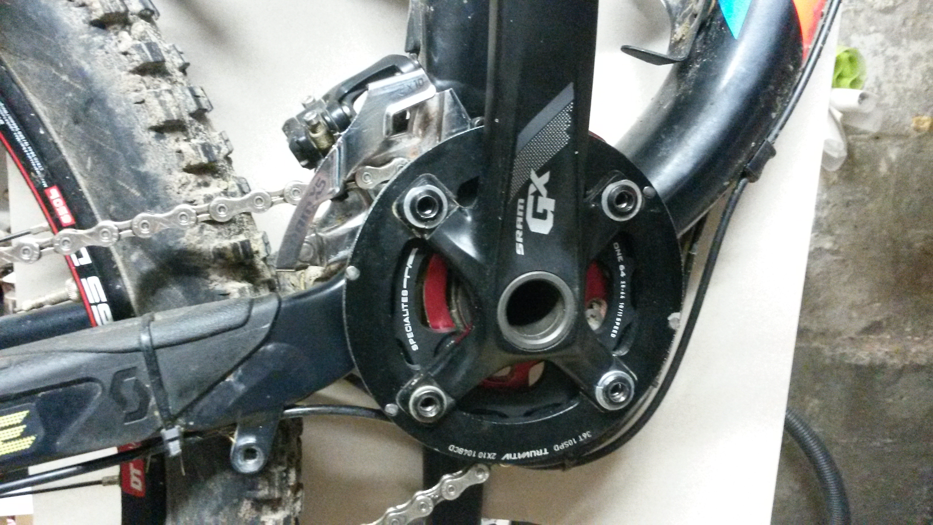

gilou Posté(e) le 16 février 2017 Posté(e) le 16 février 2017 (modifié) bon voila , j'ai donc fini ma petite config pas chere ; rappel du souhait : essayer le 1x11 sans me ruiner ; garder mon cdr shimano ; garder mon pedalier gx et mettre un 28 dents la config finale est derailleur / shifter gx ; k7 nx ; plateau specialité TA 28d narrow wide entraxe 64 ; grand plateau meulé et transformé en bash j'ai conservé le derailleur av qui joue le role d' anti d. ce plateau a vraiment l'air bien conçu pour cela , la ligne de chaine est ramenée presque au centre des anciens plateaux ( merci les français car je pense peu ou pas de produit equivalent ) test de tout ça dimanche @Vincentw54 ma config 1x11 sur le genius Modifié le 16 février 2017 par gilou 2 Citer
gilou Posté(e) le 16 février 2017 Posté(e) le 16 février 2017 il y a 34 minutes, Tonton tapis a dit : Joli bricolage merci tonton j'ai oublié de dire en effet que j'avais aussi envie de bricoler Citer
PunkyB Posté(e) le 17 février 2017 Posté(e) le 17 février 2017 Si le plateau est en narrow/wide tu peux virer le dérailleur avant... je peux t'assurer que ça ne bougera pas. Citer
Vincentw54 Posté(e) le 17 février 2017 Posté(e) le 17 février 2017 Même en double avec le dérailleur Gx, j'ai pu démonter l'anti D. Ça ne bronche pas Citer
Thom Powder Posté(e) le 17 février 2017 Posté(e) le 17 février 2017 J'ai un narrow wide et je suis bien content d'avoir un anti-D Dès que ça tabasse un peu, c'est quand même bien utile. Citer
gilou Posté(e) le 17 février 2017 Posté(e) le 17 février 2017 vu le resultat de mon dernier saut de chaine , vu le poids du bazar , j'attends un peu avant de l'enlever 1 Citer
mkpo Posté(e) le 17 février 2017 Posté(e) le 17 février 2017 Sympa le tatouage, Idem que Thomas, pour une pratique plus engagé je pense que c'est indispensable. Pour de la rando, je n'ai jamais eu de problème. Citer

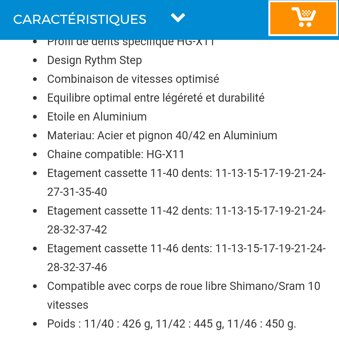

Canaillou Posté(e) le 18 février 2017 Posté(e) le 18 février 2017 Question : Je suis en 3*10 XT, axe 9*135 derrière. Je souhaiterai passer en 1*11. Mes roues sont les suivantes https://www.rosebikes.fr/article/mavic-paire-de-roues-vtt-29-c29ssmax-disc/aid:556071 il est bien noté dans la description qu'elles sont compatibles 8,9 et 10 V. Est-ce possible juste en changeant de body ou bien je me plante et c'est pas possible? Citer
Jojobleu Posté(e) le 18 février 2017 Posté(e) le 18 février 2017 (modifié) Il me semble que les cassettes Shimano VTT 11v sont compatibles avec les CRL 10 v. En tout cas, pour mettre ma cassette 11v XT sur mon CRL Hope 11v, je dois mettre une entretoise. Edit Confirmé Modifié le 18 février 2017 par Jojobleu Citer

PunkyB Posté(e) le 22 mars 2017 Posté(e) le 22 mars 2017 Ta K7 est en 10 vitesses ou déjà en 11? Si tu es en 11, il existe des K7 en 11-46... avec un plateau de 30 voire 32 tu dois pouvoir passer dans 90% des cas. Je pense qu'avec un plateau de 28 tu risque de tirer très court sur les portions plus roulantes (faut voir ta pratique bien entendu). Perso j'ai un plateau de 30 avec une k7 1*10 en 11-42. Dès que c'est un peu roulant, je plafonne à 28-29km/h... c'est largement suffisant pour du "vrai" VTT mais pour le reste c'est un peu court... de là ma question par rapport au 28T. 1 Citer
sdon1011 Posté(e) le 22 mars 2017 Posté(e) le 22 mars 2017 Je suis en 11v. Je croyais naïvement que le 11-46 n'existait que chez Shimano, avec un trou immense 37-46. Là j'ai vu chez Sunrace une 11-13-15-18-21-24-28-32-36-40-46 compatible avec le dérailleur XT M8000 pour 64 euros chez bike24. Ca pourrait me convenir et ça serait moins cher au final. Merci. 1 Citer

sdon1011 Posté(e) le 28 mars 2017 Posté(e) le 28 mars 2017 On 3/22/2017 at 3:33 PM, sdon1011 said: j'ai vu chez Sunrace une 11-13-15-18-21-24-28-32-36-40-46 compatible avec le dérailleur XT M8000 pour 64 euros chez bike24. Ca pourrait me convenir et ça serait moins cher au final. Merci. J'ai reçu cette cassette Sunrace 11-46. J'ai aussi commandé une chaine neuve tant qu'à faire. Par contre, je n'ai pas osé monter le tout: ma nouvelle chaine a le même nombre de maillons que l'ancienne (114), et je me suis dit que le diamètre plus important du 46 allait induire des tensions au niveau du dérailleur AR si ma chaine n'était pas plus longue. Mon raisonnement est correct ? Si oui, la nouvelle chaine devrait faire combien de maillons supplémentaires ? Citer
