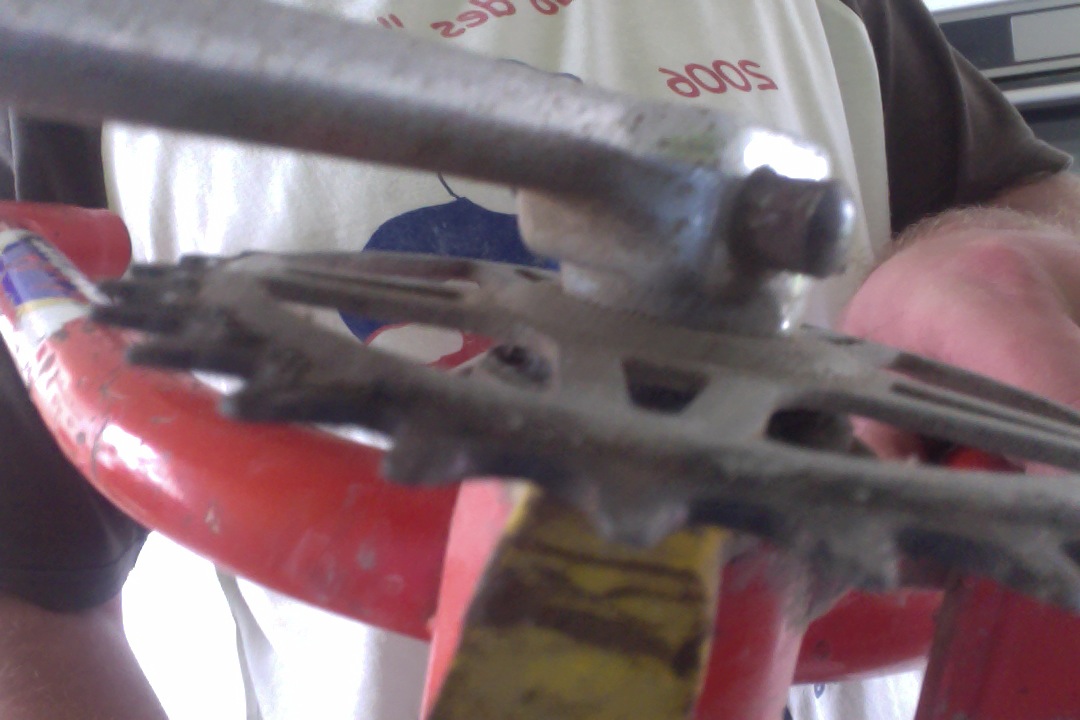

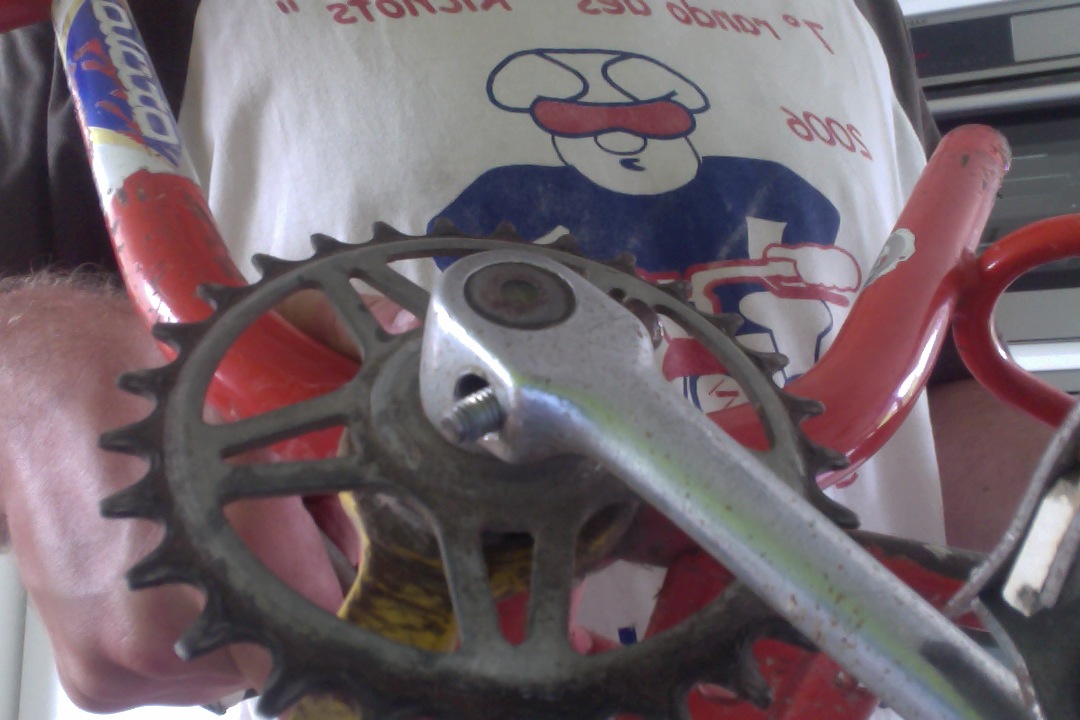

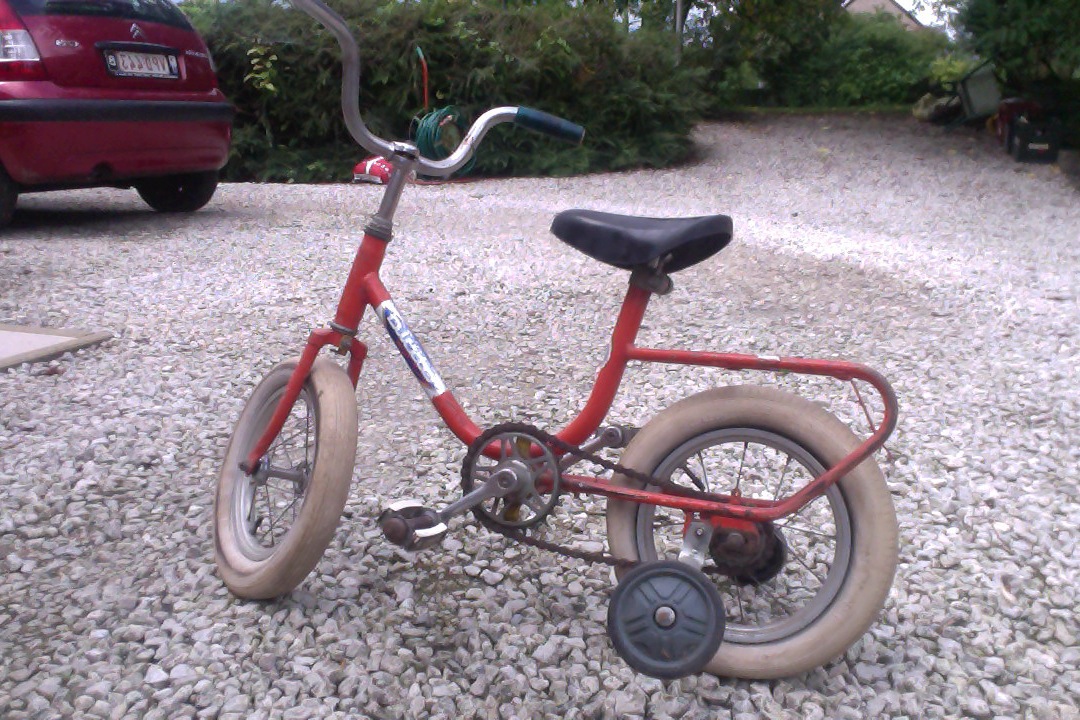

Je suis entrain de retaper le vélo de mon enfance pour mon fieul,
Je coince un peu pour démonter le pédalier.
J'ai enlevé un écrou mais la tige, sans emprunte de l'autre bord, ne bouge pas.
Selon vous taper fort ou il y a une autre solution
Acheter un neuf chez Decathlon :siffle:
Tu vas retirer plus de plaisir à le retaper que lui à rouler dessus... bienvenue dans le monde cruel de la petite enfance ^^
Pauvre gamin, il va pleurer en voyant ça :-#
il a un decath chez lui qui est selon moi une pure merde, lourd, pas beau
celui la ca sera pour quand il est chez sa grand mère
Avec la peinture que je vais lui mettre il sera ravi ! en plus il est torpédo !
Edited by vrouille
Ah mais je ne doute pas que c'est un bon petit vélo et que tu vas le retaper avec passion ;)
ce sont des pédaliers à clavette, check google y'a pas mal de tuto.
et c'est de la grosse merde à virer :D
au pire, je recouvre de tape et j'y touche pas.
Il est encore fluide malgrès un graissage qui date de plus de 30 ans !

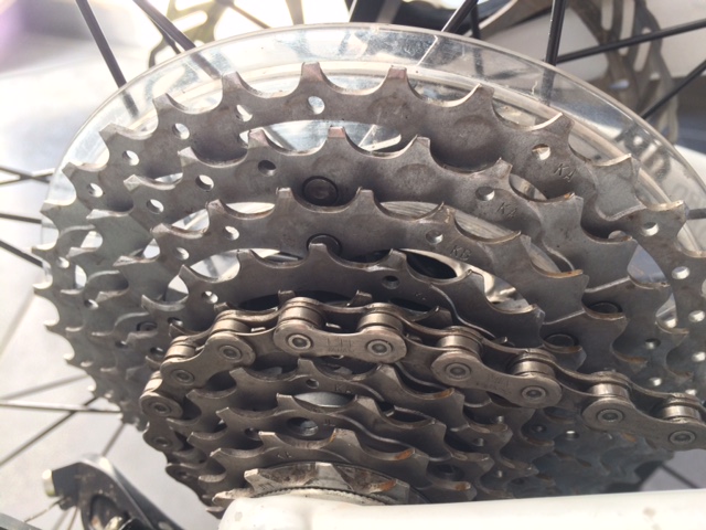

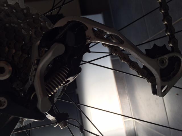

J'ai un souci que je ne comprends pas avec le Trek.
Quand je pédale, il arrive (pas à chaque coup de pédale) qu'il y ai comme une gêne dans la transmission.
Non pas comme si la chaîne voulait monter ou descendre...ou que le dé soit mal réglé... mais plutôt comme si il y avait un raté quand la chaine passe qqupart... un peu comme s'il y aurait un mauvais maillon rigide dans la chaine... mais c'est un peu moins fréquent que ça, donc j'exclus cette possibilité.
Je ne trouve rien.... si ce n'est peut-être remplacer les roulettes du dérailleur.
Pour le reste, il m'a l'air en bon état...
Vous en pensez quoi ?
je pense que c'est tes galets de dérailleur en fait... ils (ou elles, sais pas si c'est féminin ou masculin, je suis hollandaise :icon_biggrin: ) tournent encore bien?
Je suppose que la chaîne est bien mise au niveau de galets?
oui niveau placement, on est bon.
pas de jeu nul part...
je vais tenter de remplacer les galets... on va déjà bien voir.
Tes galets sont morts.
@juju: c'est masculin ;)
franchement quand je vois l'état de tes galets, ils sont prêts à se faire remplacés!
merci Raf! ;)
ta transmission est loin la , David :-(
Galets,grand plateau et plateau du milieu sont loin....
ainsi que la k7 malheureusement

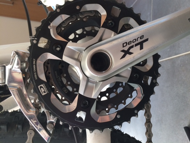

Est-ce quun pédalier XT est compatible avec une chaîne sram ?
Parce que je garderai le pédalier et ne changerait que les plateaux.
Oui, sans problème ;)

Je pense que c'est mieux comme ça, donc sorry Fred, pas d'accord avec toi ;)
En fait je n'ai pas de bonnes expériences en transformant des pédaliers XT d'origine triple en double plateau... toujours beaucoup de chain suck en changeant du 36 vers le 22, c'était uniquement résolu en mettant un petit plateau en acier.
Si tu veux passer en double, mieux de mettre un vrai pédalier double.
je pense que ça dépend du plateau utilisé, et pas forcément de la configuration "faux double à partir d'un triple".
J'avais un triple avec plateaux "normaux", chainsuck sur le 22 dents. J'ai mi un petit plateau en titane, fini les chainsuck!
J'ai converti mon pédalier en double avec des plateau aluminium, chainsuck! J'ai remis le petit plateau titane, plus de chainsuck.
tes chaines tu aurais pu aussi les appeler John, Bob et Billy?
