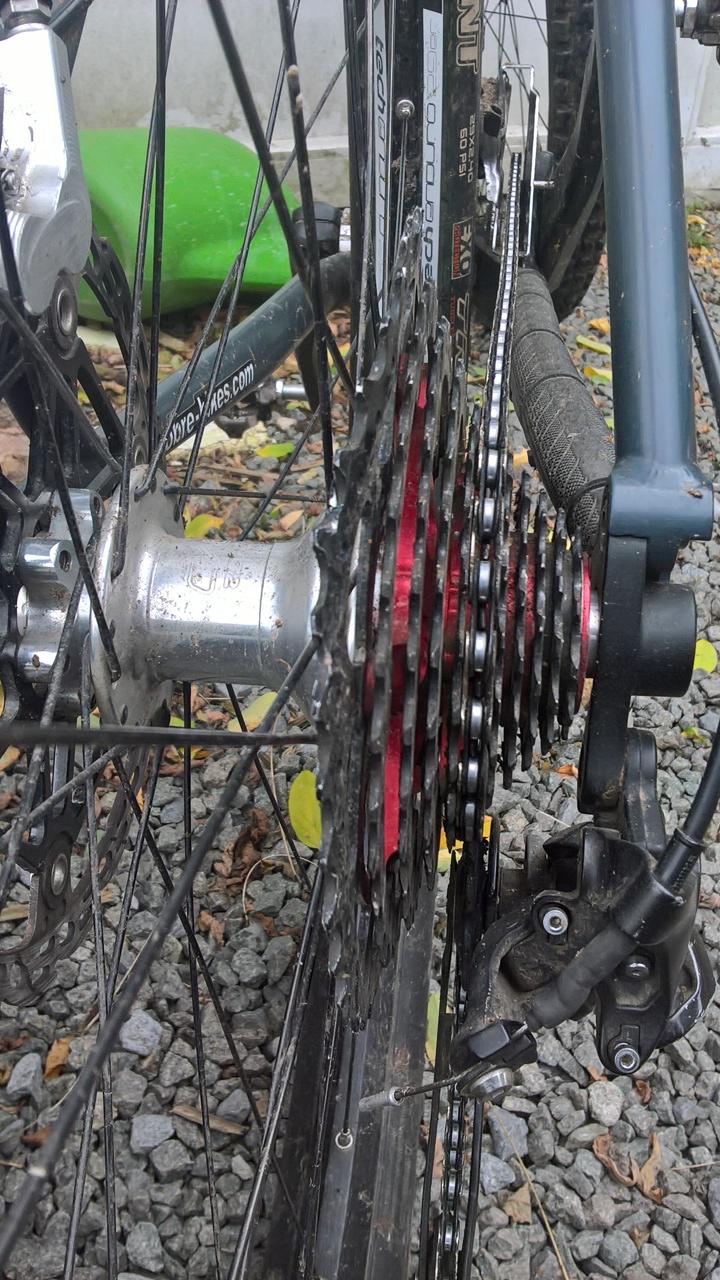

Pierre TORDEURS Posted January 13, 2017 Posted January 13, 2017 Voici le look qu'elle avait ma cassette SUNRACE MX8 après 150 km ... La grande couronne s'est vriée sous la tension, un arc de la couronne vers l'extérieur et un autre vers l'intérieur... Quote

Jojobleu Posted January 13, 2017 Posted January 13, 2017 Il y a 10 heures, Pierre TORDEURS a dit : Voici le look qu'elle avait ma cassette SUNRACE MX8 après 150 km ... La grande couronne s'est vriée sous la tension, un arc de la couronne vers l'extérieur et un autre vers l'intérieur... Amaï !!! Quote
