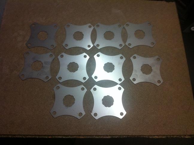

J'ai commandé à un gars de Velovert une platine post-14252-0-75726100-1385743313_thumb.j (une de celle-là) afin de mettre un plateau de 42 sur ma cassette.
Il faut donc maintenant que je commande un plateau externe avec un entraxe de 104 et 42t. Je vais mener ma petite enquete.
Il sera monté sur ma cassette et remplacera mes pignons de 17 et 15 (qui seront remplacer par un de 16 d'une de mes k7 9v) pour avoir une k7 dont l'étagement donnera ça 11-13-16-19-21-24-28-32-36-42
La platine = 40euros (fpdc+ vis + entretoises) et plateau entre 15 et 35€ suivant la marque. Ce qui nous fait en gros 70€ plus la cassette XT 50€. 120€ la cassette somme toute !
Bien moins cher que toutes les X01 et XX1 ! Et le même prix que les 3 malheureux pignons leonardi auquel il faut aussi ajouter le prix de la cassette ;)

Livraison mi janvier c'est ça ?
La platine ne risque-t-elle pas de maintenir la boue dans les pignons de la cassette ?
Une version un poil plus usinée au centre aurait été encore mieux je trouve.
Curieux d'avoir ton retour sur ce système.

Enfaite, le monsieur a essayé ça dans toutes les conditions car il ne voulait pas commencer à lancer ses platines avec des risques de problèmes. Donc, ça a déjà été tester sur quelques centaines de km sans soucis (d'après nos MP)
Par contre, je me posais la même question que Loic

pas de risque de niquer le body de la cassette ? Quand je vois l'état de certain avec juste 34 dents j'ai quelques doutes
A voir à l'utilisation ;) Le mien est quand même déjà marqué. Un peu plus ou un peu moins ^^
Au pire ça fera 70€ en plus pour un body, 190€ contre 280, donc toujours gagnant :p
