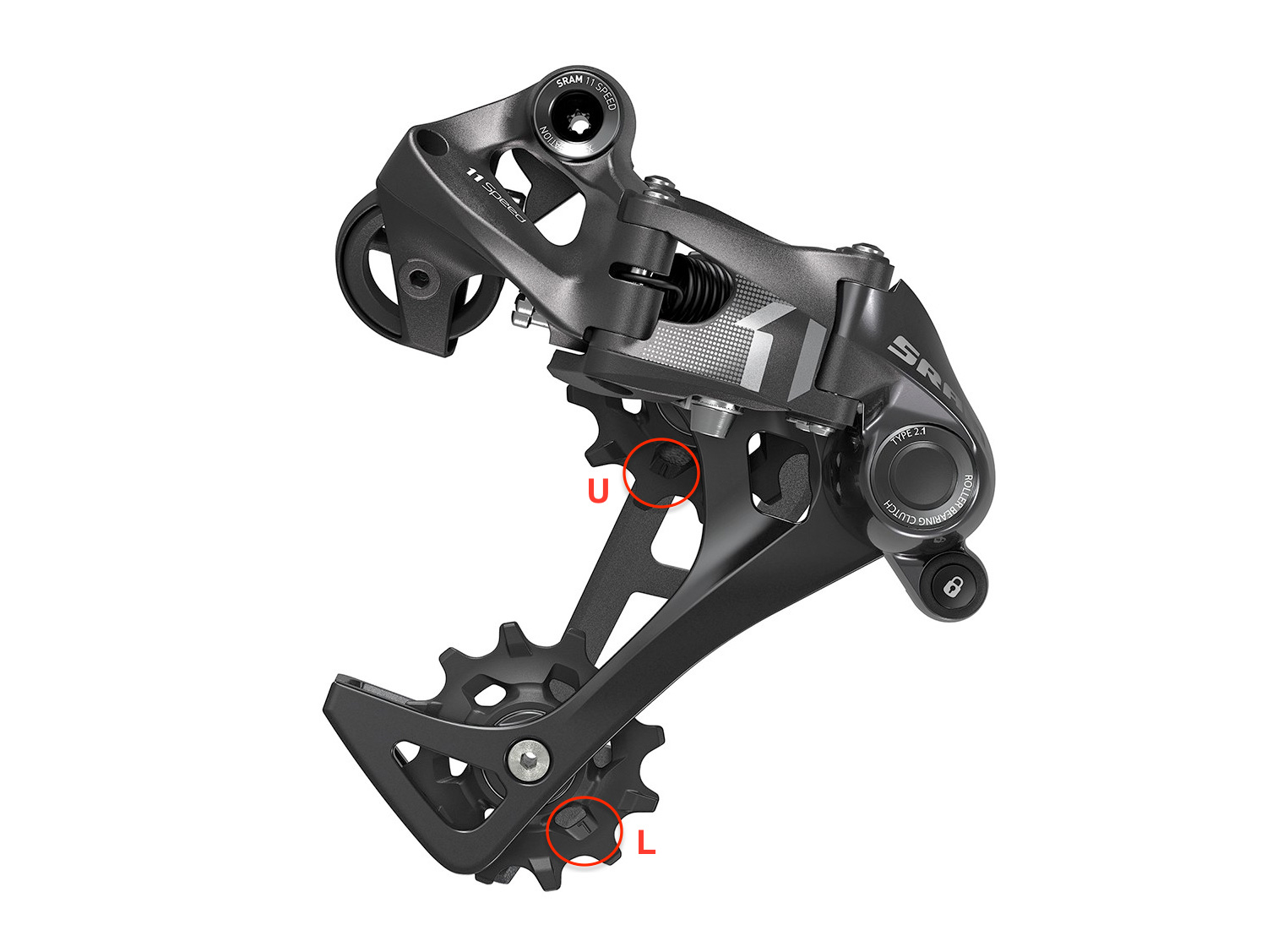

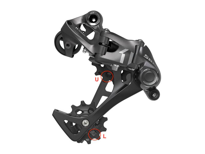

Thom Powder Posté(e) le 28 novembre 2015 Posté(e) le 28 novembre 2015 (modifié) Petite question : j'ai démonté les galets de mon dérailleur Sram X1 afin de les nettoyer et de les huiler. Pouvez vous confirmer qu'il n'y a pas de différence entre le galets du haut et celui du bas (ils sont identiques). Sur chaque galet, il y a une lettre L d'un coté et une lettre U de l'autre. Est-ce que L veut dire lower et doit donc être coté visible de l'extérieur sur le galet du bas (comme sur la photo ci-dessous) ? Et l'inverse pour le galet du haut : U (upper) doit être visible ? Merci d'avance Modifié le 28 novembre 2015 par Thom Powder clarifications Citer
Thom Powder Posté(e) le 2 décembre 2015 Posté(e) le 2 décembre 2015 Bon, je pense avoir trouvé la réponse. J'ai trouvé l'image suivante ou on voit que c'est bien le L qui est visible sur la galet du bas et le U sur le galet du haut (j'ai ajouté des annotations que pour ce soit plus clair). Citer
