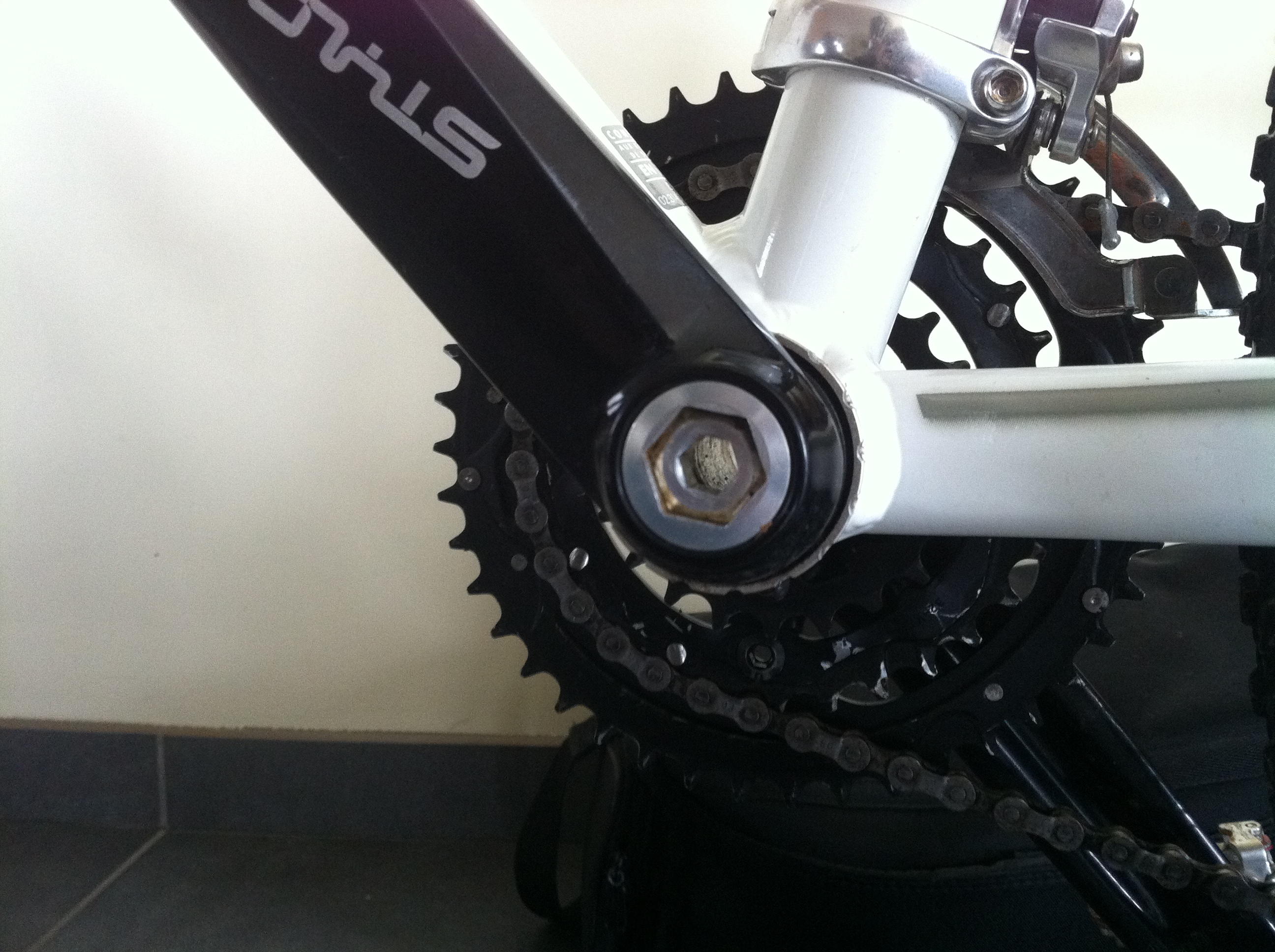

Une fois que l'on a répondu à ma question, on pourrait ajouter ceci... Comment on démonte cette manivelle ? Faut-il d'abord dévisser la plus grande rondelle ? Quelle clef allen faut-il alors pour ce plus grand ?? Merci
Surtout pas, elle sert d'extracteur. Du dévisses la petite qui en venant prendre appuis sur la grande va sortir la manivelle. Comme pour les Race Face ;)
Merci

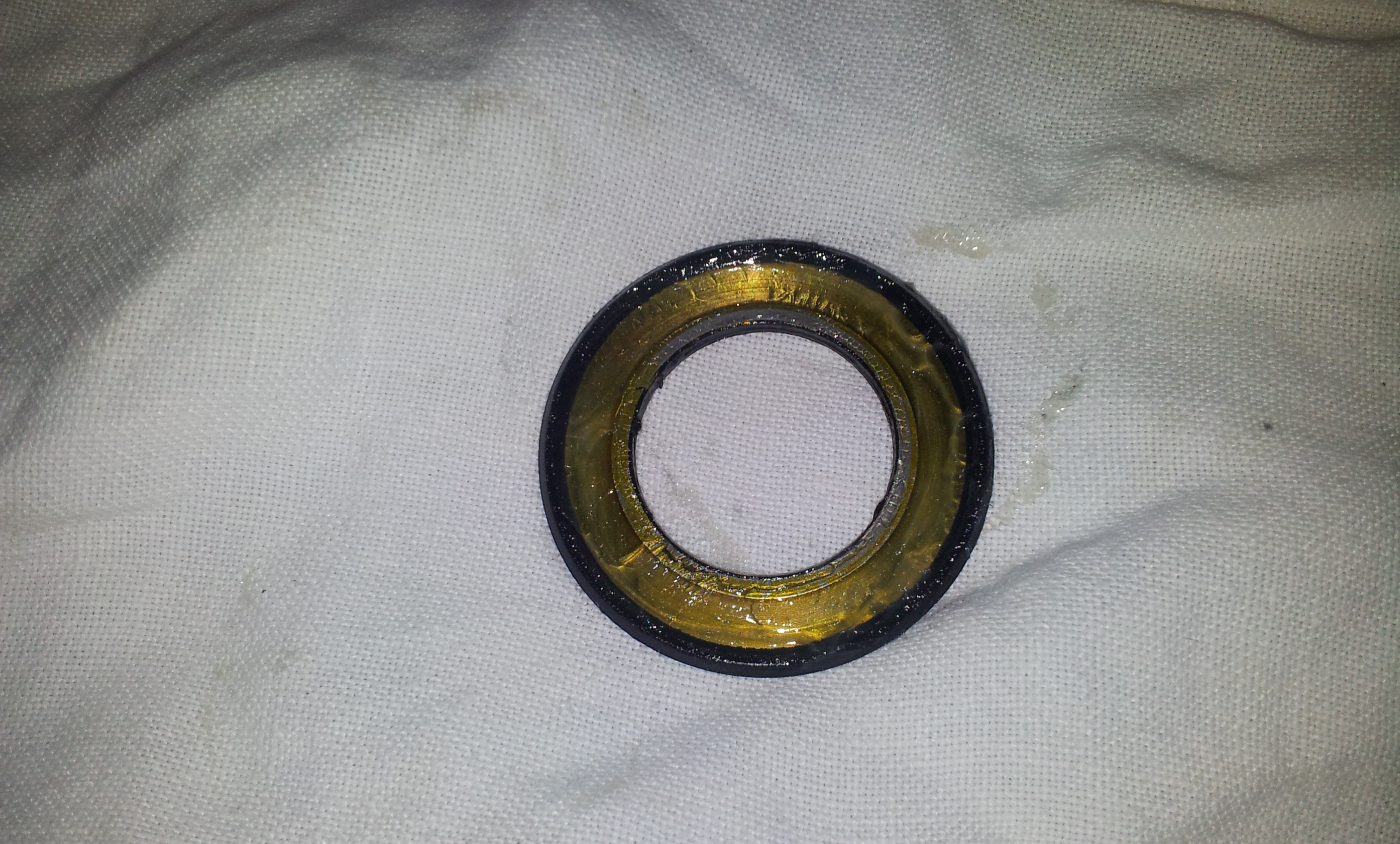

Quand ont démonte les manivelles, derière, ce trouve ce que j'appelerais; une bague ou rondelle étanche. Je dis étanche car sa circonférence est finie par un joint.
La question, peut t'on trouver en pièce détaché ses rondelles car à force d'entretient et d'usure, je joint qui termine cette rondelles ce détache ;)Le pedalier est un TRUVATI.
Merci à tous.
