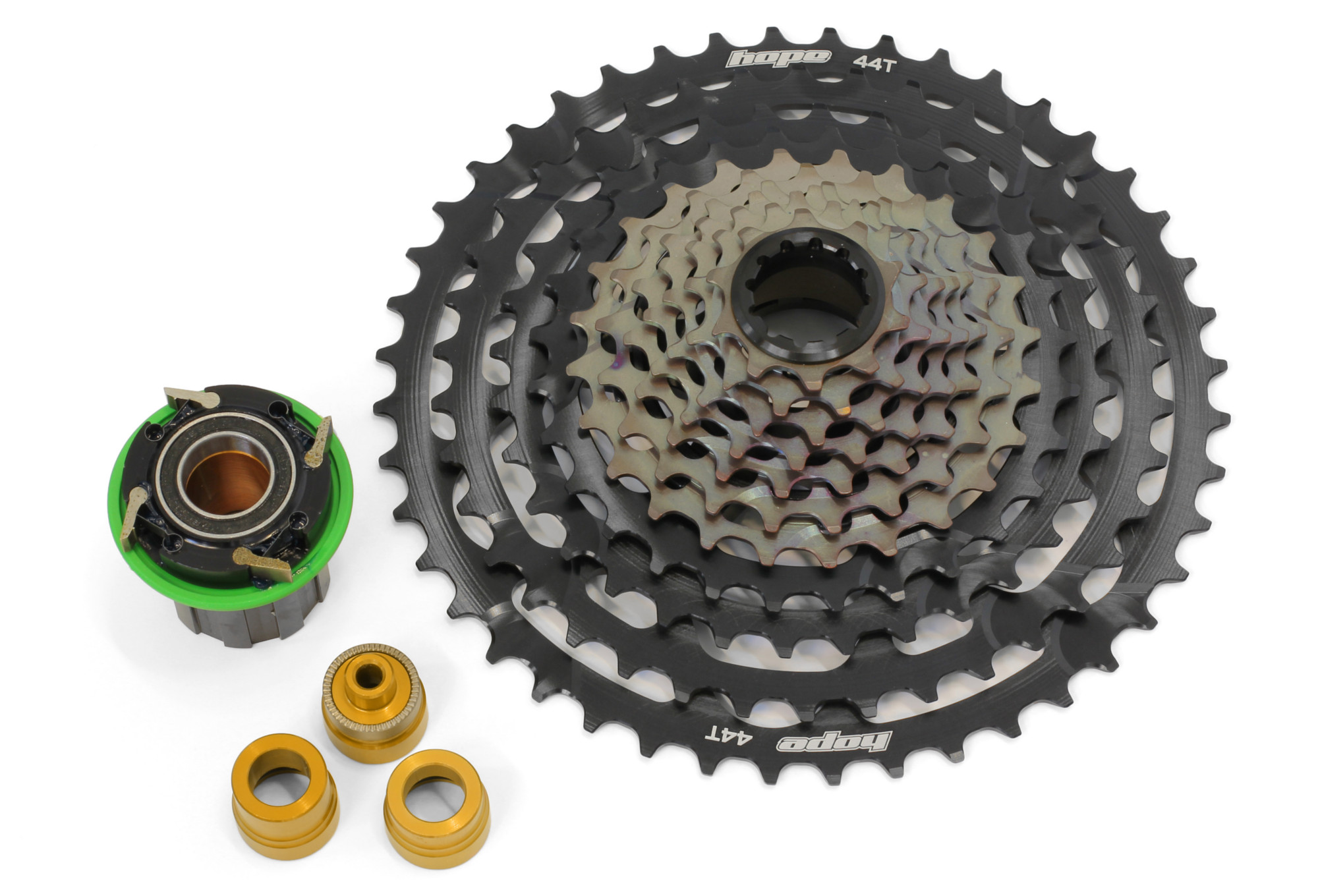

virus Posté(e) le 17 septembre 2016 Posté(e) le 17 septembre 2016 qlq aurait il des retours sur la cassette hope ? Citer
Tonton tapis Posté(e) le 17 septembre 2016 Posté(e) le 17 septembre 2016 Non, je l'ai envisagée aussi pour remplacer la x01 sur mon nicolaïte, car le prix avec le kit roue libre n'est pas inintéressant sur le net, mais produit fort neuf, peu d'avis sur le net encore.. t'a essayé sur les forums français ., ? Anglais ., ? Citer
samcmoi Posté(e) le 17 septembre 2016 Posté(e) le 17 septembre 2016 (modifié) pour le peu que j'ai rouler avec , je peux dire que le développement est correcte, pas de trou entre les dents, pour ce qui est du poids ( de tête 270gr )c'est assez léger et très bien fini... demander a duck vador des coincoin , je lui en ai montée une et il a rouler beaucoup plus que moi aussi Modifié le 17 septembre 2016 par samcmoi Citer
virus Posté(e) le 17 septembre 2016 Posté(e) le 17 septembre 2016 (modifié) Non je n'ai pas trouvé beaucoup d'info mais je trouvais le prix correct surtout que le body coûte déjà 80 euros à luis seul . Je vais voir avec duce vador . Et un pédalier sram double avec une transmission shimano xt en 2x11 ça ne devrait pas poser de problèmes ? Les manette shimano ispec2 elles sont uniquement compatible avec les levier M8000 ? Modifié le 18 septembre 2016 par virus Citer
YoBreizh Posté(e) le 18 septembre 2016 Posté(e) le 18 septembre 2016 Je regardais aussi la hope pour changer ma x01. J'hésite... Citer
virus Posté(e) le 18 septembre 2016 Posté(e) le 18 septembre 2016 Il y a 15 heures, samcmoi a dit : pour le peu que j'ai rouler avec , je peux dire que le développement est correcte, pas de trou entre les dents, pour ce qui est du poids ( de tête 270gr )c'est assez léger et très bien fini... demander a duck vador des coincoin , je lui en ai montée une et il a rouler beaucoup plus que moi aussi Tu l'avais mise sur un body xd ? Citer

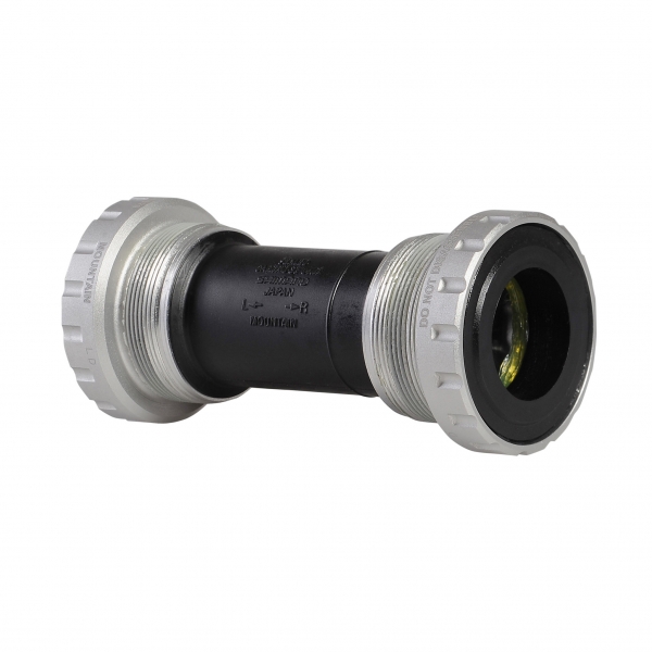

PunkyB Posté(e) le 18 septembre 2016 Posté(e) le 18 septembre 2016 Dites, question à 2 sous ici... Est-ce qu'un pédalier Race Face est compatible avec un boitier Shimano XTR? Ou il faut obligatoirement rester sur un pédalier Shimano également? Citer
samcmoi Posté(e) le 18 septembre 2016 Posté(e) le 18 septembre 2016 Il y a 9 heures, virus a dit : Tu l'avais mise sur un body xd ? non sur body prévu par hope, pas le choix... il y a 2 minutes, PunkyB a dit : Dites, question à 2 sous ici... Est-ce qu'un pédalier Race Face est compatible avec un boitier Shimano XTR? Ou il faut obligatoirement rester sur un pédalier Shimano également? si le diamètre de l'axe de ton pédalier est de 24, pour moi aucun problème.... 1 Citer
virus Posté(e) le 18 septembre 2016 Posté(e) le 18 septembre 2016 (modifié) il y a une heure, samcmoi a dit : Il y a 10 heures, virus a dit : Tu l'avais mise sur un body xd ? non sur body prévu par hope, pas le choix... Merci Sam pour ta réponse . Tien un levier shimano M 8000 tu pense que c'est compatible avec un étrier shimano M785 ? Les manette shimano ispec2 elles sont uniquement compatible avec les levier M8000 ? Modifié le 18 septembre 2016 par virus Citer

PunkyB Posté(e) le 19 septembre 2016 Posté(e) le 19 septembre 2016 Pour ceux que ça intéresserait... le pédalier Race Face Aeffect est au standard GXP et n'est donc pas compatible avec un boitier Shimano. Pffff... faudrait qu'ils se mettent une fois tous d'accord tséé 1 Citer
frans Posté(e) le 19 septembre 2016 Posté(e) le 19 septembre 2016 Certain de ça? Pcq il m'intéressait bien, compatible direct mount et en axe de 24mm pour continuer à utiliser les BB shimano que je trouve fiables et pas chers (mon cadre est en BB92) Pcq en regardant la doc race face, pas trouvé d'info à ce sujet (mais pas trouvé de dessin technique non plus...) http://www.raceface.com/products/details/aeffect-cranks Et les seuls boitiers qu'ils semblent avoir pour le BB92 c'est: - celui pour les axes de 30mm (j'ai moyennement confiance niveau fiabilité vu la taille réduite que doivent avoir les roulements) http://www.raceface.com/products/details/cinch-bb92-bb - et celui pour les axe en 24 (xtype) référencés pour tous les shimano, race face et fsa en axe de 24mm http://www.raceface.com/products/details/bb92-x-type-adapter Citer
samcmoi Posté(e) le 19 septembre 2016 Posté(e) le 19 septembre 2016 attention que GXP est chez Sram avec axe de 24 d'un cote et 22 de l'autre.... pur faire simple voici un petit tableau qui aide beaucoup Il y a 4 heures, PunkyB a dit : Pour ceux que ça intéresserait... le pédalier Race Face Aeffect est au standard GXP et n'est donc pas compatible avec un boitier Shimano. Pffff... faudrait qu'ils se mettent une fois tous d'accord tséé 1 Citer
frans Posté(e) le 19 septembre 2016 Posté(e) le 19 septembre 2016 C'est pour ça que ça me semble vraiment bizarre que les nouveaux race face soient en GXP, le standard sram/truvativ. J'ai cherché un peu et pas trouvé d'autre info allant dans ce sens. Citer
Nic_lestreeteur Posté(e) le 19 septembre 2016 Posté(e) le 19 septembre 2016 le Aeffect c'est du x-type (bsc classique 24mm en somme), pas du gxp . Faut pas oublier dans le tableau le bsc 30mm (axe type long sur les pédalier RF cinch, le second type court étant pour le pf30 et le 3ieme étant pour du BB30). Pour les axes de 30mm, si tu restes sur du boitier hope (pédalier hope) avec roulements externes donc, ils ont la même taille que du 24mm Citer

samcmoi Posté(e) le 20 septembre 2016 Posté(e) le 20 septembre 2016 Il y a 9 heures, Nic_lestreeteur a dit : Pour les axes de 30mm, si tu restes sur du boitier hope (pédalier hope) avec roulements externes donc, ils ont la même taille que du 24mm attention que chez hope on trouve les boîtiers en externe pour les pédalier en 30, les roulements sont plus grand même en externe... ( d'ou la clé plus grand pour les serrer et desserrer ) Citer
frans Posté(e) le 20 septembre 2016 Posté(e) le 20 septembre 2016 Mon propos à moi c'était pour dire que mettre un boitier pour axe de 30 sur un cadre en shimano pressfit (BB86, 89, 91, 92.. c'est le bazar ces numéros! ) c'est pas trop le top vu la taille des roulements: (41-30)/2, ça fait 5.5mm max pour l'épaisseur du roulement, portées incluses. Même si ça existe, chez clavicula, RF, ... Sur un tel cadre autant rester en axe de 24 ou en GXP. Bref le fait que le RF Aeffect soit au standard GXP, c'était de l'intox @PunkyB non? Citer
PunkyB Posté(e) le 20 septembre 2016 Posté(e) le 20 septembre 2016 De l'intox? Non je ne pense pas... le gars qui le vend a juste signalé qu'il était monté sur un boitier GXP... et comme on voudrait le mettre sur un boitier XTR, la question se posait sur la compatibilité. A la fin on n'est plus sûr de rien avec tous ces standards Citer
