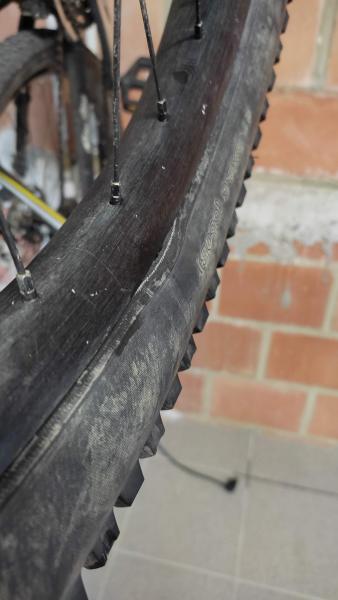

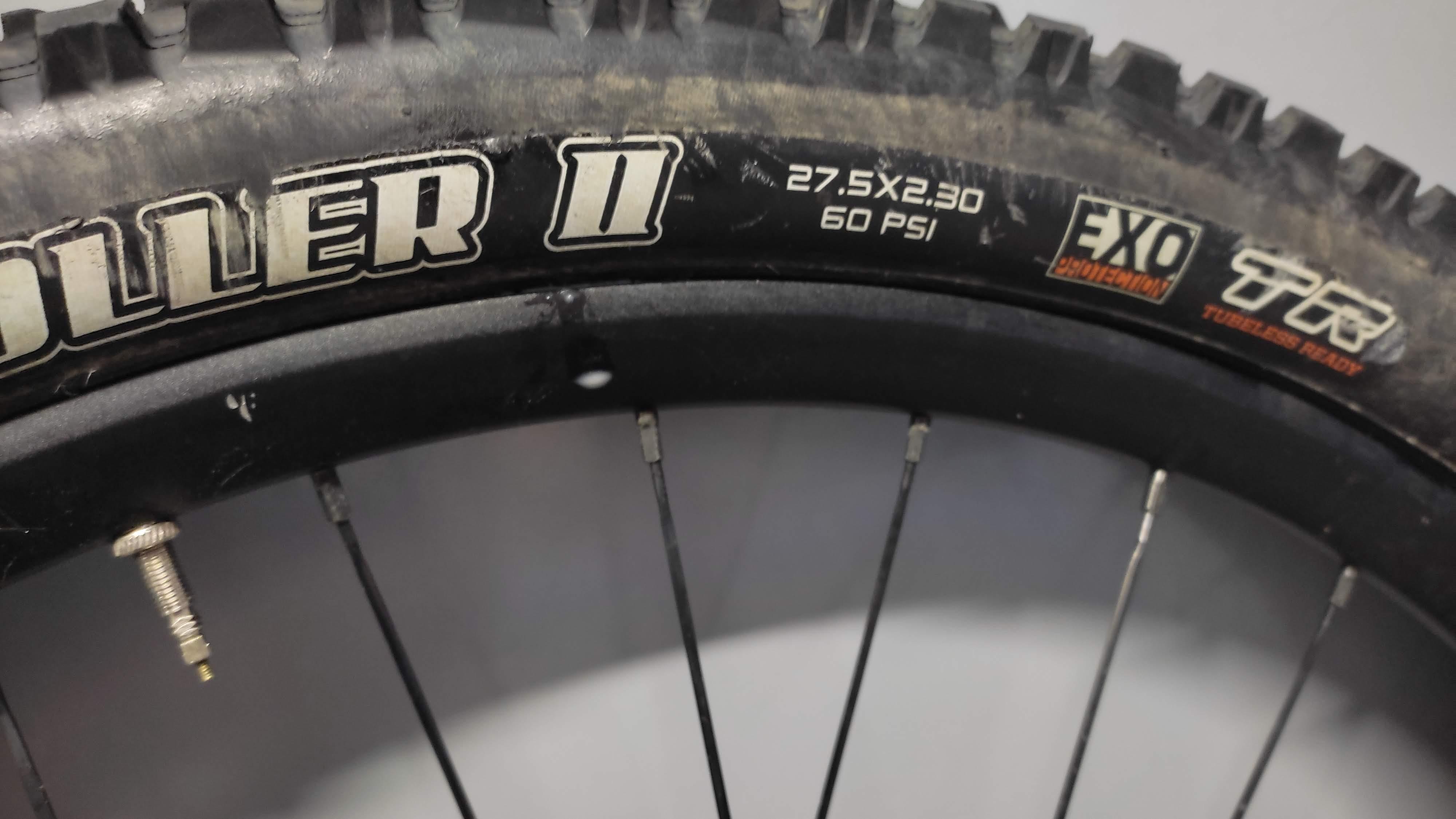

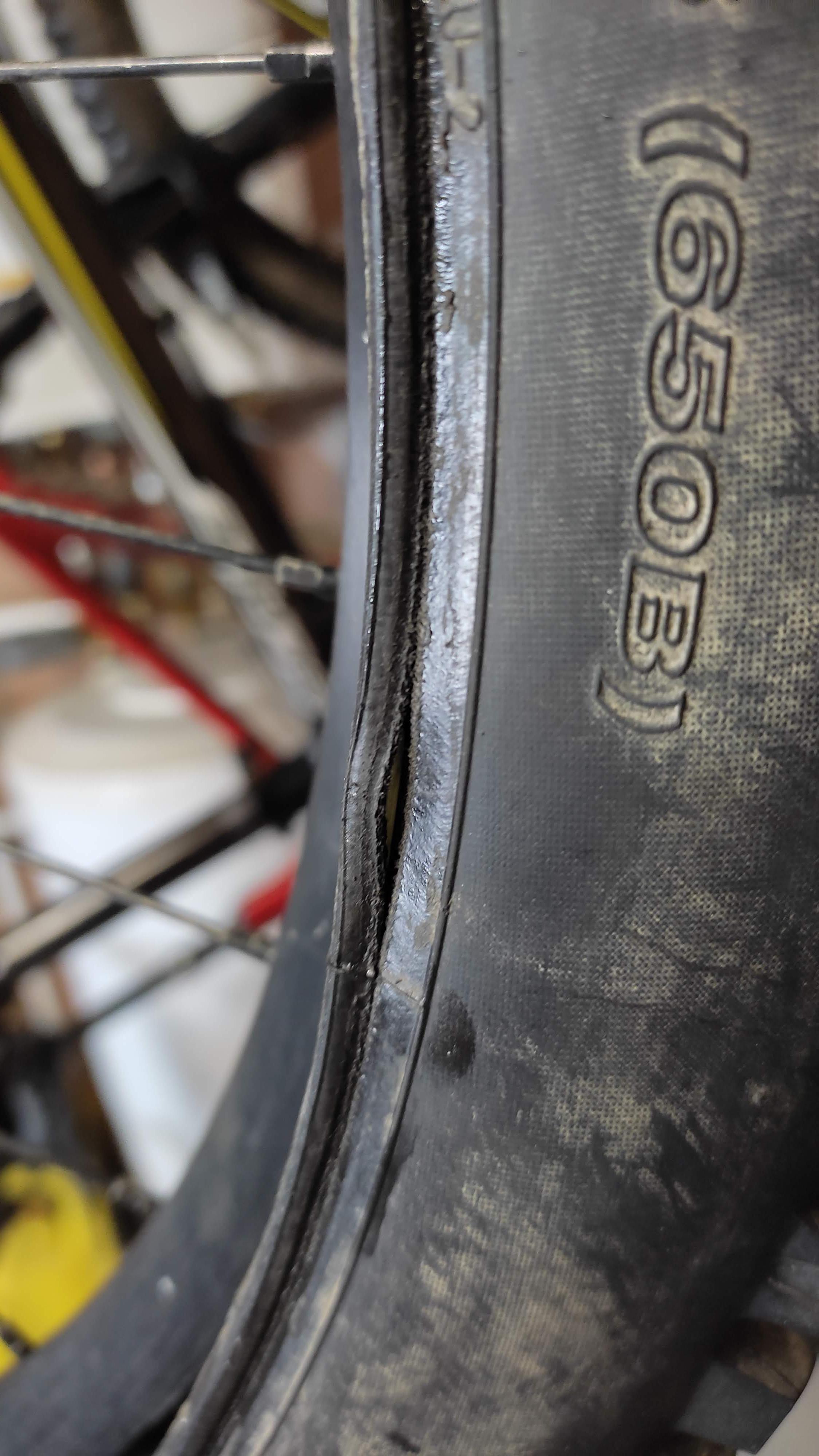

Mon pneu est déchiré au niveau de la tringle.
Il s'agit d'un Maxxis High Roller II 27.5x2.60 Tubeless WT, monté en tubeless sur une jante Race Face AR35.
Pensez-vous que c'est dû à un mauvais montage ? Un défaut du pneu ?
Merci :-)
Posted
Vu l'endroit je miserais plus sur un défaut du pneu...
Ou alors t'as bien tapé et la jante a cisaillé le bord, mais faut déjà y aller fort avec ce type de pneu j'imagine.
Posted
Le pneu à 4 mois et un peu plus de 300km dont une bonne partie en "enduro". J'ai inspecté la jante en changeant le pneu, elle n'a rien.
J'ai jamais eu çà en tout cas.
Posted
Il y a 23 heures, PunkyB a dit :
En faite ça va très vite avec les maxxis exo suffit d être sous gonflé et ça troue direct près de la jantes dés qu'il y a un peu de pierres, j'ai même troue des DD.
Posted
Pareil avec des DHF EXO cet été, et sans être sous gonflé. Mais c’est la seule fois où cela m’est arrivé. Comme écrit plus haut : probablement un défaut
(parti de Flaine pour les 15km de descente vers le Samoën, l’arrière a lâché à 3km du bike park. J’étais à peine frustré 😅)
Posted
J'ai fait une demande de prise en garantie à Alltricks, on ne sait jamais...
Posted
Alltricks prends le pneu en garantie... je suppose donc qu'ils considèrent que c'est un défaut.
  • Like 2
Posted
C'est surtout qu'en cas de doute, ça leur fait un content client facilement. Et donc de la pub.

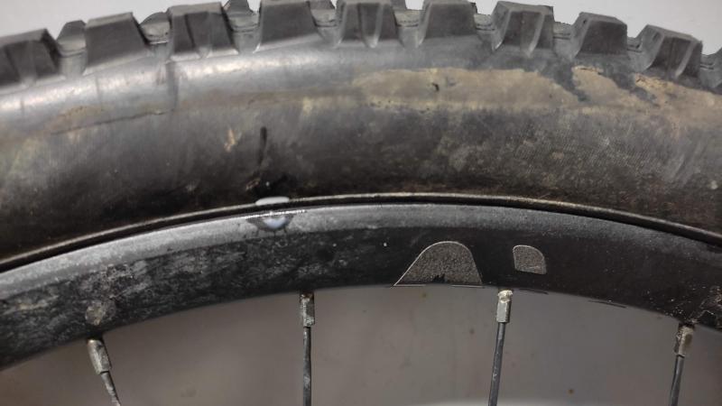

Mon pneu n'a pas aimé la dernière spéciale de l'Amblève ce week-end (la Hé Graviers).. :s
Maxxis Highroller exo protection 27,5x2,30 gonflé à 1,75 bar. Sans doute un peu light pour l'utilisation.
2 fuites au niveau de la tringle, et 1 sur la bande de roulement. Sans doute des pincettes ?
Le notube a colmaté celle sur la bande de roulement mais pas les 2 autres.
Savez vous si il y a quelque chose à faire ou si je suis condamné à finir le pneu avec une chambre à air ?

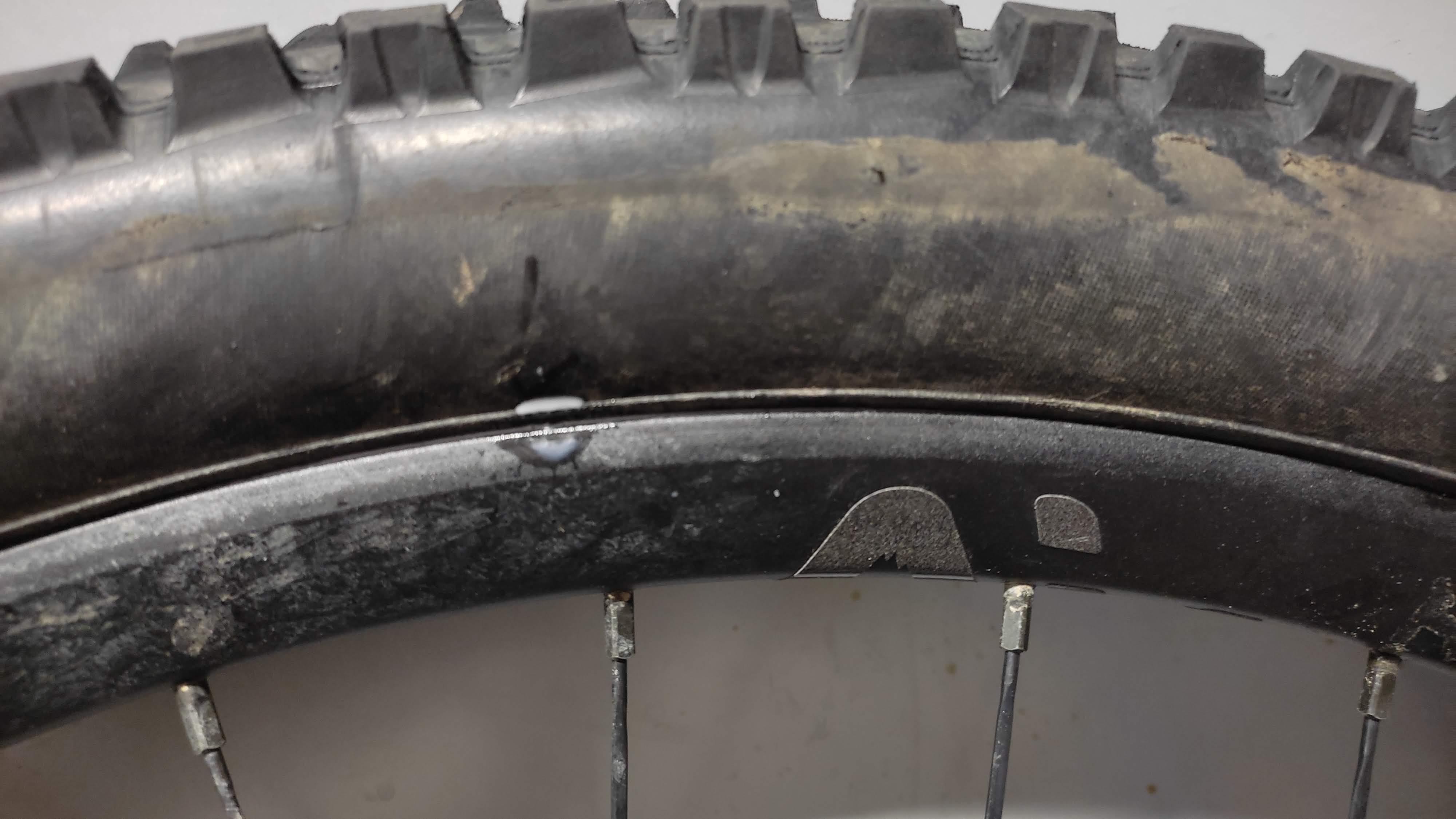

et le mien, Rocket Ron 29x2.25 n'a pas apprécié les petits cailloux de la rando d' Arville !!!
Trou sur la bande de roulement que le préventif n'a pas sur colmater => raie du Q baptisée au 'no tube"  :-#
Est-ce qu'il y a du liquide plus "épais"/ efficace que d'autre, car dans mon cas, le trou est quasi invisible...  le liquide colmatait la fuite, mais dès que je remontais sur le vélo, ça refuyait !! même après 10min d'attente !
