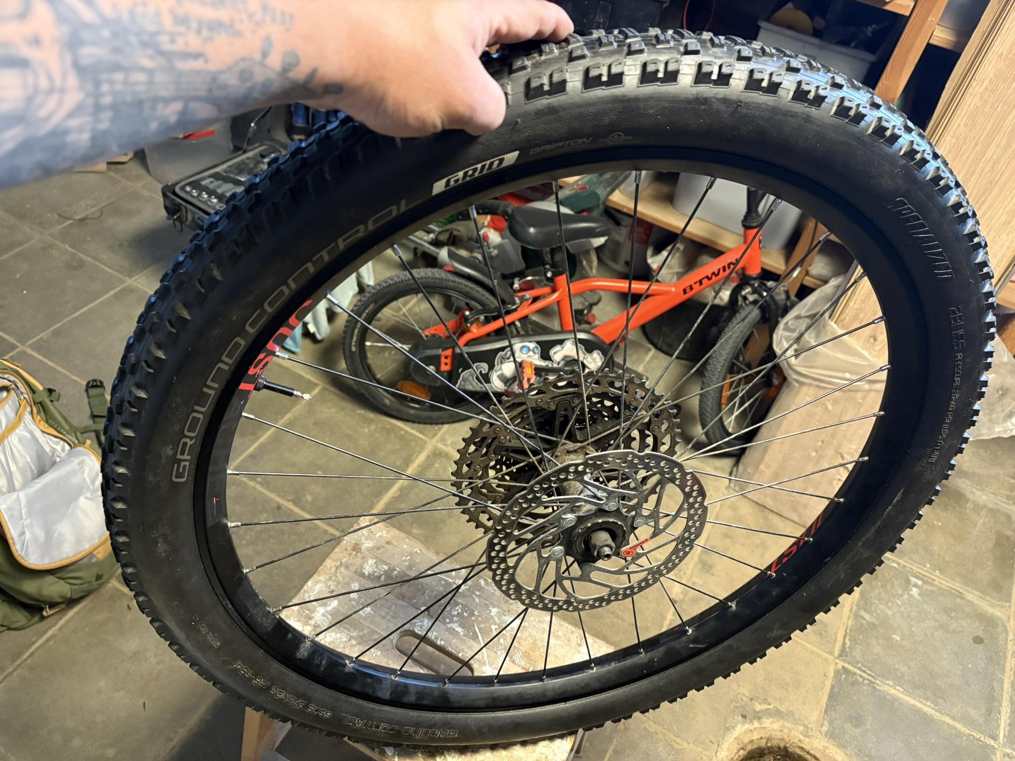

Je roule en ground control depuis plusieurs années et j'en suis très content 😊
Première sortie avec les Ground Control, très satisfait pas mal d'adhérence malgré les conditions hivernales. Par contre ils galèrent un peu quand c'est très boueux (mais ça je pense qu'il n'y a pas de miracles)

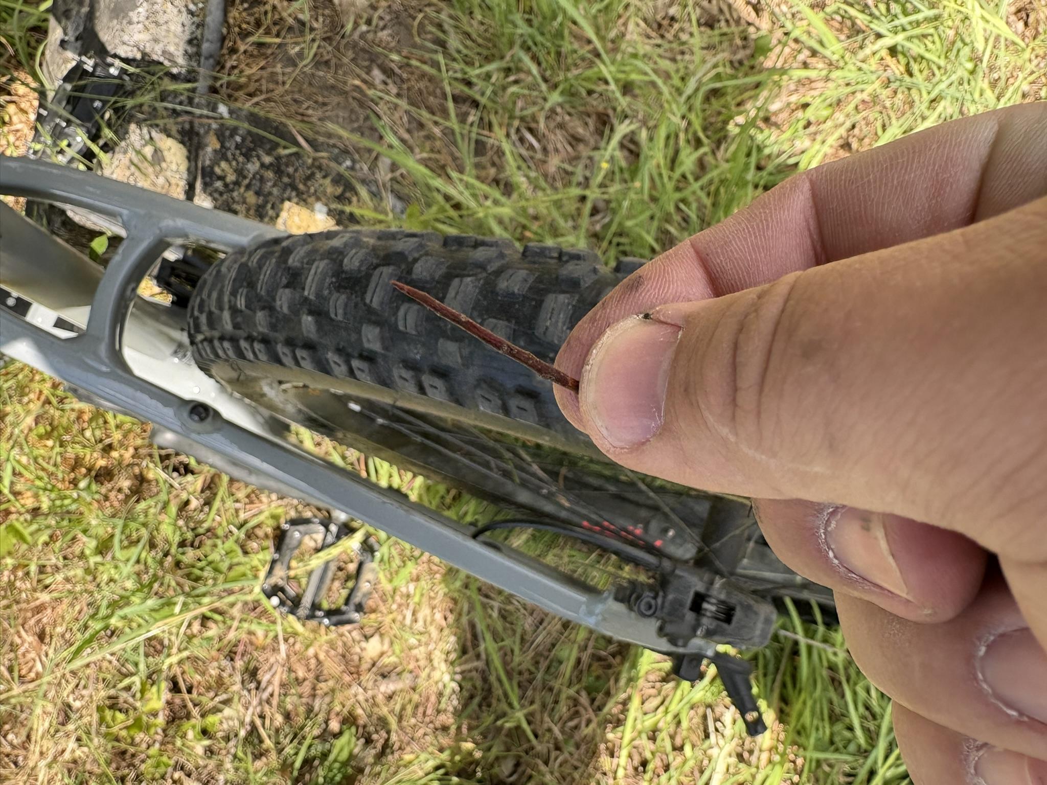

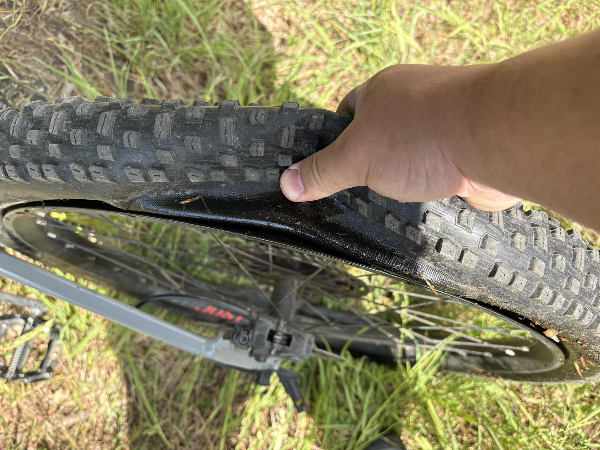

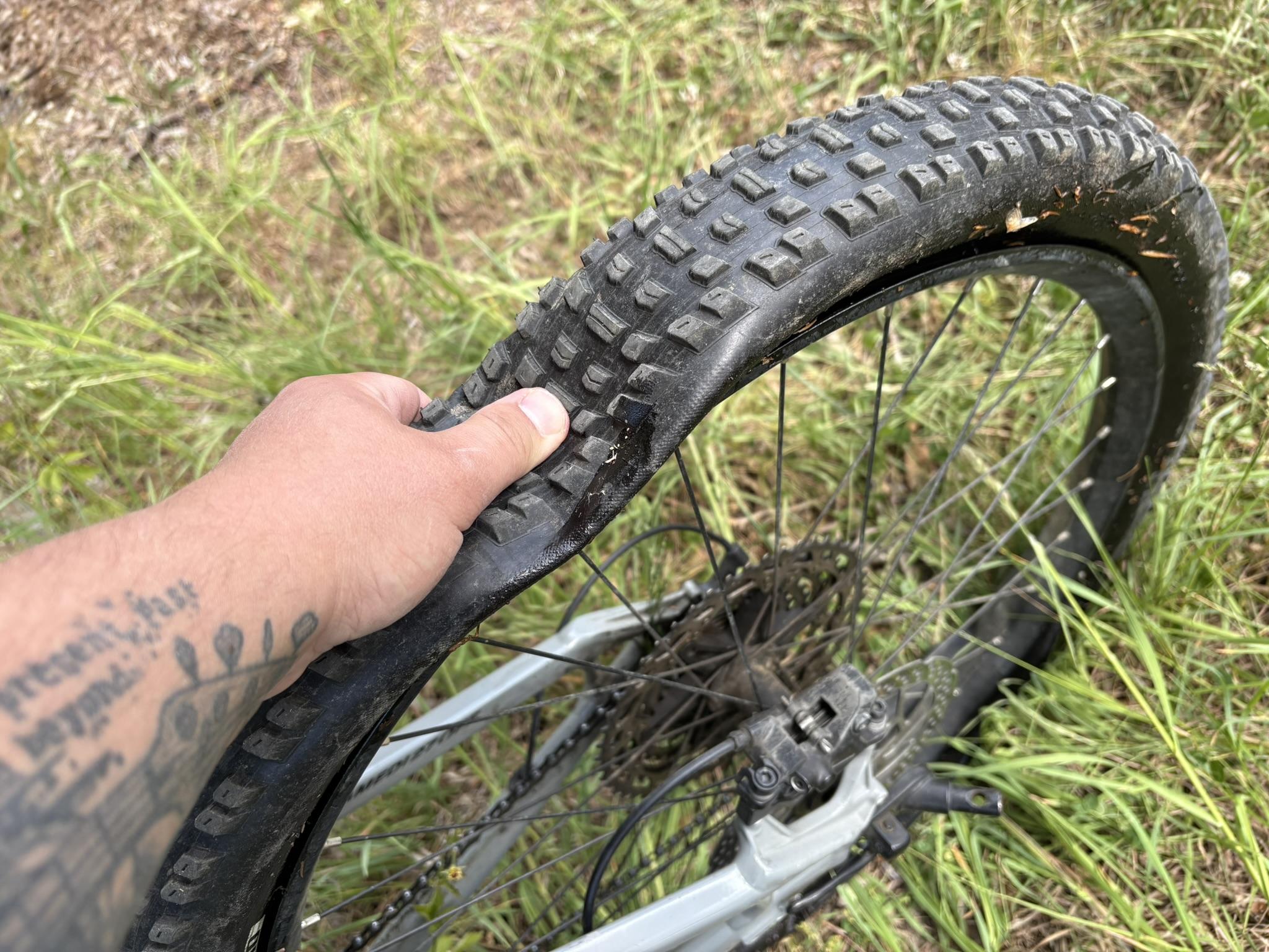

Les gars j'ai besoin de vos avis, première fois que je crève en VTT (je suis novice encore) à cause d'une p****n d'épine ! Je je sais pas quand j'ai roulé dessus mais d'un coup je me suis retrouvé sur la jante et je ne pense pas avoir eu de crevaison lente.
Bref je m'arrête, repère l'épine et la retire, je met une mèche mais ensuite IMPOSSIBLE de regonfler mon pneu ... okay je me dis que ma pompe est juste pas assez puissante quand j'ai le pneu vraiment à plat, sortie avortée, j'essaye au compresseur chez moi et même constat .. j'arrive à mettre 0,5 bars puis plus rien ... qu'est-ce que je fais mal ? Détail perturbant, j'entendais l'air sortir par le trou de la double parois ... normal ? l'épine aurait-elle troué la jante ? 😬
(J'avais du liquide tubeless qui datait de décembre, déjà trop vieux pour combler ce genre de soucis ? )
L'épine en question qui était entièrement rentrée dans mon pneu ...
Pneu totalement à plat ... liquite (tubeless) qui sort ..

A mon avis l'épine a aussi percé le tape qui n'est donc plus étanche
ce ne serai pas étonnant elle était vraiment plantée droite et entière ... pour une première crevaison c'est du beau travail ! En sortie comment on peut réparer ça ? En sortant une chambre à air de dépanne ? J'imagine que personne ne remet un tape au milieu des bois ?
chambre à air mais je n'en n'ai pas non plus 😁
Peut être rustine pour CaA PU ???
Toujours avoir des colsons et du tape dans la trousse☝️
Moi j’ai déjà remis un tape à l’arrache au milieu de nulle part.

J'ai démonté le pneu hier, rien vu d'évident sur le tape dans la jante, je nettoierai plus en profondeur cette aprem pour y voir plus clair ensuite je remonterai le tout juste pour tester.

C'était bien le fond de jante le soucis, pour vérifier j'ai mis du scotch d'électricien tout le long sur le tape existant, j'ai remonté le pneu, ça tient la pression (3 bars pour claquer) et je n'entend plus de fuites.
