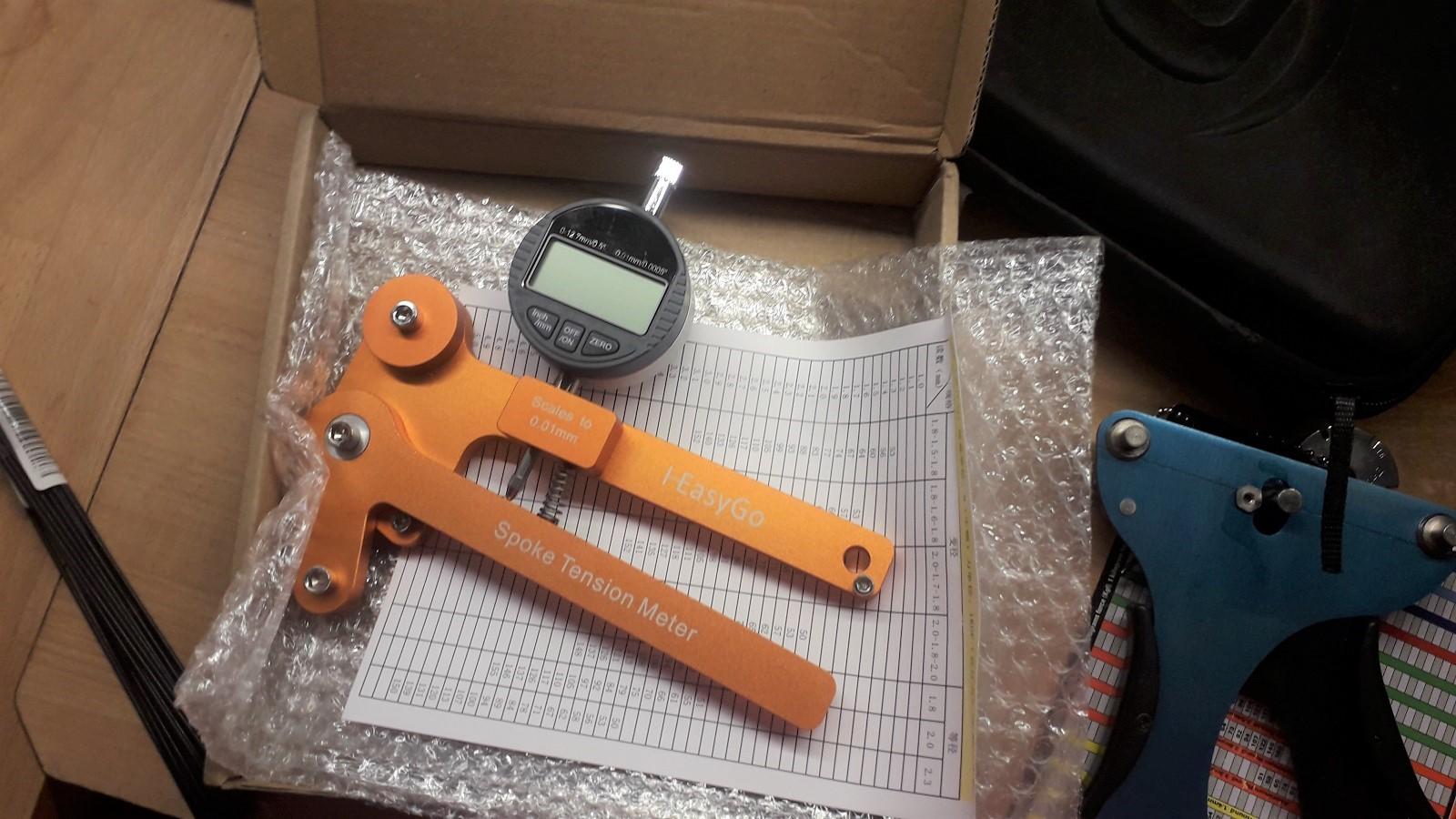

fbi Posté(e) le 31 juillet 2020 Posté(e) le 31 juillet 2020 Reçu ceci aujourd'hui ! J'avais finalement décidé de l'acheter pour voir ce que ça valait, vu le prix vraiment bas (entre 30 et 40€, je sais plus) Pas encore testé mais ça ne va pas tarder, j'ai un moyeu XT boost SP qui attend d'être marié à une jante Duke Lucky Star HD 6ters par les liens sacrés des DT Competition Race 2 remarques : la qualité de fabrication est superbe ; et l'abaque pour traduire en tension les mesures selon les types de rayons est vraiment très sommaire ! Il n'y a que des rayons ronds (heureusement je monte principalement des ronds) et, ça je ne comprends pas pourquoi, ils font la distinction entre les rayons étirés et les rayons de diam constant. Donc il va falloir compléter ça pour des rayons plats... Bon je peux déjà m'inspirer des différences pour les ronds avec mon Park TM-1.... Faudrait que je trouve les abaques du tensio DT Swiss (dans le principe ils sont très semblables), mais je n'ai pas encore réussi à mettre la main dessus ! Quelqu'un aurait ça ici et pourrait m'envoyer une photo/un scan ? 1 Citer

fbi Posté(e) le 1 août 2020 Posté(e) le 1 août 2020 21 hours ago, fbi said: Reçu ceci aujourd'hui ! J'avais finalement décidé de l'acheter pour voir ce que ça valait, vu le prix vraiment bas (entre 30 et 40€, je sais plus) Pas encore testé mais ça ne va pas tarder, j'ai un moyeu XT boost SP qui attend d'être marié à une jante Duke Lucky Star HD 6ters par les liens sacrés des DT Competition Race 2 remarques : la qualité de fabrication est superbe ; et l'abaque pour traduire en tension les mesures selon les types de rayons est vraiment très sommaire ! Il n'y a que des rayons ronds (heureusement je monte principalement des ronds) et, ça je ne comprends pas pourquoi, ils font la distinction entre les rayons étirés et les rayons de diam constant. Donc il va falloir compléter ça pour des rayons plats... Bon je peux déjà m'inspirer des différences pour les ronds avec mon Park TM-1.... Faudrait que je trouve les abaques du tensio DT Swiss (dans le principe ils sont très semblables), mais je n'ai pas encore réussi à mettre la main dessus ! Quelqu'un aurait ça ici et pourrait m'envoyer une photo/un scan ? Voilà, 1er test ! Et bien je ne peux évidemment pas me prononcer sur la précision car je n'ai pas de banc de mise en tension/étalonnage pour vérifier, mais en tout cas je suis content que les mesures entre celui-là et mon Park (que j'ai depuis un paquet d'années) soient assez proches ! Bon, ils peuvent aussi se gourer tous les deux dans le même sens... Sur la nappe la plus tendue, avec le Park, je mesure entre 114 et 128 Kgf (amplitude d'une graduation) ; avec le nouveau tensio chinois digital, j'ai entre 112 et 120 Kgf. Il est plus lourd que le Park (logique) et donc un peu plus lent à manipuler (même avec l'habitude, j'imagine que ça doit rester plus lent). En conclusion, je suis content de cet achat Maintenant le rêve, ce serait un petit banc d'étalonnage où je peux tester les rayons que je monte pour avoir les valeurs exactes de déflexion à mesurer avec le tensio. Sinon, je me suis toujours demandé pourquoi aucun fabricant ne sortait un tensio digital un peu intelligent où on peut sélectionner le type de rayon et où l'écran affiche directement la valeur de la tension mesurée. Citer

Thom Powder Posté(e) le 6 août 2020 Posté(e) le 6 août 2020 Merci @hman32 🙏 Ça marche impeccablement bien ! 1 1 Citer
hman32 Posté(e) le 6 août 2020 Posté(e) le 6 août 2020 @Thom Powder super, ca te fera du temps de gagné et du stresse en moins quand tu travail sur les nipples @fbi un shuffler imprimé en qualité standard (0.2mm) me prends 11h. Je n'ai aucun soucis a en imprimer un pour quelqu'un de la communauté BMB mais je ne compte pas aller plus loin Fait moi un MP si jamais tu en as besoin, par contre la couleur c'est fonction e mon stock 😇 1 Citer
Thom Powder Posté(e) le 6 août 2020 Posté(e) le 6 août 2020 T'as pas envie d'imprimer un moyeu ? 😛 j'ai vu une vidéo hier d'un gars qui testait des vis et ça résistait a une charge de 140kg Citer
hman32 Posté(e) le 6 août 2020 Posté(e) le 6 août 2020 @Thom Powder Le soucis c'est la matière 😕 Le PLA n'aime pas les graisses et autre huile, le PETg est une horreur a stocker (il absorbe l'eau ambiante) et pour l'ABS je n'ai pas encore réussit une impression complète car ça doit être imprimer dans un caisson fermé... Sinon le soucis pour un moyeux reste l'échauffement, si ton modèle commence a se déformer avec l'échauffement tu es bien 😄 Le gars d'hier n'a pas utilisé un plastique renforcé a la fibre de carbone ? 1 Citer
fbi Posté(e) le 6 août 2020 Posté(e) le 6 août 2020 J'ai déjà vu diverses pièces de vélo imprimées en titane... #bikeporn Pour des corps de moyeux, je ne suis pas sur que le titane aurait un intérêt. @Thom Powder Un charge de 140kg pour quelle section ? Citer
dj_ Posté(e) le 6 août 2020 Posté(e) le 6 août 2020 @born_to_ride tu sais comparer avec tes vis en nylon? 1 Citer
fbi Posté(e) le 6 août 2020 Posté(e) le 6 août 2020 Merci @Thom Powder M10 c'est pas tout petit Faudrait voir pour une M5 (pas la BM ) 1 Citer
