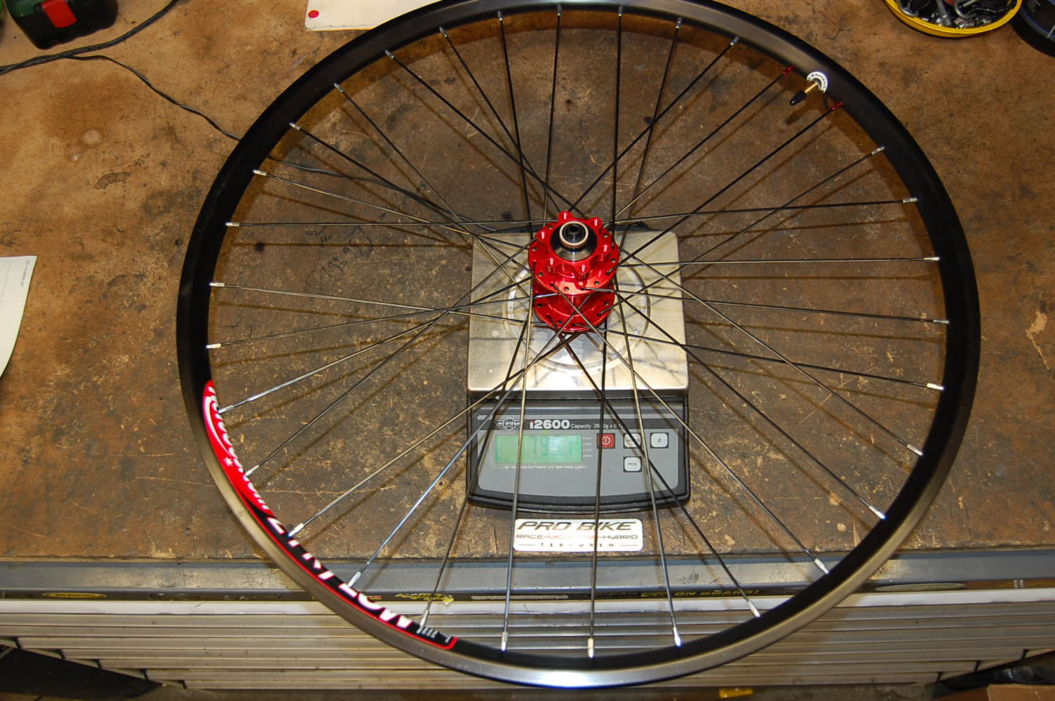

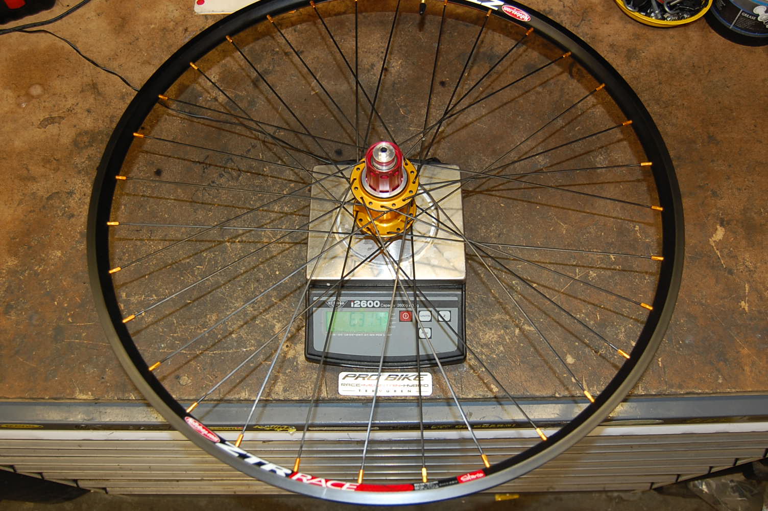

Je commence donc avec quelques montages :

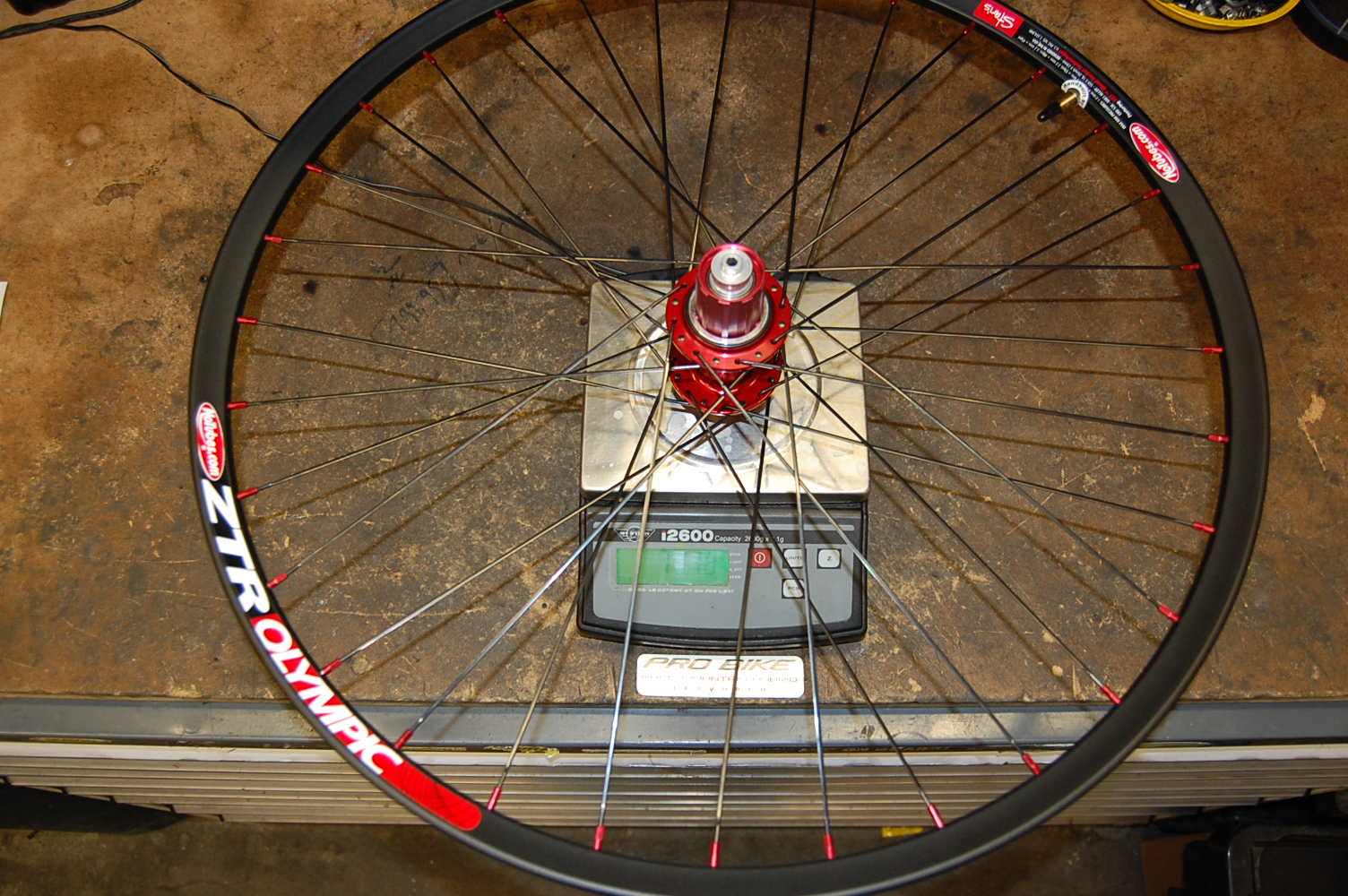

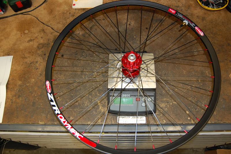

Du "classique" Tune King/Kong Red+Sapim CX Ray+ZTR Olympics :
Poids avant : 633,8g
Poids arrière : 717,8g

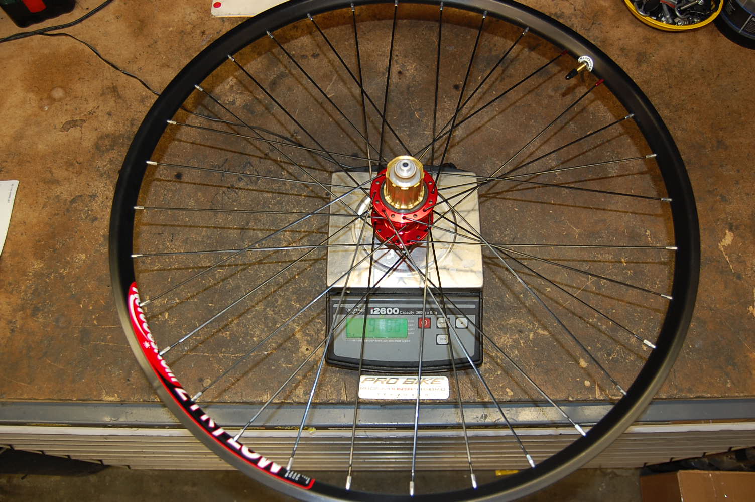

Hope Pro II Red + Sapim cx-ray + NoTube Flow (usage Enduro Hard montée pour Spin)
Poids avant : 795,7g
Poids arrière : 918,6g
Un montage hyper haut de gamme :

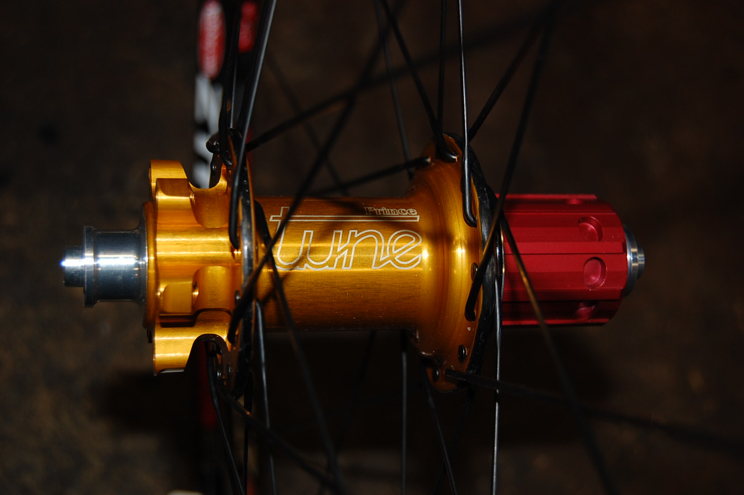

Tune Prince/Princess Gold (Flasques en carbone et axe carbone) + Sapim cx-ray + NoTube Race
Poids avant : 558,8g
Poids arrière : 631,4g

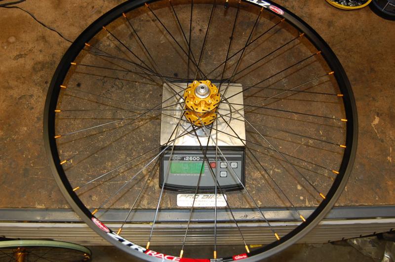

Petite dernière pour ce premier topic :
Un montage bien exotique pour les super puristes du rare:

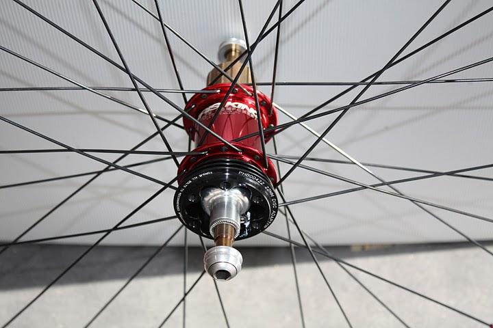

Chris-King TANDEM (Cannondale only car 145mm d'entraxe...bref super super rare) red + DT Comp + DT 2350 (chaud à trouver au détail aussi). L'adaptateur pour le disque est lui aussi super spécifique.
post-271-1271770901,9389_thumb.jpegpost-271-1271770907,517_thumb.jpegpost-271-1271770911,7888_thumb.jpeg

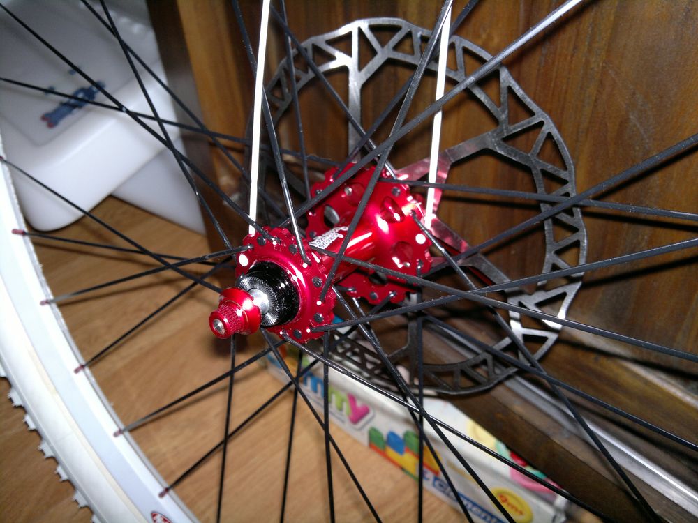

Ah, y a mes roues <_< 2/3 petites infos, c'est monté avec une Maverick via un adaptateur, un peu particulier donc. Des commentaires, c'est rigide (normal), c'est solide (très normal), c'est super beau même avec des disques Hope flottants noirs ça diminue la quantité de rouge. C'est franchement léger pour des roues engagées, c'est monté en 2.35. Le plus surprenant, c'est dynamisme, j'ai fait de la route avec <img src='http://www.b-m-b.be//public/style_emoticons/<#EMO_DIR#>/74_74.gif' class='bbc_emoticon' alt='<<img src='http://www.b-m-b.be//public/style_emoticons/<#EMO_DIR#>/ohmy.gif' class='bbc_emoticon' alt=':p:' />)' /> (pas malin, je sais et un peu engagé quand même) et la moindre relance ça part direct, dingue même comparé à mes 717 et DT (sur Hope et Maverick), bref très content, juste l'accord avec la Maverick est moyen (bien mettre du fil frein sur l'adaptateur) mais j'ai choisi la polyvalence au 100% match avec le moyeu spécifique. Pour un usage Enduro, et un peu plus, c'est nickel, testé à Huy les limites des roues sont au-delà des miennes... Edit : mes nipples c'est alu silver et rouge autour des valves, monté No Tube évidemment (400gr de gagnés rien que sur les chambres) peu de différence de poids les 717 étant très légères (mais au bout du rouleau. Voilà, c'est un beau retour d'info ça?

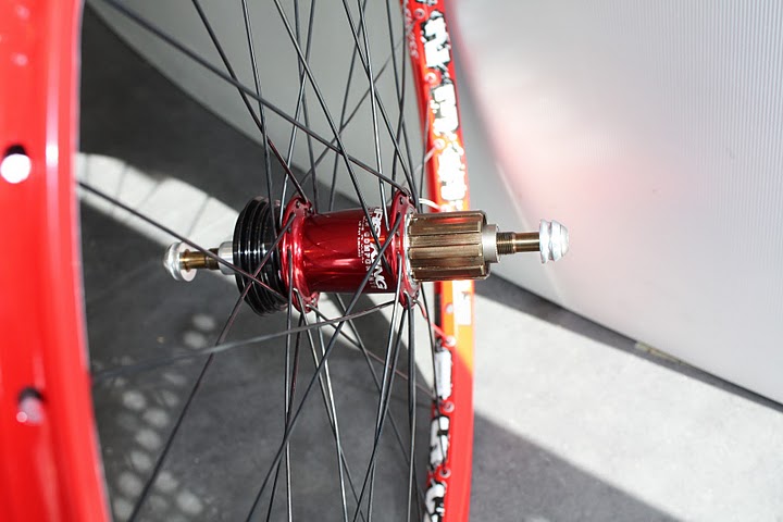

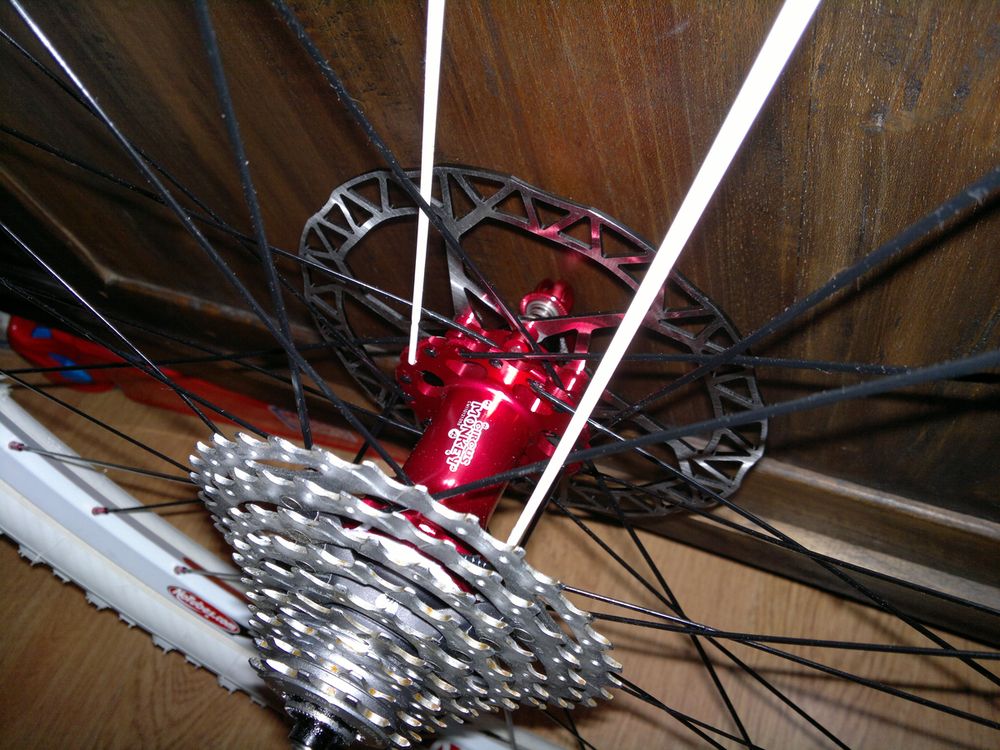

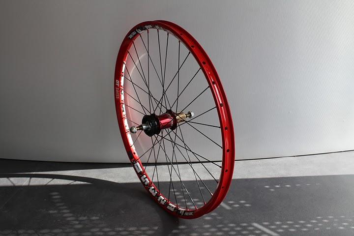

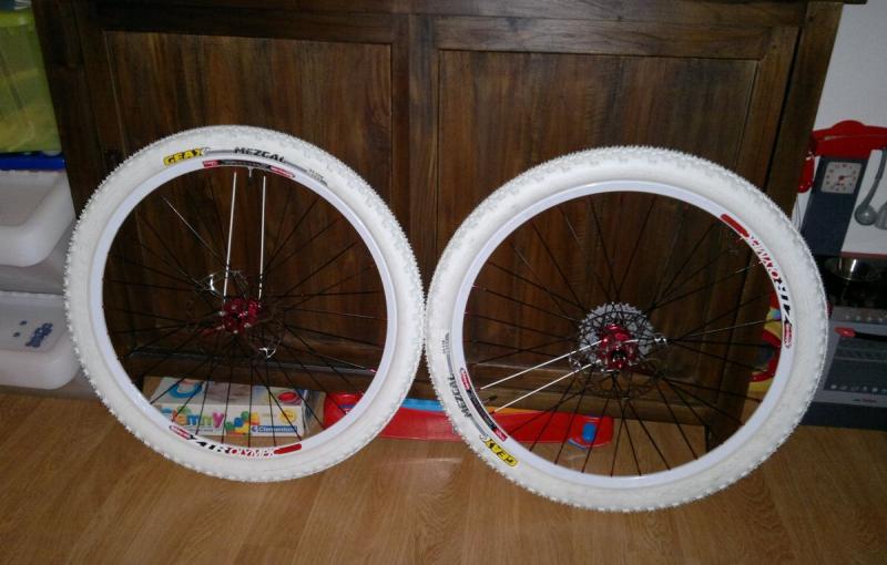

En voici un que j'ai réalisé récemment.
Pas réellement "exclusif", si ce n'est les moyeux et la petite touche avec les rayons blancs autour du trou de valve (comme sur les roues American Classic par exemple).
Le détail du montage :
jantes ZTR Olympic blanches
rayons CNspokes aero424 (équivalent CX-ray/ Aerolite) : 60 noirs, 4 blancs, croisés 3x
écrous alu rouge 16mm
moyeux Circus Monkey disc rouges
Le poids est de 1499g, ceci à cause des Olympic blanches qui sont bien plus lourdes que les noires (peinture vs. anodisation)
Les moyeux sont en effet assez légers (389g la paire), et malgré ça j'arrive au même poids qu'un montage de l'an passé avec des plus lourds Hope Pro2 mais des Olympic noires.
J'avais aussi une paire de ZTR Race blanches qui sont plus légères, mais pour le poids du pilote il valait mieux des Olympic.
J'ai pas pensé à photographier les roues nues, sorryImage IPB
au niveau budget, il y en a pour un peu moins de 300€ de matos (sans valves ni fond de jante)
Les moyeux de provenance taïwannaise sont particulièrement abordables, à environ 120€ la paire, y compris des blocages rapides à axe titane assortis (légers à moins de 50g la paire).
Le souci c'est de savoir s'ils sont fiables car ils ne sont pas fréquents.
Quelques utilisateurs de Weigntweenies les ont montés, principalement en route, et n'ont pas eu de souci avec, même après quasi 2 ans.
Du côté du mécanisme de roue-libre, cela parait bien conçu (3x doubles cliquets côte à côte, pas de pièce plastiques comme dans certains)
Par contre, le roulement le plus à l'extérieur du corps de roue-libre ne me semble pas bien protégé : à bien graisser régulièrement pour empêcher l'eau d'entrer.
Tous les roulements se démontent facilement de manière classique et ont l'air d'être des références ordinaires.
En tout cas il sont jolis, avec leur usinage "escalier" des flasques entre les trous.
J'ai une autre paire de ces moyeux que je monterai prochainement avec des Podium MMX
