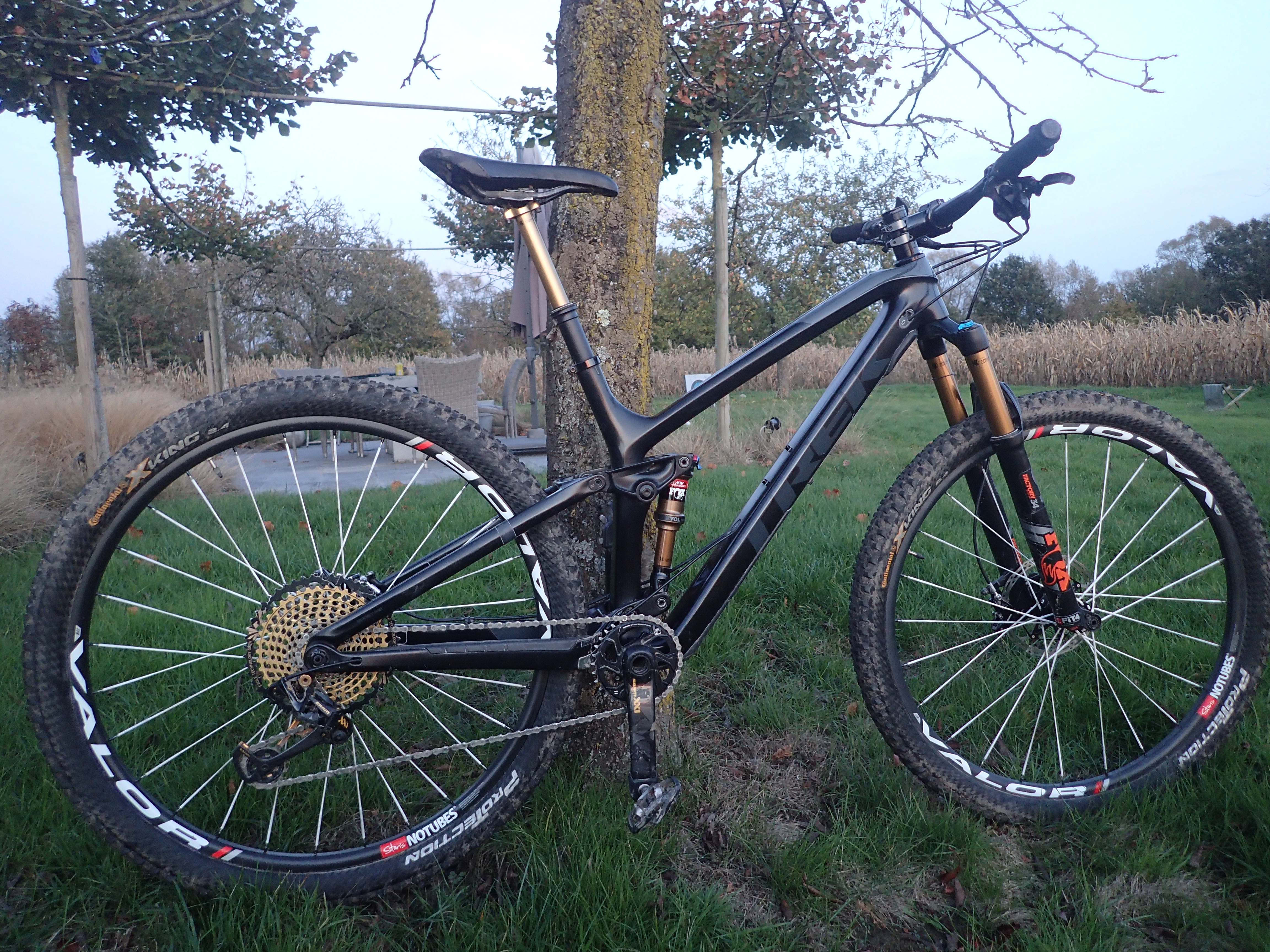

Thom Powder Posted September 27, 2020 Posted September 27, 2020 C'est jolie cette capsule assortie aux nipples ❤️ 1 Quote
Giskovcycle Posted September 27, 2020 Posted September 27, 2020 T'aurais pu faire un effort avec la nappe... Quote
xhala_debru Posted September 27, 2020 Posted September 27, 2020 La nappe, elle est collée à la table 😁 Quote

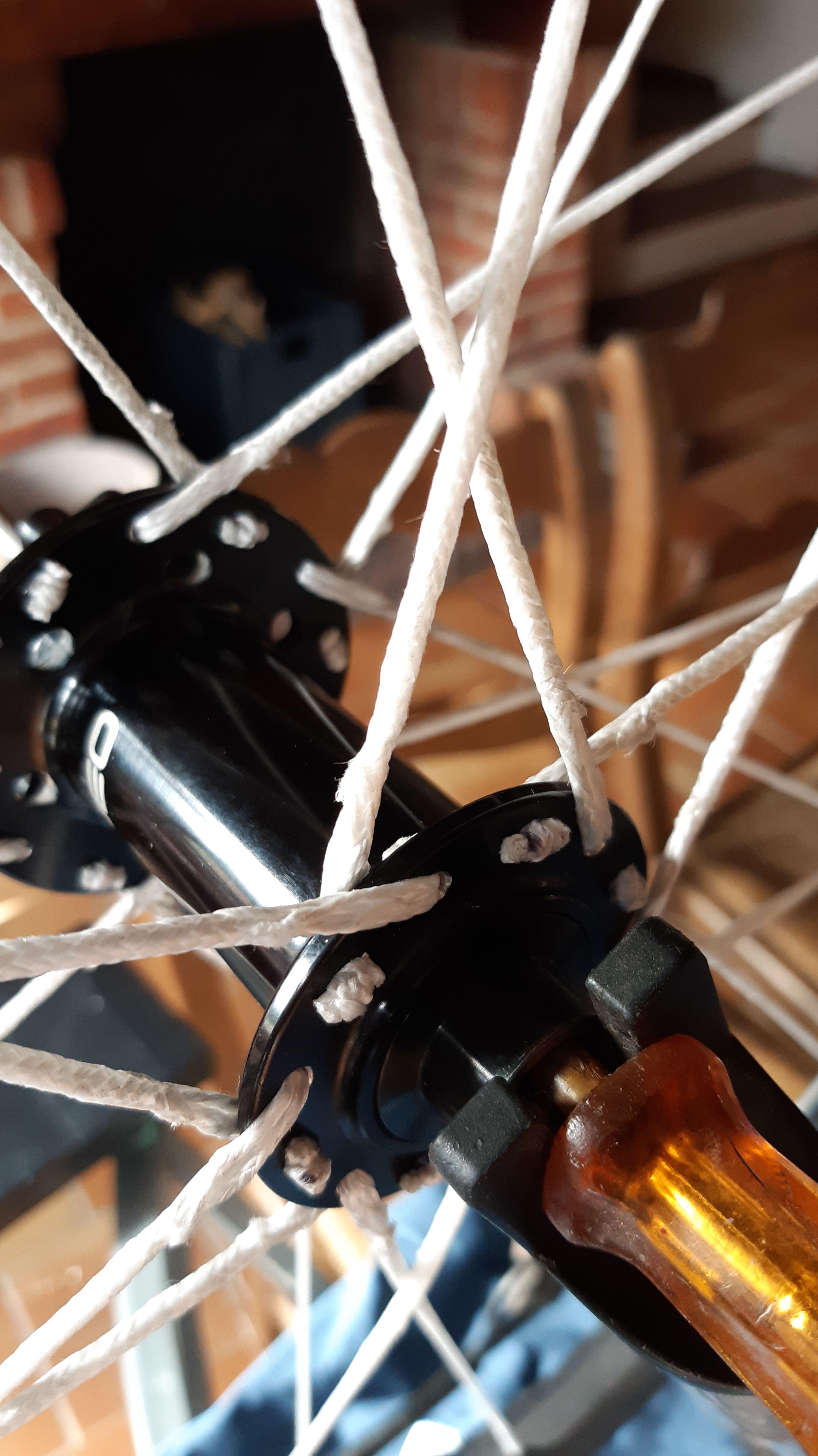

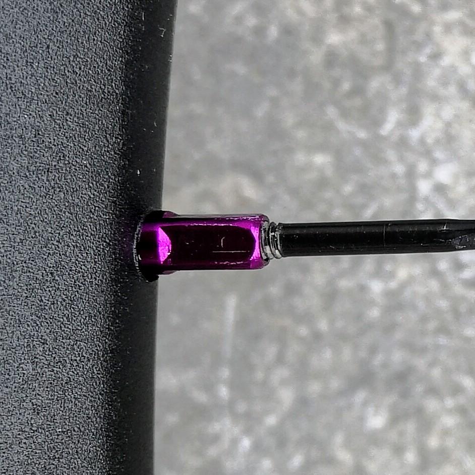

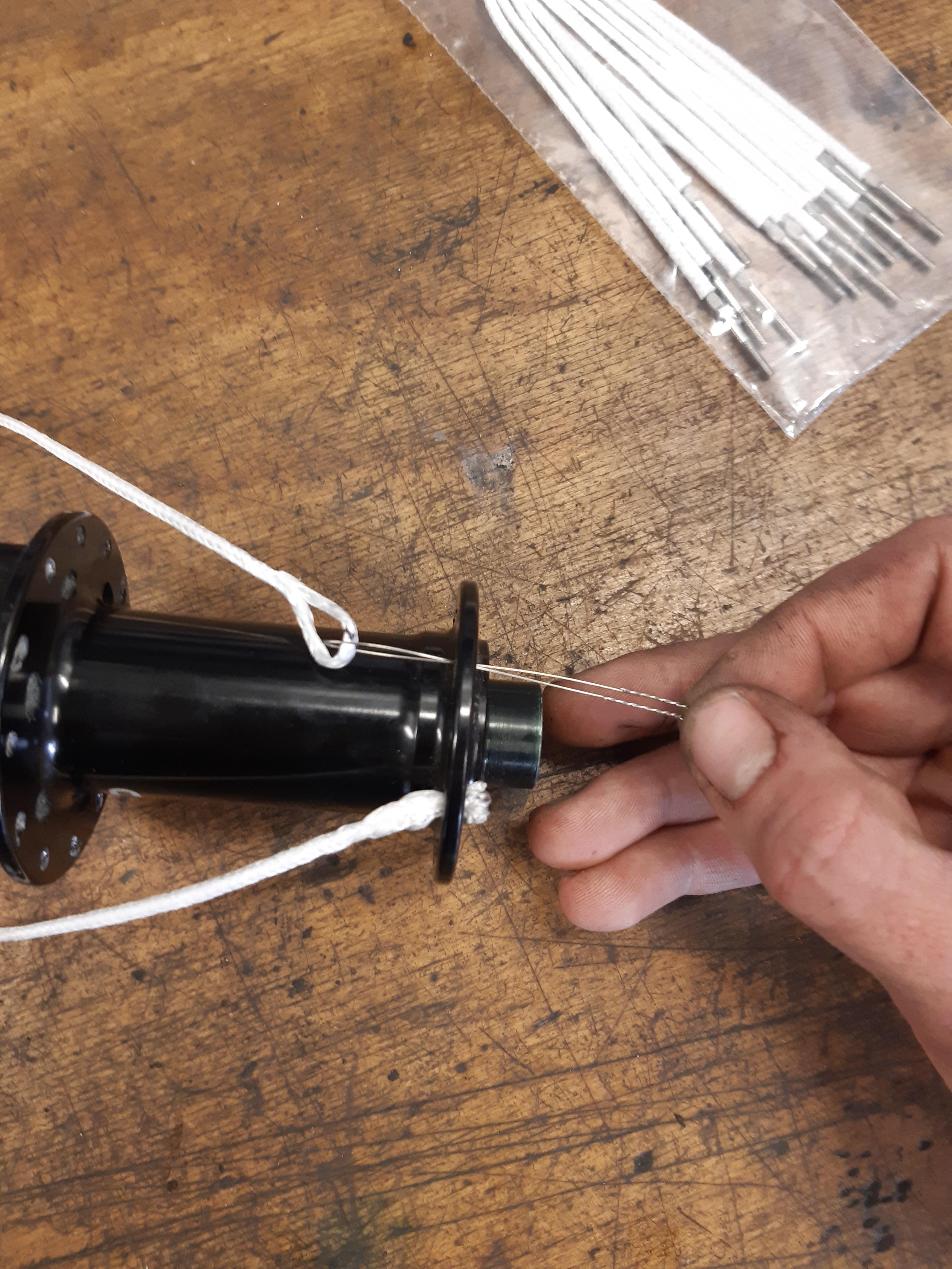

Dr-lulu15 Posted October 7, 2020 Posted October 7, 2020 (edited) C'était Noël avant l'heure aujourd'hui, montage de rayons en Dyneema sur ma bonne paire de roues carbone. C'est bien plus de chipotage mais pas déplaisant, passage d'un fil de fer dans le trou pour tirer la corde, un autre petit bout de corde sert d'insert pour maintenir le "rayon" dans la flasque. Jusque là ça allait bien sauf que... je me suis basé sur la longueur des rayons acier de remplacement pour passer commande, avec la boucle des berd je suis qq mm trop court Mail envoyé pour tenter un échange, l'occasion aussi de tester leur sav. Ce que je peux conclure pour l'instant: sur une roue avant 24 rayons sapim fins (2.0/1.7/1.8mm) c'est un gain de 90g sur la balance (precise) Edited October 9, 2020 by Dr-lulu15 2 Quote
Dr-lulu15 Posted October 7, 2020 Posted October 7, 2020 Il faudrait leur penser un montage en straigthpull où la partie filetée métallique viendrait se visser dans le moyeu, ca concentrerait tout le poids des rayons au plus proche du centre d'inertie, le côté cordage est léger comme une plume 1 Quote

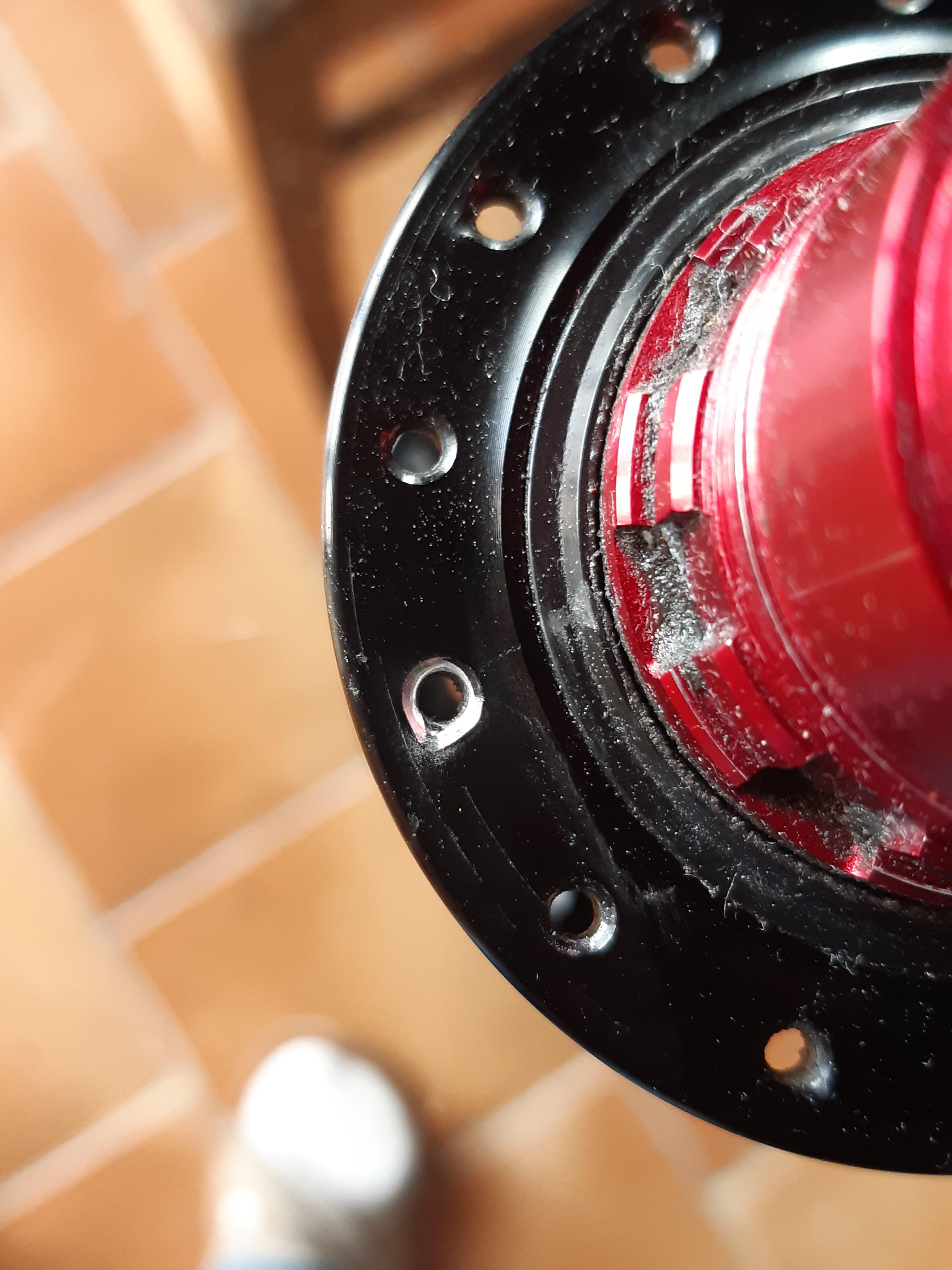

hman32 Posted October 8, 2020 Posted October 8, 2020 (edited) @Dr-lulu15 ça va être un sacré travail de patience. Tu as poncé les trous de passage des rayons pour éviter la rupture par cisaillement ou bien ton moyeu était déjà prévu pour des Dyneema ? Edited October 8, 2020 by hman32 Quote
Dr-lulu15 Posted October 8, 2020 Posted October 8, 2020 Négatif, jai bien reçu une petite tête de ponçage mais elle n'entre pas totalement. Comme la surface extérieure ne présente aucune aspérité abrasive je ne voyais pas l'intérêt de creuser ça... Mais ce serait con d'arriver au cisaillement, je mettrais bien un ptit coup par acquis de conscience Quote

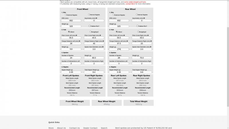

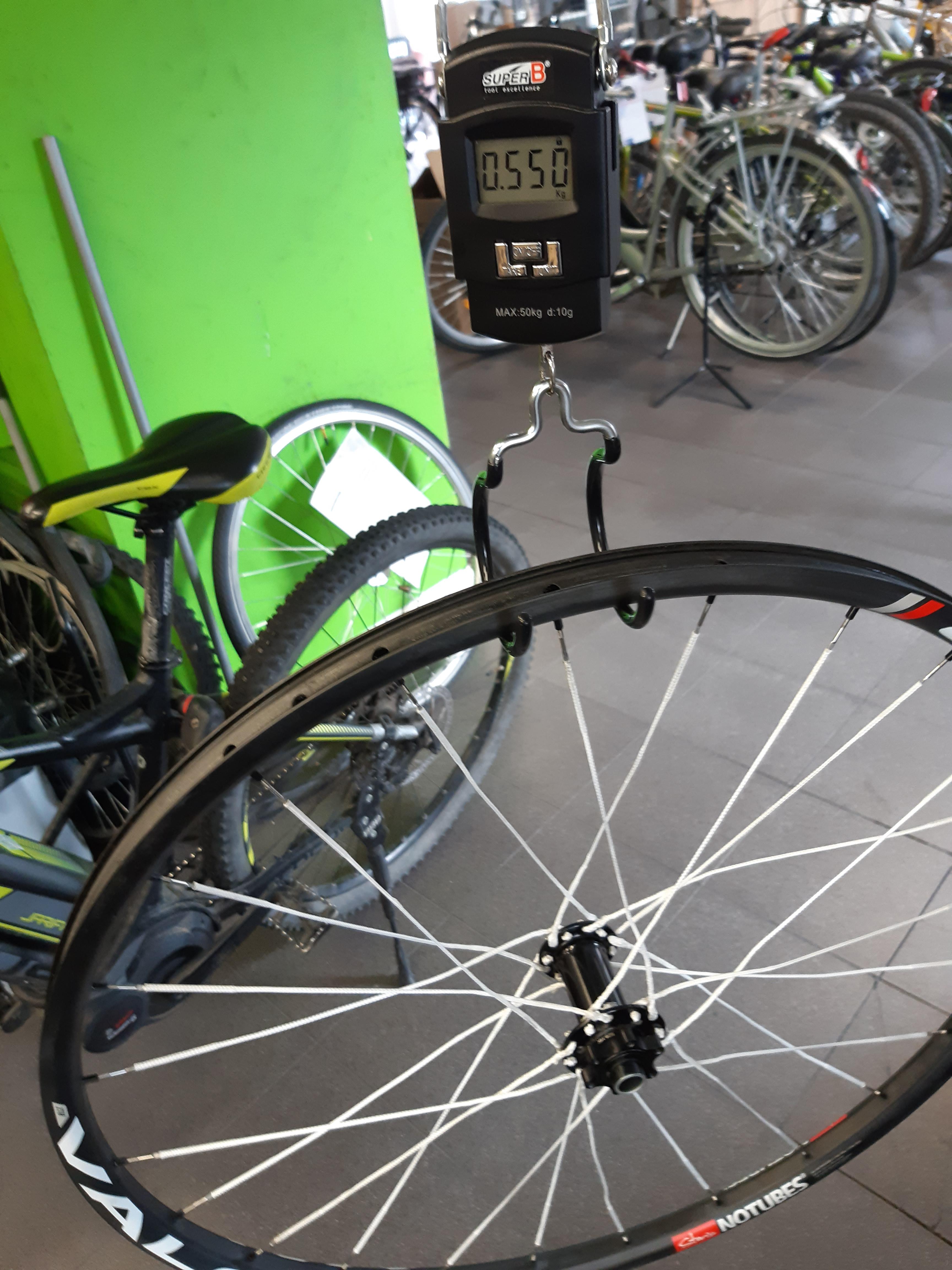

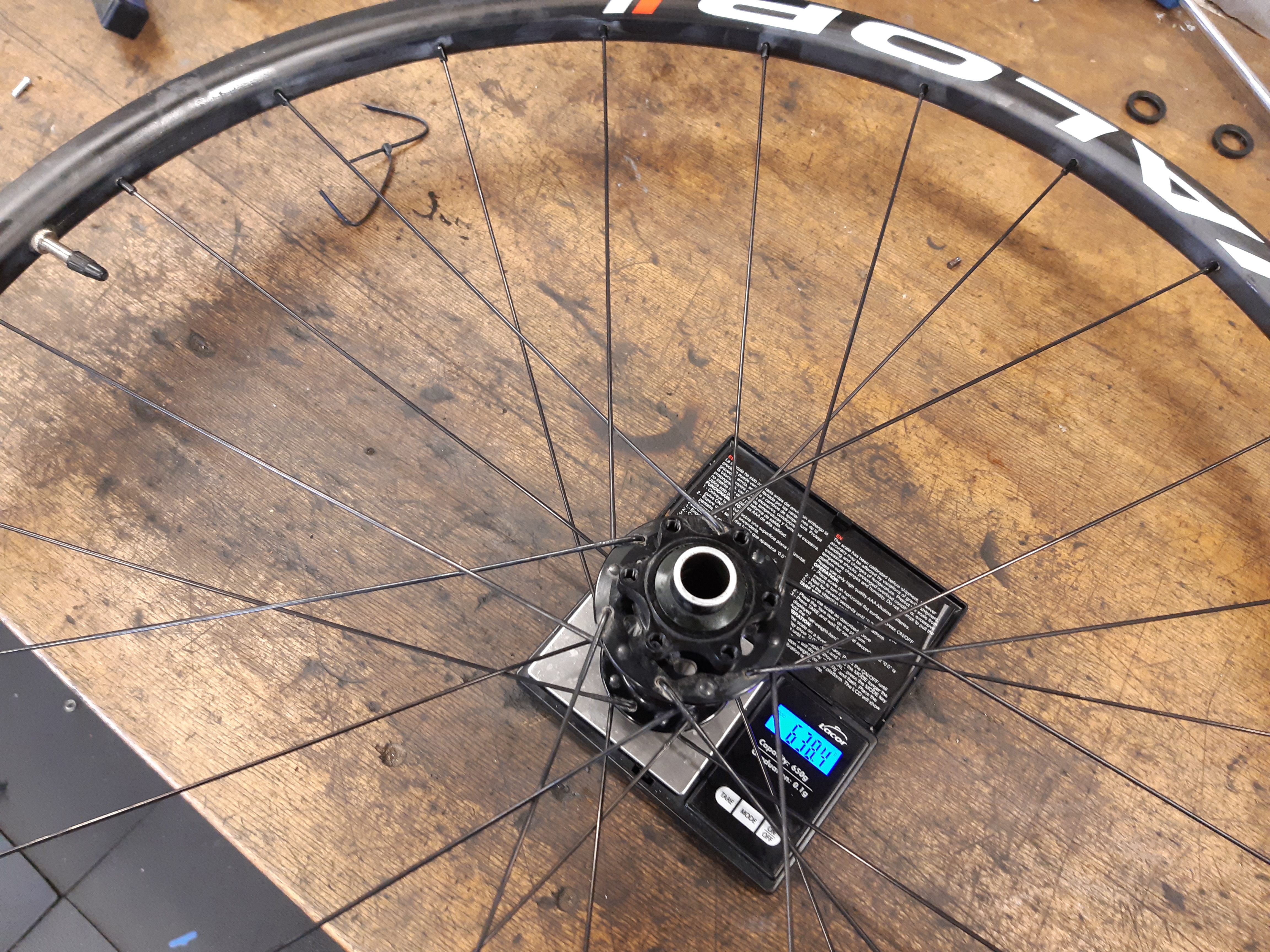

fbi Posted October 8, 2020 Posted October 8, 2020 13 hours ago, Dr-lulu15 said: Ce que je peux conclure pour l'instant: sur une roue avant 24 rayons sapim fins (2.0/1.7/1.8mm) c'est un gain de 90g sur la balance (precise) Tu es sûr de ton gain de poids ? Ca me semble pas possible... Berd annonce les 64 rayons à 156g, en 260mm de long. Les rayons que tu cites semblent être des D-light, quoique ces derniers sont en 2mm au filetage... à moins que ce soient des spéciaux OEM ? Ou alors ce sont plutôt des DT SuperComp. Bref, on est vers 310g pour 64. Le gain de poids pour 64 est donc de 154g. Alors pour 24, c'est sensé être 58g. Pour ce qui est de mettre les rayons dans l'autre sens avec les écrous au niveau des moyeux SP, il y avait ça dans le temps chez Shimano sur toute une série de roues. Les plus haut de gamme et intéressantes étaient les XTR M965 (disc CL). Donc en théorie, ça devrait être possible de réutiliser ces moyeux (qui n'étaient pas super light... c'est seulement depuis peu que Shimano fait des moyeux haut de gamme "bien" légers) pour faire un montage avec les rayons Berd. Par contre, ils ont des standards du passé : QR, 100/135mm, body HG. Malgré ça, l'idée reste tentante Mais le prix de ces rayons Quote
Dr-lulu15 Posted October 8, 2020 Posted October 8, 2020 (edited) Roue pesée à 638.4g avant et 543.8g avec 12 nipples non montées après sur une petite balance précise... les rayons d'origine sont bien custom. je ferai d'autres pesées pour affiner le résultat. Je vois bien ces roues XTR avec les rayons qui sortaient des flancs de la jante, de mémoire ce n'étaient pas les meilleures du moment. Mais apparemment ces rayons berd n'ont du sens que sur des cercles carbone, le côté tendre de l'alu limite les bénéfices. C'est sur le prix refroidit mais dans l'optique de monter la paire ultime c'est le choix qui pourrait s'imposer Edited October 8, 2020 by Dr-lulu15 Quote

fbi Posted October 8, 2020 Posted October 8, 2020 53 minutes ago, Dr-lulu15 said: Je vois bien ces roues XTR avec les rayons qui sortaient des flancs de la jante, de mémoire ce n'étaient pas les meilleures du moment. Mais apparemment ces rayons berd n'ont du sens que sur des cercles carbone, le côté tendre de l'alu limite les bénéfices. Oui c'est bien ça, avec les rayons par paires et ancrés dans le flanc de la jante. Ca c'était surtout pour le look. Car perso j'avais pas trouvé ça super fiable. J'en avais en version route (niveau 105 je pense) sur mon velotaf et j'avais du par deux fois remplacer un rayon cassé sur la roue arrière (en 2000 à 3000 km). Outre la "difficulté" de commander ces rayons très spécifiques, il n'étaient pas donnés ! Au moins 10€ pièce (avec la nipple spéciale), de mémoire. En comparaison, les Berd sont bon marché Mais trève de diversion, ma suggestion de monter des roues avec les moyeux d'origine de ces roues XTR (il y en avait aussi des semblables en XT) était bien sûr avec des jantes light "normales" (plutôt carbone). Et je ne pense pas qu'il y a besoin d'un perçage spécifique par paires, surtout avec ces rayons "souples". Côté jante, il faut un perçage pour écrous internes (= diam plus petit), et tu attaches le rayon de la même façon que tu l'as fait avec ton moyeu. Pour le gain de poids, bizarre quand-même... A moins que ce ne soient des écrous laiton d'origine ? (et même dans ce cas, il reste un delta). Non, pas laiton, je viens de checker. Et ce ne sont pas des D-light custom (ça m'aurait fort étonné qu'ils aient pu exister en triple épaisseur en custom !), ce sont des Laser custom sur base de 1.8mm (chez DT ils ont aussi des Revo 1.8-1.5-1.8) qui sont encore bien plus légers à la base ! Les DT c'est 256g les 64. Donc le gain est encore plus faible... 100g pour 64, donc 38g pour 24. Et petite remarque : si tes moyeux sont optimisés pour des têtes de rayons en 1.8mm (sinon souvent il vaut mieux mettre des rondelles), alors ça s'explique que l'outil pour adoucir les angles ne rentre pas dans les trous, vu qu'il doit être dimensionné pour les trous normaux 1 Quote
fbi Posted October 8, 2020 Posted October 8, 2020 Super !! Alors le poids annoncé pour ces rayons est fort surestimé. 550g c'est vraiment bien light ça Quote
fbi Posted October 8, 2020 Posted October 8, 2020 En déduisant le poids de 24 Laser 1.8-1.5-1.8 des 638g de la roue d'origine, ça voudrait dire que les 24 rayons dyneema pèseraient moins de 20g pour arriver à 550g ??? Quote
frans Posted October 8, 2020 Posted October 8, 2020 Allez qq grammes en plus quand même pour déduire la valve et le tape entre les 2 photos 😀 Quote
Dr-lulu15 Posted October 8, 2020 Posted October 8, 2020 La seconde pesée n'inclut pas la valve et le fdj c'est vrai. Je tenterai une autre pesée avec ma petite balance pour confirmer. Je ferai aussi le comparatif des rayons non montés Quote
fbi Posted October 8, 2020 Posted October 8, 2020 (edited) Si je puis me permettre, à vérifier, ce serait la première pesée (la roue d'origine), qui me semble un peu élevée (pour une paire de roues annoncée dans les 1300g). Mais les rayons seuls, ce serait évidemment encore mieux Edited October 8, 2020 by fbi Quote

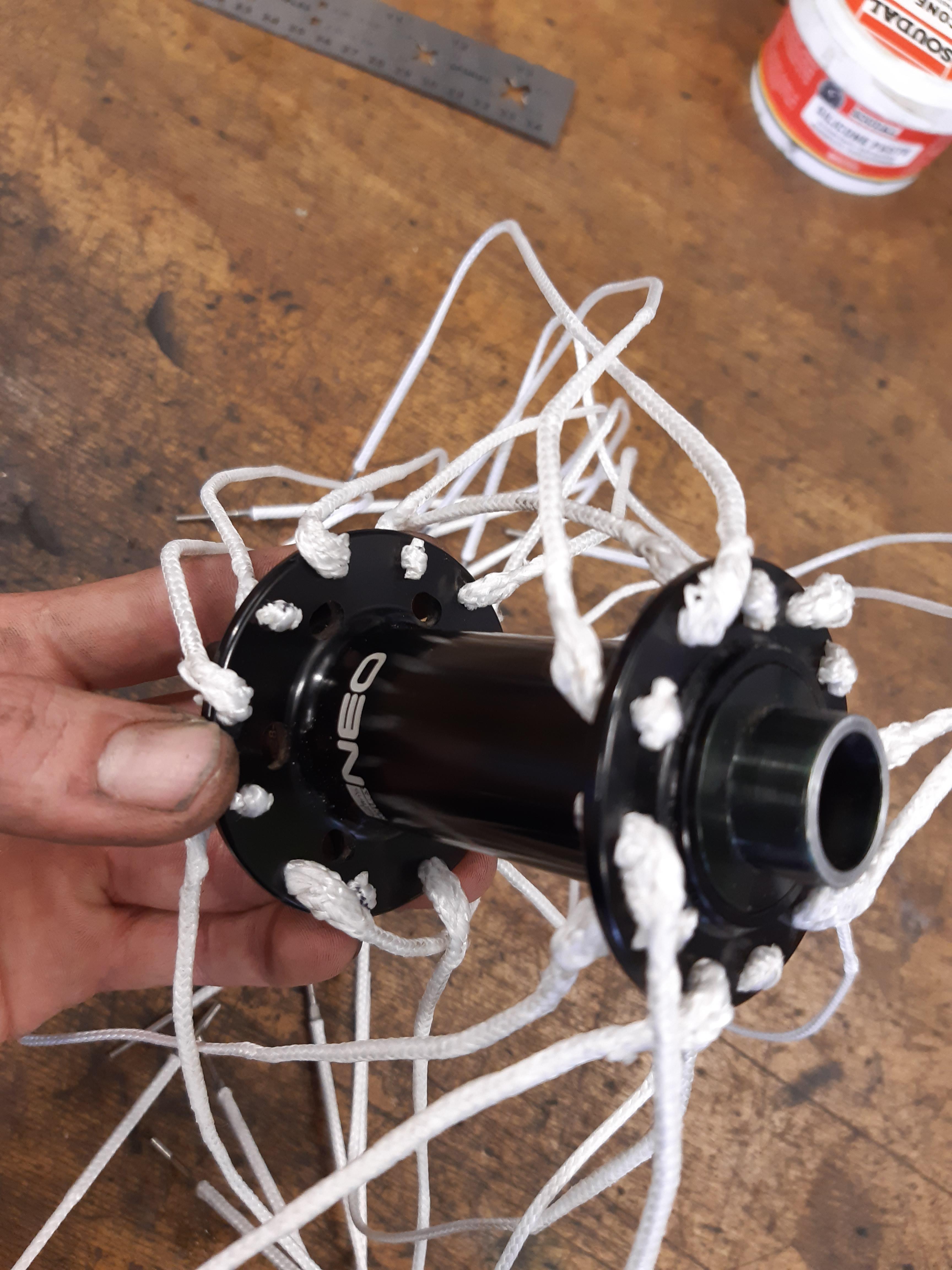

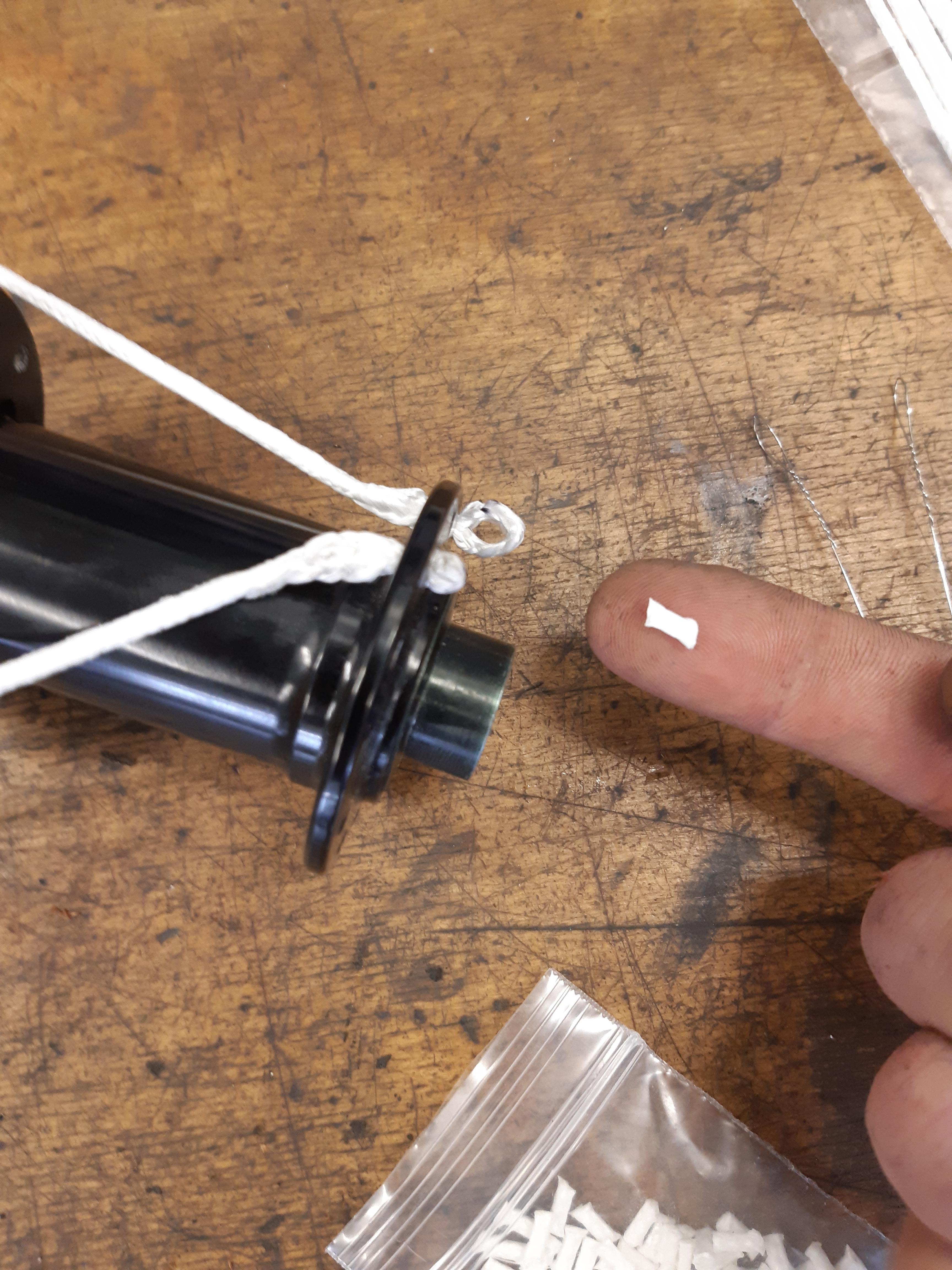

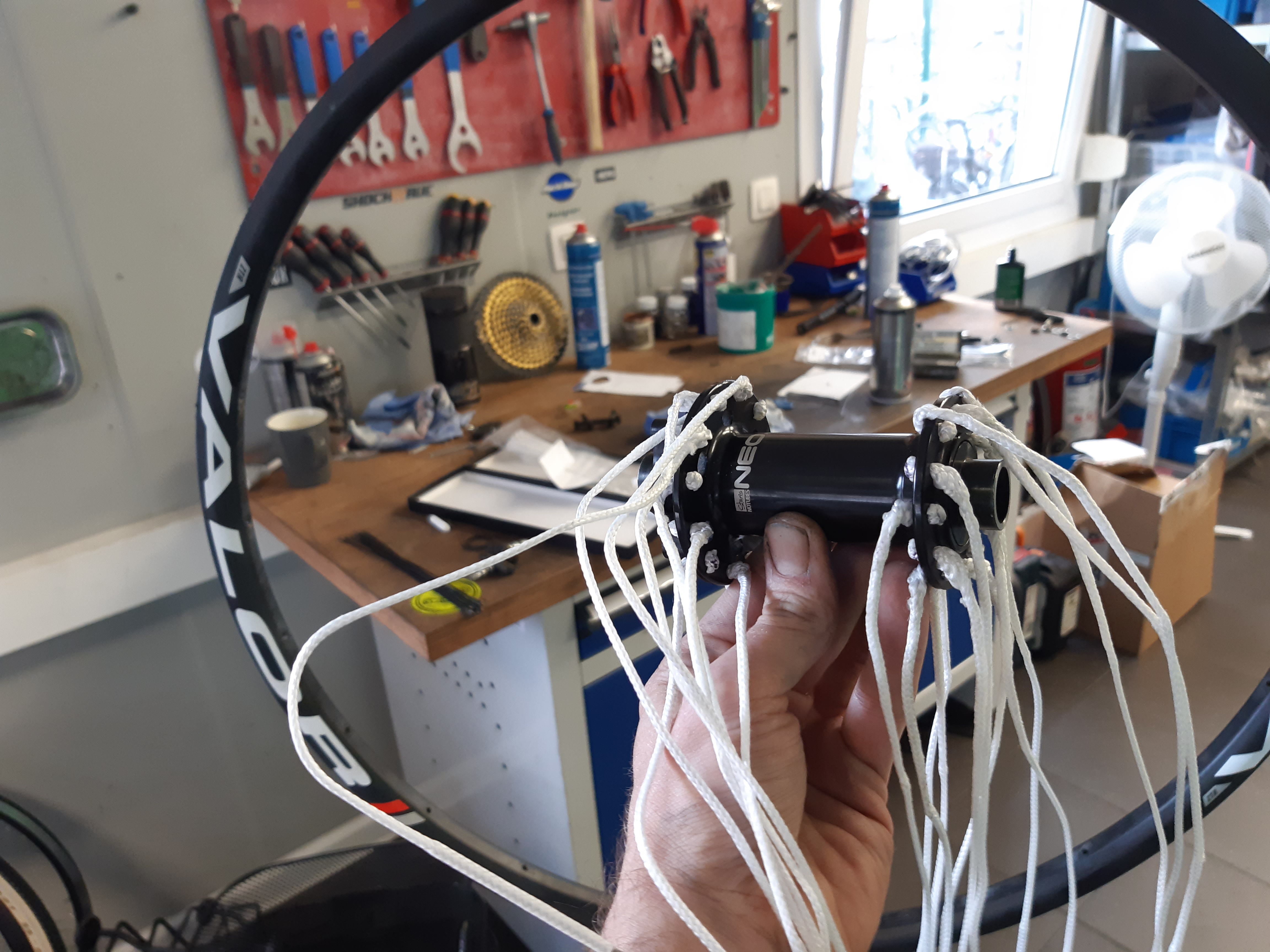

Dr-lulu15 Posted November 15, 2020 Posted November 15, 2020 (edited) Montage rayons Dyneema suite et fin + test terrain Quelques conseils si certains voudraient tenter l'aventure: Pour un montage neuf privilégier des moyeux straightpull, la préparation d'un moyeu pour rayons coudés prend un temps non négligeable (ponçage des trous minutieux), à voir au niveau frictions sur le long terme mais on dirait que le straightpull limite le risque de cisaillement. Pour tenter de limiter encore ce risque j'ai trouvé judicieux de décaler le rayonnage d'un trou, ça évite le contact avec la petite bavure creusée par l'ancien rayon acier Trêve de bricolage, place au test terrain tant attendu. Premiers tours de roue, 8km de ravel plus une petite portion pavée à un rythme calme et première déception... rien de bien flagrant comme différence. Pas d'accélérations bondissantes, pas de filtration supplémentaire des pavés. Le lendemain première rando en forêt de soignes plus nerveuse, c'est là que la différence est apparue L'apport en confort se.fait plus ressentir sur les successions de ceux et de bosses, ça ressemble au comportement d'un bon petit amorto, on sent la contraction et l'extension des rayons, mélange de souplesse et de rigidité bien dosé, ça apporte vraiment un peu de fun. Niveau accélération il y a clairement un gain dans les relances nerveuses, c'est pas le jour et la nuit mais ça fait toujours plaisir surtout en fin de sortie quand les jambes commencent à décliner. Difficile à dire si ça vient du matériaux ou des petits 200g grappillés, affaire à suivre. Sur un plan plus global j'ai le sentiment d'avoir gagné en vélocité, le franchissement de sols difficiles se fait en dépensant un peu moins d'énergie. Difficile d'être plus précis, il faudra de plus longues sessions de test pour mieux cerner les bénéfices Edited November 15, 2020 by Dr-lulu15 Quote
Dr-lulu15 Posted November 15, 2020 Posted November 15, 2020 Ce montage est destiné à mon Fuel EX et le résultat magnifie vraiment le vélo lui conférant un coté vif, rigide, nerveux, une précision chirurgicale en courbe, du plaisir quoi! Maintenant il serait plus judicieux de tester de montage de rayons kevlar sur un châssis plus light, sans amorto, pour en isoler les propriétés 2 Quote
hman32 Posted November 15, 2020 Posted November 15, 2020 @Dr-lulu15 beau boulot, cela t'aura pris combien de jour en tout avec les mise sous tension supplémentaire due au rayon Kevlar? 1 Quote
Dr-lulu15 Posted November 15, 2020 Posted November 15, 2020 (edited) Mise en tension légère comme une roue normale le 1er jour avec saut et voile. Le second jour la tension chute, on resserre un bon coup un côté puis l'autre Le troisième la tension a encore un peu perdu, on serre jusqu'à récupérer la mesure de la veille + saut et voile Edited November 15, 2020 by Dr-lulu15 Quote
