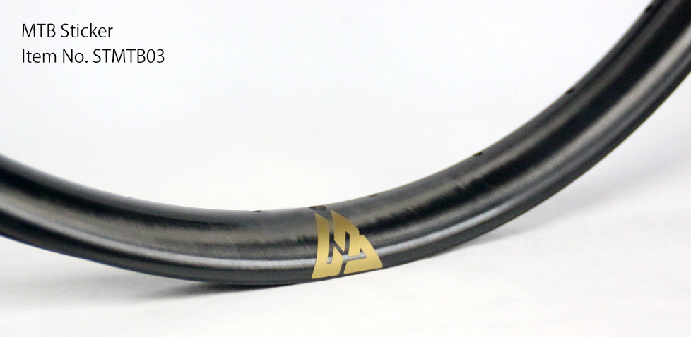

Thom Powder Posté(e) le 14 décembre 2020 Posté(e) le 14 décembre 2020 A propos de roues, quelqu'un a un bon plan pour faire des stickers découpés ? Stickers perso, découpé selon une forme particulière. Un peu dans le genre de ça : Citer
centurus Posté(e) le 14 décembre 2020 Posté(e) le 14 décembre 2020 Achète une découpeuse vinyl 😉 1 1 Citer

spit_06 Posté(e) le 15 décembre 2020 Posté(e) le 15 décembre 2020 A force de commander chez light bicycle, tu ne peux pas t'arranger avec eux pour avoir un stock de stickers dans toutes les couleurs? Pour le vinyl autocollant, je peux voir avec ma mère, elle bosse dans une boîte d'impression numérique et il y a une découpeuse de vinyl, elle doit pouvoir trouver des chutes. Citer
Thom Powder Posté(e) le 15 décembre 2020 Posté(e) le 15 décembre 2020 Si, mais leur stickers, ça m'intéresse pas Je veux du LH, pas du LB ! 1 Citer

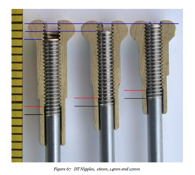

fernco Posté(e) le 3 janvier 2021 Posté(e) le 3 janvier 2021 hello les enfants! J'ai entrepris de changer de jante arrière. J'ai opté pour la nouvelle Spank Oozy 350 en 29. Bon, je me suis un peu planté dans le calcul ERD de ma jante, je me retrouve donc avec des rayons trop courts de 2mm de chaque côté... bon, j'ai des nipples en 12mm, si je les remplace par des 16mm, ça poserait problème ? merci 🤪 j'ai pas hyper envie de repayer 32 rayons a vrai dire.. Citer
Thom Powder Posté(e) le 3 janvier 2021 Posté(e) le 3 janvier 2021 Ca dépend des marques. Chez Sapim ça ne change rien. Chez DT je pense que le filetage est plus long. Par contre les rayons trop courts risquent de ne pas être engagés dans la tête de la nipple, ce qui n'est pas idéal. Tu as pris quoi comme modèle de rayon ? Quelle taille ? 1 Citer
@ntoine Posté(e) le 3 janvier 2021 Posté(e) le 3 janvier 2021 Je confirme, rayons SAPIM trop court + nipples SAPIM, les nipples cassaient même sans rouler tellement ils étaient en contrainte. Tu ne peux pas renvoyer les rayons ? Citer
Thom Powder Posté(e) le 3 janvier 2021 Posté(e) le 3 janvier 2021 surtout si elles sont en alu. Les laitons sont plus solides à ce niveau je pense. Citer
fernco Posté(e) le 3 janvier 2021 Posté(e) le 3 janvier 2021 ce sont mes rayons de base, en fait, j'étais persuadé que ma jante faisait 601d'ERD et j'ai pas fait la vérif... flemme d'aller dans le garage 🙃 me vla bien ... donc si j'ai bien suivi, il vaut mieux que le filetage du rayon aille jusqu'au bout de la nipple pour pouvoir absorber les contraintes sur l'assise et rigidifier l'ensemble filetage/nipple? Citer
Vincentw54 Posté(e) le 4 janvier 2021 Posté(e) le 4 janvier 2021 Exact C'est toujours mieux de prendre un peu plus long que un peu trop court Citer
Thom Powder Posté(e) le 4 janvier 2021 Posté(e) le 4 janvier 2021 Ca dépend surtout de la formule que tu utilises pour calculer la longueur des rayons. Certain calculateurs prennent le type de rayon utilisé en compte dans le calcul. Pour ma part j'utilise https://www.wheelpro.co.uk/spokecalc/ en complément de la formule de base que j'ai dans mon fichier Google Sheet. Perso j'arrondis vers le haut ou vers le bas en fonction de la valeur. Ex : 292.8 ça devient 292 et pas 294. 293.1 devient 294. ps : ne jamais se fier aux ERD annoncés ! @fernco si c'est une taille standard je peux te les échanger 😉 Citer
fbi Posté(e) le 4 janvier 2021 Posté(e) le 4 janvier 2021 @fernco normalement des écrous 16mm devraient pouvoir te rattraper le coup. J'ai déjà eu ça une fois (écrous Mavic Fore d'origine échangés pour des alu 12mm... qui étaient trop courts. Avec des 16mm, c'est rentré dans l'ordre). Oui chez DT les écrous ont un filetage différent selon leur longueur. Voici une illustration venant du bouquin de Roger Musson : Faut quand-même faire gaffe de ne pas avoir des rayons trop longs quand on arrondit trop vers le haut, car arriver en butée, c'est pas bon non plus. En général, j'arrondis plus volontiers vers le bas. Là aussi il y a moyen de rattraper le coup avec d'autres écrous, comme les American Classic (Sapim double square, etc.). Jamais fait ça, mais vu mes mesures d'ERD avec ces écrous, ça doit le faire. Et sinon, +1000 avec @Thom Powder : mesurer soi-même les ERD autant que possible ! (exception : si on a une jante DT et qu'on utilise le calculateur DT, on peut s'y fier) 1 Citer

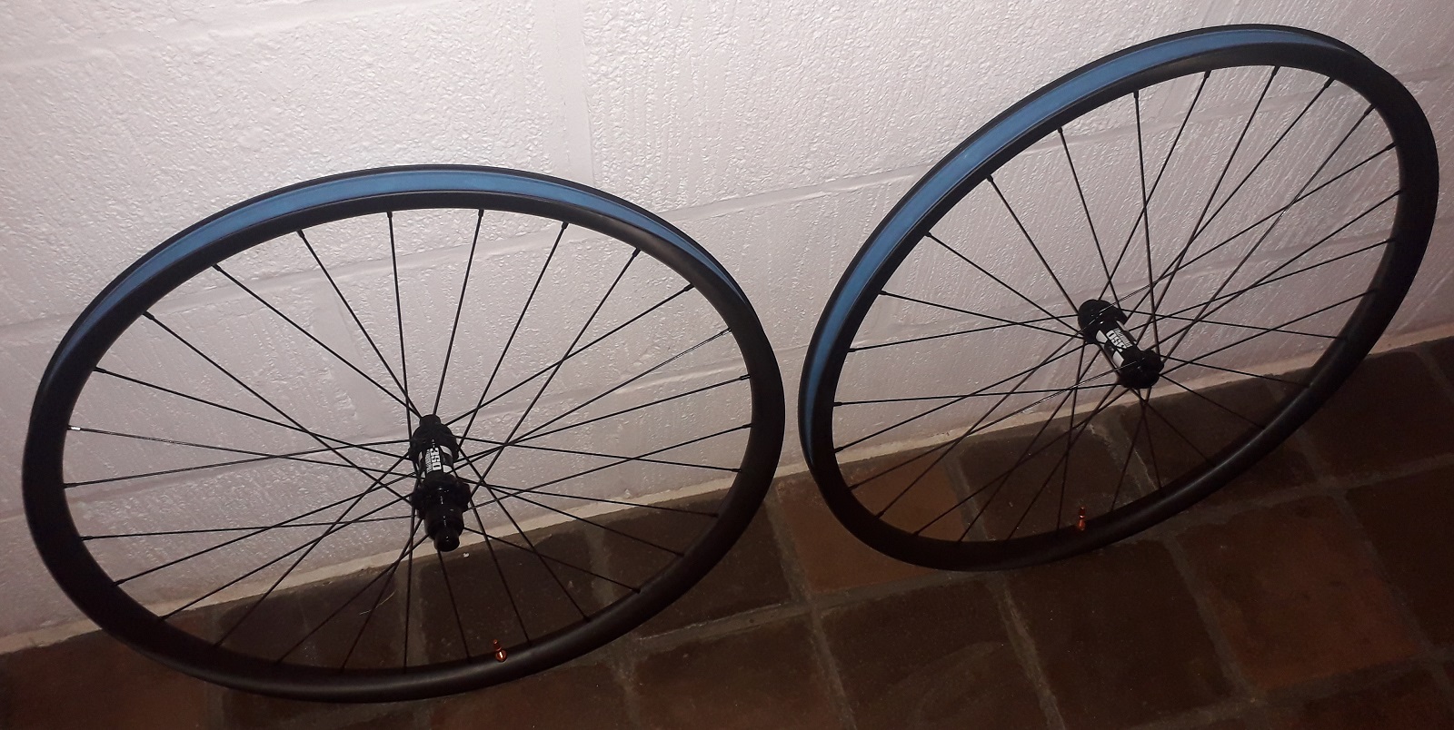

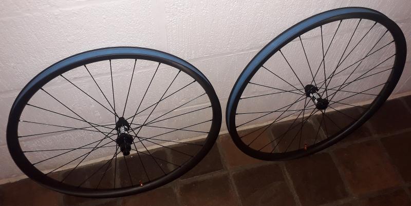

Thom Powder Posté(e) le 4 janvier 2021 Posté(e) le 4 janvier 2021 (modifié) 1226 g pour mon dernier montage VTT XC 29''. Qui veut se faire un montage avec des moyeux carbon-ti histoire de passer sous les 1200g ? Modifié le 4 janvier 2021 par Thom Powder 4 Citer
fbi Posté(e) le 4 janvier 2021 Posté(e) le 4 janvier 2021 Tiens c'est pas encore les nouveaux 240S avec le ratchet EXP ? Je crois qu'ils sont allégés de quelques grammes, mais peut-être pas assez pour passer les roues sous les 1200g... Citer
Thom Powder Posté(e) le 4 janvier 2021 Posté(e) le 4 janvier 2021 Non c'est encore les anciens modèles. Y'avait pas de exp pour le 142 Centerlock straight pull. Citer
fernco Posté(e) le 4 janvier 2021 Posté(e) le 4 janvier 2021 tiens question idiote : comment mesure t'on une nipple? longueur totale ou longueur jusqu'à l'assise? Citer
