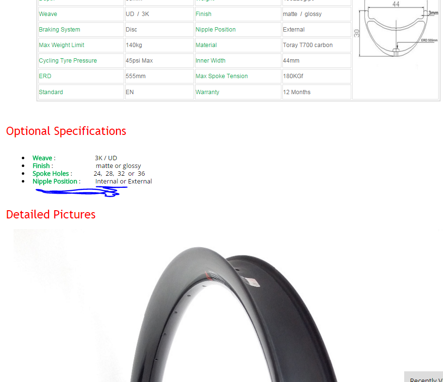

FUEL Posté(e) le 28 mai 2016 Posté(e) le 28 mai 2016 (modifié) Oserais-je dire que ca n'a pas l'air chinois Modifié le 28 mai 2016 par FUEL 1 Citer
