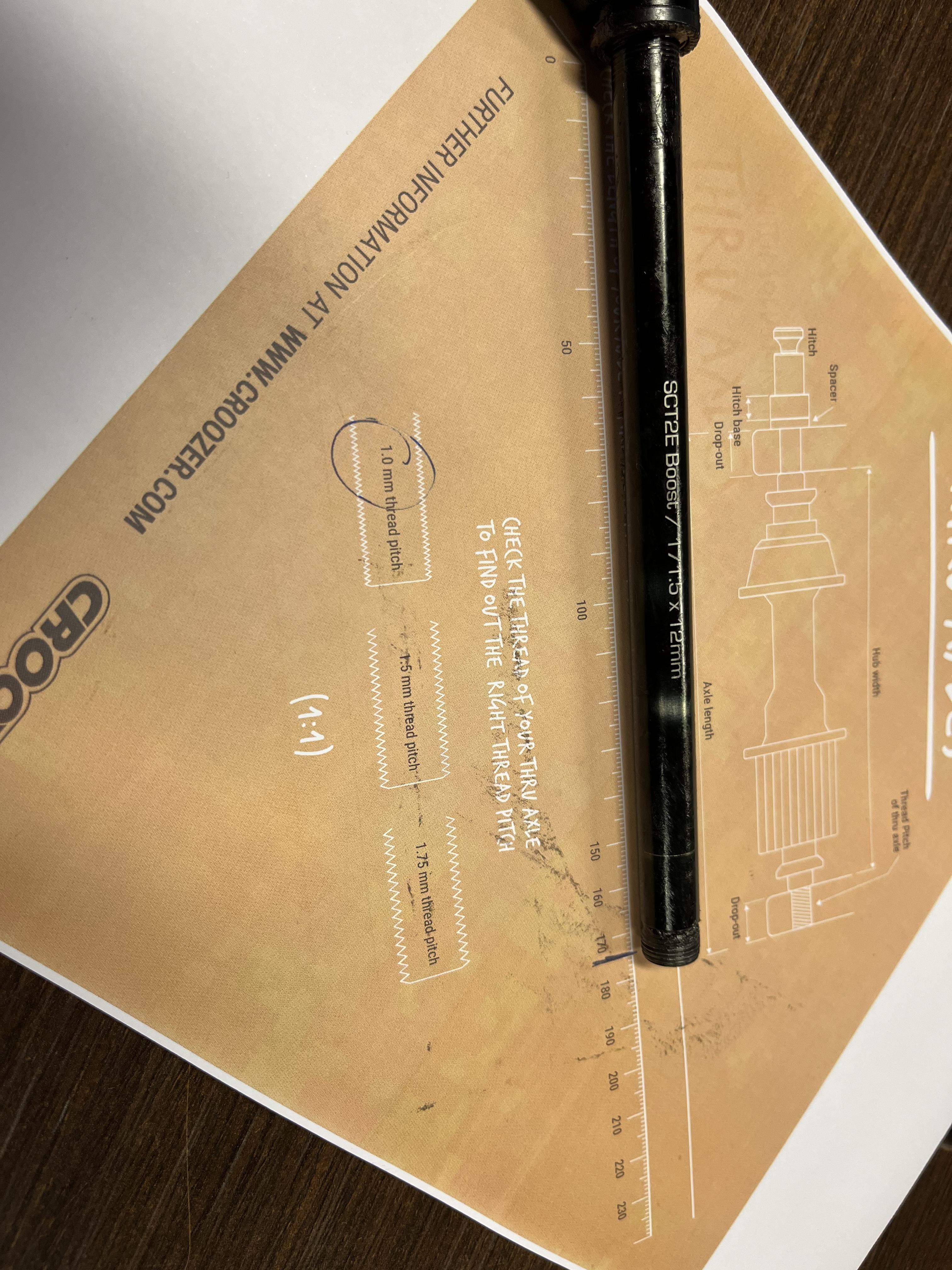

Par contre pour l’adaptateur de la fixation ce n’est pas clair. L’axe arrière est un boost 12mm x 171,5. Je suis allé sur le site, dans la section axe transversant (https://www.croozer.com/fr/choix-attache) et ai imprimé le document pour voir quelle sorte de filetage j’ai et vérifier la longueur. Longueur mentionnée sur l’axe 171,5 alors que je mesure 175 d’axe (sans la partie extérieure donc) et un pas de 1mm.
Si je me fie au tableau je n’ai pas de solution. Ou alors je n’ai rien compris.. 😅
je sais qu’il y a des spécialistes Croozer ( @nico par exemple 😁) donc j’espère que certains voient de quoi il s’agit

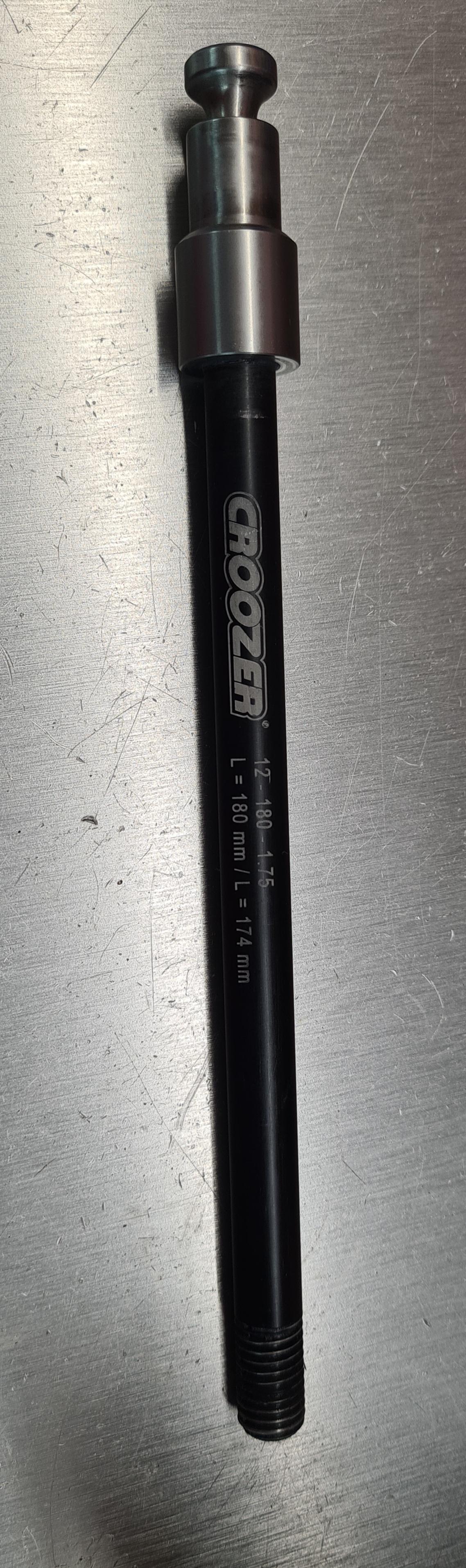

C'est un axe comme ça qu'il te faut :
Mon vélo est en Boost (12x148).
Tu dois vérifier le pas du filet de ton axe, pour commander le bon.
Oui, j’ai vérifié, pas de 1mm.
mais comme écrit plus haut je ne vois pas la longueur dont j’ai besoin dans le tableau de compatibilité croozer

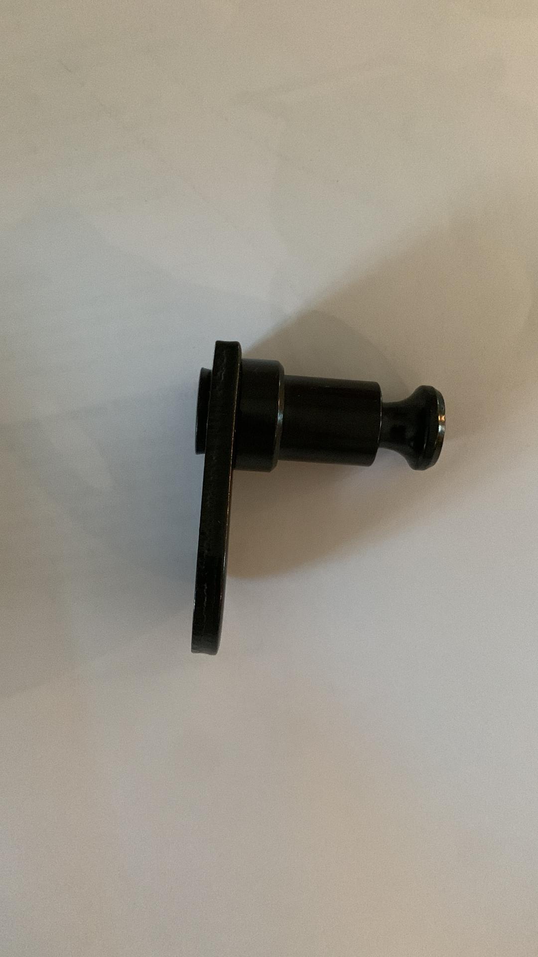

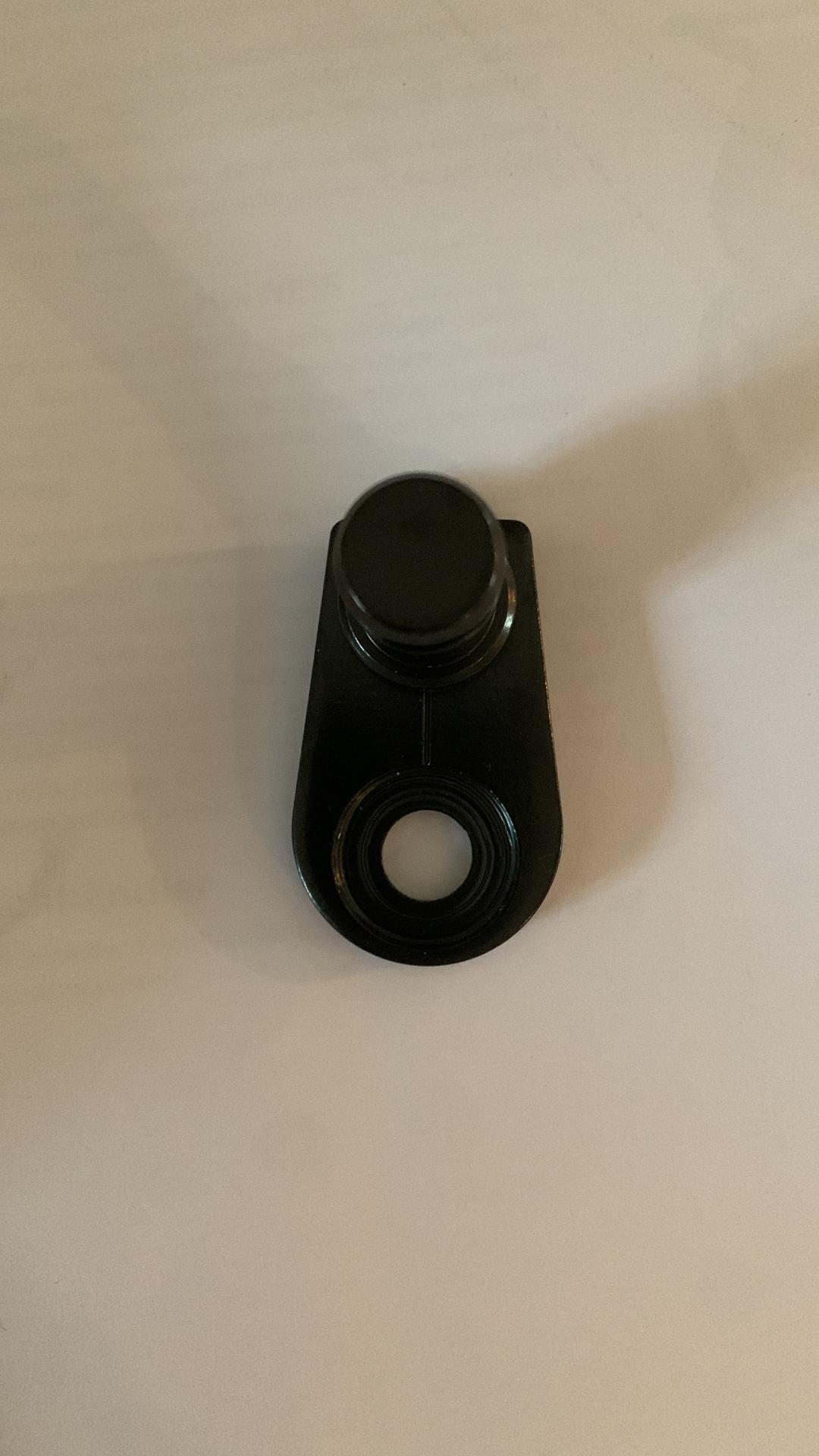

voici ce que j’ai comme pièce :
47056C2A-7852-40A0-A286-C523AAD0CEC3.thumb.jpeg.740792d3479417273f34c83124a95dbc.jpeg02B2BECE-DD97-4EC1-96A6-9E904ED92A61.thumb.jpeg.95f255c196fa60a211496acc3567f6bd.jpeg
Oui ça c'est la pièce de base.
Tu peux l'utiliser avec ton axe de 12mm mais tu risques de devoir la retoucher un peu.
La solution de l'axe dédié est la meilleure (fait gaffe, empreinte en T30, faut en garder une dans le sac et pas faire la connerie comme moi de partir sans et crever au milieu de nulle part :-#).
C'est pas l'axe suivant que tu dois prendre ?
L = 167 mm (espacement 148 mm) = code : 12 - 167 - 1.00 XL (Réf. 122501918)
https://www.croozer.com/fr/choix-attache/axes-traversants
Je pense que tu ne dois pas te braquer sur les 3,5mm de différence de longueur.
Ok, vais prendre ça, merci pour l’aide 😉

J’ai reçu l’axe conseillé par @nico et ça a l’air de fonctionner : pas encore roulé avec la remorque mais il se met bien.
merci pour les conseils 😉
