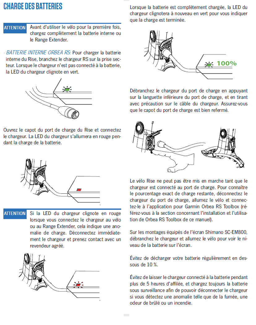

lama00 Posté(e) le 7 juin 2021 Posté(e) le 7 juin 2021 Hello, J'ai voulu charger mon Rise pour la première fois hier. Lorsque je branche le chargeur à la prise secteur, la led du chargeur clignote lentement, à un rythme normal. Ensuite je branche le vélo et là le chargeur clignote vert à un rythme irrégulier avec un petit bruit de claquement. Assez étrange. Ca dit quelque chose à quelqu'un ce genre de problème ? Voici les instructions Orbea : Citer
