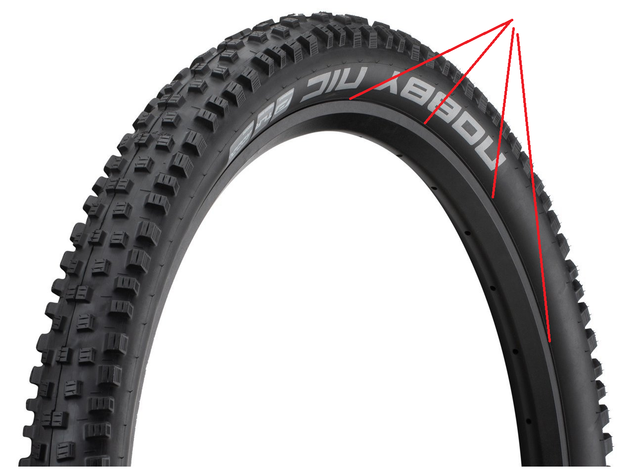

Tifox Posté(e) le 5 mai 2021 Posté(e) le 5 mai 2021 Sur beaucoup de peu, tu as une marques quelques mm au dessus de la tringle, tout autour du pneu. Si cette marque est a la même distance de la jante sur tout le contour du pneu et des deux côtés, c'est bon. Citer
IceBlue Posté(e) le 5 mai 2021 Posté(e) le 5 mai 2021 @Tifox je ne connaissais pas. Merci. Je vais vérifier. Citer

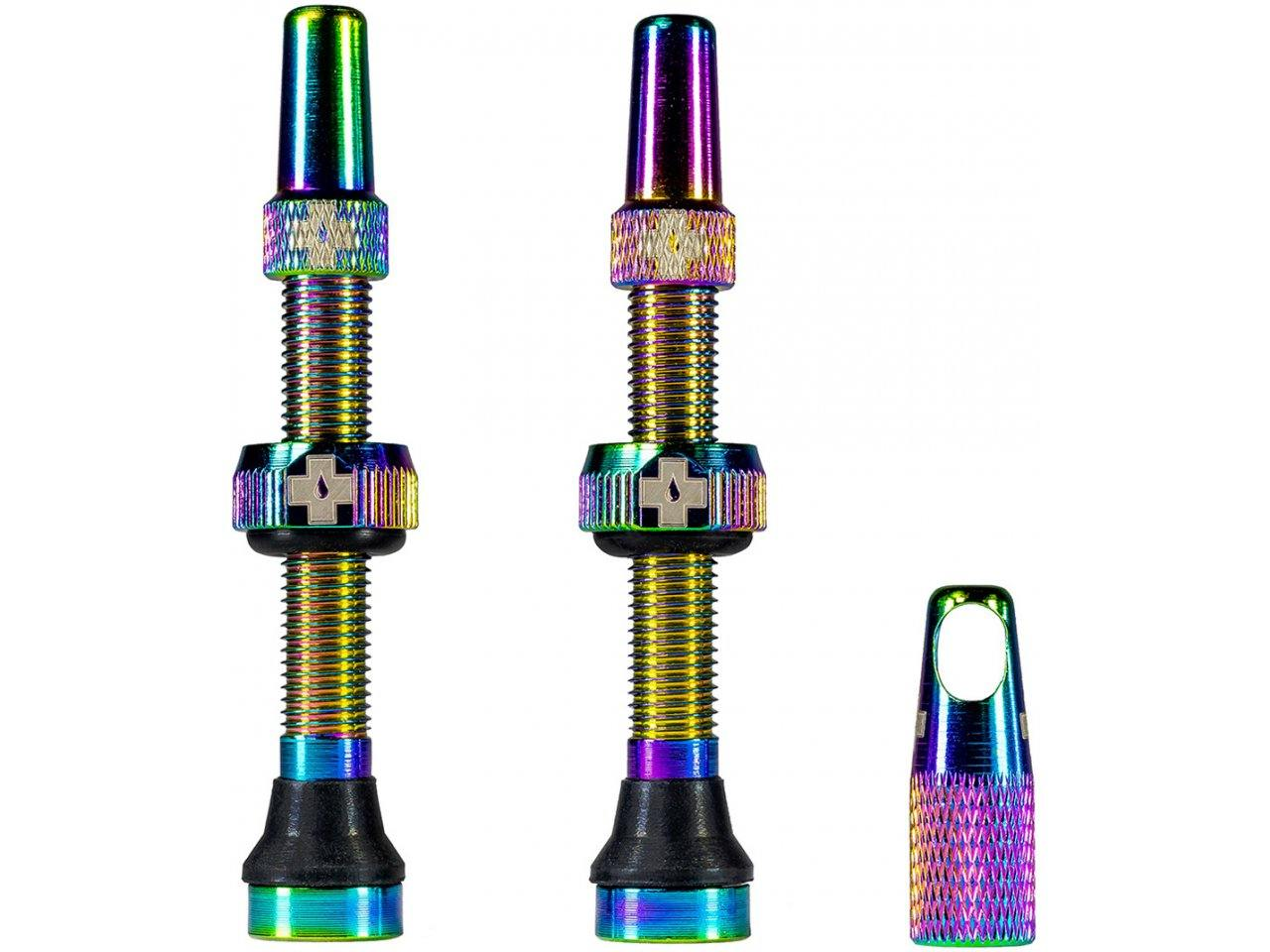

Jojobleu Posté(e) le 15 septembre 2021 Posté(e) le 15 septembre 2021 Tu n'as pas un truc comme ça qui traine chez toi ? En principe livré avec les valves tubeless Citer
Carbu Posté(e) le 15 septembre 2021 Posté(e) le 15 septembre 2021 (modifié) 6 minutes ago, Robin said: , je suis sensible au bullshit écomarketing 😉 moi aussi... mais j'ai bien 10 full set de jantes qui trainent dans mon garage... le "démonte obus - bullshit EM" je suis sur de ne jamais le trouver quand j'en ai besoin 😂 Modifié le 15 septembre 2021 par Carbu 1 Citer
Robin Posté(e) le 15 septembre 2021 Posté(e) le 15 septembre 2021 @Jojobleu j'ai acheté le vélo chez un particulier, donc pas fait le montage moi-même. mais bon, à 50 cents, je peux craquer. ca me permettra de le perdre avant de penser à récupérer des valves auto comme suggéré par Carbu. Citer
Thom Powder Posté(e) le 15 septembre 2021 Posté(e) le 15 septembre 2021 Ce serait bien plus simple si tout le monde avait des valves Peaty's MK2 2 Citer
Loic2810 Posté(e) le 15 septembre 2021 Posté(e) le 15 septembre 2021 Ah, faut laisser les capuchons de valve? C'est lourd, tout le monde les enlève non? 1 Citer
Carbu Posté(e) le 15 septembre 2021 Posté(e) le 15 septembre 2021 il y a des valves démontables bien plus "prolo" 😁 Citer

Jojobleu Posté(e) le 15 septembre 2021 Posté(e) le 15 septembre 2021 Il y a 1 heure, Thom Powder a dit : Ce serait bien plus simple si tout le monde avait des valves Peaty's MK2 Ou des Mucoff 2 Citer
