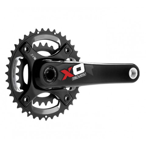

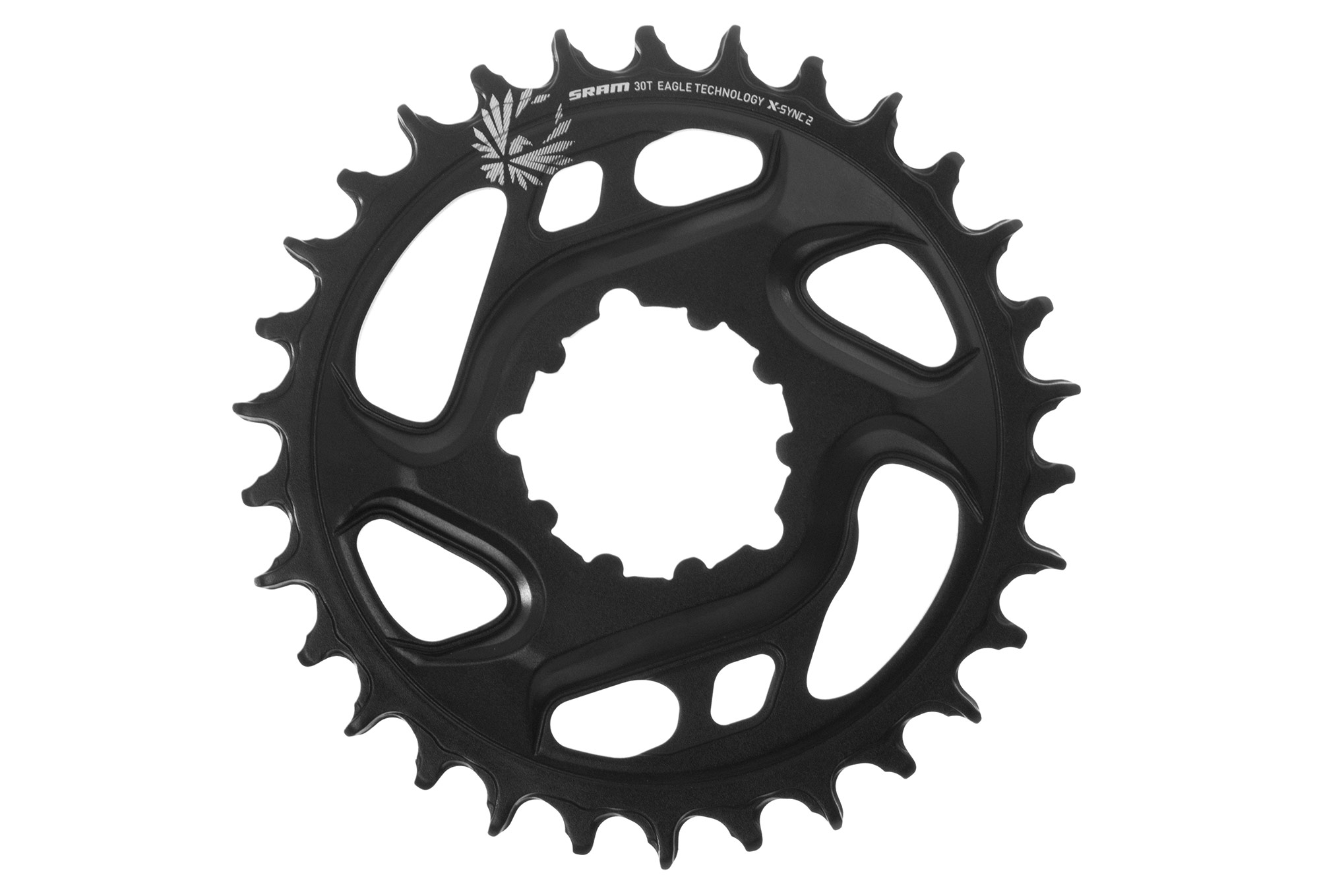

fbi Posté(e) le 10 novembre 2020 Posté(e) le 10 novembre 2020 (modifié) 10 hours ago, Tomtom said: Salut les copains.. Question, est-ce que ce genre de plateau directmount Sram est compatbile avec le pédalier Sram X0 GXP (2 x 10), pour le passer en mono plateau? J'avoue être un peu paumé avec tous les différents standards, les offset, etc... Merci. https://www.alltricks.fr/F-11935-plateaux-_-bashs/P-281259-plateau_sram_x_sync_2_cold_forged_eagle_direct_mount_6mm_offset_12_vitesses_noir Ca a l'air bon (si c'est bien du non boost qu'il te faut), mais je sais qu'il faut faire attention à une chose : il y a des version des plateaux direct mount pour GXP et d'autres pour BB30 (et ça varie selon la longeur de l'axe !). Donc, autant se renseigner à fond Modifié le 10 novembre 2020 par fbi 2 Citer
