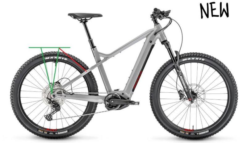

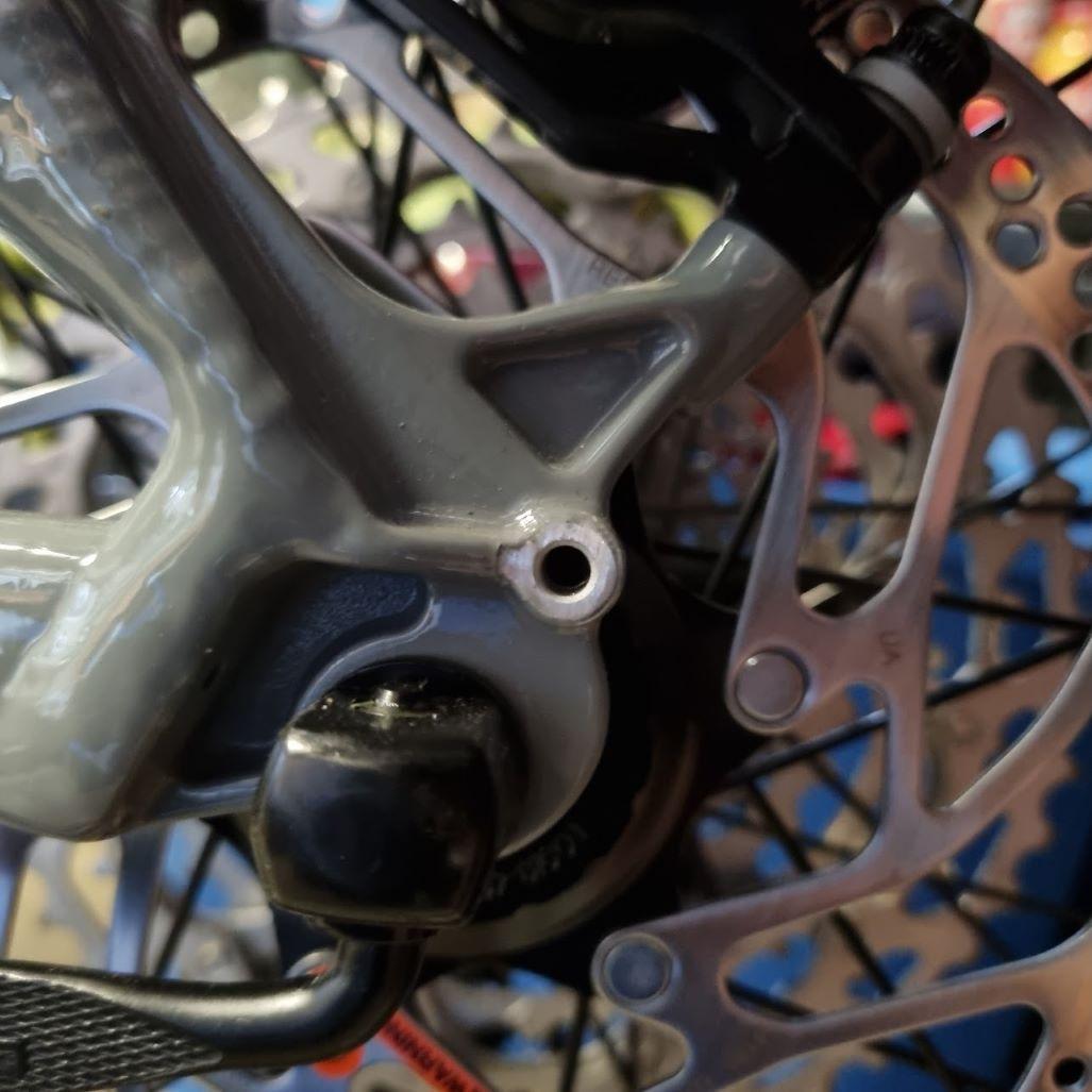

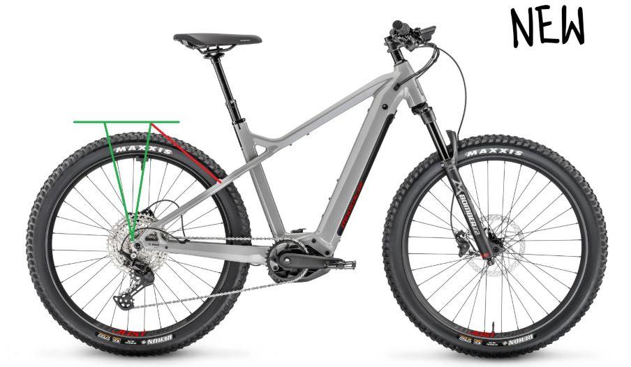

Skankers Posté(e) le 30 août 2023 Posté(e) le 30 août 2023 (modifié) Salut à tous, Je n'ai pas vu de topic dédié à mon soucis mais je ne pense pas que ma question en mérite un non plus. Je suis à la recherche d'un porte bagage compatible avec mon VTTAE Moustache OFF 4 et capable de supporter un siège enfant pour de petites randos calmes. En théorie rien de compliqué sauf que je n'ai pas de fixation latérales sur les haubans .. je regardais le ORTLIEB | Quick Rack mais malgré une charge de 20kg max celui-ci n'accepte pas de sièges enfants d'après le manuel ... vous pensez que ça passe malgré tout ? J'ai contacté le SAV de MOUSTACHE mais ils n'ont rien dans leur gamme compatible et ne sont pas très enclins à fournier une solution d'une autre marque 🫢 PS : J'ai essayé d'installer un siège THULE sur cadre mais il est trop proche de la roue arrière .. à la moindre bosse celui-ci touche le pneu 🤐 Modifié le 30 août 2023 par Skankers Citer
dj_ Posté(e) le 30 août 2023 Posté(e) le 30 août 2023 Y a des systèmes pour installer un porte baguage sur un axe traversants (chez tubus par exemple) Mais c'est aussi limité a 25kg Citer
Skankers Posté(e) le 30 août 2023 Posté(e) le 30 août 2023 il y a 6 minutes, dj_ a dit : Y a des systèmes pour installer un porte baguage sur un axe traversants (chez tubus par exemple) Mais c'est aussi limité a 25kg Salut, Le poids ce n'est pas un soucis (mes enfants font 12 kg et 14kg), le soucis se situe au niveau de la fixation horizotale (vers le cadre). J'ai bien les pas-de-vis légèremet au dessus de l'axe pour les fixations horizontales mais 99% des porte-bagage se fixent également sur le côté latéral des haubanss (tubus inclus) et ça je n'ai pas. Citer
dj_ Posté(e) le 30 août 2023 Posté(e) le 30 août 2023 Pour ça que je parle d'axe traversants, et non pas d'œillets https://www.bike-components.de/fr/tubus/Adaptateur-Axe-Traversant-pour-Porte-Bagages-Arriere-p91752/ ça passe dans le moyeux du vélo. C'est conçu pour des vélos avec un axe de 142mm, sauf que ça ajoute jusqu'à 27mm attacher les œillets d'un porte-baguage normal Citer
Skankers Posté(e) le 30 août 2023 Posté(e) le 30 août 2023 (si je sujet est trop envahissant dites le moi et j'ouvre un topic dédié) il y a 6 minutes, dj_ a dit : Pour ça que je parle d'axe traversants, et non pas d'œillets https://www.bike-components.de/fr/tubus/Adaptateur-Axe-Traversant-pour-Porte-Bagages-Arriere-p91752/ ça passe dans le moyeux du vélo. C'est conçu pour des vélos avec un axe de 142mm, sauf que ça ajoute jusqu'à 27mm attacher les œillets d'un porte-baguage normal Je suis novice en la matière je pense que je me suis mal exprimé, mon principal soucis est au niveau de la fixation (en rouge) sur le schéma. Pour la partie vers l'axe (en vert) j'ai ce qu'il faut à priori pour y fixer un porte bagage ou je me plante ? Citer
dj_ Posté(e) le 30 août 2023 Posté(e) le 30 août 2023 Ah oui en bas c'est ok Il me semble qu'il a des porte-baguage qui se fixe a la tige de selle. Tailfin fait ça mais ça semble réservé a leur système de porte-baguage 1 Citer
Skankers Posté(e) le 30 août 2023 Posté(e) le 30 août 2023 (modifié) il y a 7 minutes, dj_ a dit : Ah oui en bas c'est ok Il me semble qu'il a des porte-baguage qui se fixe a la tige de selle. Tailfin fait ça mais ça semble réservé a leur système de porte-baguage Tailfin ils ne supportent rien au delà de 10kg, le seul qui à l'air de convenir c'est celui ci ORTLIEB | Quick Rack (en plus je peux l'enlever easy quand je pars solo) mais dans la notice il n'est pas homologué pour un siège enfant ... à voir si ça passe malgré tout ou si c'est réelement trop dangereux 🫢 bref si vous avez un avis ou un autre modèle je suis preneur, j'aimerai éviter la remorque à tout prix 😁 Modifié le 30 août 2023 par Skankers Citer
Giskovcycle Posté(e) le 30 août 2023 Posté(e) le 30 août 2023 (modifié) https://www.bike-components.de/fr/Problem-Solvers/Attache-de-Selle-avec-Fixation-de-Porte-Bagages-p62651/ https://www.bike-discount.de/fr/m-wave-attache-de-selle-racky-avec-fixation-pour-porte-bagages Solution pas chère Modifié le 30 août 2023 par Giskovcycle 1 Citer
Skankers Posté(e) le 30 août 2023 Posté(e) le 30 août 2023 (modifié) il y a 21 minutes, Giskovcycle a dit : https://www.bike-components.de/fr/Problem-Solvers/Attache-de-Selle-avec-Fixation-de-Porte-Bagages-p62651/ https://www.bike-discount.de/fr/m-wave-attache-de-selle-racky-avec-fixation-pour-porte-bagages Solution pas chère Aaaaaaaaaaaah excellent c'est pile ce qu'il me fallait merci à toi 🤩 Modifié le 30 août 2023 par Skankers Citer

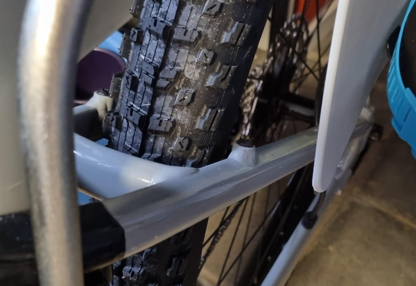

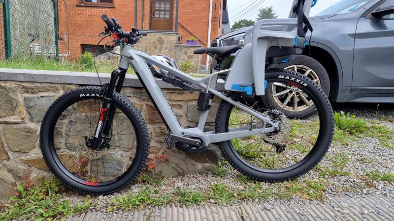

fbi Posté(e) le 30 août 2023 Posté(e) le 30 août 2023 8 hours ago, Skankers said: PS : J'ai essayé d'installer un siège THULE sur cadre mais il est trop proche de la roue arrière .. à la moindre bosse celui-ci touche le pneu 🤐 J'avais des sièges de la marque Hamax quand mes enfants étaient petits et je sais qu'il existe de "barres" plus longues en accessoire chez eux. Sinon pour les racks ordinaires, quand il n'y a pas d’œillets sue les haubans, il existe des colliers de tige de selle qui ont une petite extension avec œillets. Mais avant de poster, je viens de voir qu'on t'a déjà donné cette info, et même plus précise Citer
