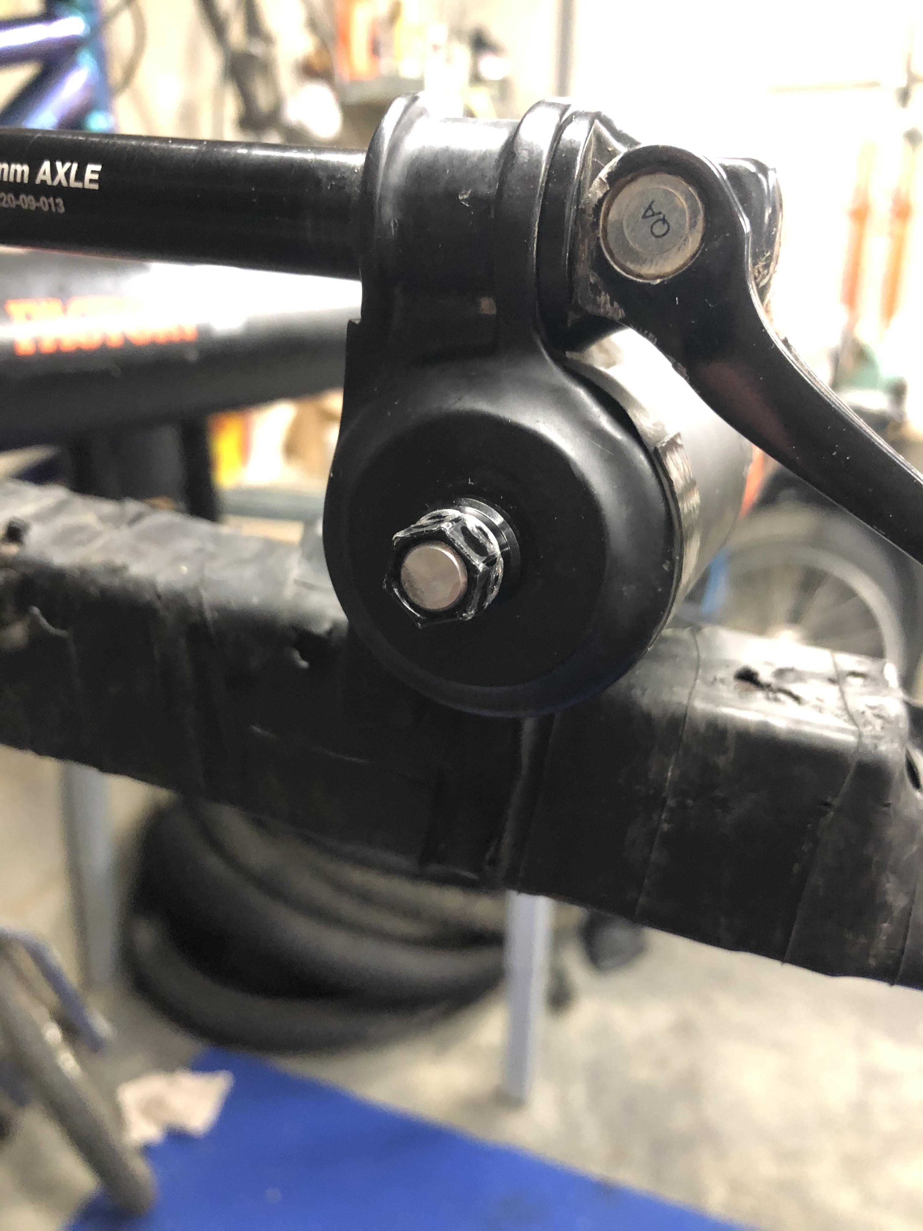

Help les copains ! Je suis occupé à entretenir une 36. Pour desserrer le côté hydraulique, j’ai pas eu de soucis, pour le côté air, l’air shaft tourne avec l’écrou... j’ai essayé en mettant de la pression, sans pression, à la boulonneuse à chocs... nada. J’avais déjà eu le problème... mais le deuxième problème est que je ne souviens plus de comment j’en suis venu à bout.
Des idées ?
merci 😊
T'as essayé en chauffant l'écrou en alu ?
Dans mes souvenir l'airshaft tourne sot si il n'est pas détendu à fond.
Ok, je vais essayer. Le bout de l’air shaft semble avoir un peu morflé lors d’une chute. L’écrou a peut être été remplacé ni vu ni connu
J'ai essayé en chauffant et également en vidant à fond. Rien n'y a fait. J'ai du créer une rainure capable d'accueillir un tournevis plat. Pas très propre mais efficace.
A présent, je cherche un nouvel écrou. C'est impossible à trouver 😬
T'es sûr ?
Recherche avec les termes "Fox bottom nut".
Y a plusieurs références.
J'en ai trouvé.
Ca dépend sur quels sites :ninja:
:cherchez-pas:
J'ai complété pour les esprits mal tournés :-#
Bon, après analyse, c’est bien le filet de l’air shaft qui a pris cher un jour lors d’une chute,... donc, opération filetage et ce sera réglé. Ce qui est très bien car le bottom nut, ça coûte une pêche
