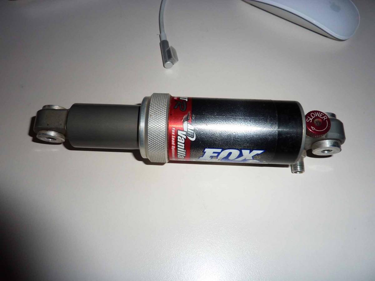

Salut, J'ai retrouvé un amortisseur Fox, j'aimerais l'utiliser mais si je sais comment le monter j'ignore si c'est possible, je m'explique: L'amorto en question est resté au bas mot 5 ans sur une étagère, et je ne sais pas comment voir si il est encore utilisable ou pas; ensuite, je ne sais pas du tout comment fonctionne ce type d'amortisseur et si il y a des mesures à prendre (du genre est-ce qu'il faut obligatoirement le faire démonter et entretenir par un spécialiste avant de le remonter, est-ce qu'il faut y mettre de l'huile, où, etc...) avant de pouvoir l'utiliser; et surtout, si il y a un "danger" à le monter directement... Il s'agit d'un modèle fox vanilla float R, au mieux il est de 2004/2005, probablement plus vieux, et en voici une photo: Merci ;)

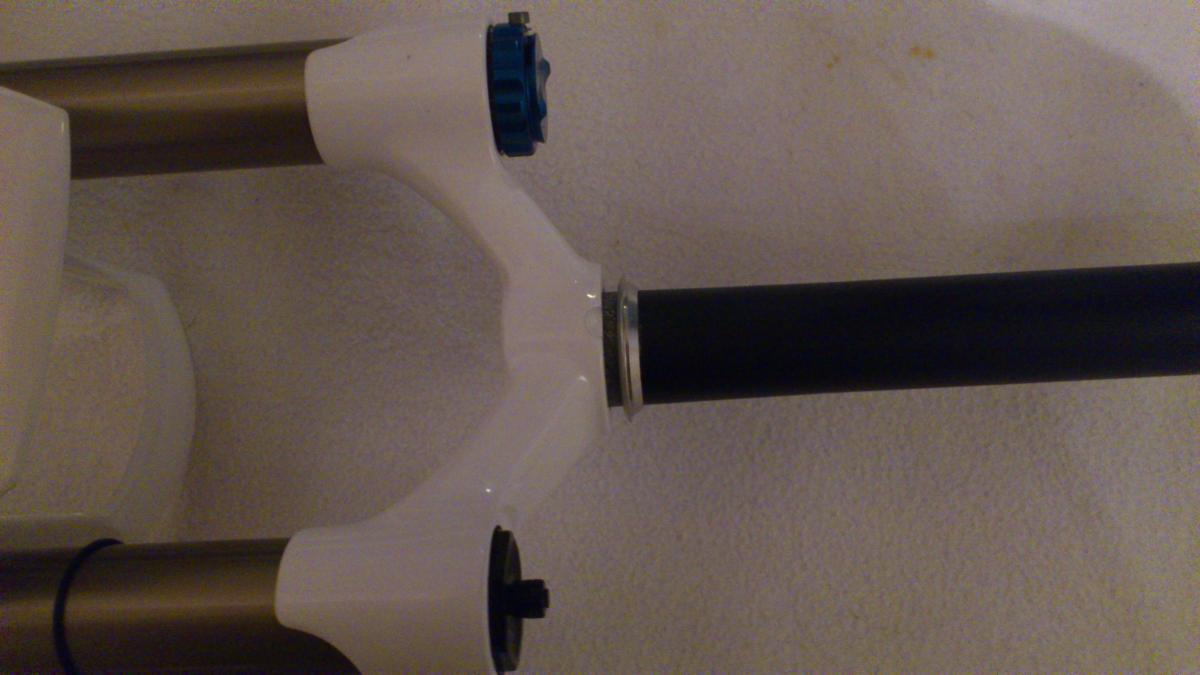

Petite question par rapport au montage de ma fourche: La première bague du JDD coince à quelques mm du T de fourche. C'est normal ? Je l'ai enboitée jusqu'au fond à l'aide d'un maillet mais le jour ou je devrai la virer, ça va être galère pour la ressortir.

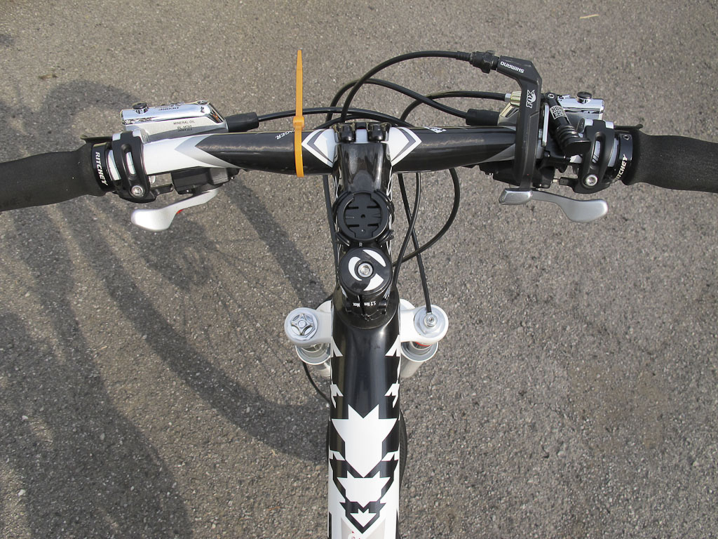

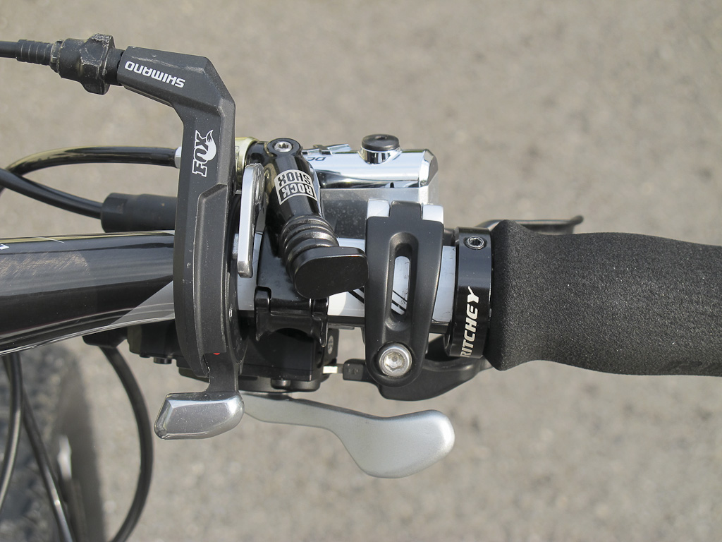

Si on regarde le poste de pilotage... c'est le BRONX! La commande à distance de mon amortisseur, un Fox RP2 remote, prend une place considérable, et je ne peux pas la mettre de l'autre côté car.... l'option coûte 100€ !! (et pour une daube pareille, certainement pas!! Shimano a bien merdé sur ce coup avec Fox....). Si j'utilise cette commande pour la mettre à gauche,,,, alors je n'ai plus accès directement au dévérouillage (bouton latéral, placé à droite). Bref.... caca. Et du coup je me retrouve avec les deux commandes de suspension à droite, ce qui m'empêche de régler comme je veux la position des manettes frein et dérailleur (c'est au mm près.... sinon je dois aller encore plus vers l'intérieur du cintre et là c'est la merde).

Au final ça coûte plus cher de changer d'amortisseur que d'acheter ta commande gauche... Sauf si tu n'es pas content de l'amorto. Enfin si c'est qu'une question de position de blocage ça serait un peu bête. Je n'y connais strictement rien en amorto air Fox, mais est-ce que ta commande peut être démontée et remontée sur un autre modèle identique? Si oui vend ta commande actuelle en occase pour amortir le coup scandaleux (comme toujours chez Fox désolé...) du blocage gauche ;) Pour ta fourche, si elle a un défaut, un autre entretien n'arrangera rien malheureusement, sauf lester ta facture VISA :/ En plus la prise en charge du SAV est gratuite, et t'auras une nouvelle cartouche. Faut juste être patient. (Et c'est très dur...)
La commande est un soucis étant donné son encombrement. Quand tu retournes le vélo (crevaison, autre soucis à régler) il n'est pas stable. Et le fonctionnement de cette commande est approximatif, moins bien que du push lock ou du pop lock, c'est dire.... alors 100€ pour ça , non merci :( A moins qu'un autre modèle de manette n'existe désormais... mais le seul que j'ai pu voir est celui prévu pour les CTD, donc trois positions ce qui ne colle pas avec la RP2. Au pire je revend la RP2 complète. Pas encore décidé. J'aime bien la fluidité de la Fox. Pour la fourche, je pense (j'imagine vu la réputation?) que Suspension Lab devrait avoir une approche sérieuse, et qu'en cas de problème relevant de la garantie il enverrait la fourche chez sram. J'attends sa réponse, je lui ai exposé le problème.

Merci, oui la commande au cintre est aussi aux abonnés absents sur mon scalpel.. je changerais bien d'amorto rien que pour ça..
Je vais checker cet XX..
