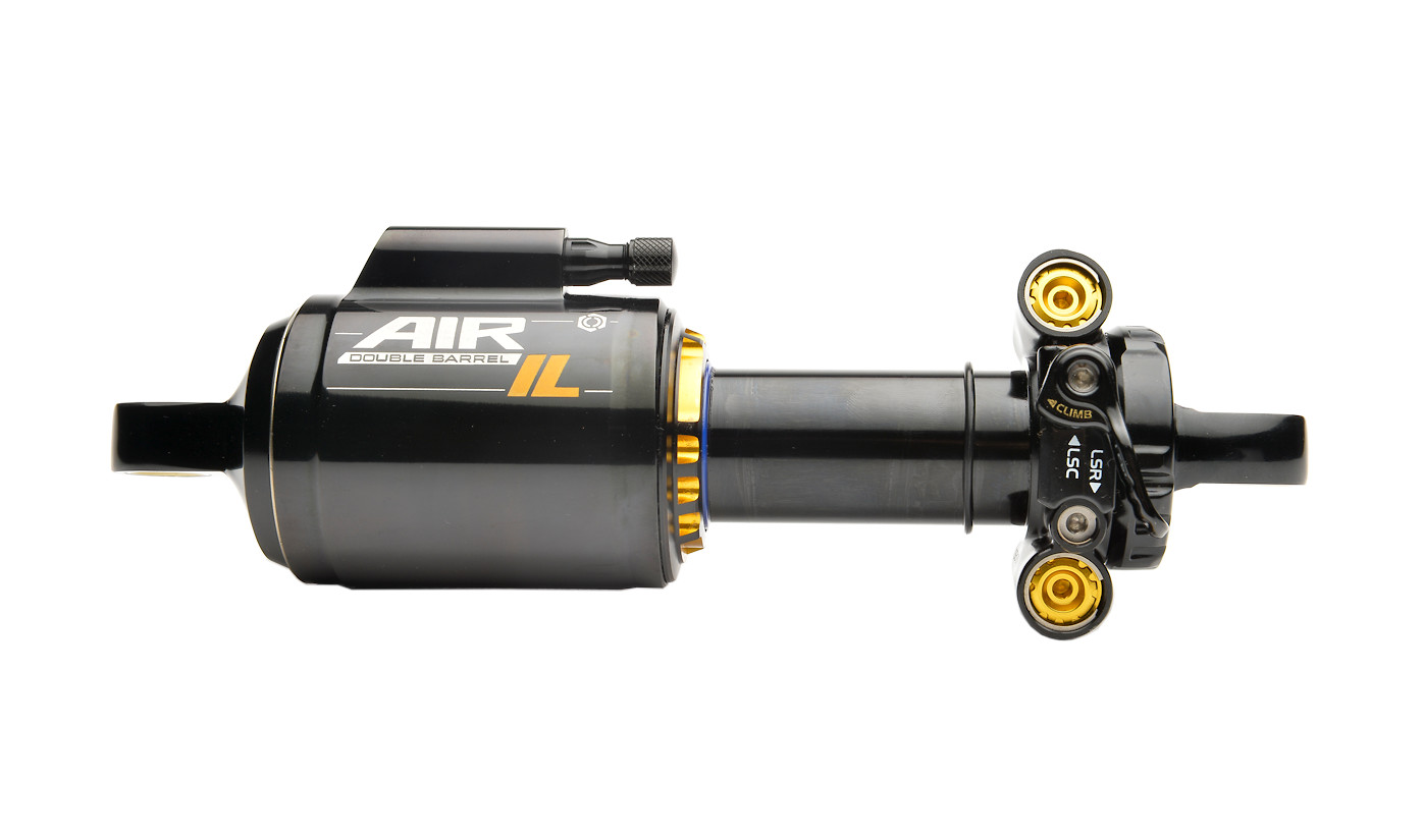

PunkyB Posté(e) le 2 mars 2021 Posté(e) le 2 mars 2021 Effectivement... mais je ne cherche pas spécialement un gros amorto avec piggy-bag, juste un amorto qui est bien souple sur les compressions et qui reste dans le débattement quand il est fermé. Avec le CC, même avec le climb-switch fermé, j'ai l'impression d'être basculé en arrière... je pense qu'il bouffe déjà la moitié de la course du piston. En plus la compression basse vitesse est déjà à 18 clics sur 22. Citer
Tonton tapis Posté(e) le 2 mars 2021 Posté(e) le 2 mars 2021 le problème c'est le mono pivot, pas l'amorto 1 Citer
spin Posté(e) le 2 mars 2021 Posté(e) le 2 mars 2021 il y a 13 minutes, PunkyB a dit : Effectivement... mais je ne cherche pas spécialement un gros amorto avec piggy-bag, juste un amorto qui est bien souple sur les compressions et qui reste dans le débattement quand il est fermé. Avec le CC, même avec le climb-switch fermé, j'ai l'impression d'être basculé en arrière... je pense qu'il bouffe déjà la moitié de la course du piston. En plus la compression basse vitesse est déjà à 18 clics sur 22. Mets plus de pression. Citer
PunkyB Posté(e) le 2 mars 2021 Posté(e) le 2 mars 2021 ...que 300PSI ? Il va me péter à la tronche... 25 minutes ago, Tonton tapis said: le problème c'est le mono pivot, pas l'amorto Bha non puisque avec le Monarch il tient bien le début de course et je reste quasi toujours au SAG en roulant normalement. Citer
Tonton tapis Posté(e) le 2 mars 2021 Posté(e) le 2 mars 2021 si t'es trop sur l'arrière c'est peut être à cause de ton montage mulet aussi , ça n'a pas un peu relevé l'avant ? Citer
hman32 Posté(e) le 2 mars 2021 Posté(e) le 2 mars 2021 @PunkyB a la limite tu peut essayez un Manitou MC Leod. Il existe en 190x50 et il est dispo via Decathlon donc tu pourrais tester et le leur remballer si ça va pas Citer
hman32 Posté(e) le 2 mars 2021 Posté(e) le 2 mars 2021 Toute leur gamme n'est pas top mais franchement le MC Leod a bonne presse Citer
KidPaddle Posté(e) le 2 mars 2021 Posté(e) le 2 mars 2021 (modifié) Je doute que passer d'un Cane Creek a un Manitou ameliore les choses Mais avec 300 psi et 18 clicks de compression basse vitesse, ca devrait pourtant bien pedaler pourtant. T'as quoi comme pression dans le monarch ? Modifié le 2 mars 2021 par KidPaddle Citer
Thom Powder Posté(e) le 2 mars 2021 Posté(e) le 2 mars 2021 Il y a 1 heure, PunkyB a dit : En plus la compression basse vitesse est déjà à 18 clics sur 22. ouvert ou fermé ? Citer
PunkyB Posté(e) le 2 mars 2021 Posté(e) le 2 mars 2021 (modifié) Un poil moins de PSI dans le Monarch... mais un bon 280 quand même. 18 clics en vissant donc fermé... en théorie. Du coup c'est pas hyper souple sur les petits chocs 5 hours ago, Tonton tapis said: Qué n'affaire cet Orange bleu Je dirais que ça vient quand même plus du bonhomme que du bike... @spin j'y ai effectivement pensé un moment, mais @Toff m'avait déconseillé vu qu'on est sur une géo bien progressive, ça ne serait pas top de remettre une couche de progressif avec un ressort. (si j'ai bien tout suivi) Modifié le 2 mars 2021 par PunkyB Citer

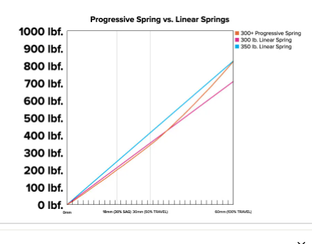

KidPaddle Posté(e) le 3 mars 2021 Posté(e) le 3 mars 2021 Cela dit, il existe maintenant des ressorts progressifs, chez MRP et Cane Creek par exemple Citer

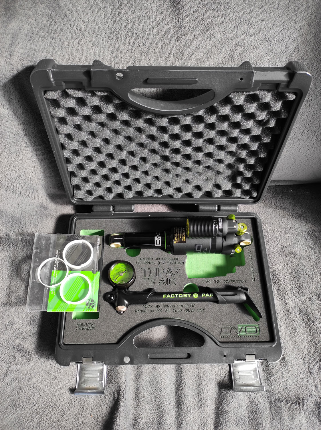

PunkyB Posté(e) le 3 mars 2021 Posté(e) le 3 mars 2021 J'ai un peu checké sur le net ce DVO Topaz... pas trouvé de retour négatif. Ce serait même plutôt l'inverse: que du bon. A se demander pourquoi on en entend pas plus parler de cet amorto. https://www.bigbike-magazine.com/suspensions-vtt-amortisseur-2016-dvo-topaz-t3air (je ne sais pas ce que valent les tests de ce mag... je préfère le dire de suite) @Toff il y a un Topaz et Topaz 2... c'est lequel qui est prévu en test? Seul la première version est dispo en 190*50. Chose sympa, sur leur site, pour 100$ on peut demander un tuning à la carte... sympa aussi. Cerise sur le gateau, je l'ai trouvé à 322€ sur ProbikeShop Je sens comme une faiblesse poindre... Citer
hman32 Posté(e) le 3 mars 2021 Posté(e) le 3 mars 2021 @PunkyB l'explication entre les deux modèles est directement sur le site de DVO Quote What's the difference between the Topaz 2 and the Topaz T3AIR? The Topaz 2 has been optimized for use on a Trunnion mounted bike. These bikes typically have a lower leverage ratio which the HV can is tuned around. If you have a trunnion mounted bike with a lower leverage, (starting at 2.4 and lower) use the 2. If it has a higher leverage 2.4 and up, use the Topaz 3. Et on ne parle pas beaucoup de DVO car très peu de magasin accepte d'en faire l'entretien alors la plupart des gens reste avec les grande marque Citer
PunkyB Posté(e) le 3 mars 2021 Posté(e) le 3 mars 2021 C'est sûr que quand tu as un Cane Creek DB IL tu peux aller partout... Citer

gilou Posté(e) le 3 mars 2021 Posté(e) le 3 mars 2021 Il y a 3 heures, KidPaddle a dit : Cela dit, il existe maintenant des ressorts progressifs, chez MRP et Cane Creek par exemple un pietre testeur comme moi n'en verrait pas la difference je pense (mrp) comment obtient t on cette progression sur un ressort ? Citer
Tonton tapis Posté(e) le 3 mars 2021 Posté(e) le 3 mars 2021 avec un bonne communication marketing 1 Citer
gilou Posté(e) le 3 mars 2021 Posté(e) le 3 mars 2021 ben non visiblement en jouant sur l'ecartement des spires https://fullattack.cc/breve-apres-mrp-race-only-springs-cane-creek-se-lance-dans-le-ressort-progressif/ Citer
Tonton tapis Posté(e) le 3 mars 2021 Posté(e) le 3 mars 2021 ça tient la route, reste à voir pour qui c'est véritablement perceptible, car mettre 160 mm d'un gros enduro en butée avec un ressort, faut déjà attaquer correctement Citer
Toff Posté(e) le 3 mars 2021 Posté(e) le 3 mars 2021 Il y a 2 heures, PunkyB a dit : @Toff il y a un Topaz et Topaz 2... c'est lequel qui est prévu en test? Seul la première version est dispo en 190*50. Le Topaz T3Air en 210x55. Pas de test Vojo a priori, c'est pour ma conso perso Le packaging est marrant en tout cas : 1 1 Citer
