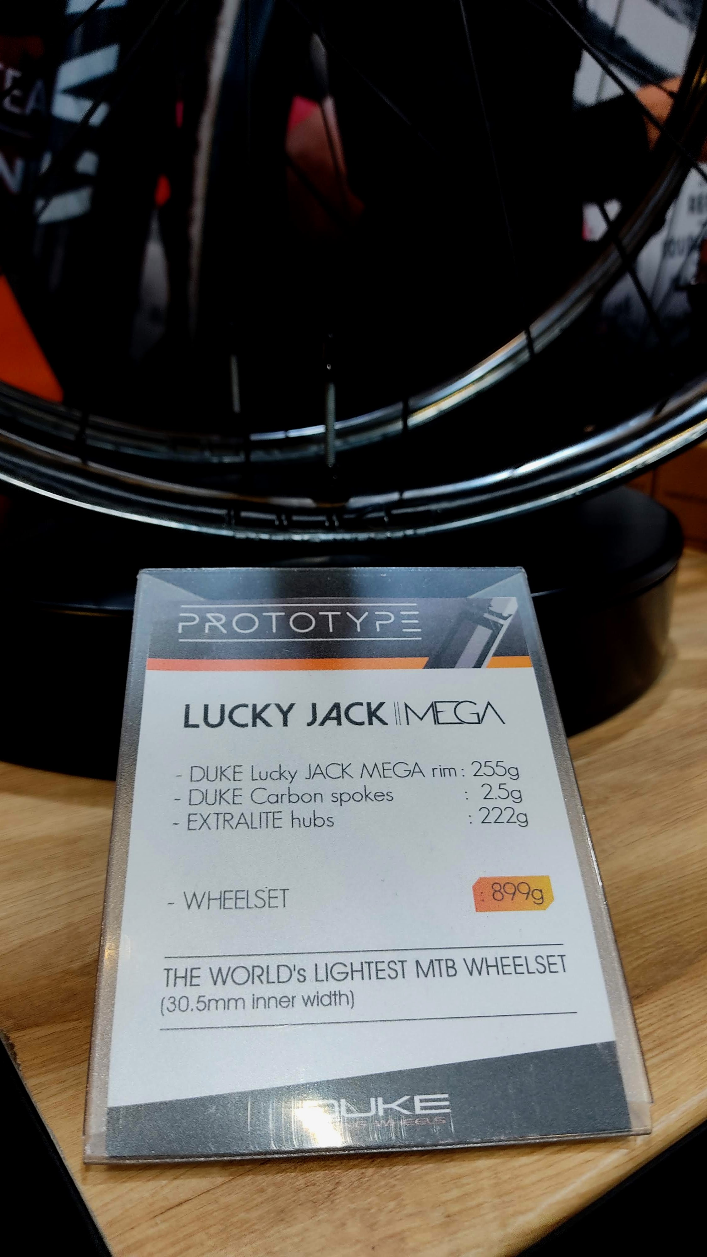

Thom Powder Posted January 20 Share Posted January 20 Vu sur le stand DUKE aujourd'hui : une paire de roues XC à 899g ! Jantes Duke Lucky Jack "MEGA" (pas encore dispo) Rayons carbones en cours de développement ! 3 Quote Link to comment Share on other sites More sharing options...
fbi Posted January 20 Share Posted January 20 En plus avec des jantes de 30.5mm de largeur interne ! pas des trucs de XC à l'ancienne... Ca tombe quand-même bien que ça arrive à 899g et pas à 901g Quote Link to comment Share on other sites More sharing options...
Tifox Posted January 21 Share Posted January 21 Ils ont pesé sur 12 balances pour trouver celle qui pesait sous les 900 😁 2 Quote Link to comment Share on other sites More sharing options...
dj_ Posted January 21 Share Posted January 21 Suffit de jouer sur la tare Quote Link to comment Share on other sites More sharing options...
