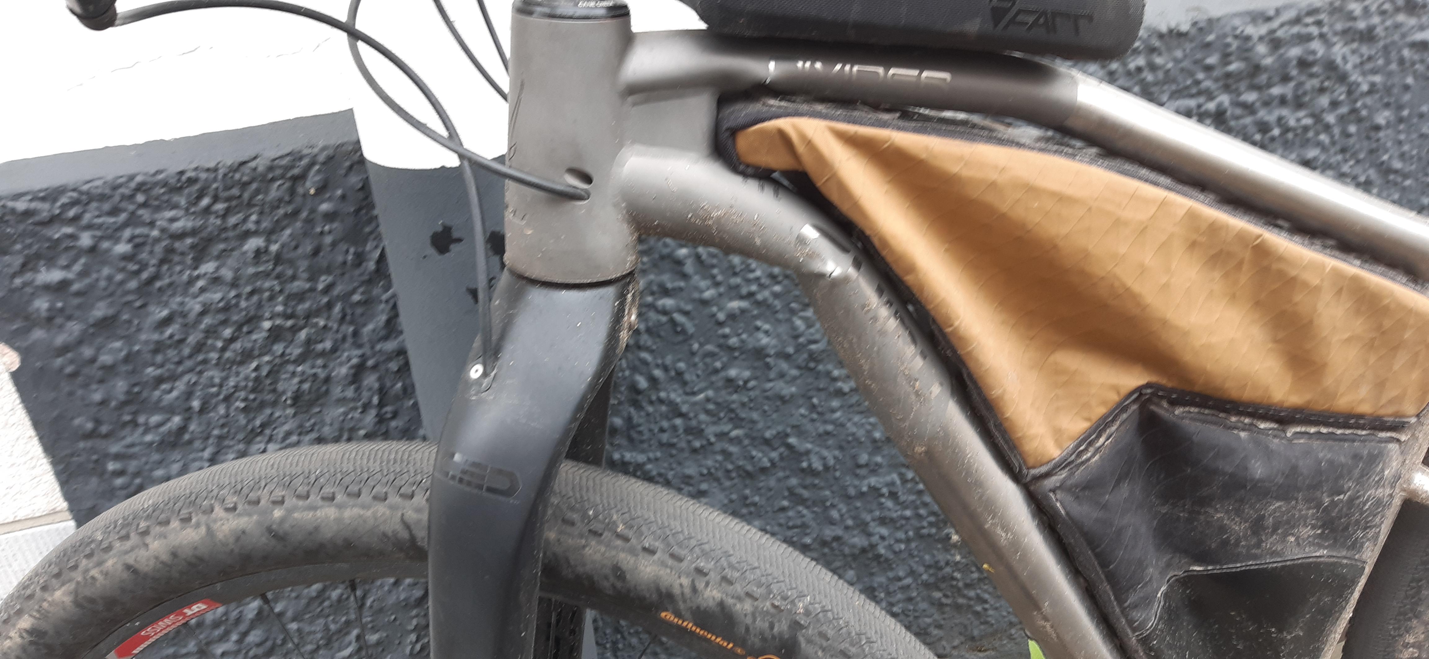

  11. Le renfort est un ajout sur les dernières versions du Divider. Plutôt râlant de se tourner vers le titane pour sa longévité et de le voir céder si facilement, mon Trek CroMo a encaissé pire que ca
  12. Oui merci, l'impact n'a pas été si violent que ça 😕
  13. En remontant une petite rue à sens unique, bien sagement sur la bande cycliste à double sens, une voiture cachée par un camion de livraison est sortie de stationnement. Impossible de se voir et donc choc frontal inévitable. Bilan des courses un cadre titane pour la poubelle. Le plus intriguant là dedans est que la roue avant n'a pas pris une pète de voile (dt481 avec cxray) Un cadre titane qui plie et une roue alu qui bouge pas, faiblesse de conception?
