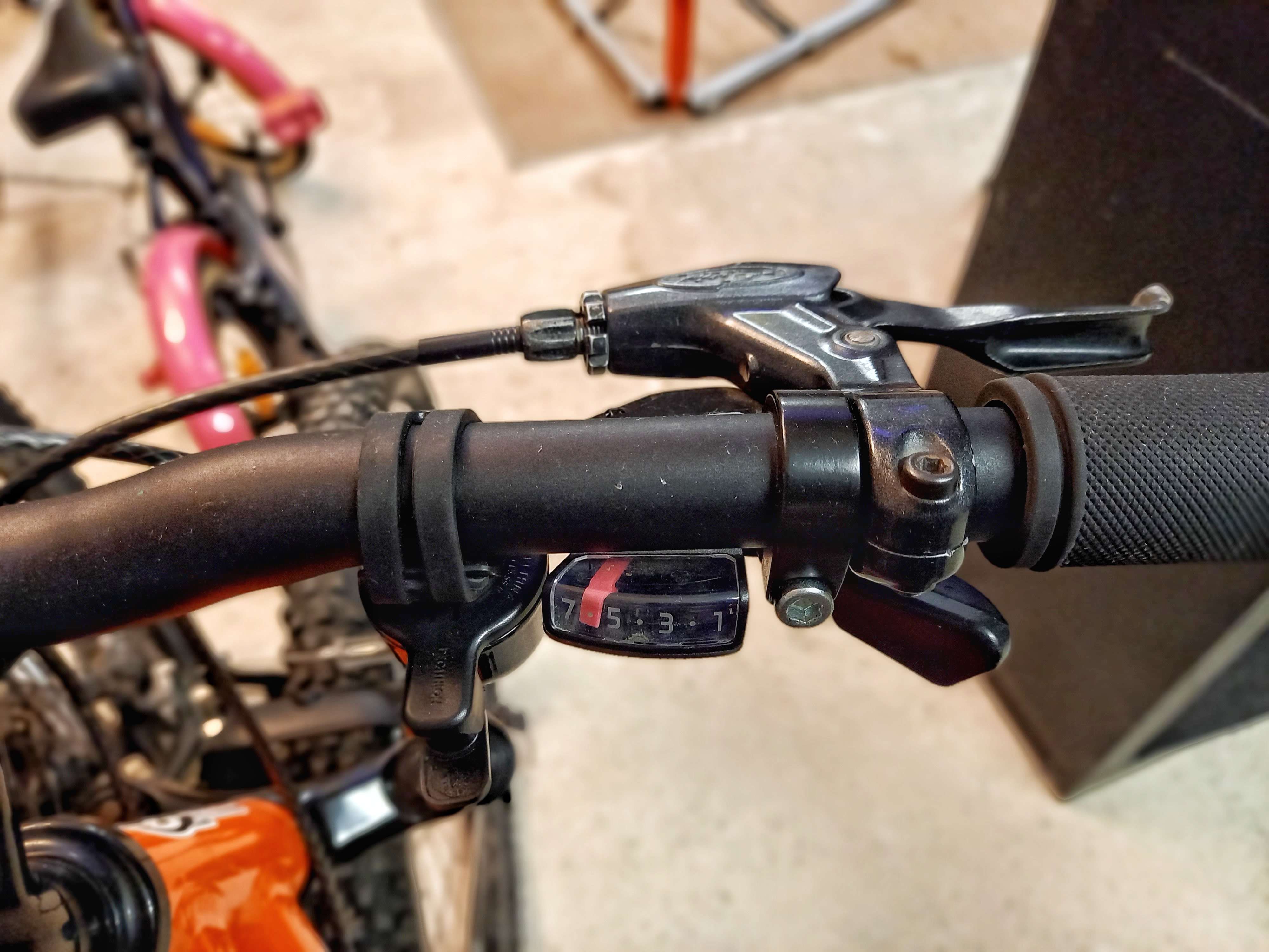

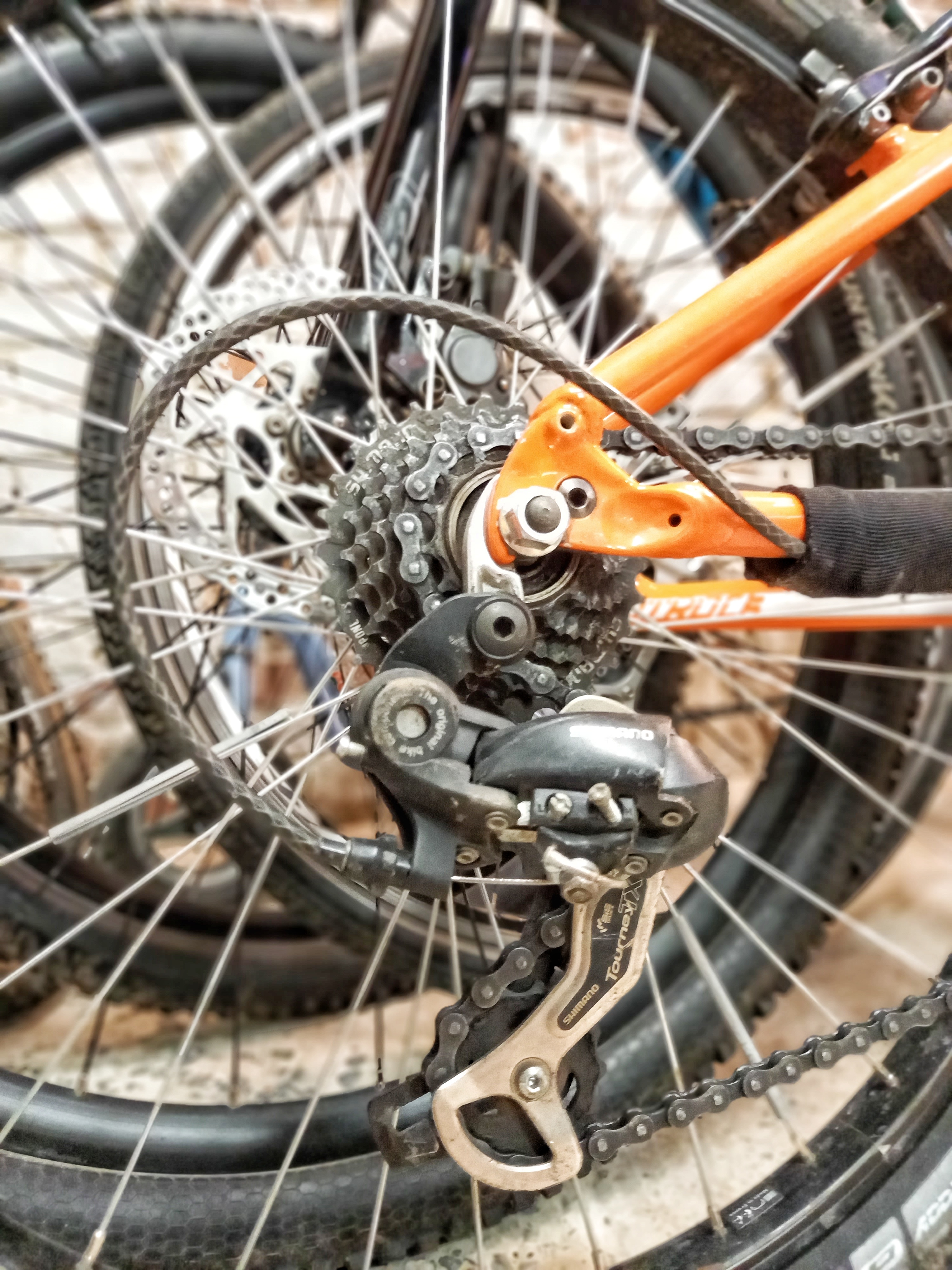

Jaykriss Posté(e) le 5 décembre 2020 Posté(e) le 5 décembre 2020 (modifié) Salut à tous ! Saint-Nicolas vient de passer et le fiston a reçu son 1er vtt, un Rockrider TS120 équipé d'une poignée Sram Gripshift MRX Comp, qui est sensée être plus facile que l'équivalent chez Shimano. En effet, en tant qu'adulte, ça glisse tout seul. Pour un gamin de 5 ans 1/2, c'est quand même difficile de remonter les pignons. Connaîtriez vous une solution pour que ça soit plus simple où, il faut que j'envoie le fiston à la muscu ? PS: j'avais un projet de remettre en état un BH California mais, Mamy s'est mêlée du projet et le Rockrider est arrivé... Mieux équipé et plus léger que le BH. C'est pas négligeable ! @fbi et @Giskovcycle vous qui avez tjs de bons plans, que me proposeriez-vous ? Modifié le 5 décembre 2020 par Jaykriss Citer
Jaykriss Posté(e) le 5 décembre 2020 Posté(e) le 5 décembre 2020 Tu veux dire un shifter comme les adultes ? Tu proposes quoi pour les petites mains ? Citer
mic2ouf Posté(e) le 5 décembre 2020 Posté(e) le 5 décembre 2020 Je me souviens que pour mes gamins ont avais mis un shifter à la place d un gripshift et c étais nettement plus facile pour eux 1 Citer
Blacksad Posté(e) le 5 décembre 2020 Posté(e) le 5 décembre 2020 +1 pour un shifter ! Si c'est déjà difficile pour lui maintenant, imagine d'ici qq mois... Citer
Jaykriss Posté(e) le 6 décembre 2020 Posté(e) le 6 décembre 2020 Et vous me proposez quoi comme shifter adapté aux petites mains des enfants ? Citer
fbi Posté(e) le 6 décembre 2020 Posté(e) le 6 décembre 2020 Essaie toujours de bien lubrifier le cable dans la gaine, et de "roder" le gripshift en faisait qq dizaines d'aller-retours (plus facile à vide avec les gaines hors des butées). Et sinon oui, solution du shifter "traditionnel". Mais je suppose que c'est un vélo en 6 ou 7 vitesses, donc le choix de shifters et limité et ça va être du très bas de gamme. 1 Citer
Jaykriss Posté(e) le 7 décembre 2020 Posté(e) le 7 décembre 2020 (modifié) @fbi merci pour ton intervention! J'ai bien fait tourner le Gripshift des dizaines de fois, ça me semble super facile, (ça glisse tout seul) mais, apparemment, mon fiston va devoir se muscler le poignet rapidement! Sinon, oui, c'est un 6 vitesses, j'ai bien vu des manettes du style des Shimano SIS qu'on utilisait à l'époque. Ca a l'air pas mal mais, à 10€ la manette, qu'est-ce que ça vaut??? Modifié le 7 décembre 2020 par Jaykriss Citer
Blacksad Posté(e) le 7 décembre 2020 Posté(e) le 7 décembre 2020 @RifRaf avait changé le gripshift du vélo 24" qu'il m'avait racheté par un shifter ! Il sait peut-être t'en dire un peu plus... Je ne sais plus si c'était du 6 ou 7 vit. par contre. 1 Citer
RifRaf Posté(e) le 8 décembre 2020 Posté(e) le 8 décembre 2020 Yep! Shimano Altus en 7v, je pense. Nickel de chez nickel et adapté aux petites mains. Le gripshift, c'est le diable! 1 Citer
Jaykriss Posté(e) le 9 décembre 2020 Posté(e) le 9 décembre 2020 Merci @RifRaf! Peux-tu me faire une photo du shifter car j'ai vu qu'il y en avait des différents. Merci! 😉 Citer

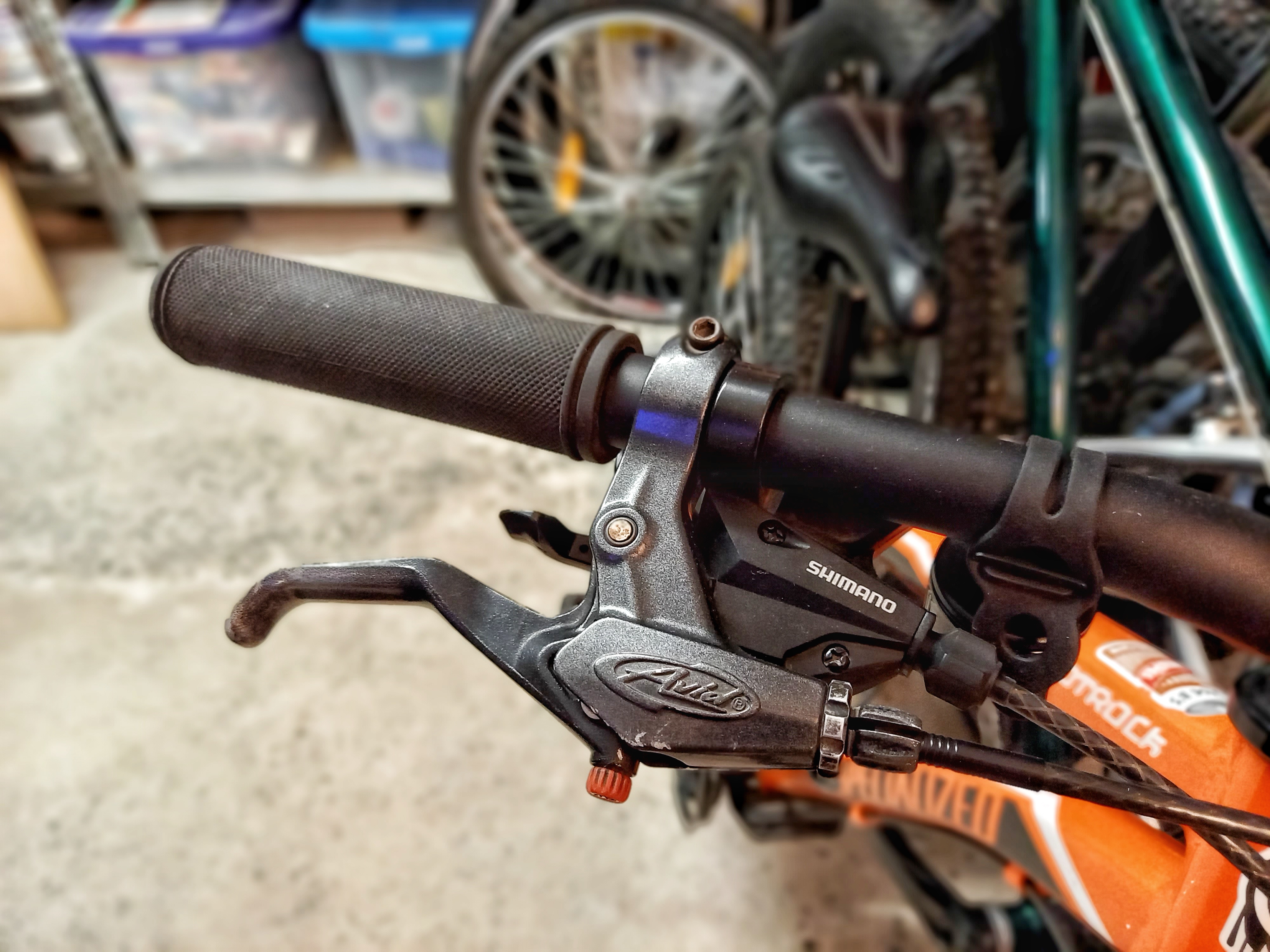

Robin Posté(e) le 9 décembre 2020 Posté(e) le 9 décembre 2020 je viens de jeter un œil sur le vélo de mon gamin, la référence de la manette, c'est SL-M310 et ca marche bien ! 1 Citer
fbi Posté(e) le 15 décembre 2020 Posté(e) le 15 décembre 2020 @Jaykriss celui que je t'ai mis dans le lien chez CNC c'est le SL-M315 donc c'est du même niveau. Et si ça se trouve, c'est identique. 1 Citer
RifRaf Posté(e) le 16 décembre 2020 Posté(e) le 16 décembre 2020 Le 09/12/2020 à 12:53, Jaykriss a dit : Merci @RifRaf! Peux-tu me faire une photo du shifter car j'ai vu qu'il y en avait des différents. Merci! 😉 Voilà. Monté avec un Shimano Tourney et un levier de frein Avid dont on peut régler facilement la garde. Facile pour monter la chaîne d'une simple pression du pouce. Idem pour le pédalier. Pour une main mesurant 14cm Citer
Jaykriss Posté(e) le 16 décembre 2020 Posté(e) le 16 décembre 2020 Ah ouais, ça c'est le pied ! Merci ! Bon ben, c'est parti pour commander une manette, une cassette et une nouvelle paire de poignées. J'avais promis à madame de ne faire aucun frais sur le vélo du fiston. 😌 Citer
