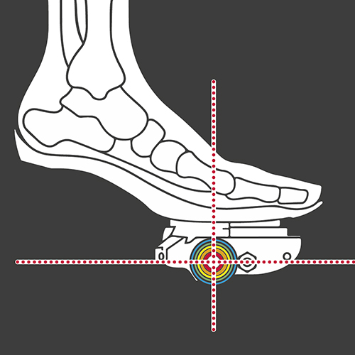

Tiens, il ne t'a pas dit spécifiquement pour les pieds, ce qui influence ?
En route j'ai souvent des fourmis pour les longues sorties.
Si, il faut absolument que ce soit la partie ”dure” du pied qui repose sur l”axe de la pédale pas les métatarses. De plus comme je roule avec des cales SPD, il faut également que les cales soient dans l’axe de la chaussure. Il utilise un outil tout simple et pas cher pour réaliser ça.

C'est bien ça. En tout cas que j’ai compris,
ERREUR ANATOMIQUE DE MA PART, JE SUPPRIME MES INEPTIES POUR PAS INDUIRE QUI QUE CE SOIT EN ERREUR.

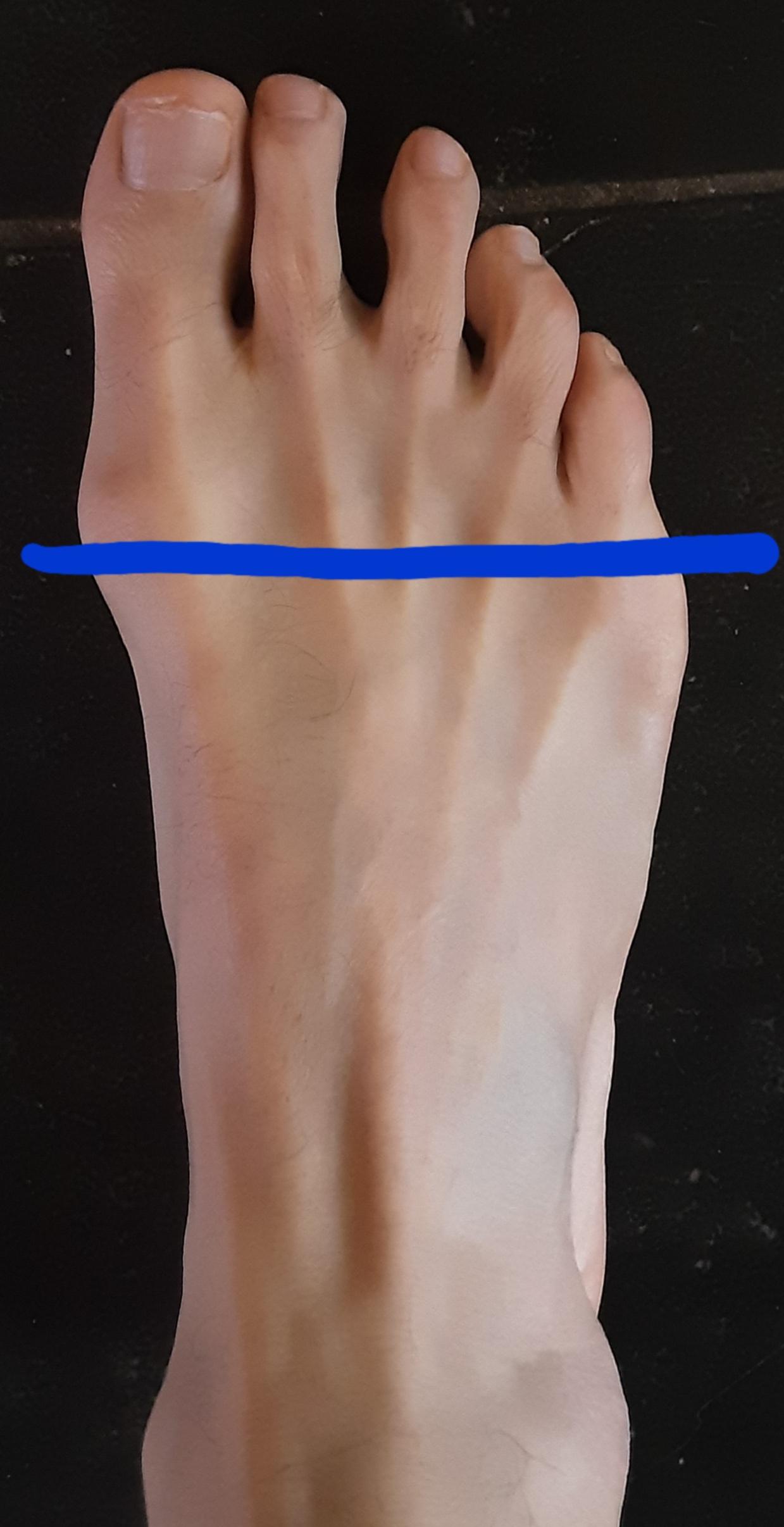

Prendre comme repère la tubérosité du 5ème métatarse et l’axe va passer plus ou moins au milieu du cunéiforme médial,
Oups, sorty, je suis allé voir la marque sur ma chaussure et c'est exactement le contraire. Mais ça revient au même. 😉

La ligne verticale étant la bosse sur du corps du métatarse
Pour du SPD-SL  ça implique que l'axe verticale arrive

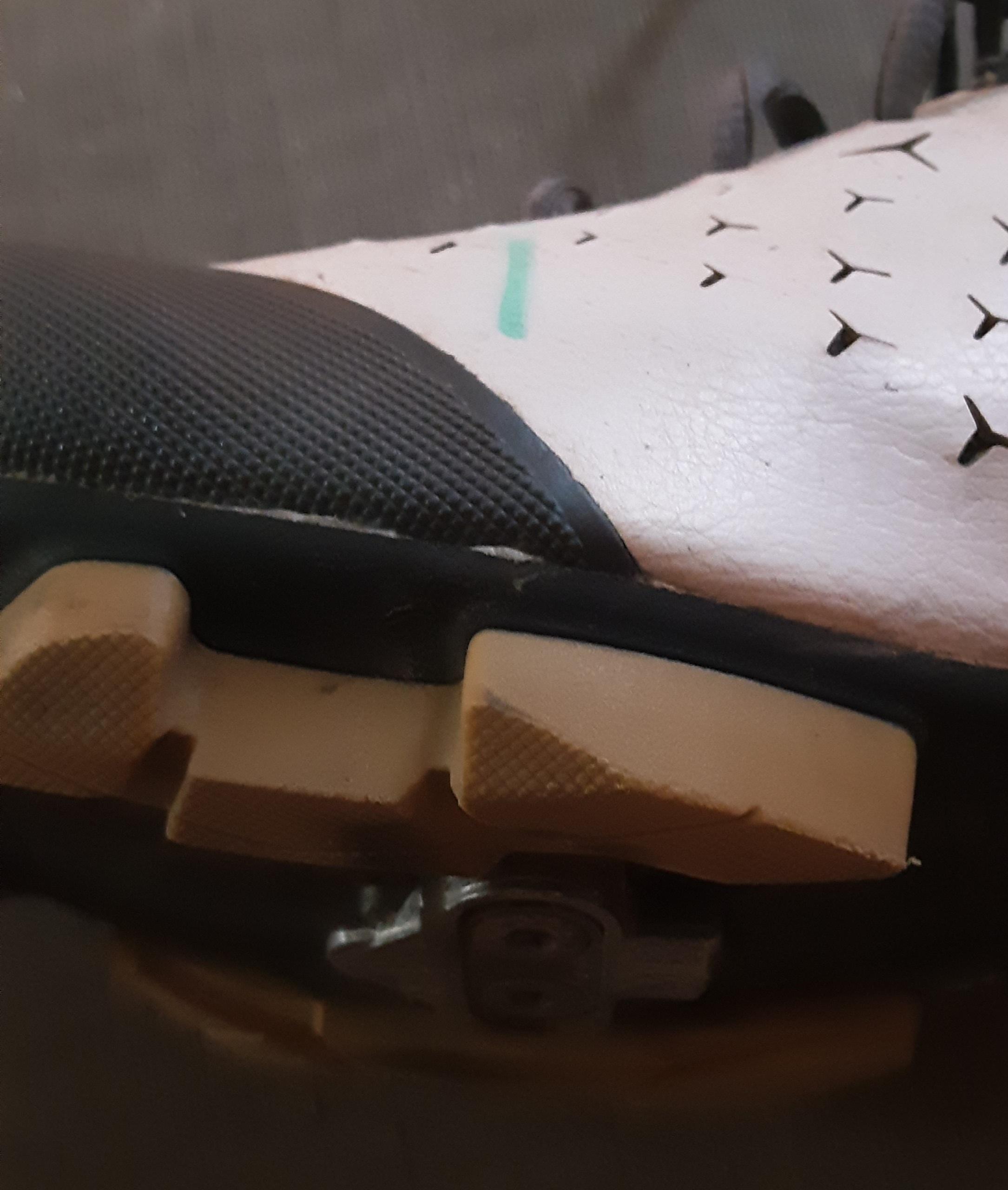

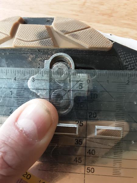

(J'ai une marque faite sur mes chaussures Shimano, faite lors d'une 'étude posturale chez cyclissimo et confirmé par Charles)
Mea culpa, mea maxima culpa.
J’espère que vous aurez apprécié mon pied droit.
Persuadé que j’étais d’avoir 3 phalanges après la grosse boule de gauche...🥴
Donc pas de spécificités chez moi @dj_ 😊 et merci de m'avoir corrigé.
À vue d’œil, il y a quand même 5mm d’écart entre la marque et l’axe de la cale.
