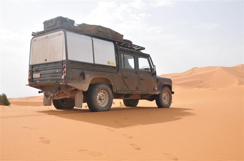

Carbu Posté(e) le 8 juin 2023 Posté(e) le 8 juin 2023 (modifié) C'était un PU (Def 130) mais itinérance 1 semaine en 4x4, suivie de 2 semaines de camping près du Salagou, crois moi que la benne (pas loin de 3m3) était chargée à mort, et qu'il y avait en plus une tente de toit pour y pieuter !! genre ça + porte vélos 😂 Modifié le 8 juin 2023 par Carbu Citer
